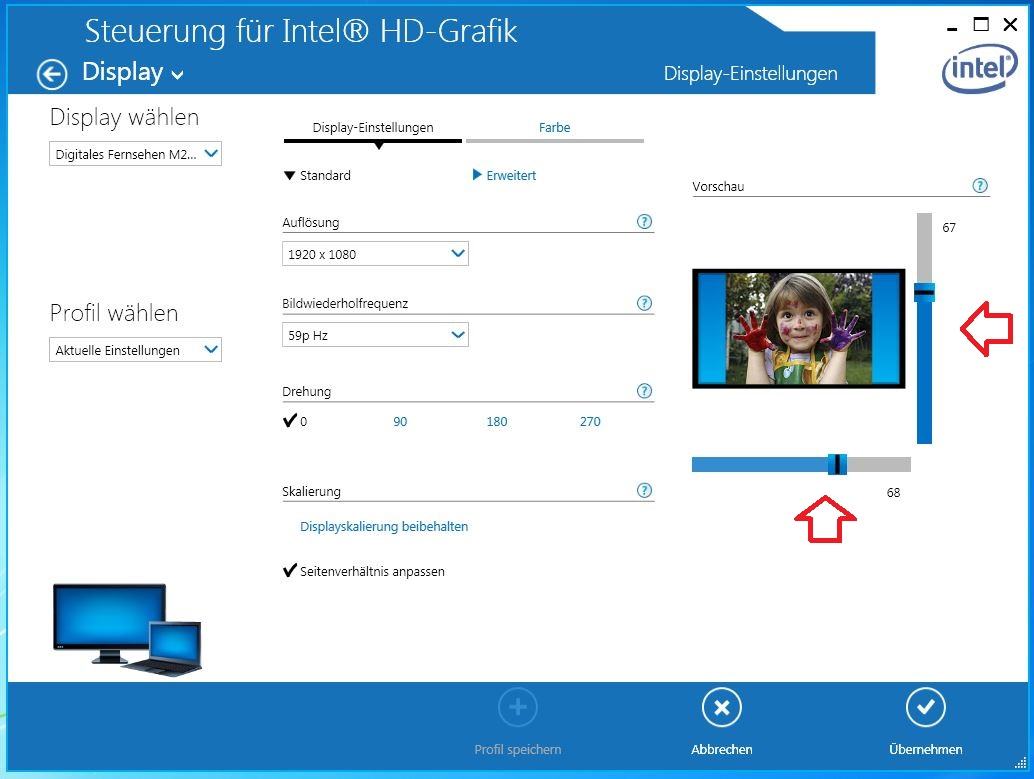

Das sollte doch funktionieren, oder nicht?
Keve, so sieht das bei mir unter Win10 mit dem neuen Treiber nicht aus.
Unter Win 7 gehts dagegen mit einer nicht standard Auflösung.
