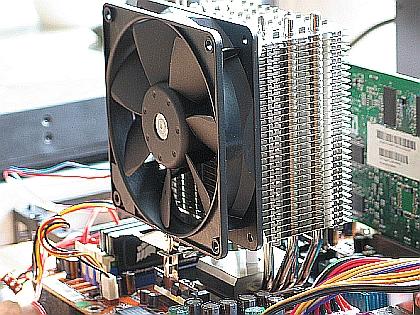

Der SI-120 ist doch gut oder ? mit einem leisen papst GLL ist das doch ne gute sache oder?
Laut Review sollte der SI-120 ein sehr guter Lüfter sein! Also sicher keine schlechte Wahl. Ob man damit auch bei Bedarf passiv kühlen kann, wie mit 'nem Towerkühler (zumindest meinem Scraper), kann ich nicht beurteilen. Das wird auf die Ausrichtung der Kühlrippen zum Luftstrom des Gehäuses ankommen.
Sicherlich ist der SI-120 kein schlechter Kühler, aber es gibt besseres. Wie zum Bsp. den Scythe Ninja oder den Termaltake Sonictower.
Da muss man eben schaun was in's Gehäuse passt.
einer hat seinen P-M mit einem XP-120 passiv betrieben, aber wenns direkt auf passiv zugerichtet ist ist ein tower kühler wie der scythe ninja besser, da er mehr vom luftstrom abekommt als der recht flache SI-120 :d
Hat jemand schon irgendwo mal temperaturvergleiche zwischen den si-120 und den sonic tower und ninja gesehen? Bei dem sonic brauch man aber eine gute gehäuselüftung. Ganz passiv geht das auch nicht. Dann kann man auch gleich den si-120 nehmen, der ist ja primär für aktive (lüftung) kühlung gebaut, oder?

Ich denke, das ist allgemein ein großer Vorteil der Tower-Kühler - sie bekommen großflächig einen existierenden Luftstrom ab und kommen dadurch schon zur Wirkung, die sie mit "Anschubsen" des Luftstroms durch 'nen eigenen Lüfter noch verstärken können. Sie stören den Strom aber nicht, da sie nichts an seiner Richtung ändern. Die klassischen Blow-to-board-Kühler wie die XP und SI dagegen bekommen zwar kühle Luft angeliefert, können aber die Bewegung des existierenden Luftstroms nicht nutzen, weil sie in der falschen Richtung verläuft; sie müssen also selbst für Druck sorgen, was mehr Power benötigen dürfte - also höhere Lüfterdrehzahl. Außerdem zerschießen sie mit den dadurch entstehenden Verwirbelungen den Luftstrom im Case ab dieser Stelle wohl recht gründlich. Das ist vielleicht noch nicht soo tragisch, wenn das kurz unter dem Netzteil und/oder direkt vor 'nem rausblasenden 120er Lüfter passiert, aber spätestens bei Boards wie den neuen SLI- bzw. -Crossfire-Platinen für S939 von DFI, bei denen die CPU in der rechten Boardhälfte sitzt, dürfte sich das etwas negativ auswirken. An der sehr guten CPU-Kühlleistung solcher Kühler ändert das natürlich nichts (und die Umgebung des Sockels kriegt dabei auch sicher mehr kühle Luft ab als bei einem der meist auf recht hohen Heatpipe-Stelzen stehenden Tower), aber man sollte ihre Wirkung auf den Luftstrom beim Planen des gesamten Kühlkonzepts auf jeden Fall mit einbeziehen. Bei mir wird's genau aus dem Grund gerade kein SI-120 (obwohl er mir insgesamt recht gut gefällt), sondern ein Ninja, weil der zum DFI nF4 SLI-DR Expert (eins der erwähnten Boards mit vertauschten Positionen von CPU und RAM) mit starkem Luftstrom von vorn (zwei 120er vor den Platten) auf jeden Fall besser paßt als eine Blow-to-board-Konstruktion.
van schrieb:
Was für eine lüftung brauch man denn damit der ninja/sonic richtig effektiv arbeiten kann?
Einen möglichst senkrecht auf die Front des Kühlers auftreffenden Luftstrom; nach meinem Dafürhalten sollte da (falls der Kühler aktiv betrieben wird) etwas mehr Luft ankommen als der Lüfter des Kühlers befördern kann, damit er auf jeden Fall mit maximaler Effizienz arbeiten kann.
Was ist nun mit dem si-120? reicht der fürs oc des P4? Der ninja ist ja 15 cm hoch, das wäre schon sehr eng bei mir im Gehäuse.
Bei pc-cooling und ichbinleise.de steht das der ninja nicht für hohe taktfrequenzen ausgelegt ist (bei pc-cooling bis zu 2,8 ghz). Was hat das denn jetzt zu bedeuten? Dann ist für den P4 doch der Si-120 besser?
