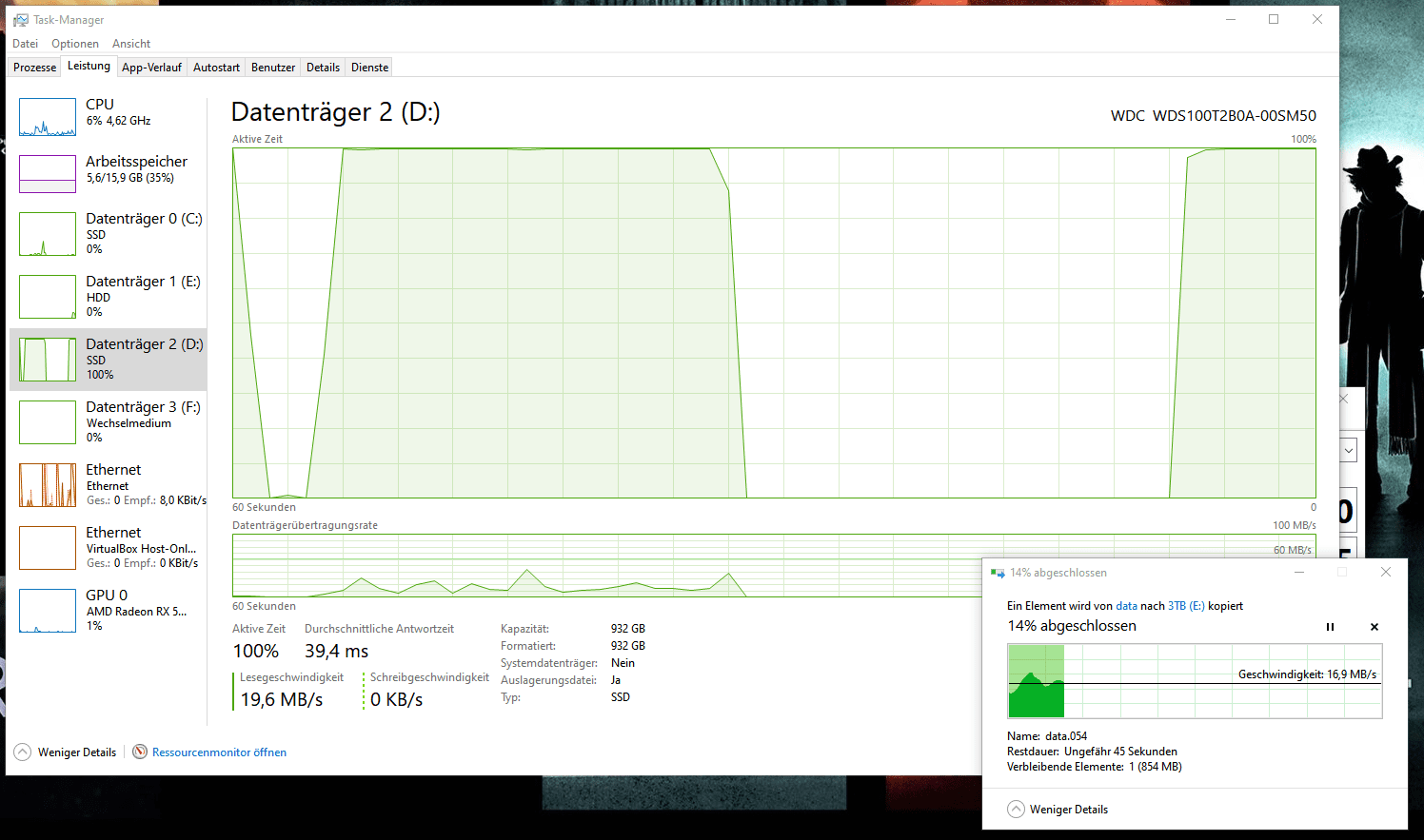

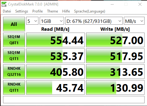

Während die Benchmarks mittels CrystalDiskMark für den Typ in Ordnung aussehen verhält sich die Platte bei der normalen Nutzung alles andere als schnell.

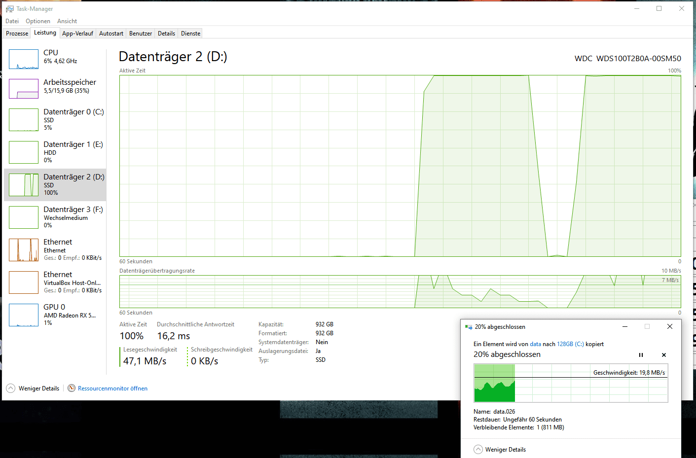

Aufgefallen ist mir dies durch die langen Ladezeiten bei World of Warcraft. Nachstellen kann ich das ganze aber super mittels copy & paste auf verschiedene Laufwerke.
Hier bricht der Vorgang beim kopieren einer 1 GB Datei auf verschiedene Laufwerke sofort ein auf ein Minimum....
Eine Kopie zwischen den anderen Laufwerken (Evo 830 und WD Red) läuft mit 100 MB/s und damit innerhalb der Spezifikation der WD RED.

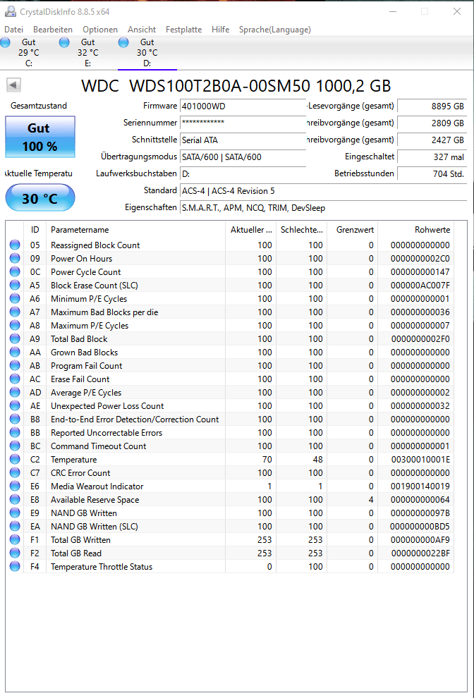

Das ist schon extrem langsam, aber die SSD hat leider auch in Tests recht schlecht abgeschnitten:
Hilft leider nicht viel bei der Fehlersuche, aber zeigt zumindest mal das Bild der SSD.
Verbaut ist da drin wohn eine Sandisk X400, zu der gibt es auch ausführliche Tests die nicht immer so toll abschneiden.

Die weitere Recherche gibt aus: Erstelle ich neue Testdateien mit einer Größe von mehrere GBs (>25 GB) gehen die schnell von der Hand beim kopieren.
Auch manche Dateien wie zip archive und images, die auf C: und E: tummeln lassen sich schnell kopieren.
Einzelne andere Dateien, welche auf der WD SSD (D:) schlummern lassen sich nur sehr langsam kopieren - das sind z.b. Dateien aus den Spieleordnern - bei manchen geht es schnell - bei anderen nicht.
