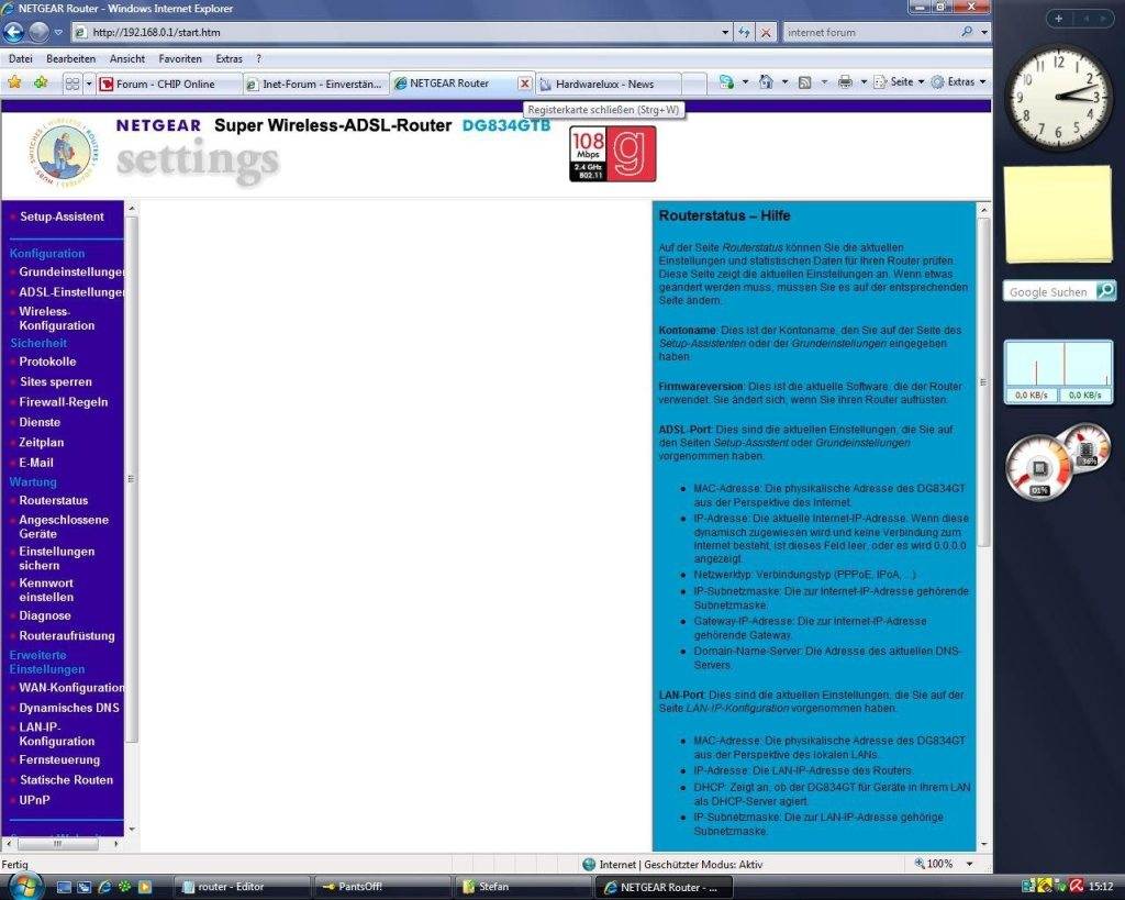

leider kann man auch nicht den router über die ip anstrechen und so den neustart zu erreichen. wenn ich die ip eintippe komme ich zwar auf die benutzeroberfläche, aber es fehlt ein teil! (siehe bild im anhang).
ich weiß echt nicht woran das liegen kann. ich dachte, dass vllt dsl 16000 zu hoch ist für unsere leitungen, aber dann hätte es ja mit dsl 2000 klappen müssen.

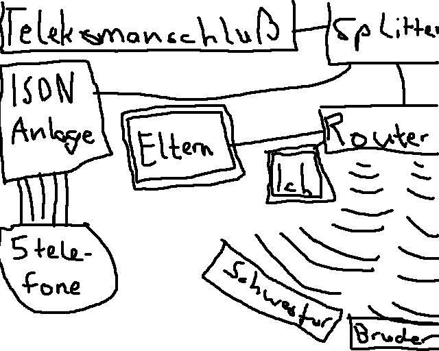

so hier ist nochmal ne skizze ;)
mfg
Das Problem tritt immer nur dann auf, wenn sich Deine Eltern aufschalten ?
Ist auf deren Rechner eine Software (von Freenet) installiert, die sich einwählt, wenn Deine Eltern surfen wollen ?
Oder ist in den Netzwerkeigenschaften die TCP/IP-Vergabe auf "automatisch beziehen" eingestellt.
Schaue doch mal nach, welche IP der Rechner Deiner Eltern hat, wenn er online ist und welche Ihr vorher gehabt habt.
Insbesondere der Gateway ist interessant.
also auf keinem pc ist eine software fürs internet installiert, alle beziehen ihre ip automatisch. auch den gateway..
soll ich mal probieren, bei jedem pc die einstellungen manuell vorzunehmen?
das habe ich bei mir gerade gemacht und ich komme noch ins internet.
jetzt also an jedem pc das gleiche nur die ip am ende eine ziffer höher halt, oder?
mfg und frohe weihnachten ;)
Geb den PCs mal IP Adressen von 192.168.178.2 aufwärts. 192.168.178.1 ist ja schon belegt und ab 192.168.178.20 geht der DHCP-Adressbereich der FritzBox los.
Leih dir mal einen Switch und hänge deinen PC und den deiner Eltern an ihn. Dann müsste/sollte es klappen.
Ansonsten klingt es halt wirklich danach, dass einfach der Router schlapp macht. Wobei dann aber komisch ist, dass man ihn immernoch anpingen kann und halbwegs ins Interface rein kommt.
