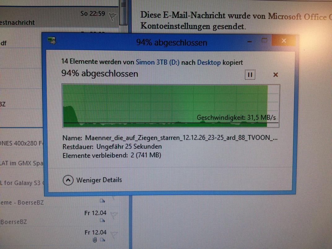

Hallo. ich habe ein nerviges problem.
wenn ich was von meiner festplatte auf pc kopieren will (über USB3.0) geht die Datenrate nach 15 sec deutlich in den Keller.
Habe schon mehrer festplatte und PC´s bzw Ultrabooks ausprobiert. Hatte einen Samsungs NP530 und jetzt eine Zenbook.
Festplatte ist es jetzt eine Intenso 3TB. Und mit einer Toshiba habe ich es auch schon probiert.
Habe die Festplatte schon zur Reparatur gehabt und konnten kein Fehler feststellen. auch den Samsung habe ich auch schon eingeschickt. aber auch kein Fehler dran.
Langsames kopieren tritt nur von Platte zum PC auf. anders rum alles normal.
Bei einem Macbook Pro funktioniert es tadellos.
Bitte echt um Hilfe.
Das hat mich schon so viele nerven gekostet.
Könnte euc noch tausende bilder mit solchen raten schicken. alles mist

Denke es liegt an dem USB3.0 Treiber für deinen Laptop. Schau mal ob du da nicht einen neueren finden kannst ...
Hatte das Problem bei meinem Samsung Ultrabook anfangs auch. Nach Installation der neuesten Treiber geht es nun ohne Probleme. Hatte auch ständig Probleme mit dem WLAN, welche durch neue Treiber mittlerweile auch behoben werden konnten. Nur die Windows Standard Treiber reichen halt leider oft nicht aus ...
Die 31,5 MB/s erhalte ich, wenn ich an meine USB 3.0 Karte eine USB 2.0 Festplatte anschließe. Komisch, dass es bei dir genau dieser Wert ist. Wie lang ist denn das USB-Kabel?
