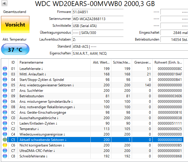

Angefangen hab ich in diesem Zustand (siehe ersten Screenshot von CrystalDiskInfo)
Ich hab mich dann etwas über den Parameter C5 informiert ... wenn ich es richtig verstanden habe, ist ein "schwebender Sektor" im ersten Moment nicht schlimm (heißt ja nur die gelesenen Daten stimmen nicht überein mit dem was erwartet wurde. Deshalb gibt das System Vorsichtshalber einen Fehler zurück anstatt möglichweiße Falscher Daten. Der Sektor ist nicht kaputt)
Anders als bei C6 hier wurde ein für "immer" defekter Sektor erkannt, richtig ?
Screenshot vor Änderungen

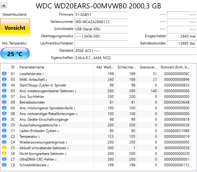

OK das tool "HDD LLF Low Level Format Tool" installiert und damit jeden Sektor über Nacht beschrieben. (Die Formatierung lief ohne Probleme durch)
Heut früh erneut die SMART werte Ausgelesen ... nur hätte ich jetzt erwartet das der Parameter C4 gestiegen ist (also einige Reserve Sektoren vergeben wurden)
Einzig was sich geändert hat, die Anzahl der aktuell "Schwebende Sektoren" ist kleiner geworden.
Screenshot nach beschreiben jedes Sektors
Ob der Sektor tatsächlich kaputt ist oder nicht, ist in diesem Moment noch gar nicht klar. Deswegen ist der Status "schwebend". Das stellt sich erst bei einem erneuten Schreibzugriff auf diesen heraus. Denn dann prüft die Festplattenlogik zusätzlich, ob die neu geschriebenen Daten aus diesem Sektor fehlerfrei gelesen werden können. Funktioniert das nicht, ist der Sektor tatsächlich physisch defekt und wird ersetzt. Ist das Lesen der Daten problemlos möglich, wird der Sektor als "gesund" eingestuft und der "Schwebend"-Status wird einfach gelöscht. Sogenannte Soft-Bads können entstehen, wenn während eines Schreibzugriffs beispielsweise der Strom abrupt wegbricht und der Schreibvorgang nicht vollständig abgeschlossen werden konnte. Oder auch, wenn während eines Schreibzugriffs die Festplatte Stöße abbekommt und der Schreib/Lese-Kopf über ein oder mehrere Nachbarspuren schwingt und dabei Sektoren teilweise überschreibt (siehe C8). In beiden Fällen stimmen Sektorinhalt und Fehlerkorrekturcode nicht mehr überein beim nächsten Lesezugriff werden diese Sektoren als "schwebend" markiert.
C6 ist mit C5 eng verbunden. Der Unterschied der beiden Parameter ist der, dass C5 die Anzahl gefundener problematische Sektoren während der normalen Nutzung der Festplatte in Echtzeit anzeigt und C6 die Anzahl solcher Sektoren, die während einem Offline-Selbsttest der Festplatte gefunden wurden. Anders als C5 wird C6 nur durch einen erneuten Offline-Selbsttest aktualisiert.
Eigentlich sollte nach einer vollständigen Überschreibung der Datenträgeroberfläche der Zähler von C5 vollständig zurückgesetzt worden sein. Da das nicht geschehen ist, kann bedeuten, dass das Programm eben nicht alle Sektoren überschrieben hat (ich hätte hier eher diskpart mit dem Kommando "clean all" verwendet) oder das nach der vollständigen Löschung wieder problematische Sektoren gefunden und als schwebend markiert wurden. Dass der Zähler (Rohwert) von C4 bzw. 05 hierbei nicht automatisch ansteigen muss (wenn die Leseprüfung der betroffenen Sektoren positiv ausfällt), habe ich bereits erläutert.

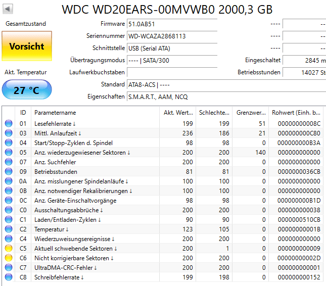

Das Löschen mit "diskpart" "clean all" ist erfolgreich durchgelaufen. Das Ergebnis seht ihr im Screenshot unten
C5 ist deutlich gesunken ... aber wieder auch nicht auf 0 gegangen.
Defekte Sektoren wurden anscheinend wieder nicht gefunden da "05" und "C4" weiterhin 0 sind.

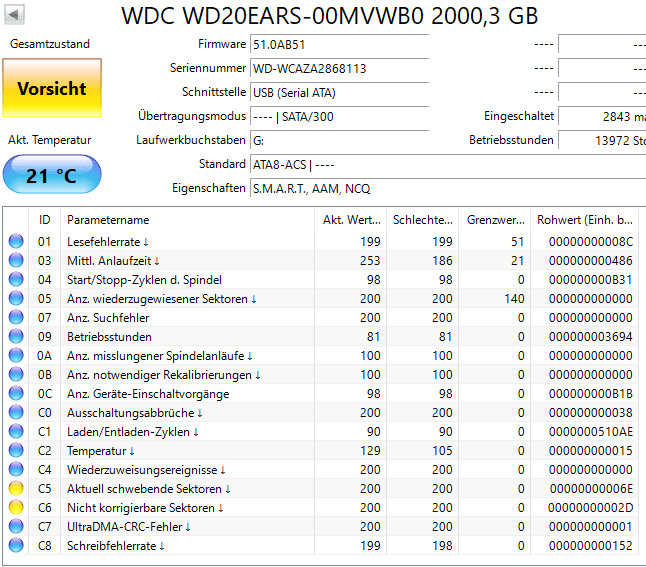

Hier noch mal ein Screenshot vom aktuellen stand ... die platte hing jetzt gestern und heute am Rechner. Ich hab sie in NTFS Formatiert (das ging Fehlerfrei durch). Daten hab ich zum Test noch keine drauf kopiert.
Im Durchschnitt kommen alle 15min 5 schwebende Sektoren (C5) neu Hinzu
Was mir aber noch nicht klar ist wann die Platte Reserve Sektoren vergibt ?
Ich mein ich hab jetzt mit "diskpart" jeden sektor neu beschrieben (in Theorie wenn die Sektoren noch OK sind und die Platten Umgebung passt [Also keine Stöße, Vibration oder extreme Temperatur]) dann sollte ja jetzt wieder alles in Ordnung sein. Jetzt erkennt aber die Platte das einige Sektoren wieder nicht den zustand haben die sie eigentlich haben sollen und zählt C5 hoch. Warum werden die jetzt nicht als Defekt markiert ?

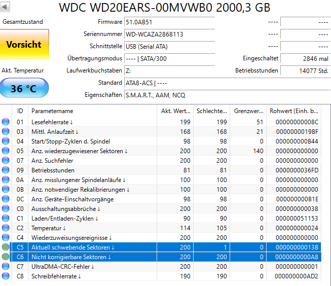

Hier noch mal ein aktueller Screenshot "C5" ist deutlich gestiegen ... "C6" jedoch leicht gefallen.
Ja, das WD-DLGD macht nur das Gleiche wie das LLF Tool oder auch die Windowseigene diskpart.exe, die alle Nullen die Sektoren im Userland.
