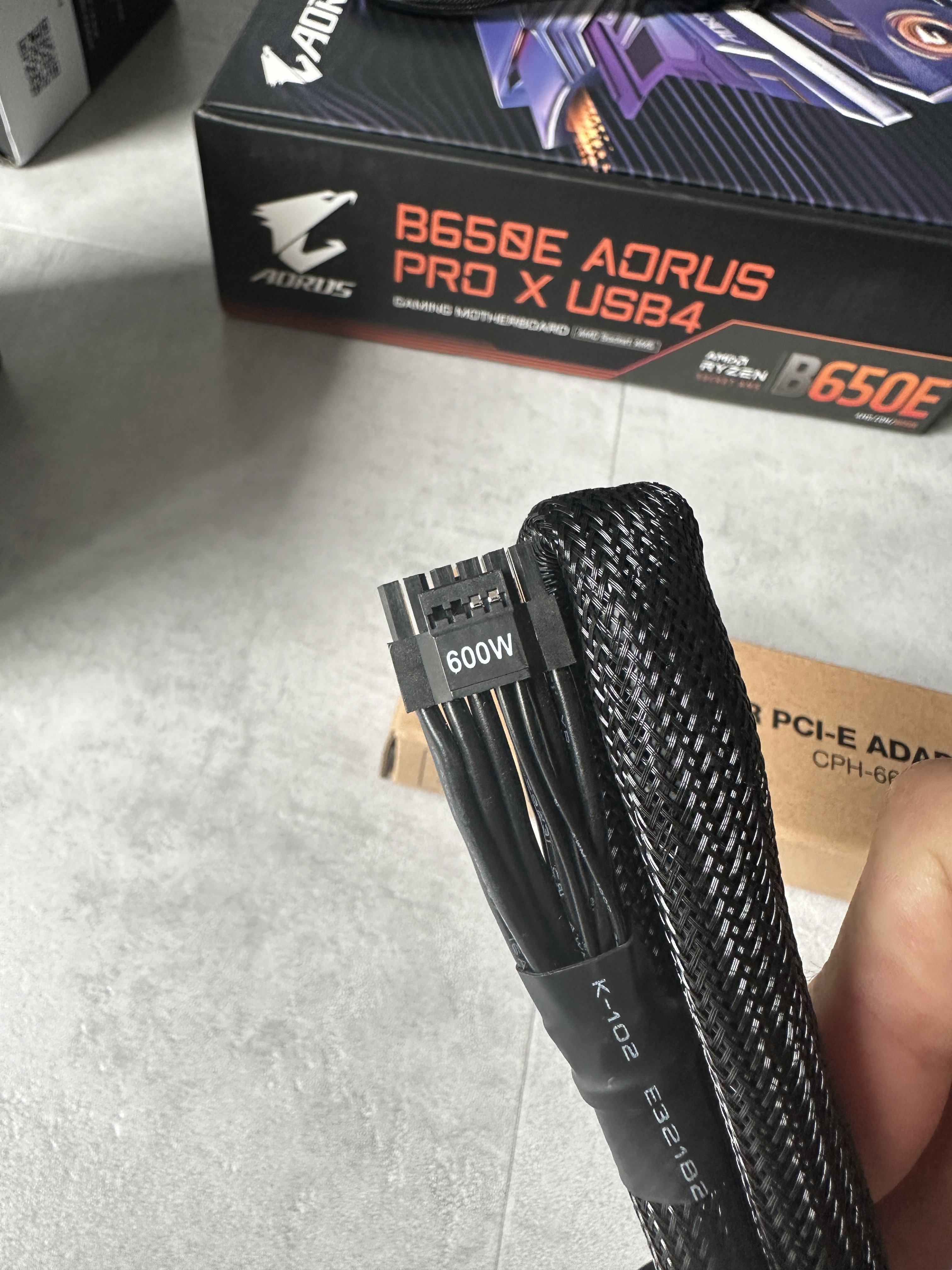

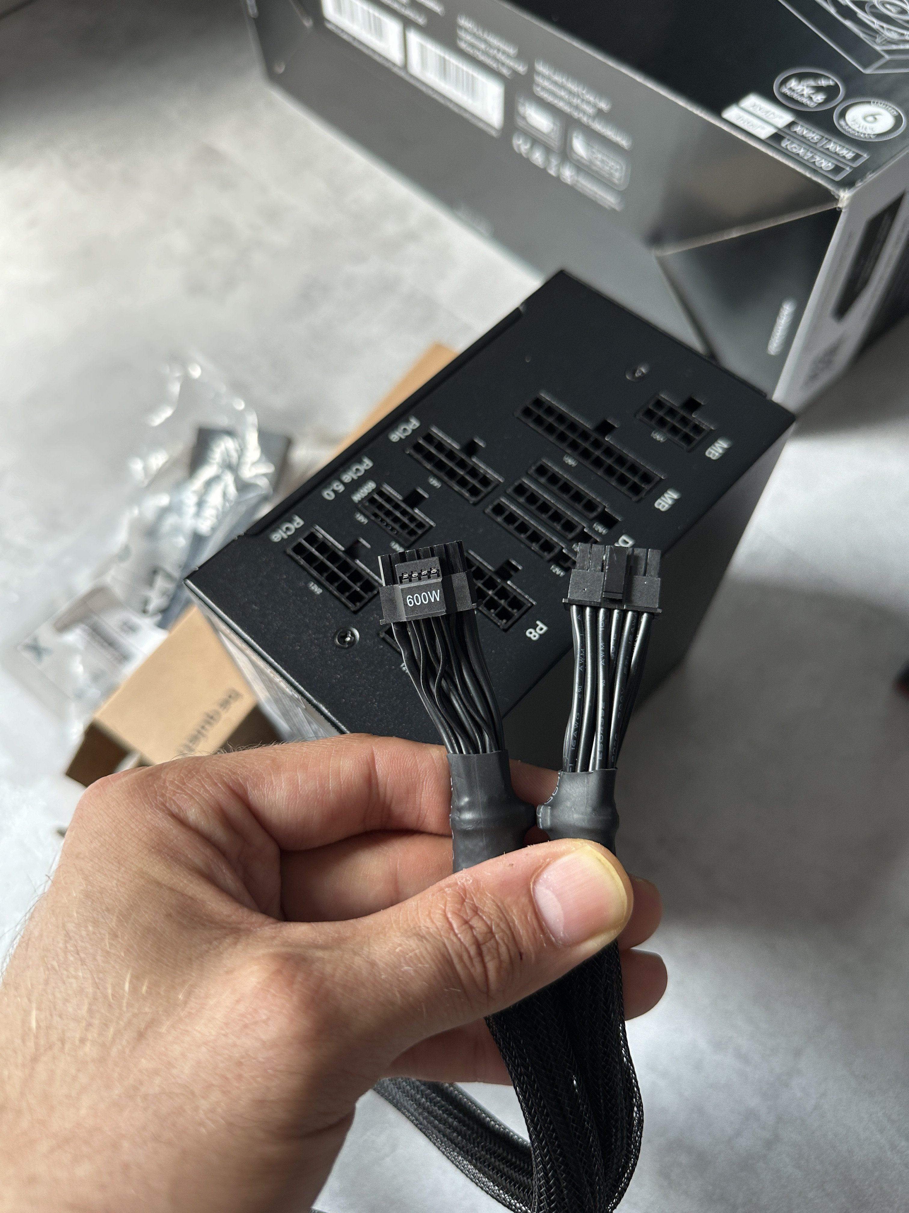

ich habe mir ein Pure Power 12M 1000W Netzteil gekauft mit beiliegenden 600W 12VHPWR Kabel.

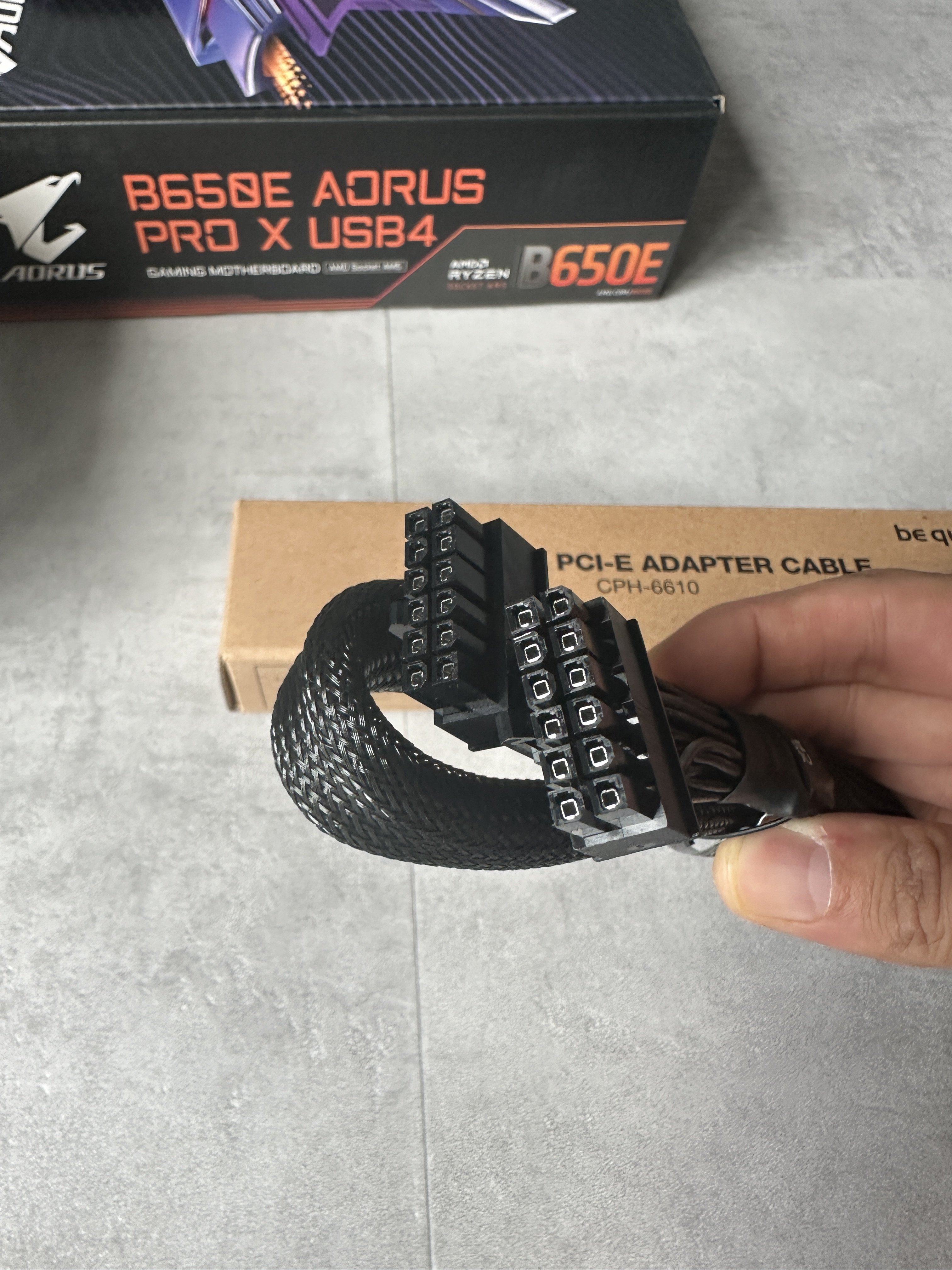

Da ich nicht wusste ob das Kabel beiliegt habe ich noch eins gekauft von be quiet. Der Unterschied ist, dass man hier 2x12 Pin am Netzteil anschließen muss und es fehlen 2 Pins am 600W 12V Stecker.
Das aus dem Zubehör schaut vertrauenswürdiger aus weil 2 Anschlüsse am Netzteil, während das beiliegende Kabel aus Bild 1 es nicht ist. Kann ich das Kabel aus Bild 1 für eine 4080 Super bedenkenlos verwenden?
Warum wurde das Zubehörkabel überhaupt entwickelt für ältere Netzteile ohne dem neuen Standard?
Danke
Grüße
Alex
Nimm das native 12VHPWR Kabel was beim Netzteil dabei war. Das andere ist für ältere Netzteile, könntest du aber auch verwenden, macht aber keinen Sinn.
