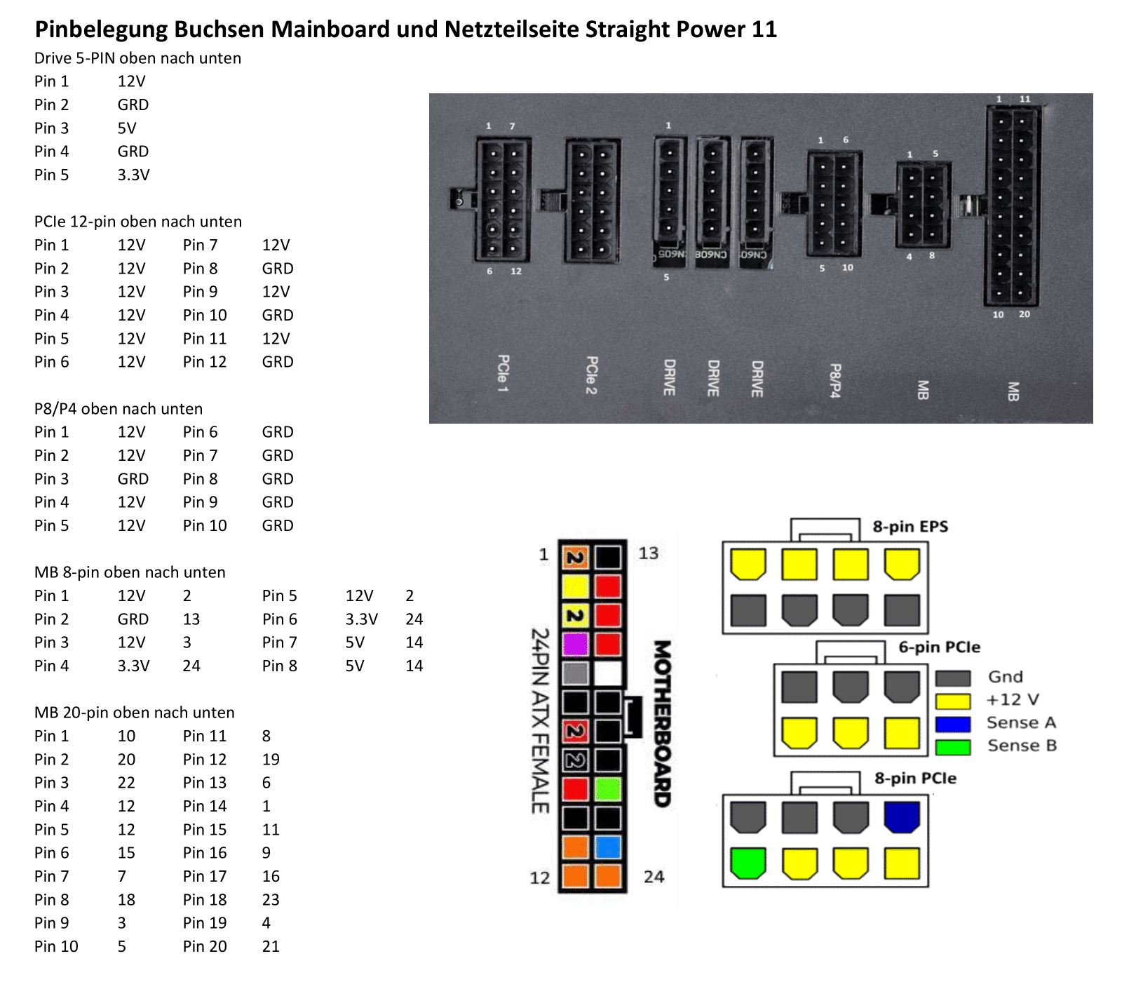

Hallo Luxxer,
hier teile ich euch die Pinbelegung für ein Kabel-Mod des Be Quiet Straight Power 11.
Warum? Weil es die Pinbelegung (Pinout) so nicht im Netz gibt bzw. ich sie nicht gefunden habe.
In meinem Fall gehts um die Straight Power 11 (Platinum) Modelle, die sich auch auf andere Serien von Be Quiet übertragen lassen.
Besonders interessant ist das 24-pin ATX Kabel. Dieses ist auf der Netzteilseite in 28 Pins angeschlossen und verläuft zum Mainboard klassisch in 23 Pins.
Es werden immer die Buchsen frontal von oben betrachtet. Das erschien mir an Einfachsten.

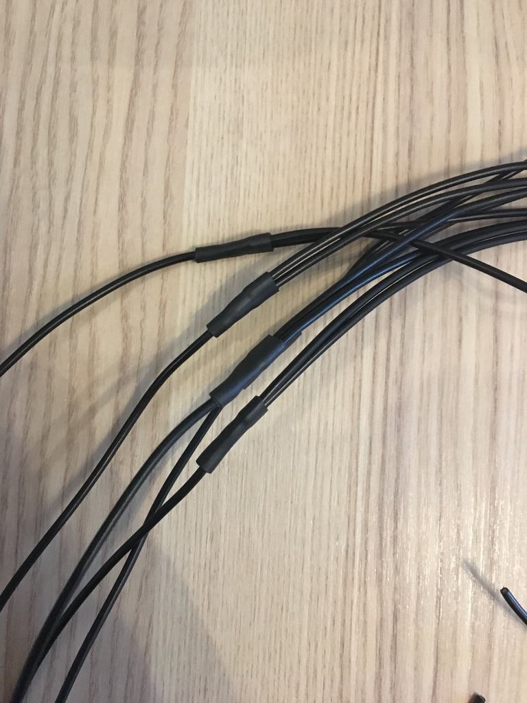

Die doppelten Adern habe ich in meinem Mod durch Einzeladern ersetzt. Das heißt, 23 Pins sind am Netzteil nun 23 Pins.
Viel Spaß beim Modding.

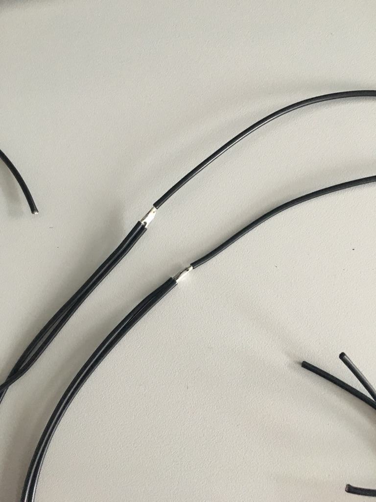

Wie oben weiter geschrieben, gehen die 23 Pins vom Mainboard-Anschluss zu 28 Pins auf der Netzteilseite. Das sauber zu sleeven ist unmöglich. Daher habe ich doppelte Belegungen einzeln gemacht wie bei der 8-Pin MB Buchse, bei der die Pins 7 und 8 beide in 14 enden.

Habe jetzt mal ausführlich mein 24Pin unter die Lupe genommen und mit deiner Pinbelegung verglichen,
und habe da doch ein paar Unterschiede gefunden!
vielleicht gibt es da doch Unterschiede zwischen den Gold und Platinum Modellen
Genau, ich habe halt dickere Litzen (afaik 1mm2) verwendet, sodass technisch kein Nachteil entsteht.
Mich würde doch wundern, wenn es Unterschiede zwischen Gold und Platinum gibt. Sofern die Kunststoffnasen an den Buchsen des Netzteils gleich sind, hat sich nichts verändert. Es kann aber sein, dass sich die Belegung innerhalb der zB +12V Leitungen vertauscht hat. Ohne Vor- und Nachteile.
Ich habe die gelieferte Spannung bis auf die 20-Pin Buchse auch angegeben, um eine eigene Belegung zu kreieren.
Sind identisch, hab erst vor kurzem mein Gold gegen ein Platinum getauscht und die Kabel beibehalten. Auch die Dark Power haben die gleiche Belegung. Hier ist mein Pinout von damals, gleiche Farben können untereinander getauscht werden.

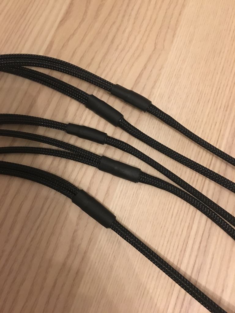

Ich hab die Verzweigung einfach etwas weiter nach hinten gesetzt und die Lötstelle mit ordentlich Schrumpfschlauch stabilisiert.

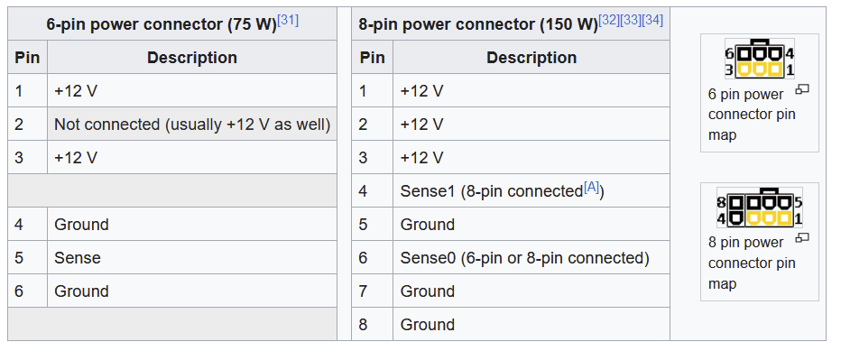

6-Pin PCIe haben keine Sense. 3x12V, 3xGround.
Gruß
Sorry, wenn ich das Bild richtig interpretiere kommen an Pin 7, 9 und 11 12V an! Bei meinem E10-CM-500W hat Pin 7-12 nur GRD.
Bei dem 6-Pin PCIe hat z.b. Caseking eine andere Meinung!

Kann bei dir anders sein. Warum auch nicht. Sinnvolle Ergänzung für andere mit einem E10 Netzteil.:)
Vielleicht ist die Buchsen/Stecker-Form bei deinem NT anders(Quadrate und Vielecke), sodass die Kabel nicht kompatibel sind?
Das verstehe ich ja, aber weiß noch immer nicht genau, was du mir sagen willst bzw. was ich und wie ändern soll. Da musst du dich schon erklären.
Wir nehmen hier ja kein ATX Specification Sheet auseinander, sondern sorgen für Klarheit bei der Pinbelegung zwecks Modding.
Denn auch nach dem Caseking Bild und korrekter das Bild von Techlogie ist die Pinbelegung soweit korrekt.
Also das E10 und das E11(Straight Power 11) sind von der Pinbelegung eigentlich gleich! Und da ich beide habe und gemessen habe darf die Pinreihe 7-12 keine +Spannung haben:oops:. Sonst hätte man ja auch mehr als 3 x 12V auf dem Kabel. Hast du dich vielleicht vermessen?

Wenn du schon ein Multimeter hast, kannst du das ja selber prüfen. Nichts anderes habe ich gemacht. Nur eben auch zum Nachmachen grafisch aufgearbeitet.
Sofern die Stecker mit den Nasen gleich aussehen, werden mit hoher Wahrscheinlichkeit auch die Adern gleichsitzen.
