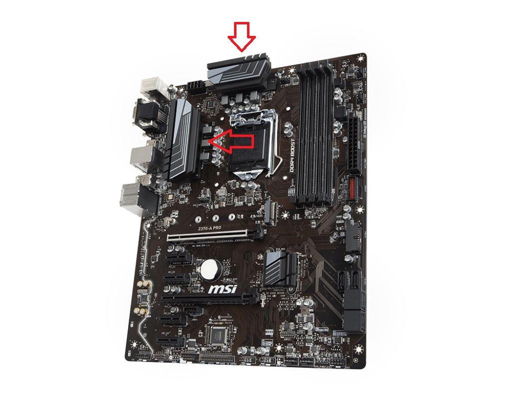

weis hier irgendwer wieviel platz oben ist zwischen Mainboard und eingebautem 360er Radiator ? Passt es z.b. wenn man ein Mainboard hat das rings um die CPU mit Kühlblöcken versehen ist ?
Bild als Beispiel:
Da hab ich bisher in meinen Gehäusen immer die meisten Probleme gehabt. Weshalb ich nie ein MB hatte mit solchen Kühlblöcken
Kannst du wahrscheinlich vergessen :d wird nicht reinpassen. Da braucht es das DB 900.
Bild als Beispiel:
Ich kann dir zumindest gleich den abstand von kühlkörper zum montagebracket nachmessen :)
Edit: Also bei einem 360er wirst du keine Probleme bekommen, da die Montageschienen dafür weit nach vorne verlagert sind. Bei meinem Strix würde sogar ein 280er rein gehen (Corsair LP Ram).
Der Ram ist höher als der Kühlkörper und knapp unter der 140er Montagelinie
Bild als Beispiel:
Da hab ich bisher in meinen Gehäusen immer die meisten Probleme gehabt. Weshalb ich nie ein MB hatte mit solchen Kühlblöcken[/QUOTE]
Das passt das du bei einem 260er Radi auf dem Montagebracket den Radi/Lüfter in der Tiefe mehr Richtung Glasfenster montieren kannst und sich so AIO/Radi mit dem Mobo Teils überlappt. Wird auch in dem auf geizhalz verlinkten Test beschreiben.
Hatja quasi jedes heutige mobo solche Kühlkörper.
280er oder 420er radi oben geht nicht..
Be quiet zeigt den 360er Radi (Silent loop 260, ca 63mm dick mit Lüftern) oben auch in den Produktphotos und im Konfigurator mit einem dicken X299 Mobo..
