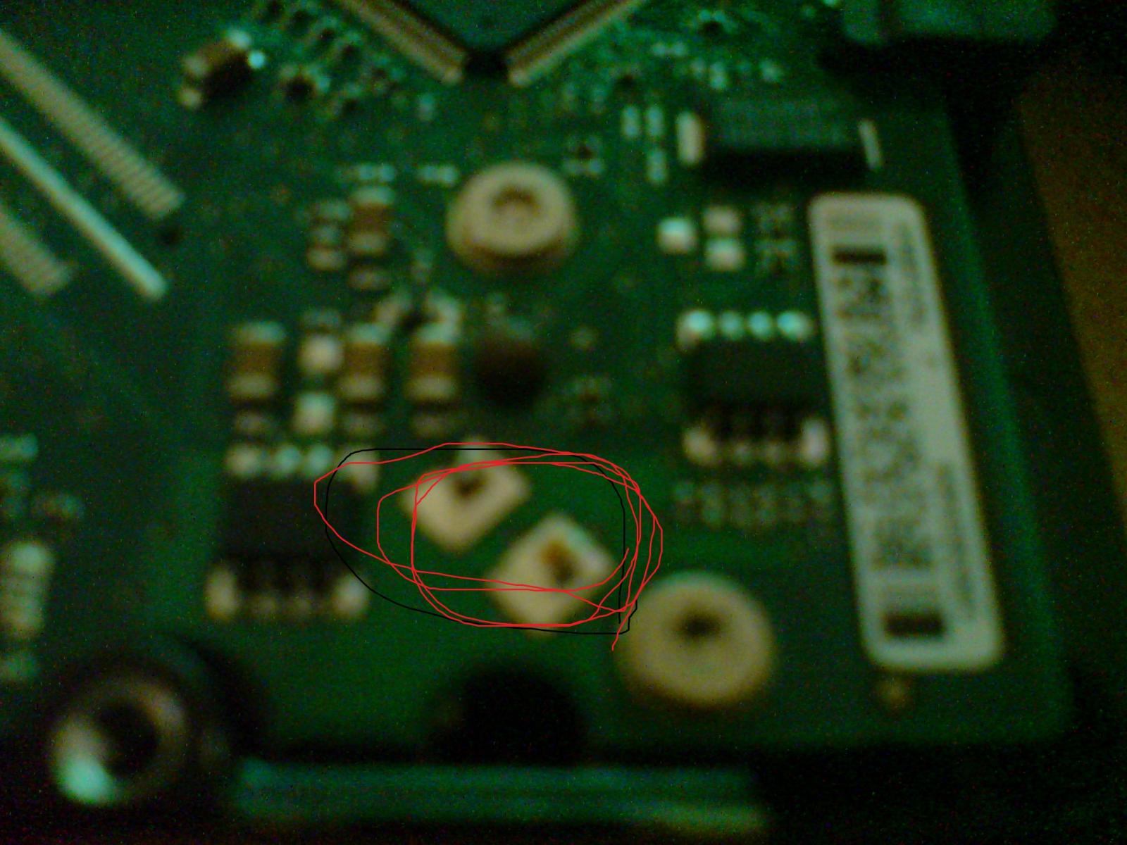

Hallo ich hatte die HDD schon länger hier liegen! nun wolllte ich ein Backup machen und die klackert nurnoch!, dann habe ich gesehen das dort ein Teil abgefallen/brochen ist! diese Bauteil heißt 3B3 kann ich einfach die beiden Lötstellen Überbrücken=? ginge das? Bzw woher bekomme ich so ein teil?
hier mal bilder!
Öhm, ich kann so ziemlich gar nix auf den Bildern erkennen, aber wenn da ein Bauteil aufgelötet war, was keine Drahtbrücke war, dann wird das wohl da hin gehören und wird sich nicht einfach durch eine Drahtbrücke ersetzen lassen.
also es war eine Keramik spuhle mit draht drum!
Und löten geht nicht?

man erkennts wirklich kaum auf den Pics, aber ich hab hier eine am laufen, bei der ein kleiner Transportschaden ist zwischen Distri und meinem Shop. das, was du als Keramik bezeichnest, ist glaubs ein Magnet. zumindest ists bei mir so, dass eine kleine Ecke abgesplittert ist, die aber, weils magnetisch ist, dranblieb. auch wenn das Teil bei mir beschädigt ist und man die Spule drin erkennen kann, läuft die Platte problemlos. aber da es bei dir ganz fehlt, isses natürlich ganz was anderes.

Seagate 500GB^^Baracuda 7200.9 soll ich es mal wagen und die löten?

Das ist ein Widerstand, keine Spule!
3R3 steht sehr warscheinlich für 3,3 Ohm.
Hier kommt ein dicker gewickelter Widerstandsdraht zum einsatz, da warscheinlich ein hoher Strom über diesen fliesst. Womöglich in richtung Motor oder zum Magnet zur Kopfausrichtung.
SCHLIESSE DAS NICHT KURZ !
Wenn überhaupt, dann solltest du das Orginalbauteil wieder anlöten!
(Muss für einen kurzzeitigen betrieb, beispielsweise zum datenretten, auch nicht unbedingt aufgewickelt sein. Falls das bauteil komplett auseinandergefallen ist.)
Falls du das bauteil nicht mehr besitzt, weil verloren oder sowas :
Benutze auf garkeinen Fall irgendeinen anderen Draht, der grob die gleiche dicke und länge hat. Widerstandsdraht hat idR. einen viel höheren Widerstand als z.B. Kupferdraht. (Würdest du kupferdraht der gleichen länge nehmen, würde das trozdem einem Kurzschluss gleichkommen. Notfalls musst du dir einen Ersatz bei einem Elektronikhändler besorgen, muss nicht gleich gross sein, aber den gleichen wert von 3,3 ohm haben, und auf mind. 10W ausgelegt sein .
