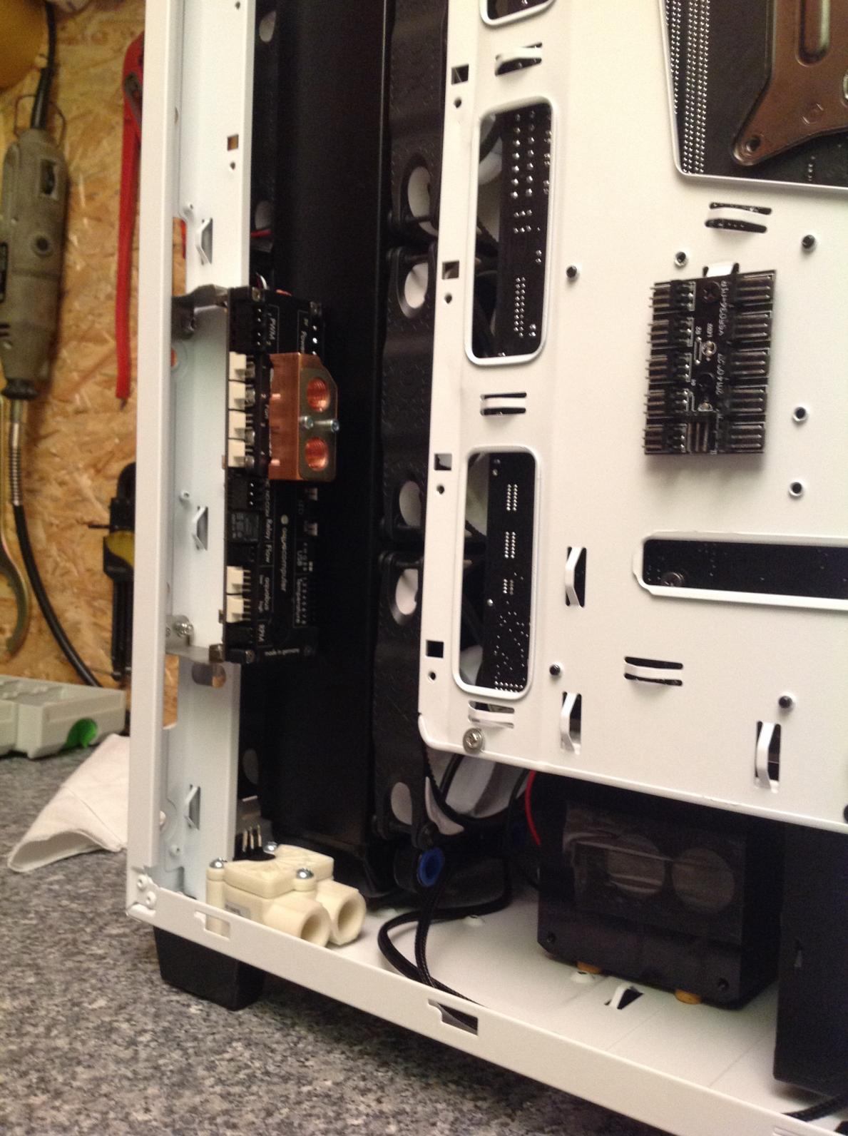

Die D5 hat ihren Arbeitsplatz gefunden.
Und die Aquero 6 hat ihre Wasserkühlung erhalten.
Als nächstes muß der Durchflusssensor befestigt und
das Display final an die Seitenblende eingearbeitet werden.
Kleines Zwischenupdate.
Nachdem ich mehrere Beiträge über Notizblockes eloope in Push und Pull Richtung gelesen habe, habe ich die oberen Lüfter auch in Push Richtung montiert. Mußte dafür etwas an den vorderen Aufnahmen des Radiators feilen um diesen tiefer verbauen zu können. Jetzt ist genug
Platz zwischen vorderen Radiator und Lüfter des oberen Radiators.

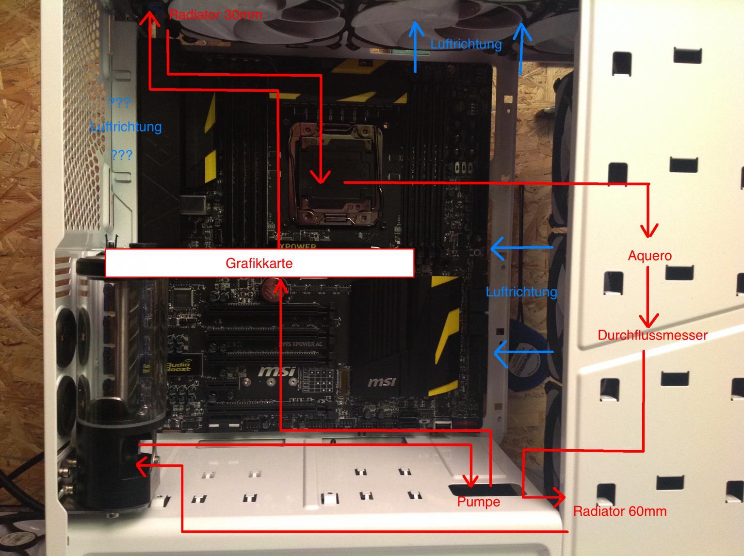

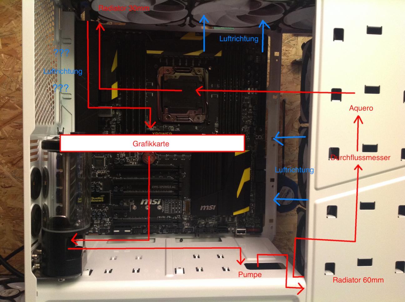

Zwei Fragen habe ich jedoch an euch Experten. Und zwar geht es um den Aufbau des Kühlsystems. Hier mal zwei Bilder von denen ich denke
sie sind in Ordnung.
Variante 1:
Variante 2:
Der Unterschied der beiden Varianten liegt in der Reihenfolge der Komponenten nach der Pumpe.
In der Variante 1 gehe ich zunächst in die Grafikkarte und dann in den schmalen Radiator. Das bedeutet am Ende
eine etwas kompliziertere und längere Verrohrung aber ich sehe folgenden Vorteil. Da der schmalerer Radiator
mit der etwas erwärmten Luft des großen Radiator betrieben wird und ich diesen nach den Grafikkarten betreibe,
welche die meiste Abwärme produzieren, erhalte ich den besten Wirkungsgrad.
Ist das der Fall oder mach ich mir zuviel Gedanken und sollte lieber Variante 2 mit den kürzesten und einfacherer
Wegen verbauen?
