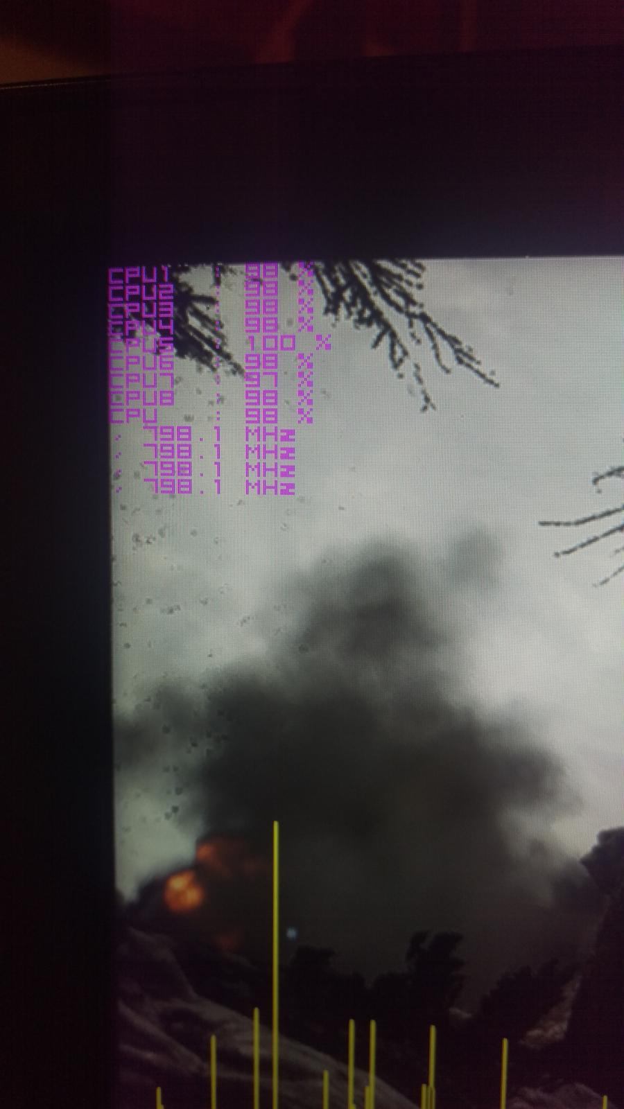

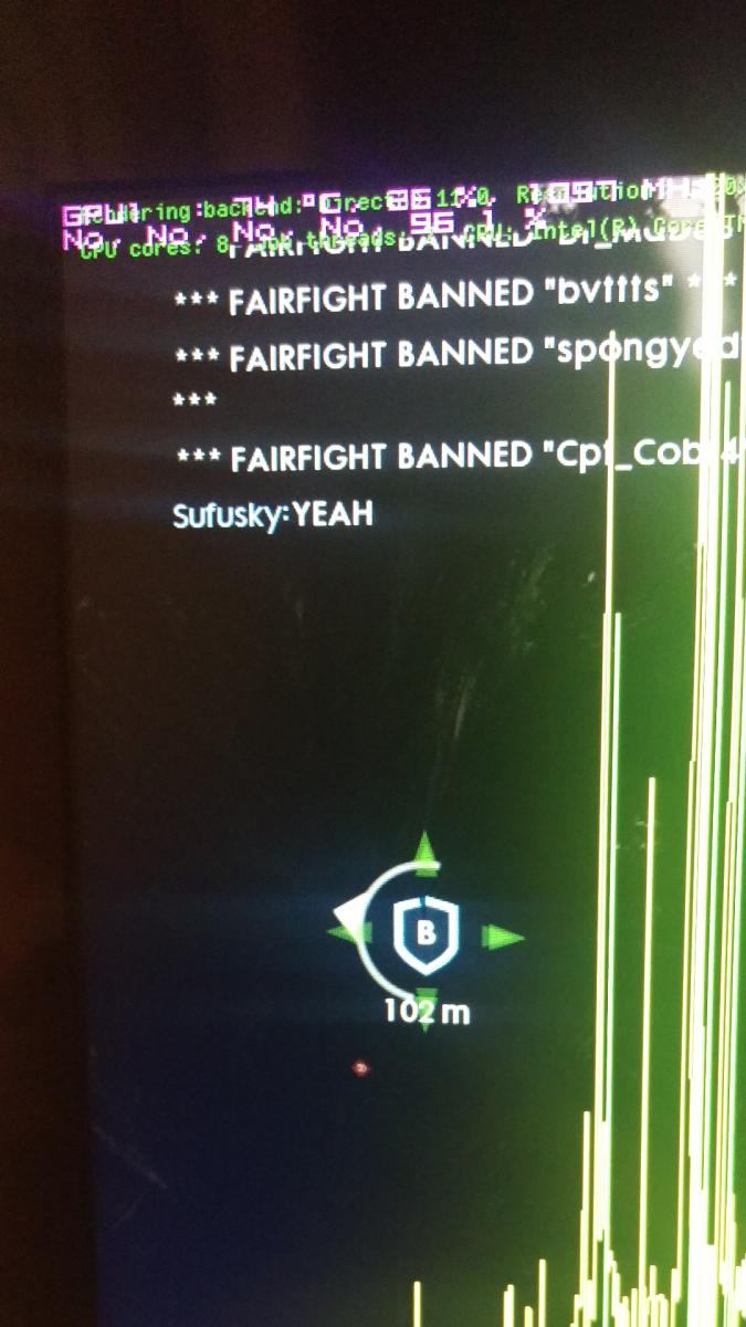

Ich hatte das Thermal Throttle im OSD enabled gestern. Hab das in dem Foto hier im oberen Bereich (Sorry nochmal für das Handyfoto) nochmal vergrößert. Wenn sie Thermal Throttled springt das auf YES pro CPU war aber gestern nicht der Fall. Somit wird sie ja denk ich immer im Boost gelaufen sein.
Ich werd das heute nochmal länger testen aber bei dem Peak gestern (90% CPU Auslastung gabs kein Throttle siehe PIC)

Stell dir Afterburner mal richtig ein und lass die die Taktraten, Auslastung und die Temperatur von jedem Kern einzeln anzeigen. Ich glaube der Fehler liegt iwo in der Richtung.
Wie gesagt ich habe gestern mal zum testen meine CPU auf 2,8Ghz gedrosselt. Natürlich sind da die Frame teils gedroppt aber die AVG FPS lagen locker über 60. Heißt also das bei dir irgendwas nicht stimmen kann.
Es wäre zu wünschen wenn du mal Screenshots anfertigst und keine Handy Bilder auf denen man kaum was erkennt. Darüber hinaus ist es auch etwas nervig das du immer morgens bis mittags schreibst, dann Tipps bekommst und diese dann Abends testest und dann wieder am nächsten Tag schreibst. Wenn du den Fehler beheben willst dann nimm dir doch mal eine Stunde Abends wo du hier schreibst und gleichzeitig die Vorschläge ausprobierst. Dann hat man innerhalb kürzester Zeit den Fehler gefunden. Online sind den ganzen Tag immer genug Leute die dir da helfen können.
Werde ich heute so machen und dann Berichten. Aber wie gesagt trotzdem komisch dass es nur bei dem Game solche Probs gibt.
Wenn die CPU zu heiß wird, wird Sie vom Basis-Takt runter takten. Also nur weil bei Thermal Throttled NO steht, heißt es nicht, dass Sie immer im Turbo Boost läuft.
So hab nun rund 2 Stunden gespielt und die Framedrops haben wohl damit zu tun dass die CPU alle 4 Kerne runterregelt auf 800Mhz und taktet dann wieder nach 5-8 Sekunden hoch auf 2,6Ghz. Ist wohl ein thermisches Problem. Laut Onscreen kommt meine CPU jedoch nie in den Turboboost Mode. Macht sie das nicht aufgrund der Thermik oder könnte es hierfür ein anderes Problem geben?
