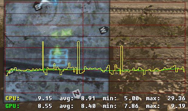

Öffne im Spiel mal die Konsole mit der [^/°]-Taste und tippe folgende Befehle ein:
PerfOverlay.Enable 1
PerfOverlay.DrawGraph 1
Darauf solltest du zwei Graphen sehen, welche Dir die Renderzeit der CPU und GPU anzeigen. Sieht ungefähr so(klick) aus. Der Balken, der höher liegt, limitiert die darstellbaren Frames pro Sekunde. Konstante Frametimes von 16,67 ms entsprächen 60 FPS.

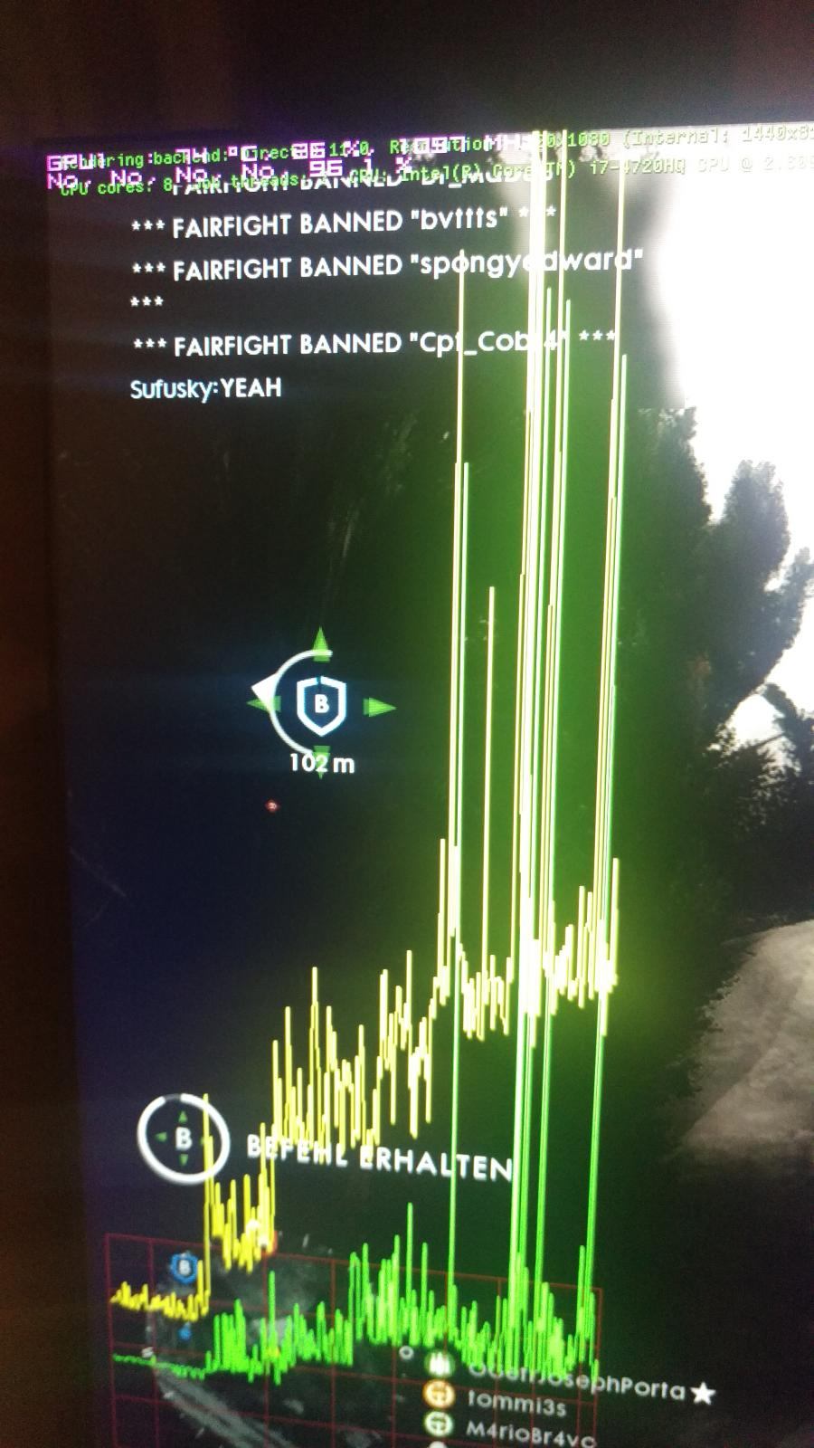

So ich hab das gestern aus Neugier dann noch versucht und ca 1 1/2 Stunden gespielt. Zuerst das Game nimmt sich auf meinem System (weiß nicht ob es generell so ist oder jedes System hier anders Ressourcen bereitstellt) nur 4 Threads default. Hab dass dann in der Userkonfig wie du angemerkt hast angepasst und nach erneutem Start nutzt es nun 7 Threads. Schon mal ganz gut. Hab dann den Ballsaal gespielt und danach noch die Grappa Map. Es limitiert noch immer die CPU, in manchen Situationen auch mit deutlichen Spitzen siehe Screenshot. Jedoch über eine Runde verteilt tritt das vielleicht 2 bis maximal 4 mal auf wenn wirklich die Hölle losbricht am Monitor. Laut OSD throttelt die CPU in diesen Spitzen nicht und ist tatsächlich mit über 90% Auslastung dann am Ende ihrer Fähigkeiten. Heute habe ich dann mal länger Zeit zum zocken und werd dann wohl abwiegen ob das so für mich spielbar ist oder nicht. Danke dir wirklich sehr für deine Hilfe
attachment.php
Solche ähnlichen, aber nicht so krassen Spitzen, sehe ich auch bei meinem 6900K @ 4,2 GHz. Ich denke, es ist noch irgendwo ein Wurm drinnen der die CPU-Lasr unnötig in die Höhe treibt. Anders wäre es nicht zu erklären, dass es sehr gut läuft und dann für Momente lang nicht.
