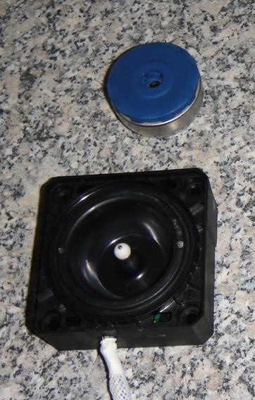

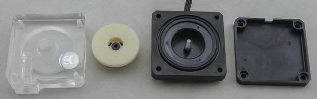

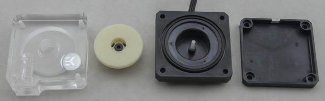

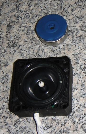

Die Syscooling Pumpe ist keine DDC. Ob die Abmessugen wirklich gleich sind weiss ich nicht, hab grad kein Datenblatt der SC-P60A zur Hand.
DDC
SC-P

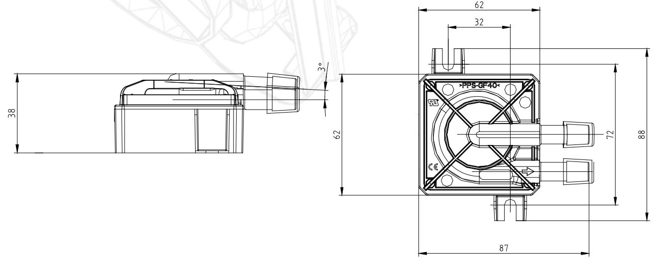

Mit einer Maßzeichnung der DDC kann ich aber dienen:
Das weiß ich auch nicht sicher. Würde es dann einfach drauf ankommen lassen.

Keine Ahnung. Kenne die Kombi mit den von dir verlinkten Teilen nicht. Die einzige DDC die ich im Einsatz hatte ist eine DDC 310 mit einem Messintop von Phobya. Die ist auf einem Shoggy montiert nach meinem Empfinden schon leise. Eine Syscooling SPC-60 PWM, gelabelt von EKWB hab ich hier noch im Schrank für ein neues Projekt stehen aber noch nicht getestet.
