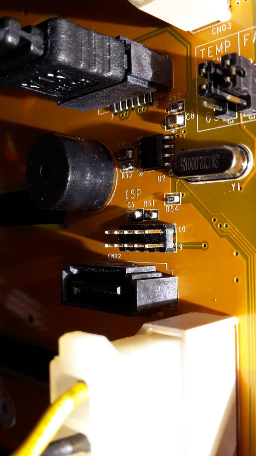

hallo,

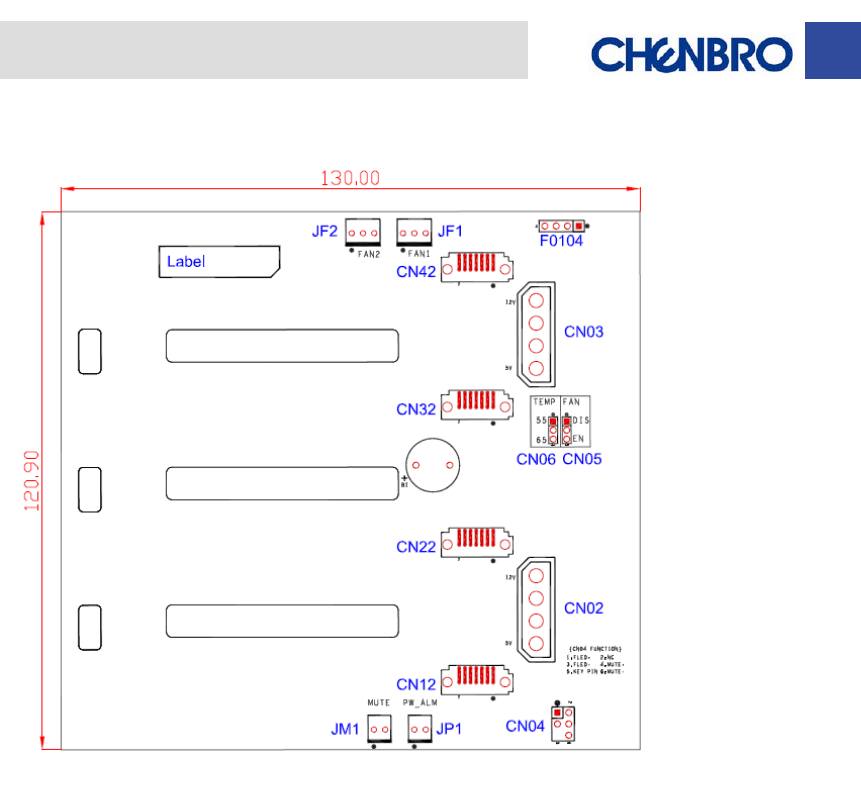

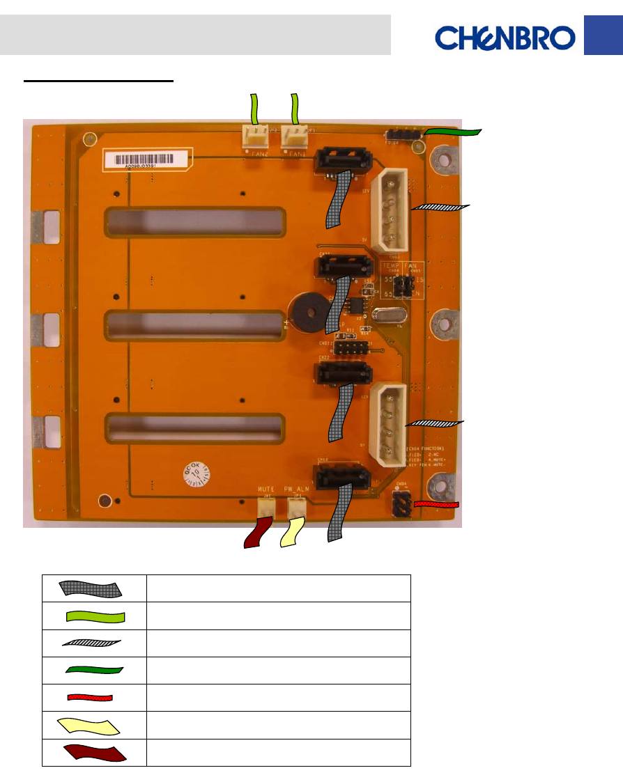

ich schraube grade einen kleinen server zusammen, das gehäuse ist ein chenbro SR 11266 mit 2x 4 Slot Sata backplane,

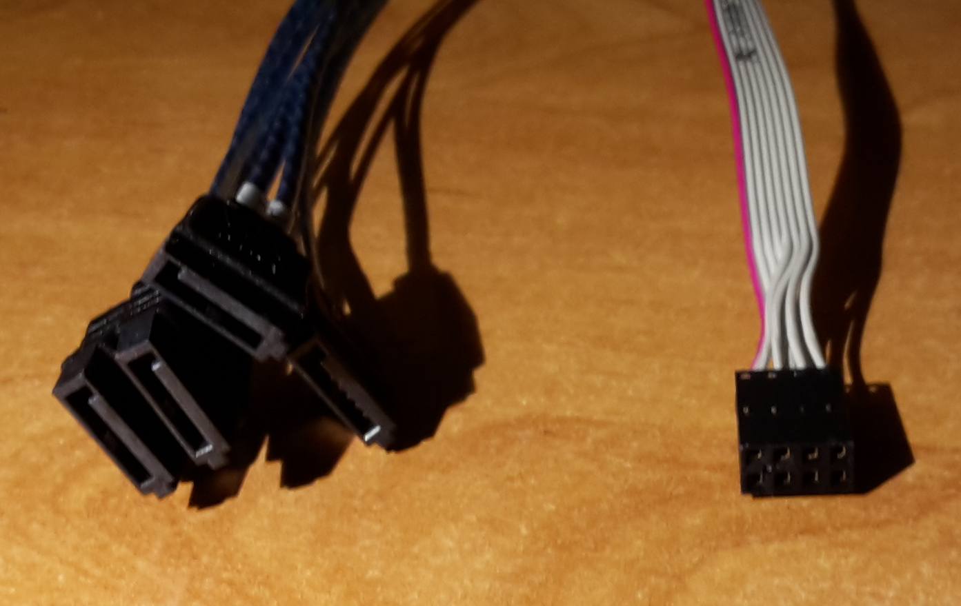

dazu kabel SFF 8643->4x SATA. die backplane braucht 2x molex für strom, und haltr die 4x normale sata anschlüsse, bis hierhin soweit alles klar.
an den SFF kabeln ist neben 4x sata stecker noch ein 8pin stecker, wofür ist der und wo wird der angeschlossen?
(4tes foto rechts)
es gibt zwar einen passenden 8 pin kontakt an der backplane, der mit "ISP" gekennzeichnet ist,
aber im handbuch habe ich dazu nichts gefunden.
bevor ich da was falsch anschliesse, frage ich hier mal nach :)
danke,
supa

vermutlich SGPIO/I2C damit die LED´s von einem Controller (3ware,..) angesteuert werden können.
Da geht es um Diagnose Informationen vom Raid Controller (Laufwerk identifizieren, fault/rebuild Anzeige,...).
