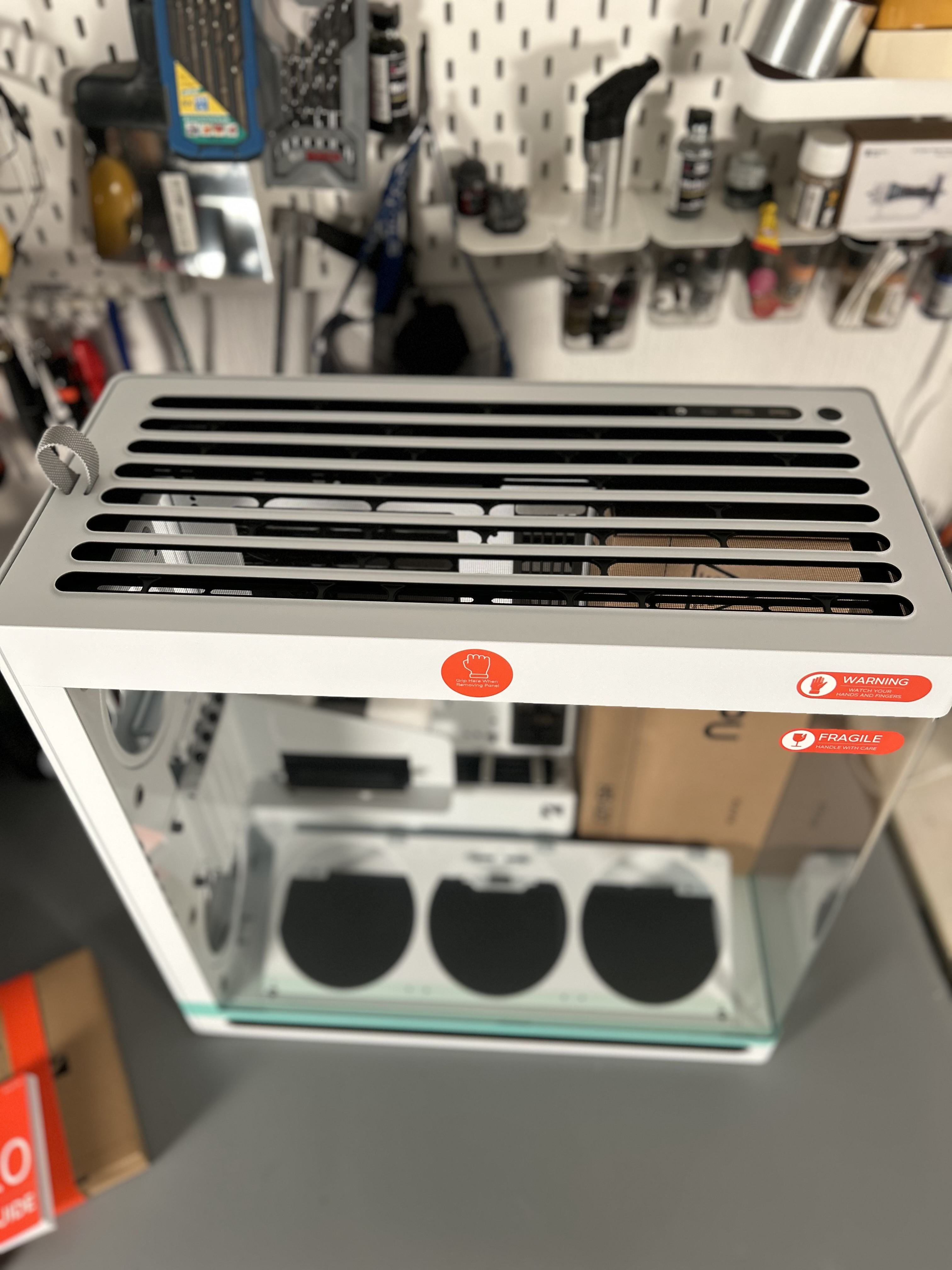

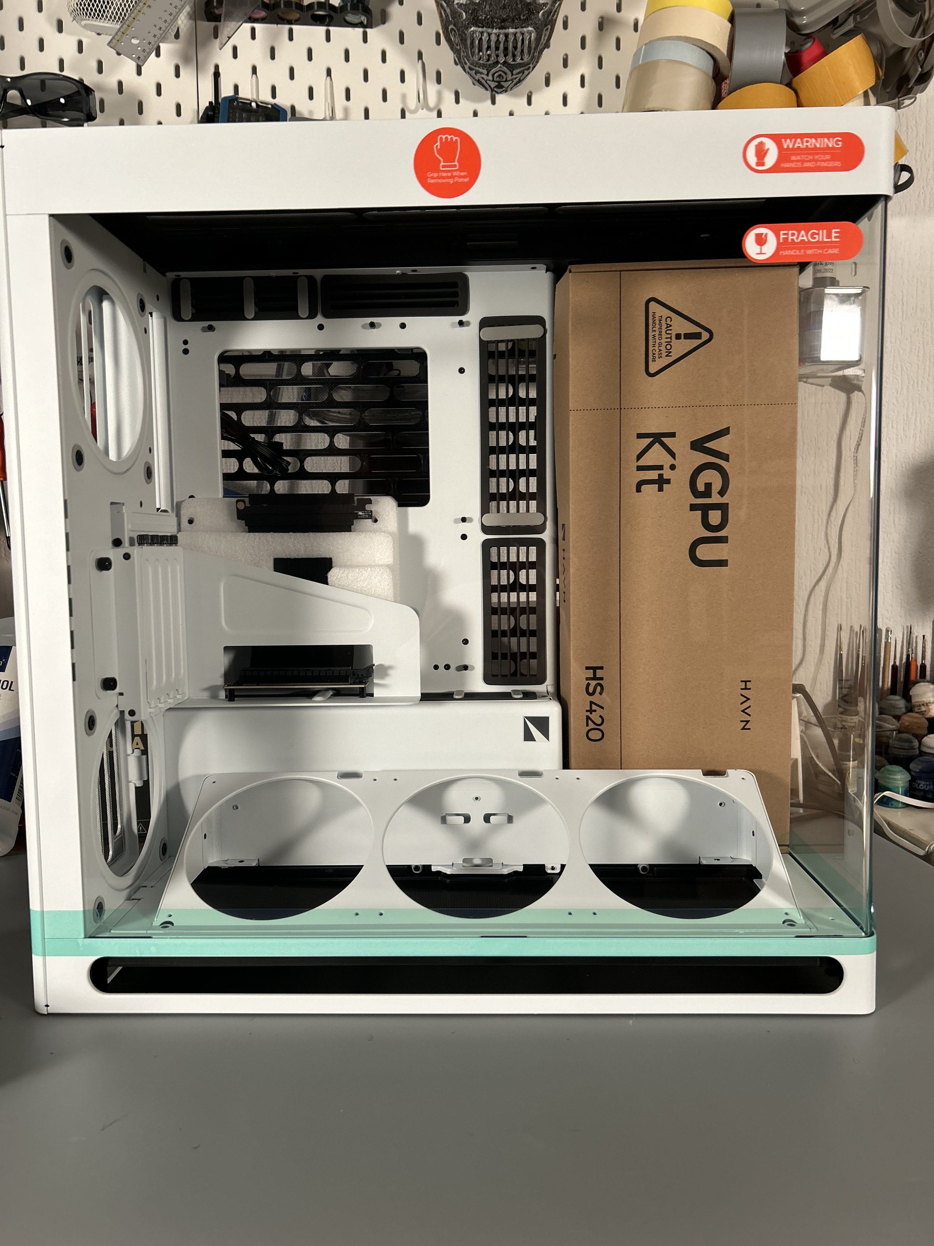

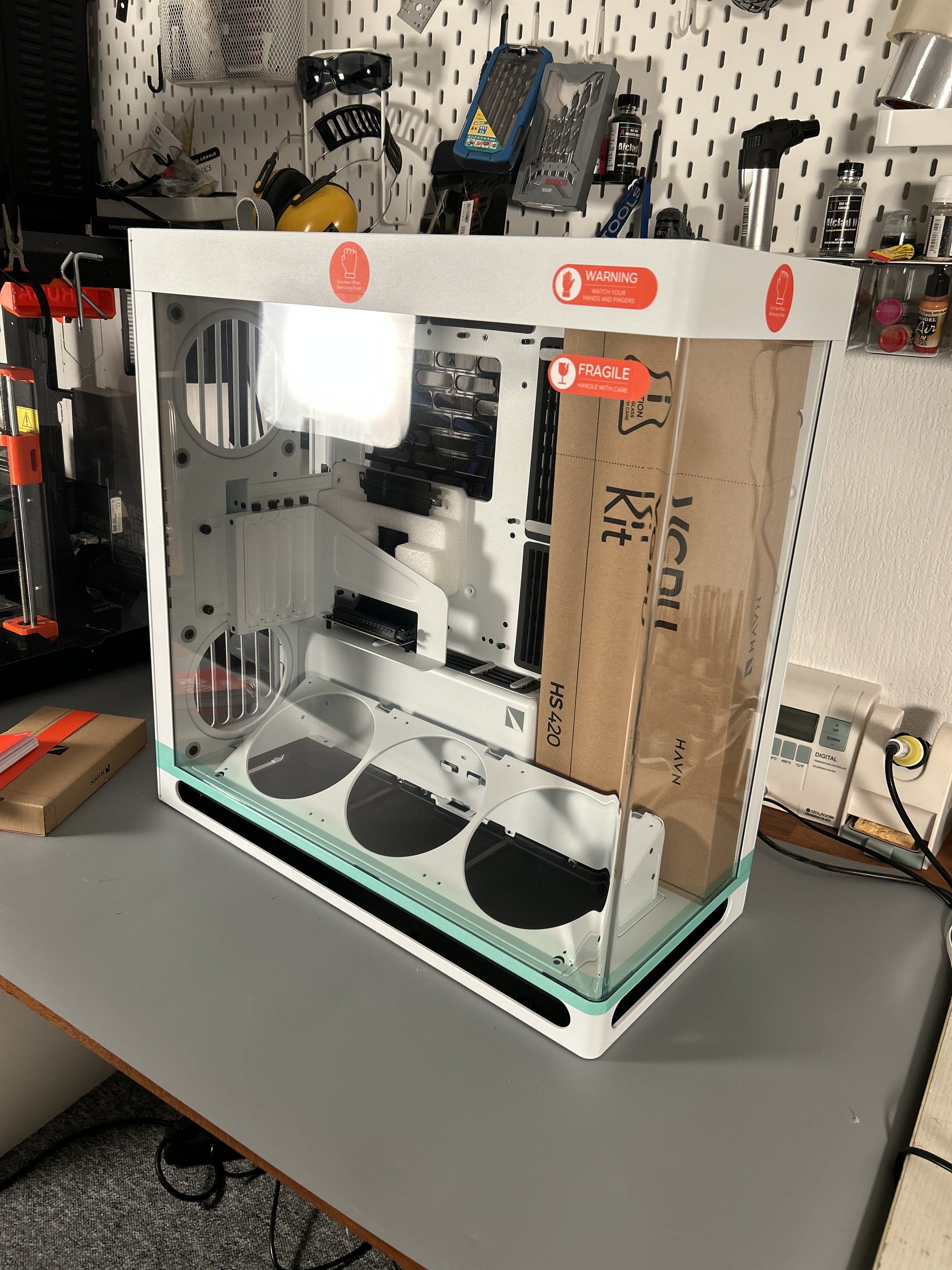

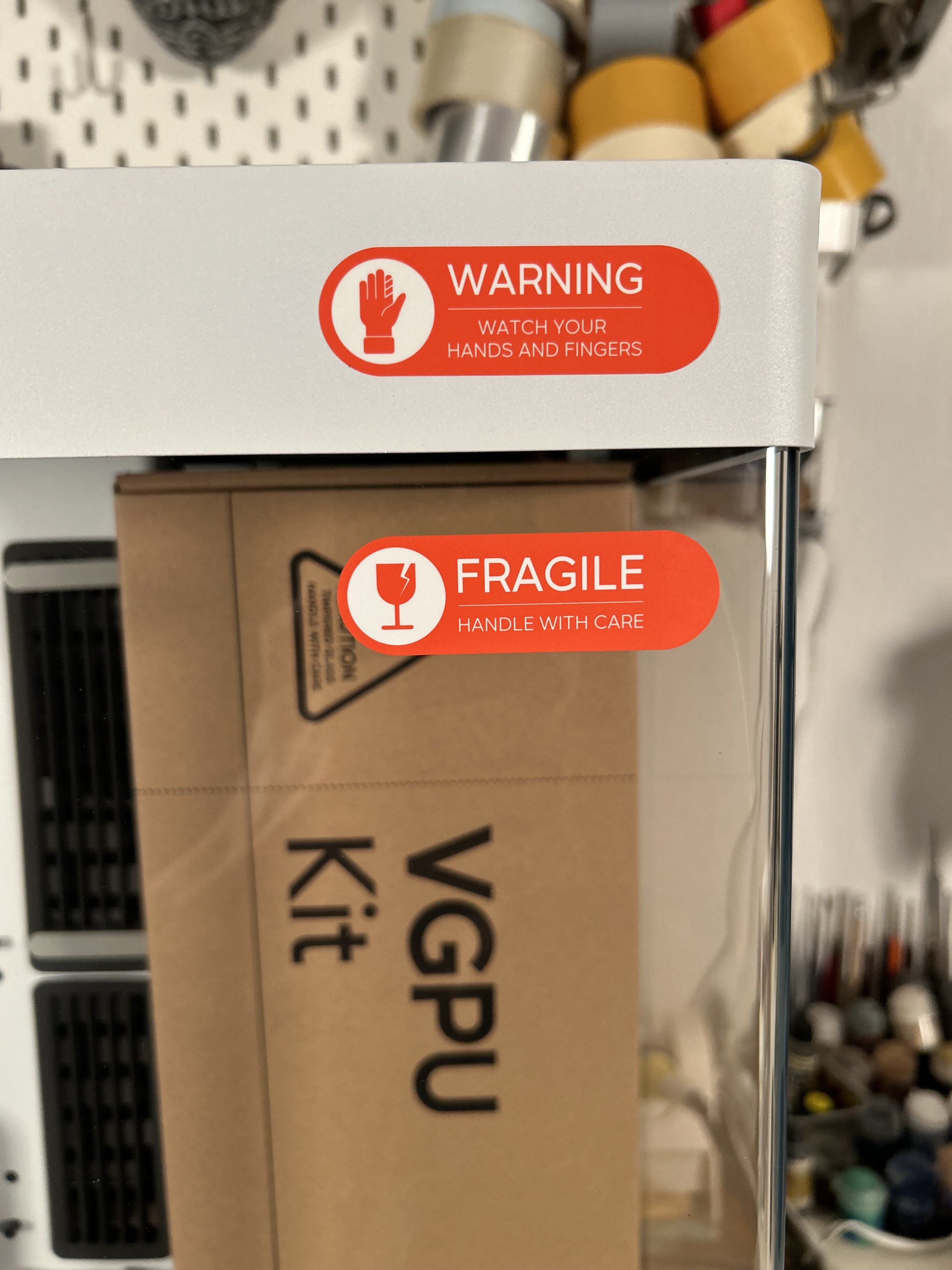

Herzlich Willkommen zu meinem Casemod.

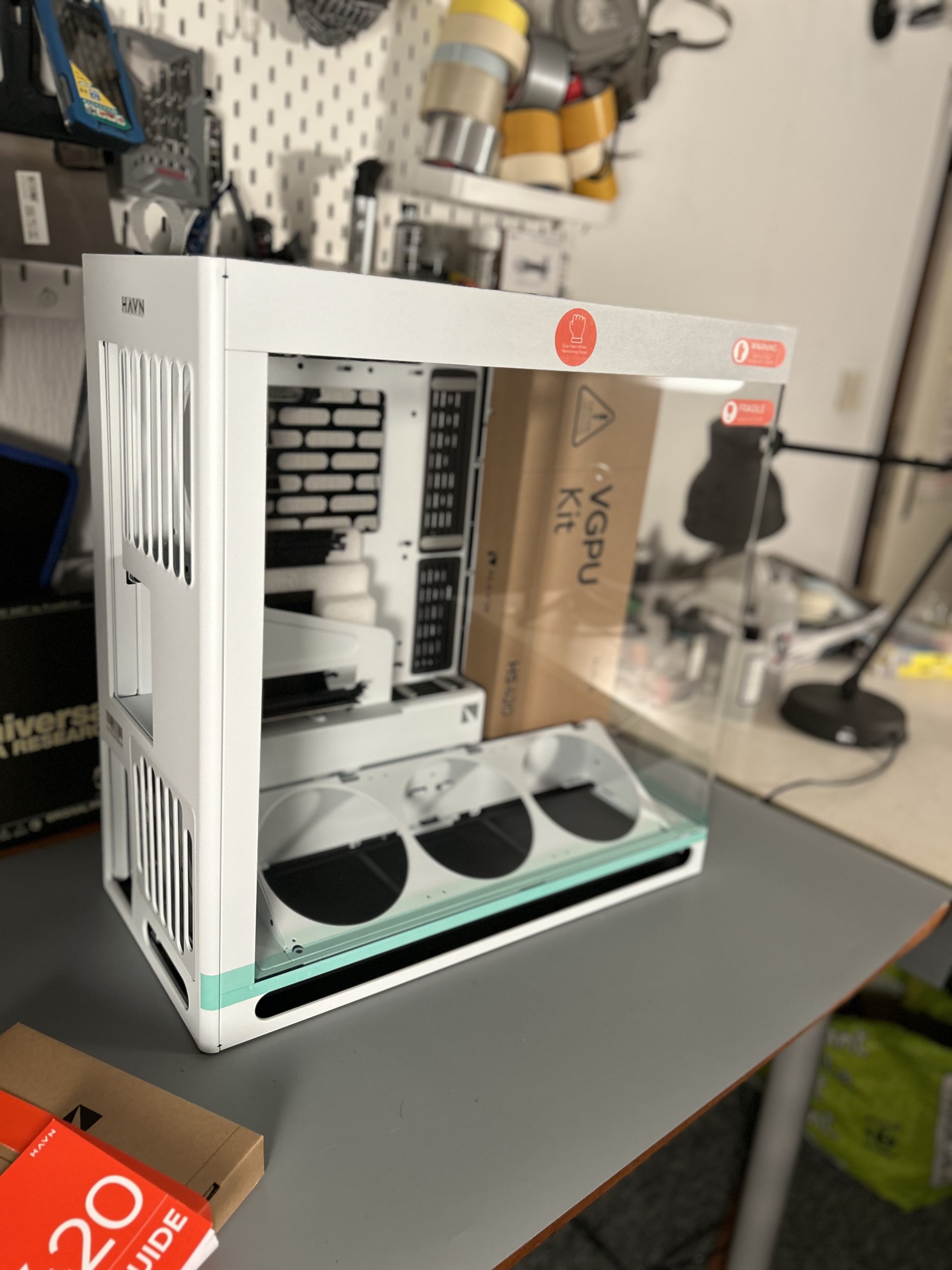

In meinem nächsten Projekt möchte ich mich mit dem HAVN Gehäuse beschäftigen. Ich habe es das erste mal in Person auf der IFA gesehen und es hat mir direkt sehr gefallen. Die Linienführung und das Design mit den länglichen ovalen Öffnungen empfinde ich als sehr gelungen, ebenso auch die Wertigkeit und die Details.
Ein kleines Detail gibt es aber dann doch wo mein Modderherz blutet- HAVN ist nicht BTF fähig....zumindest nicht normalerweise ^^
Da ich HAVN gerne als nächstes Gehäuse in mein Büro stellen würde, muss sich das dann wohl ändern. Und wenn ich ohnehin schon dabei bin, kann ich auch gleich noch ein paar andere Ideen umsetzen, beispielsweise eine Holzvertäfelung für den Boden, Einbau eines Monitors im Gehäuse (das Ding hat schließlich eine VESA Halterung mitgeliefert ^^) und noch so zwei-drei Ideen die noch in Entwicklung sind. Also ihr dürft gespannt bleiben.

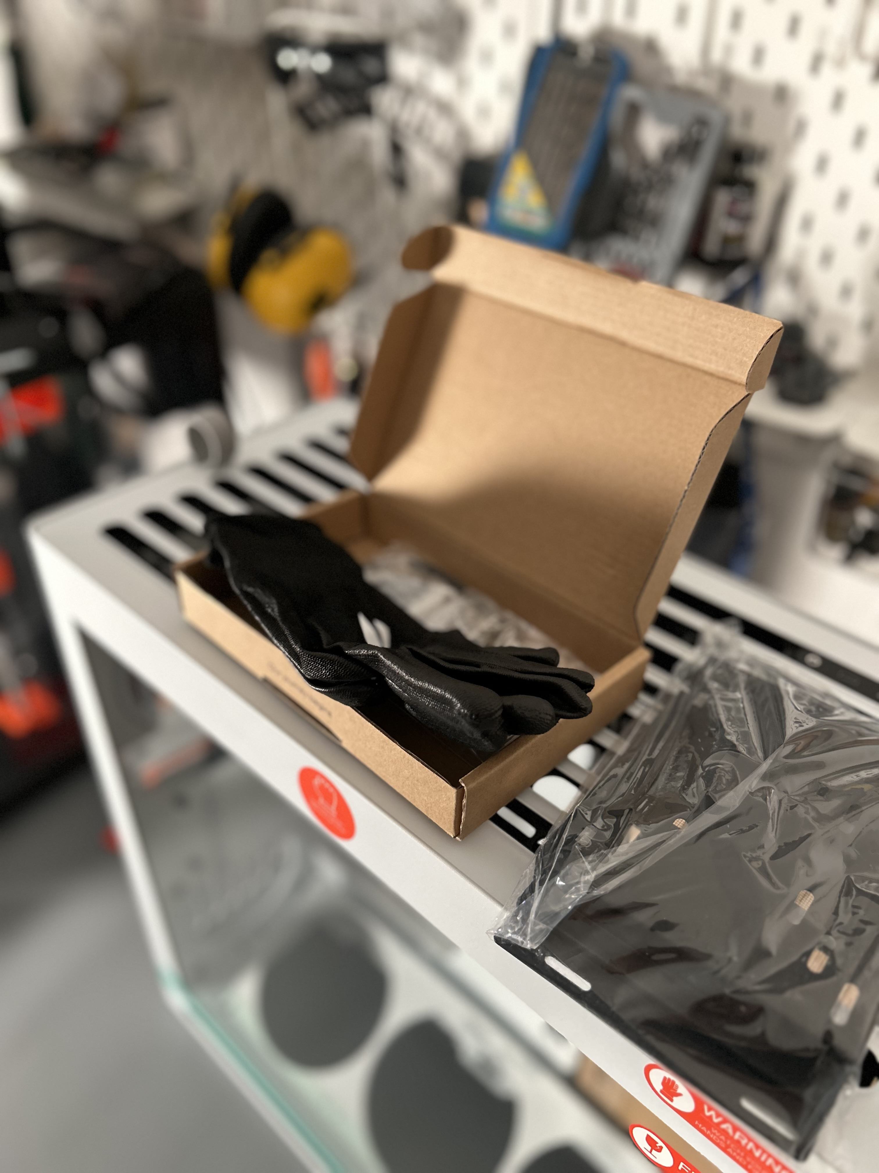

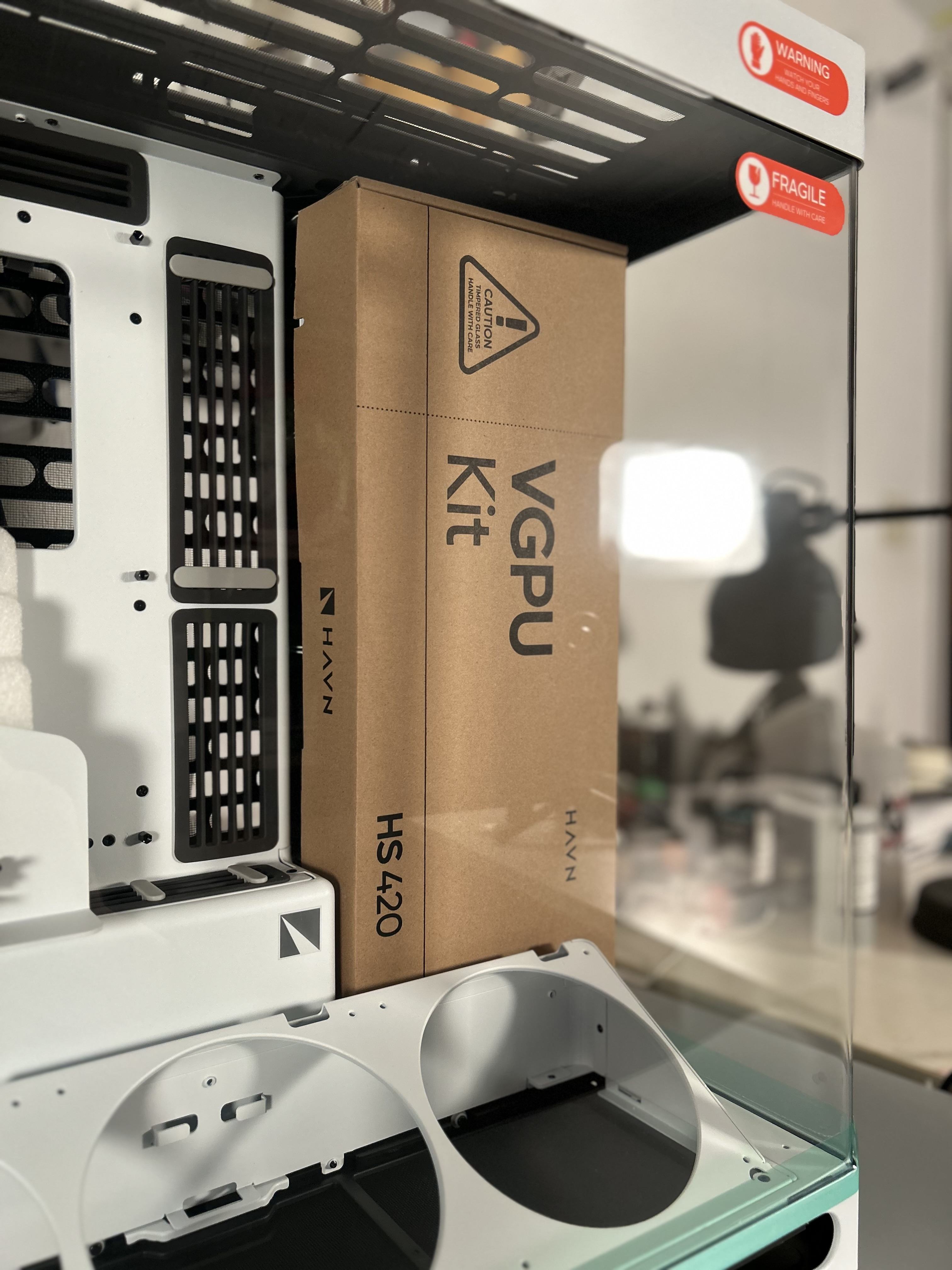

Zuerst einmal ein paar Bilder des Gehäuses wie es unverändert aussieht:

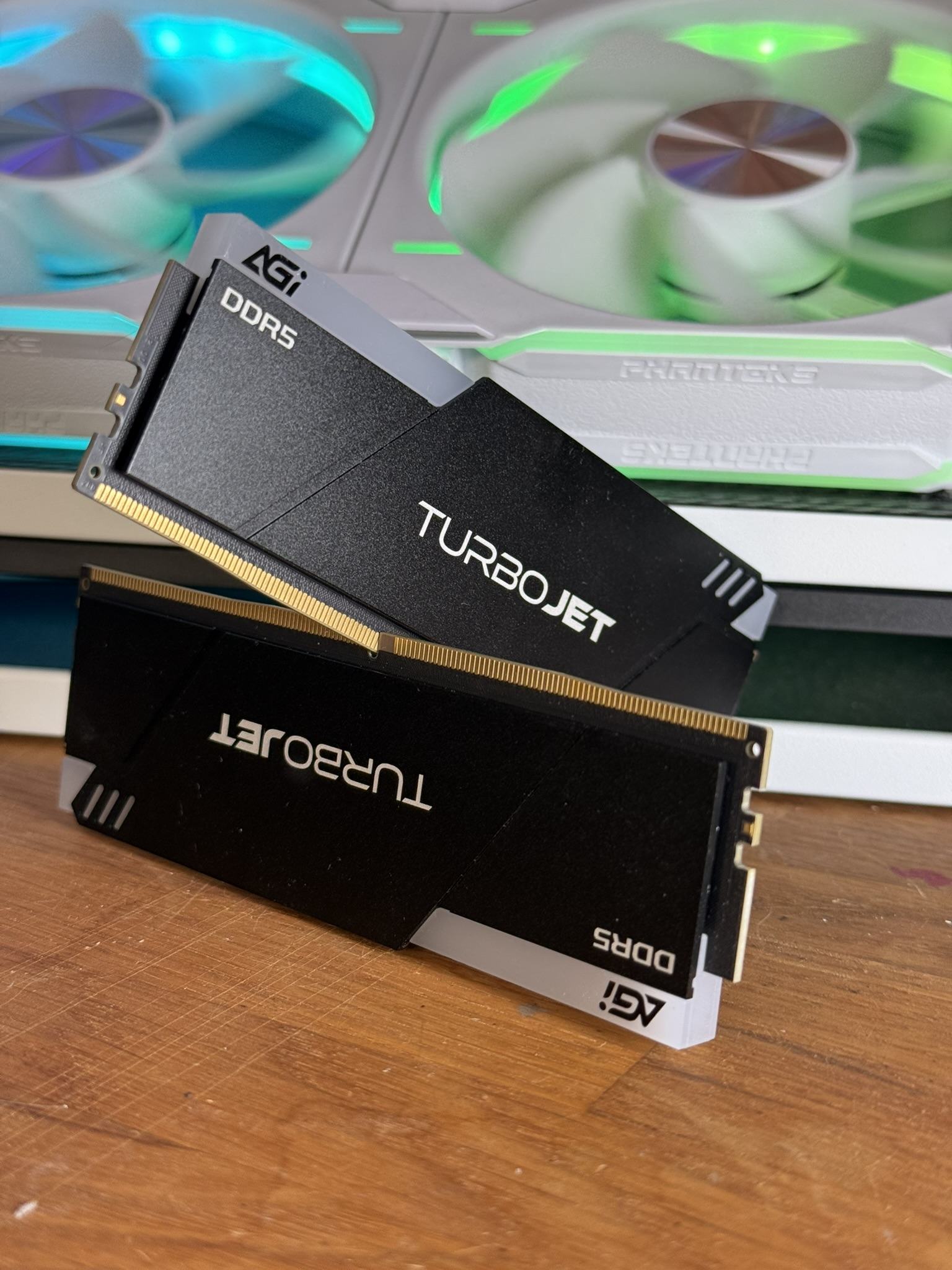

Und wenn ich schon dabei bin, gleich auch die geplante Hardware:
Einiges an Hardware verwende ich aus meinem aktuellen Build weiter, einiges kommt aber auch neu dazu.

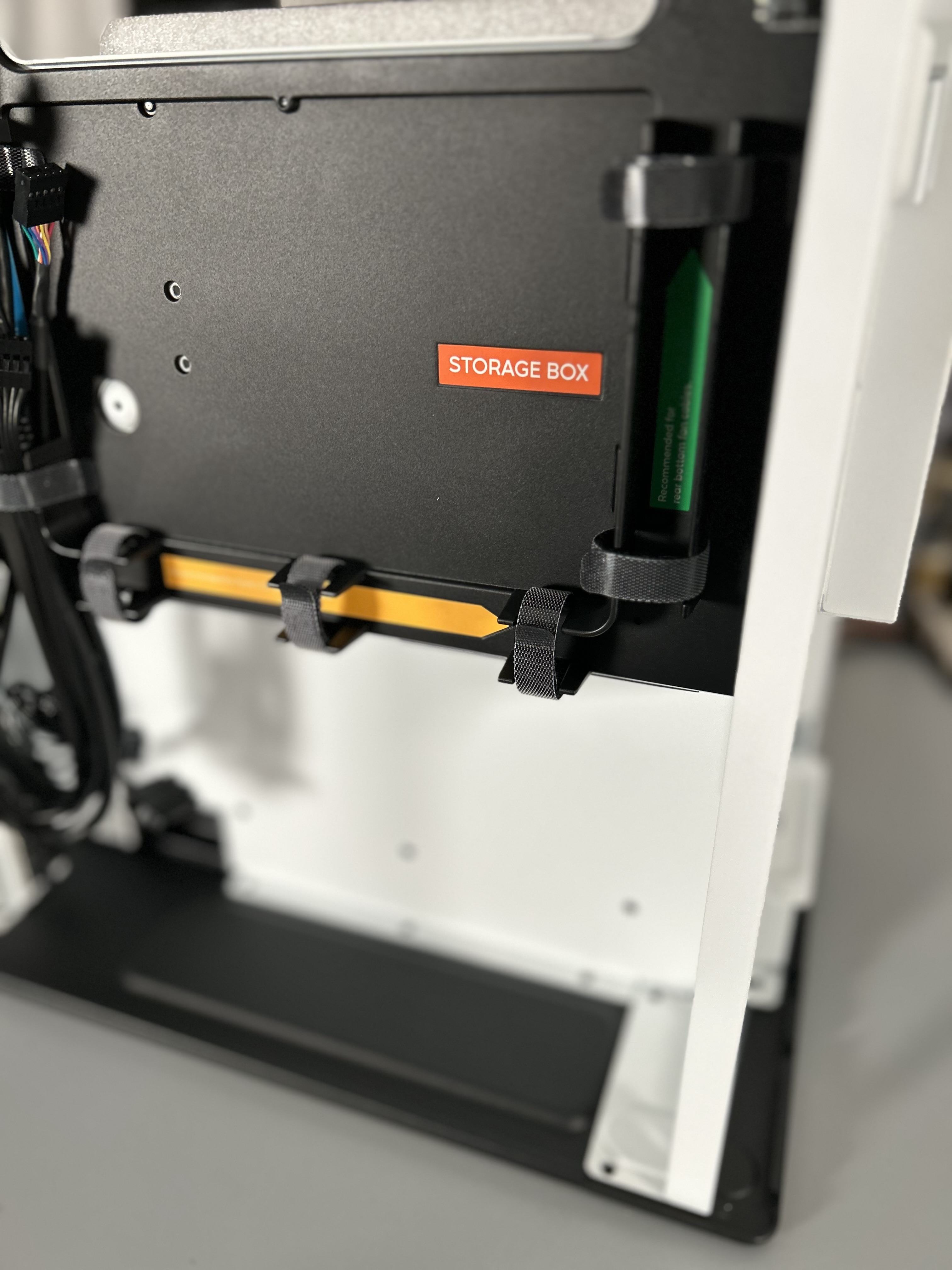

Was man bei HAVN echt sagen muss, ist die Qualität des Gehäuses. Alles wirkt extrem wertig, sauber, keine scharfen Kanten, keine Fragezeichen was die Qualität angeht. Das Gewicht wurde bei Computerbase im Test ja zum Teil deutlich kritisiert, ich muss sagen, ich kann es nicht ganz nachvollziehen. Ein Gehäuse das gut gemacht ist, darf auch schwer sein. Die Zeiten für LAN Partys sind ja ohnehin eigenltich vorbei (leider).
Die Front gefällt mir extrem gut, das gebogene Glas wirkt in Echt noch einmal beeindruckender als man es so ohne weiteres auf Bildern erkennen kann.

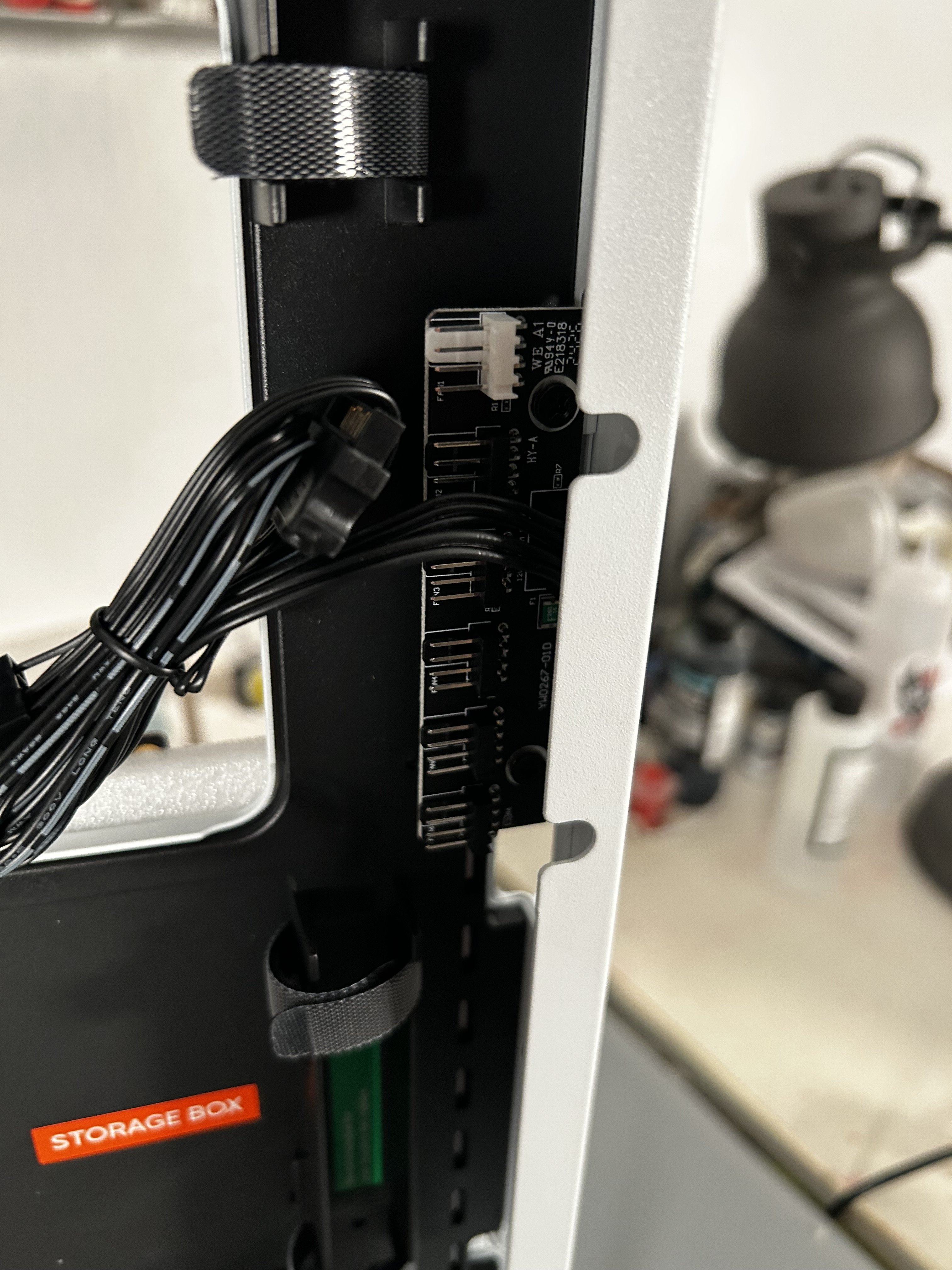

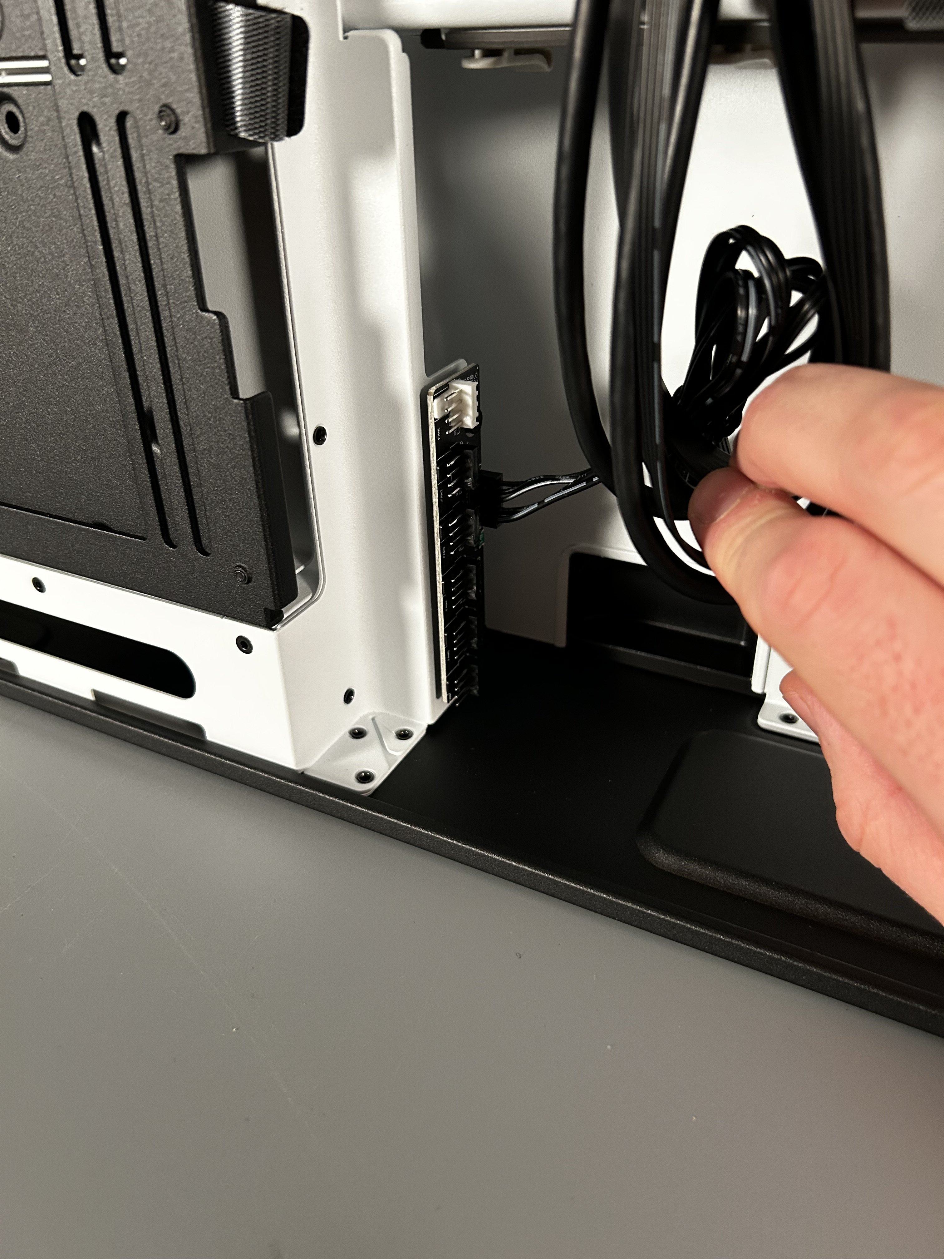

Was mir auch richtig gut gefällt, sind die Kabelführungsschächte. Inwiefern ich die dann noch brauche, wenn ich Richtung BTF gehe, wird sich zeigen, aber das ist dann eine Frage für mich. Grundsätzlich sind sie extrem schön gemacht und sehr gelungen.
Vielen Dank an HAVN/Caseking und AGI Technology für die Unterstützung bei dem Projekt.

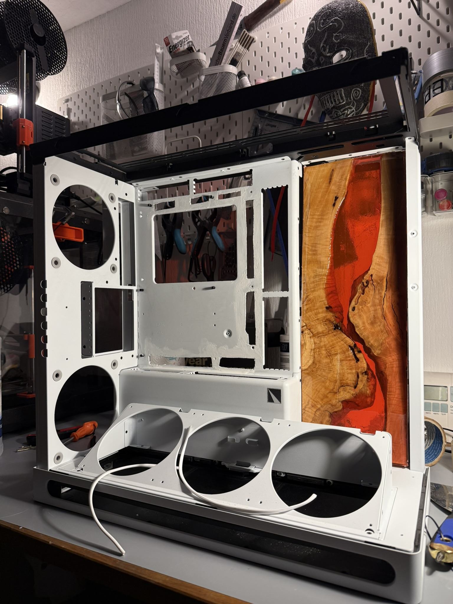

So, mal wieder ein Update:
Alles geht etwas langsamer voran als ich es mir wünschen würde da ich eine fiese Erkältung habe, aber gut 🤷‍♂️

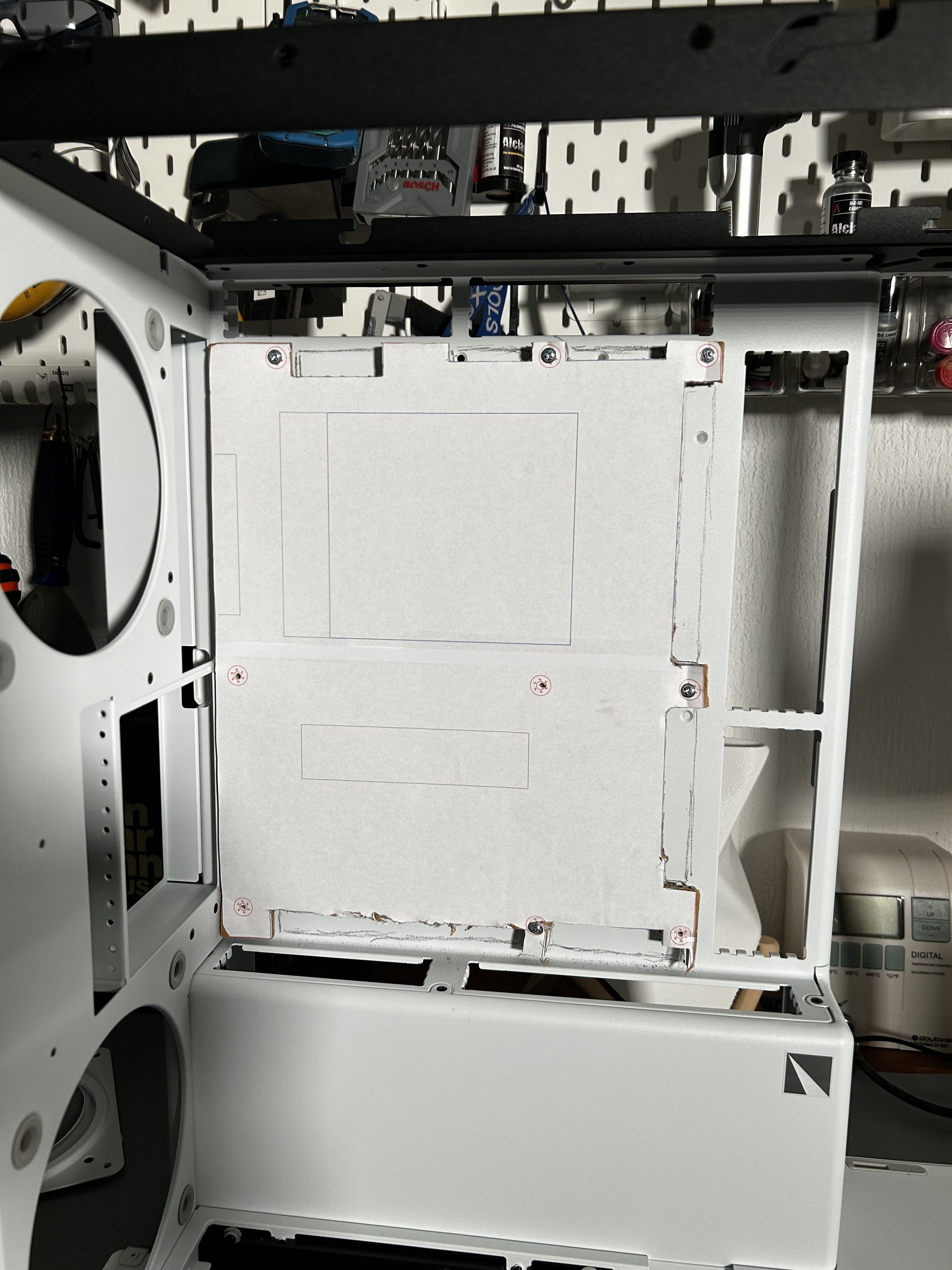

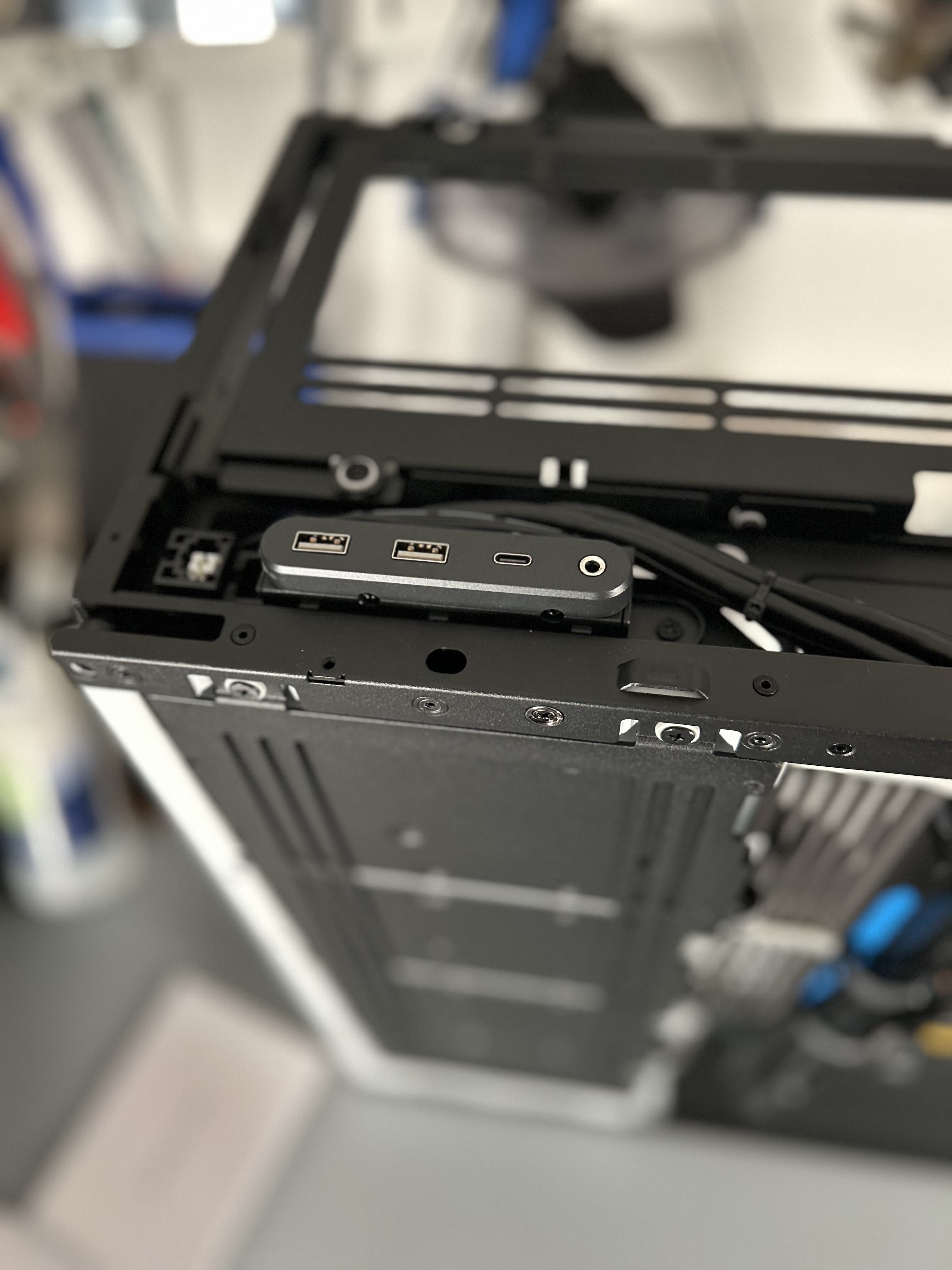

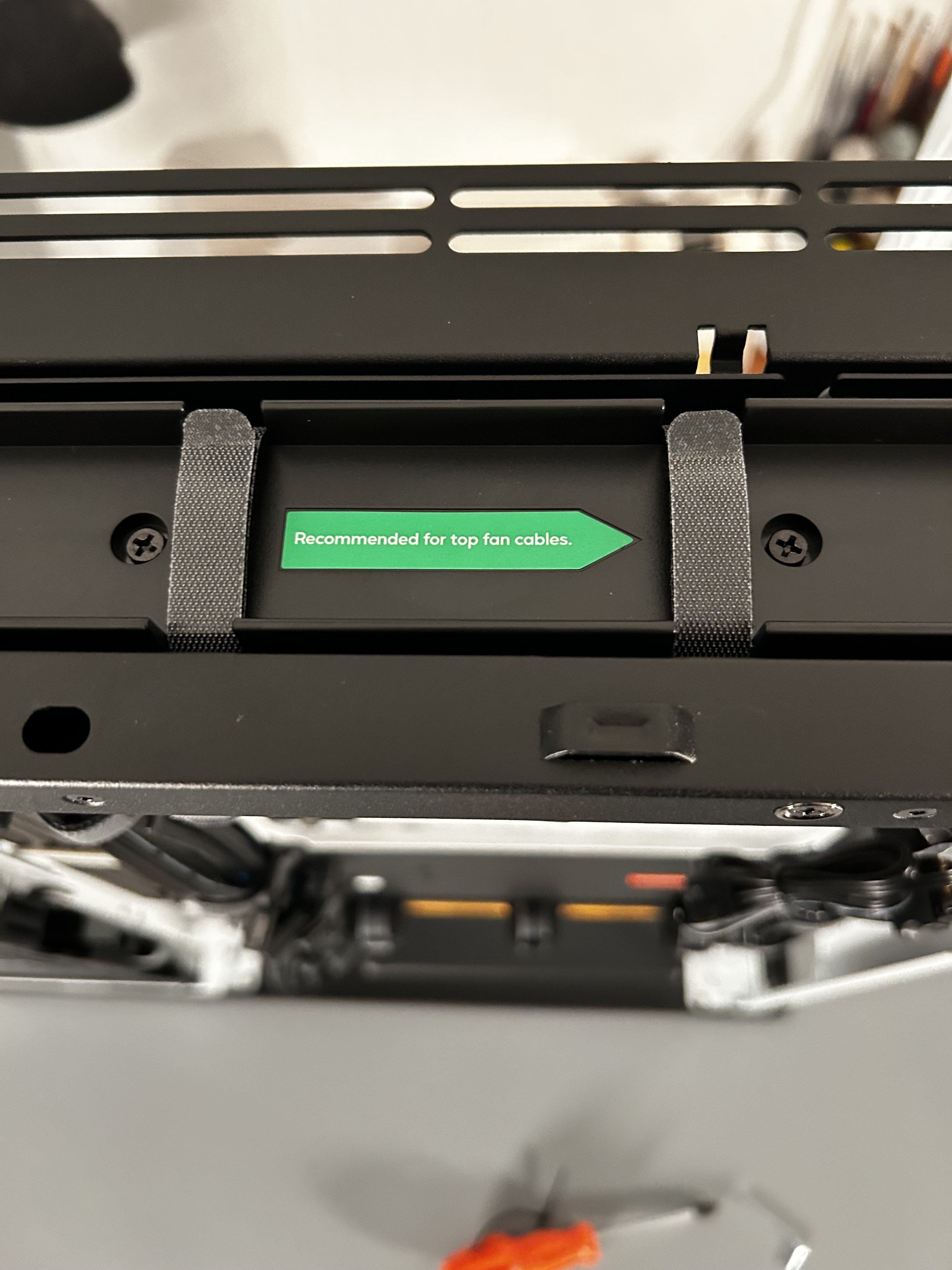

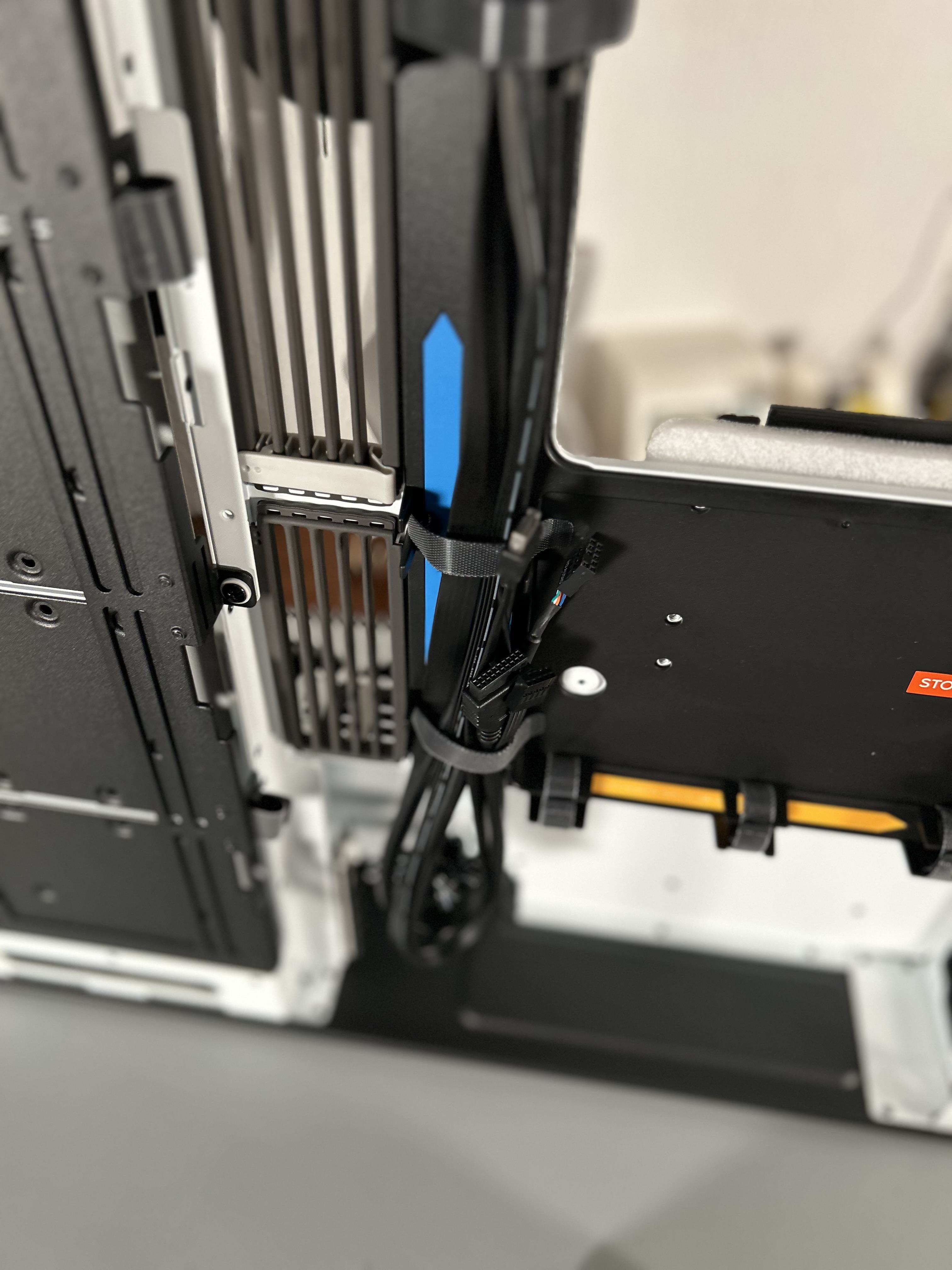

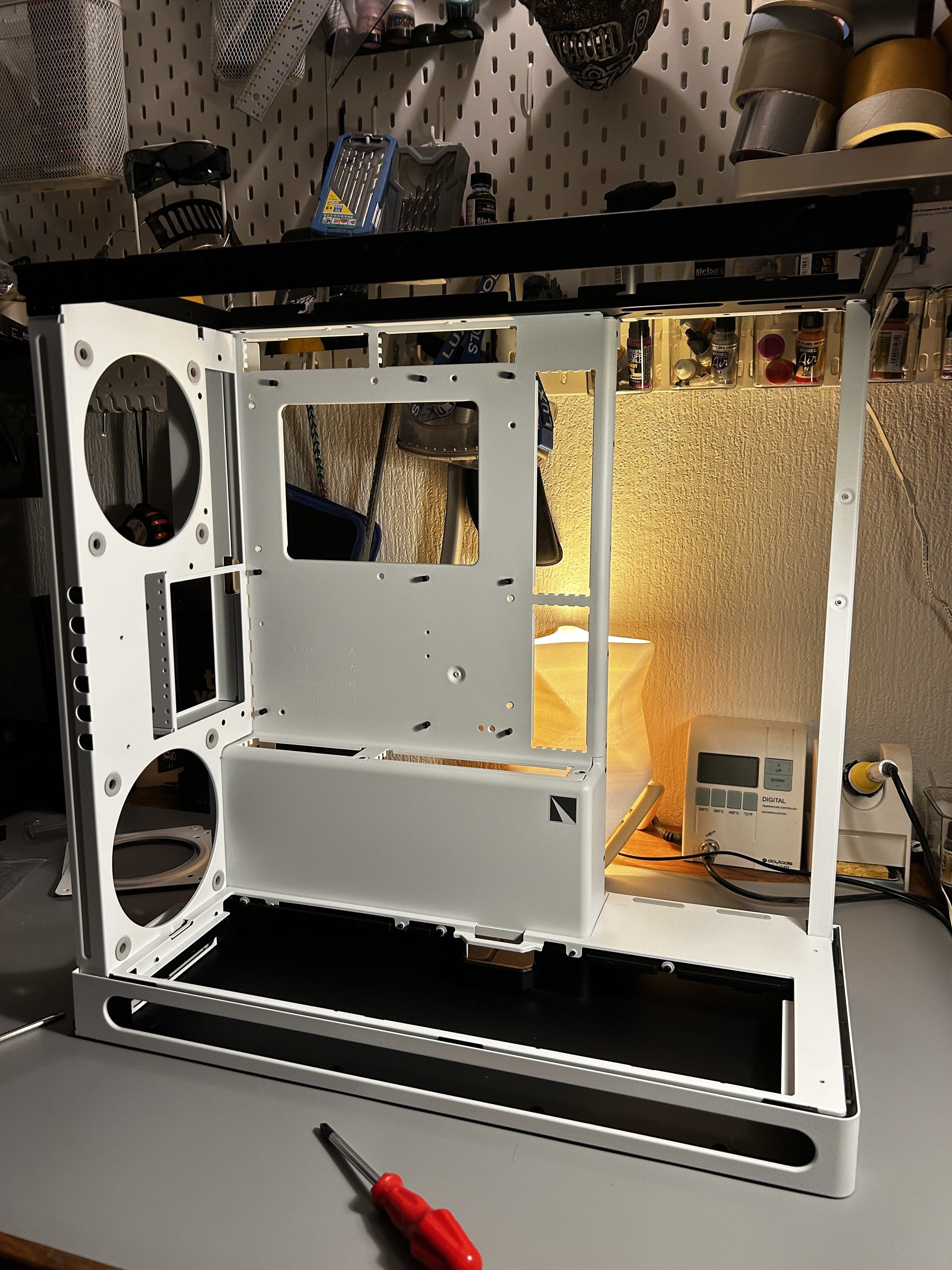

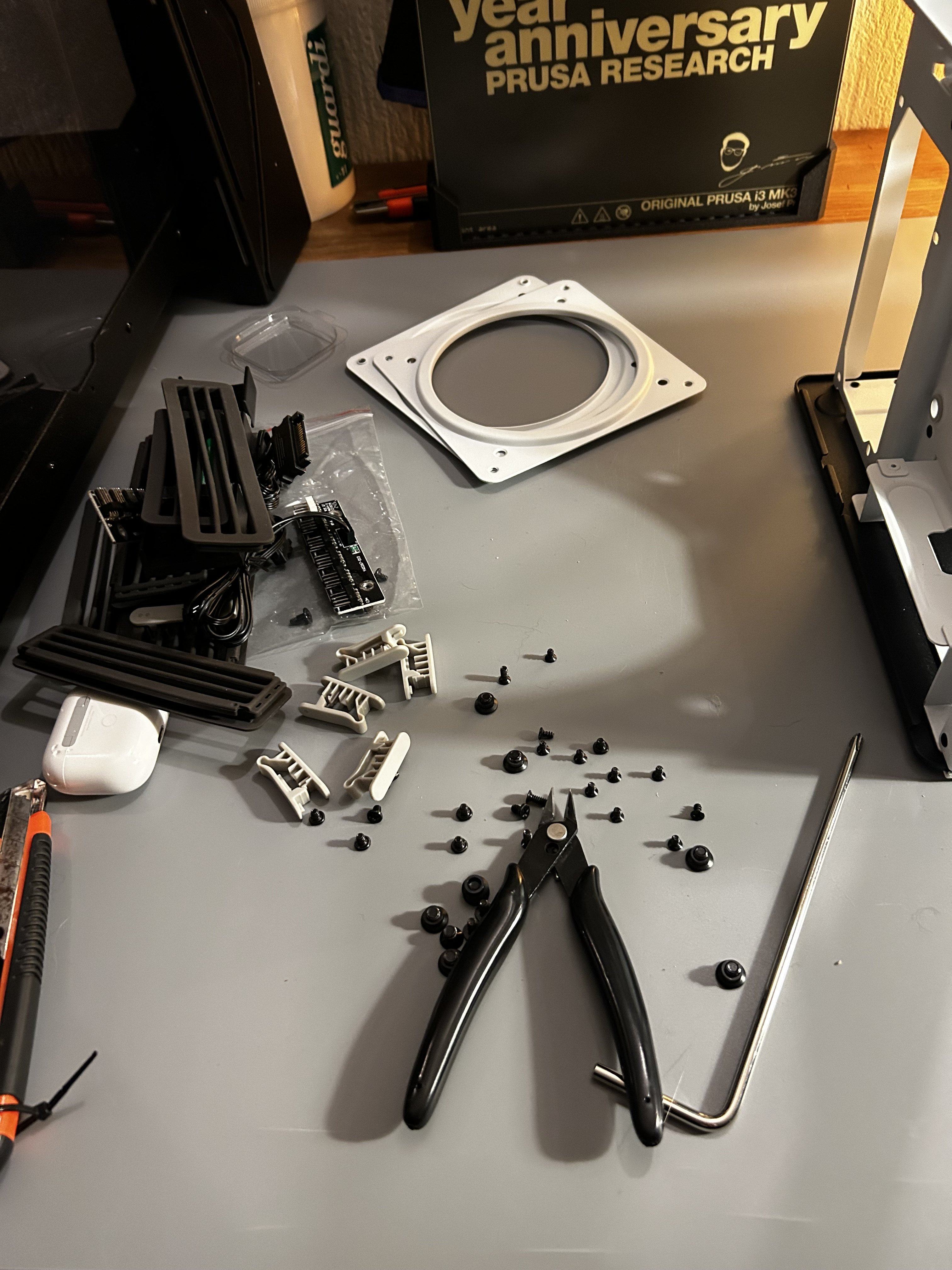

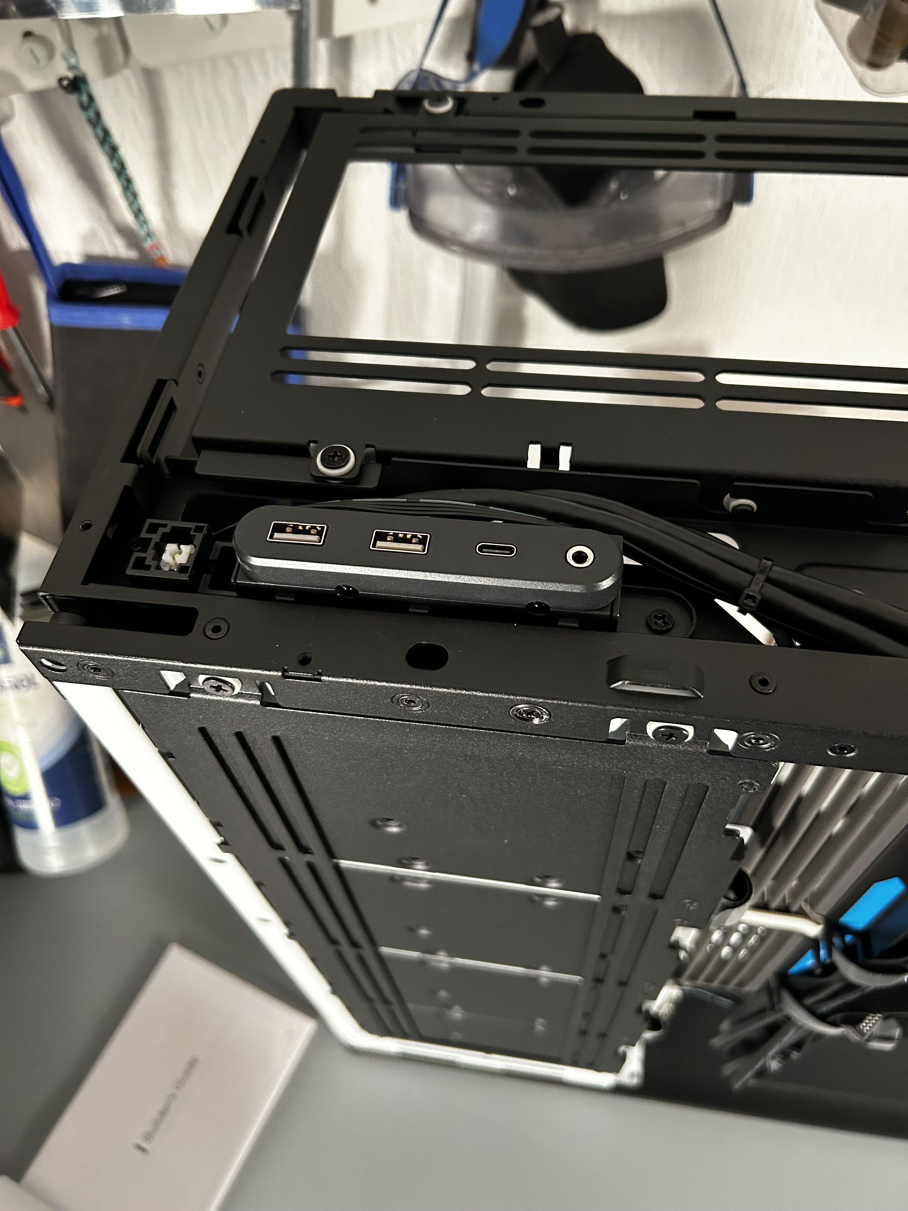

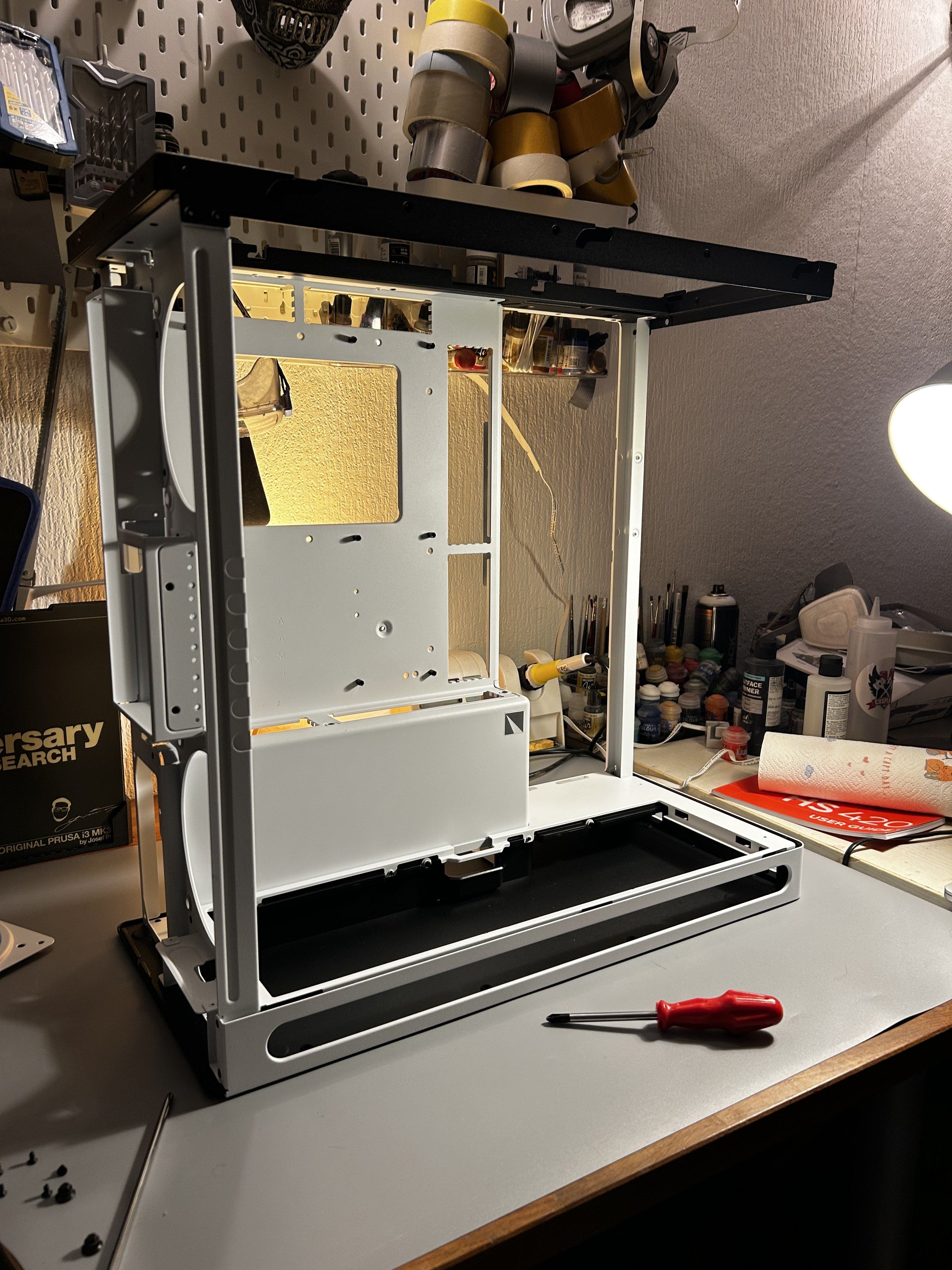

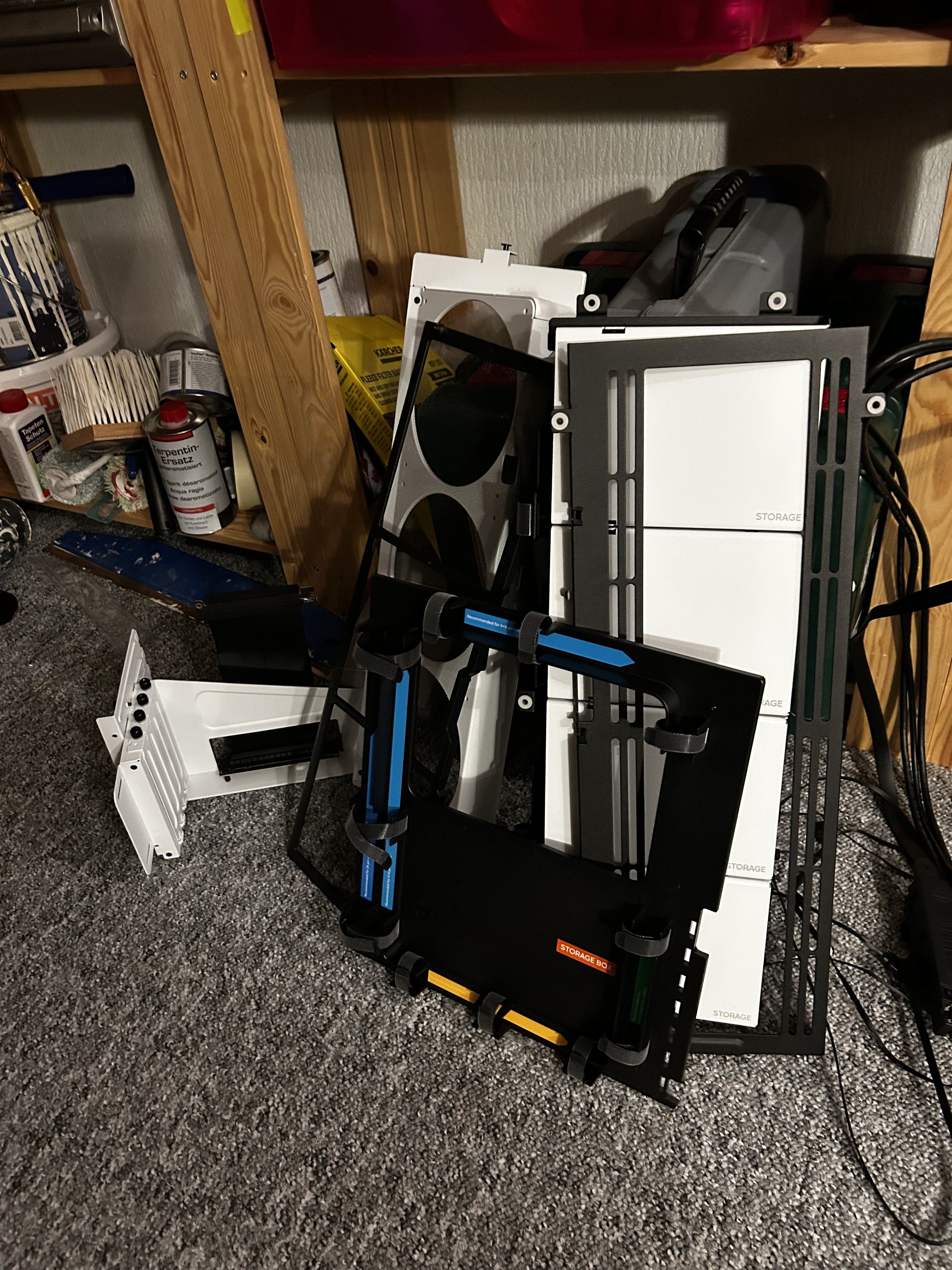

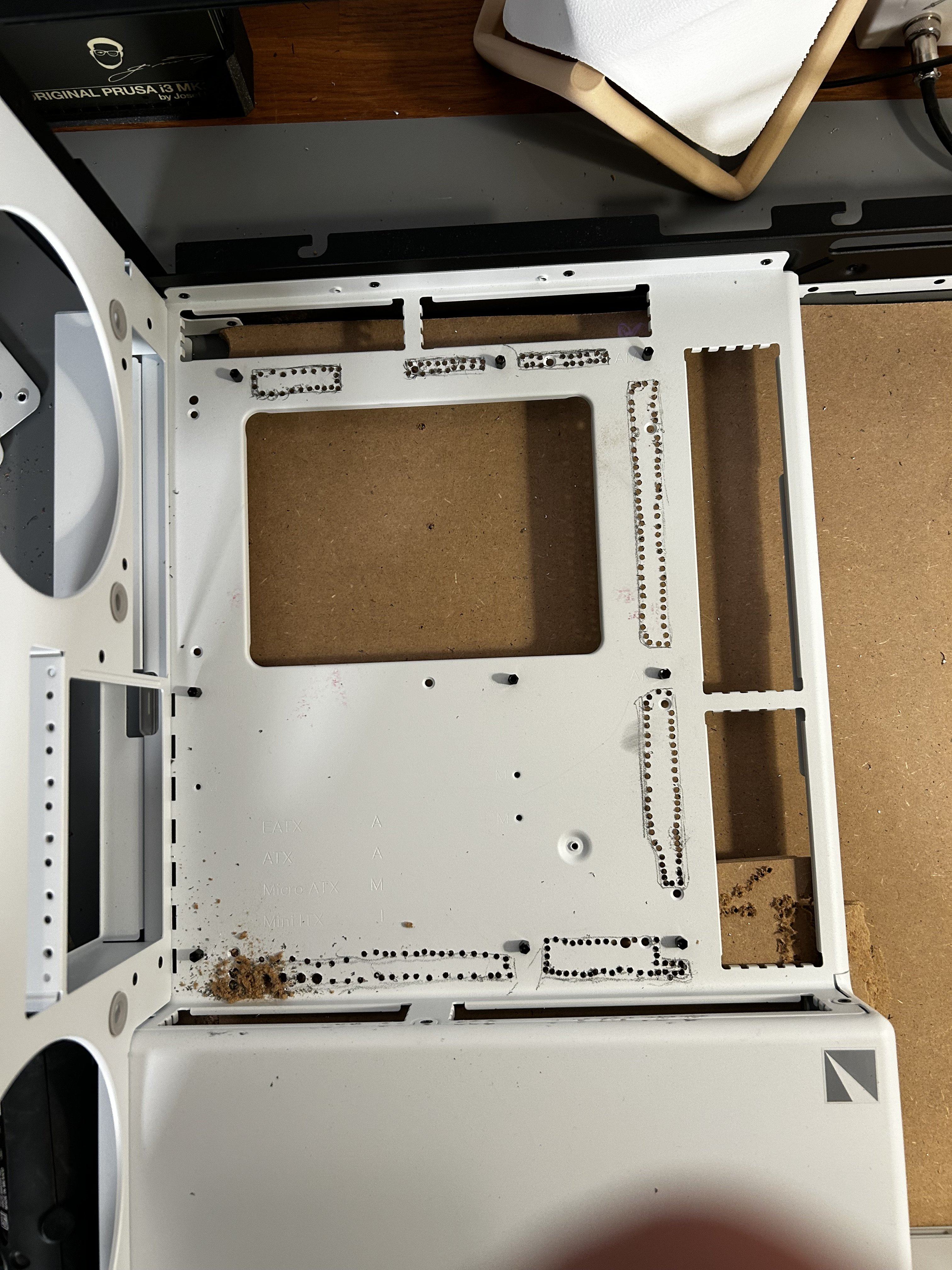

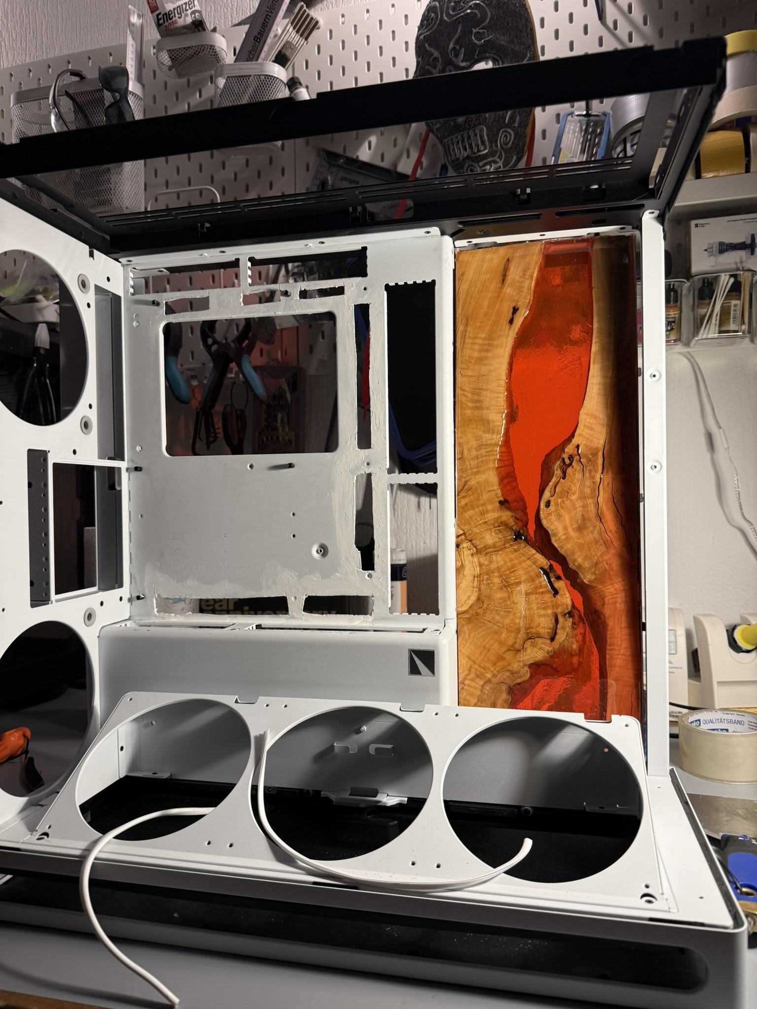

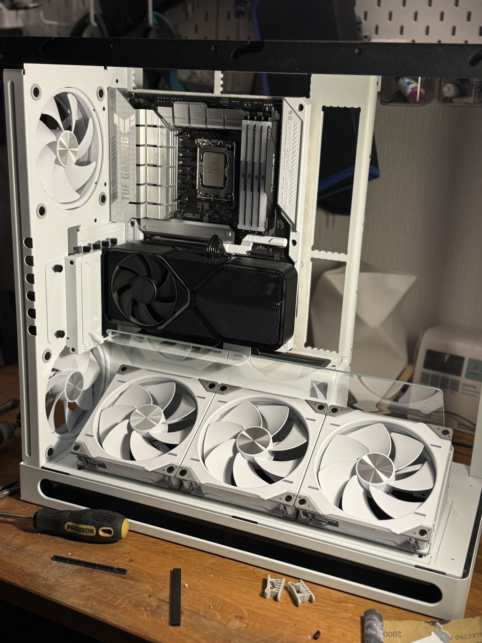

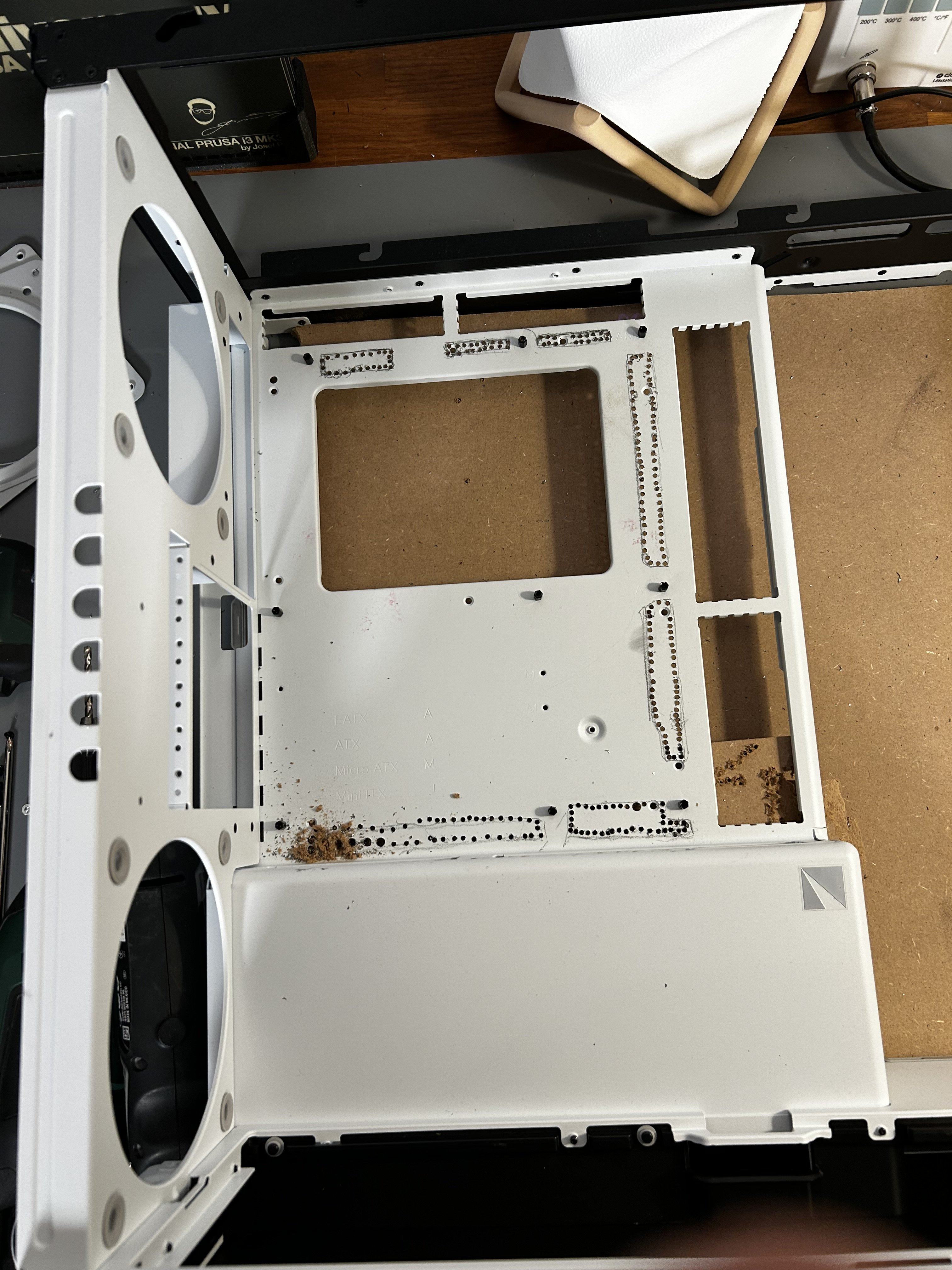

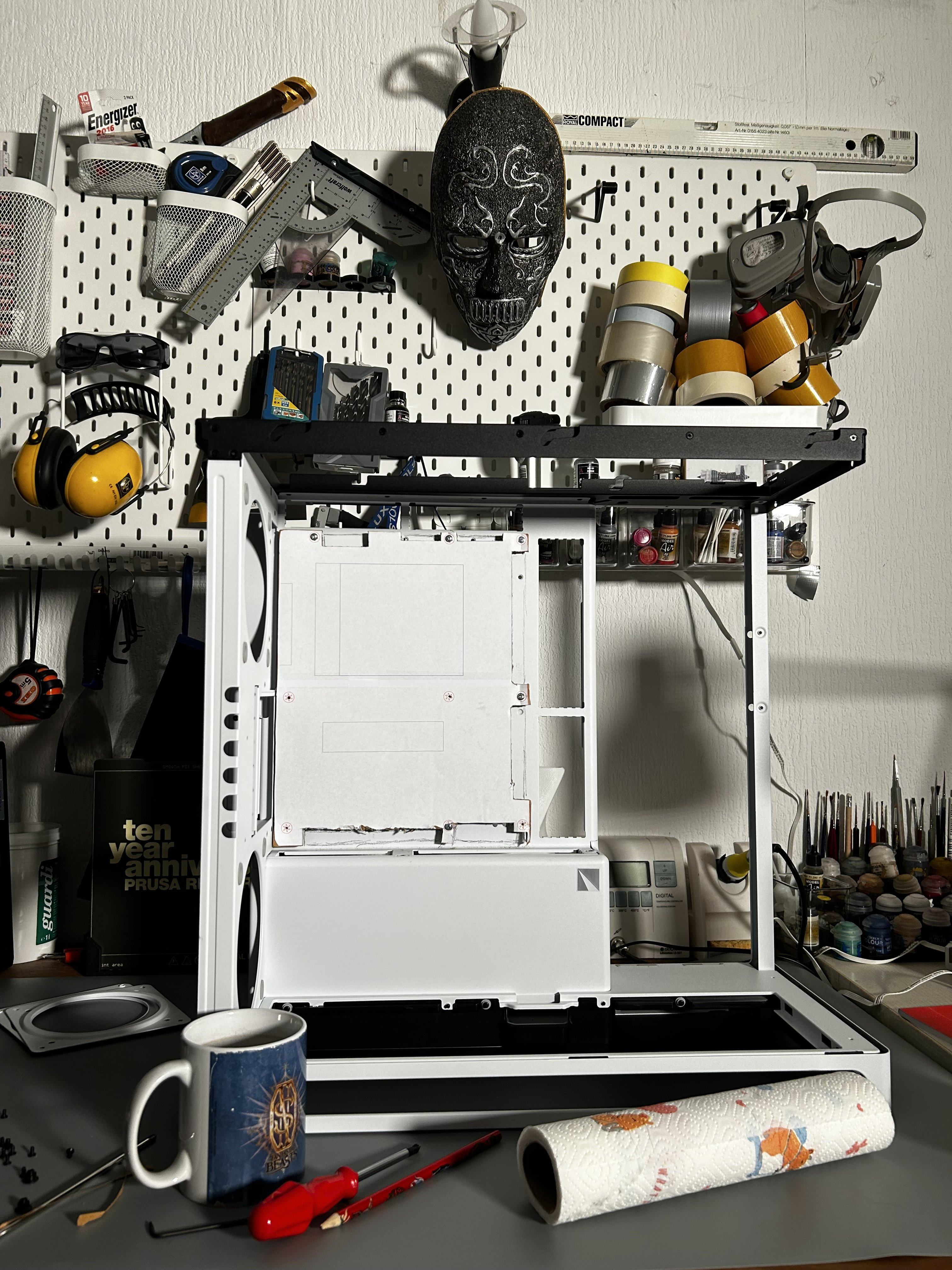

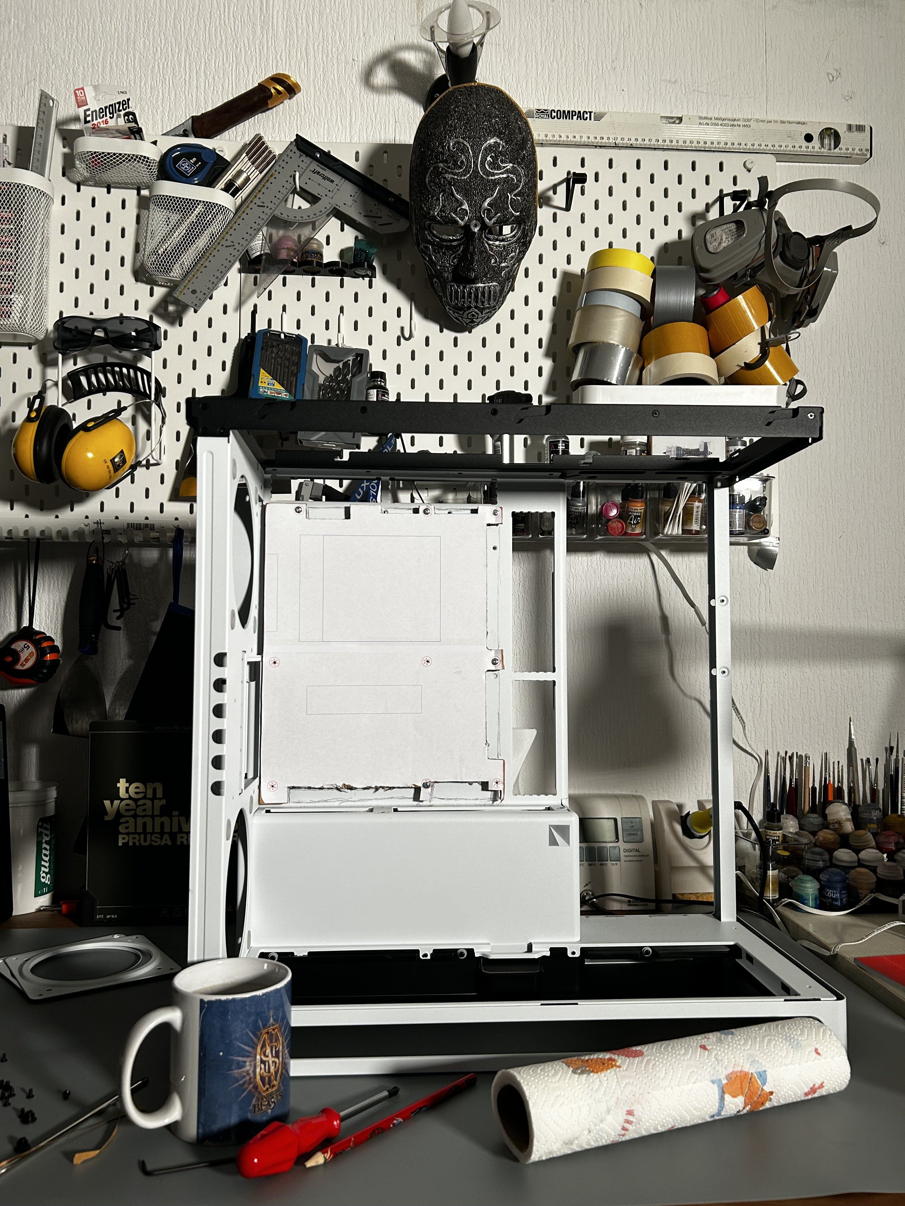

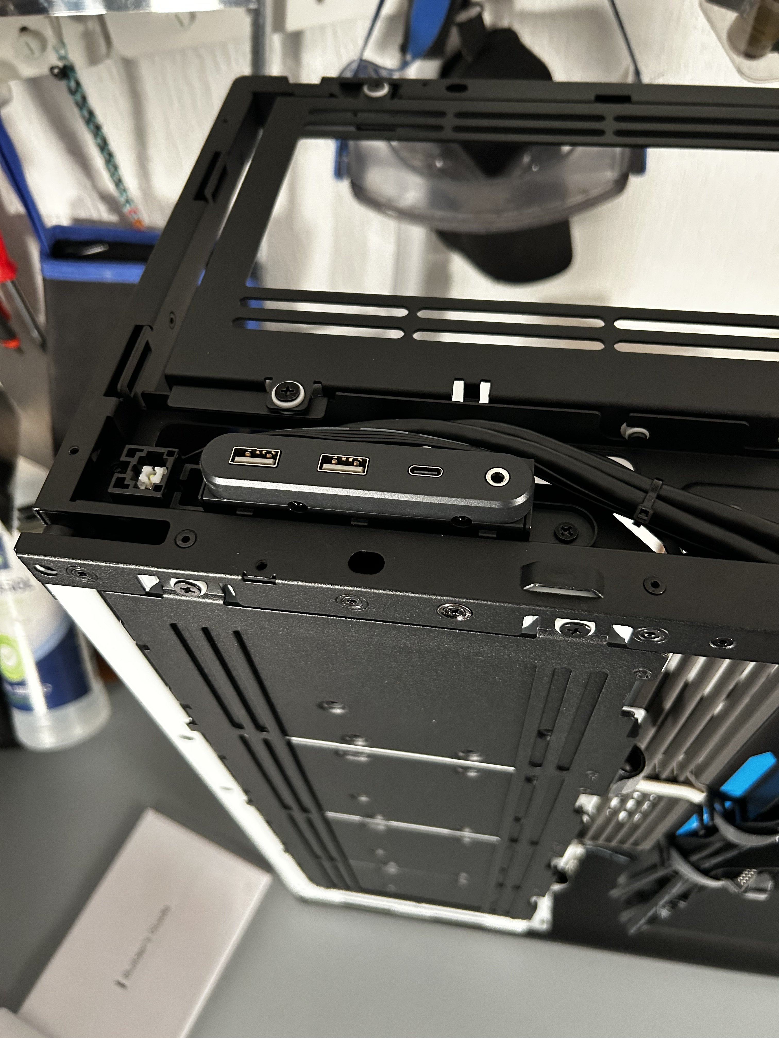

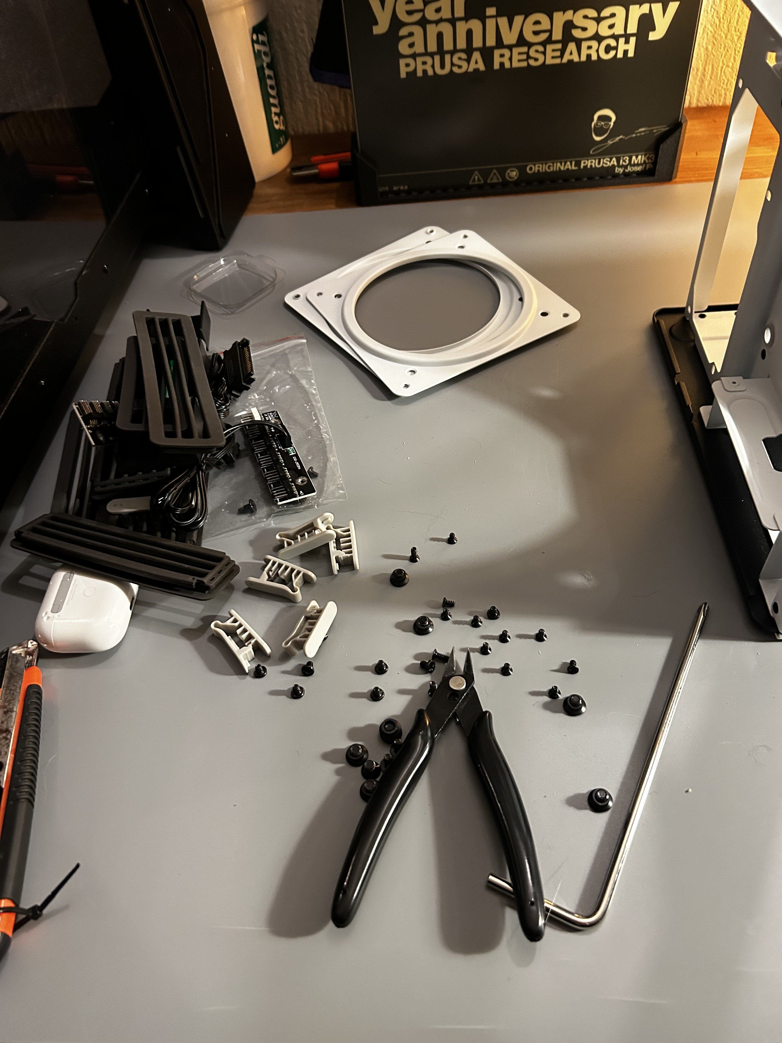

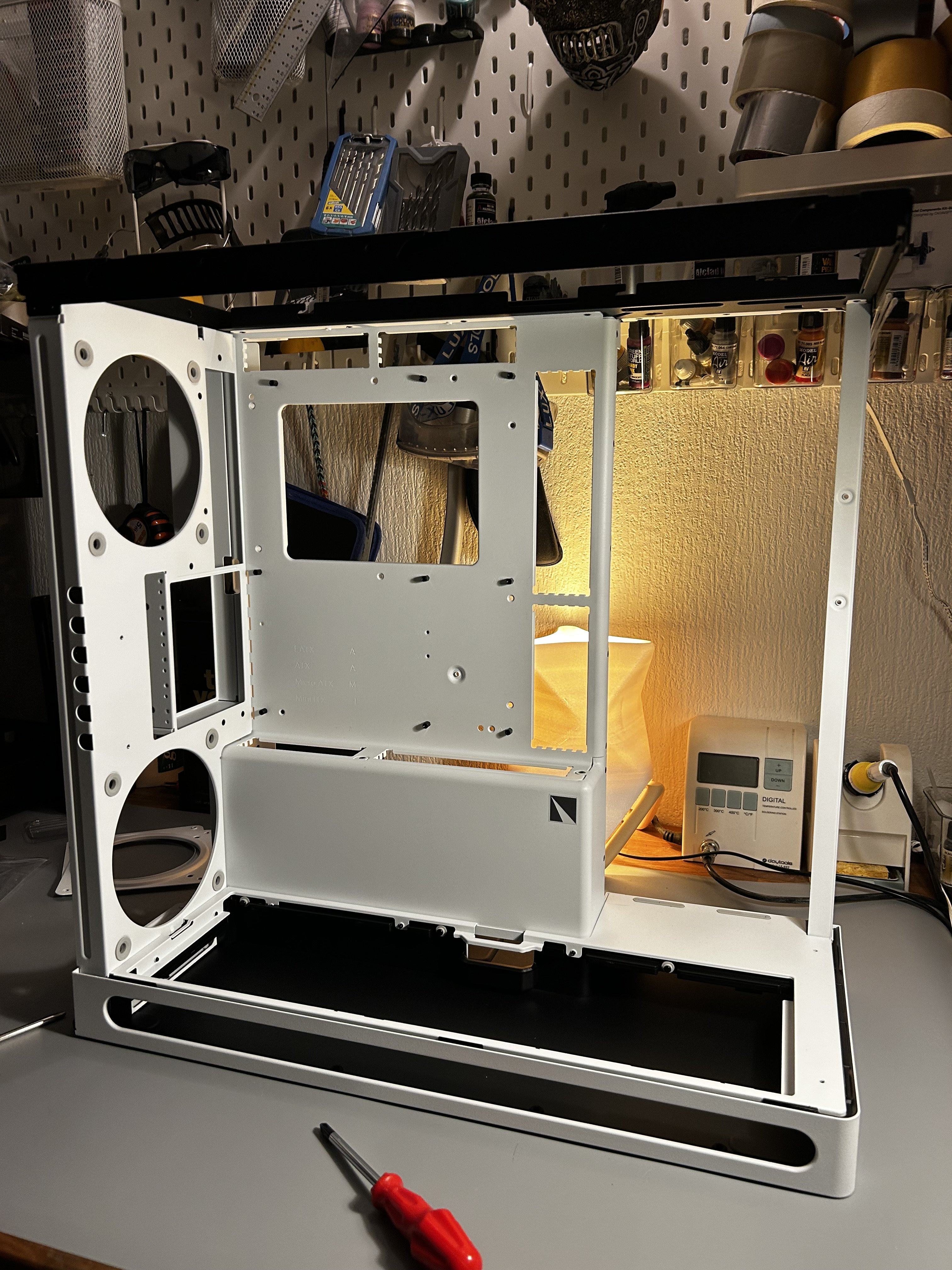

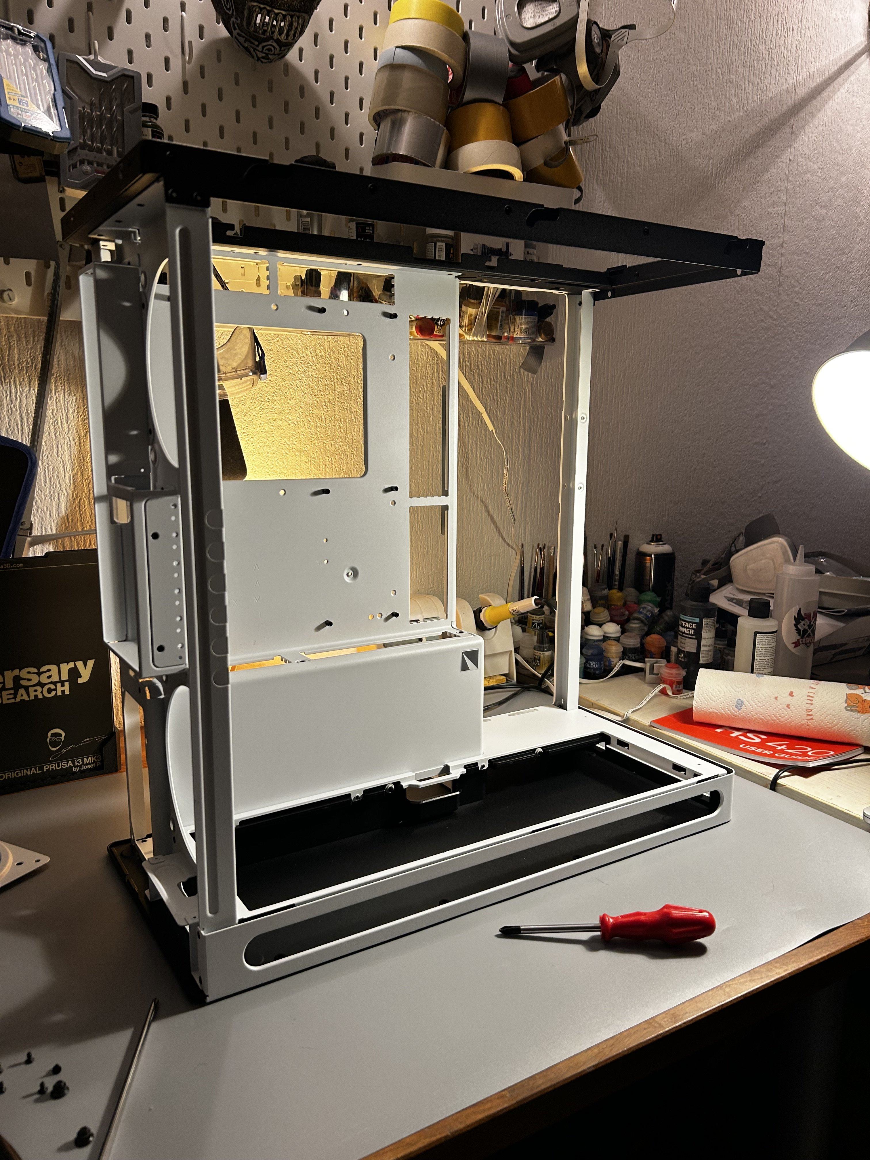

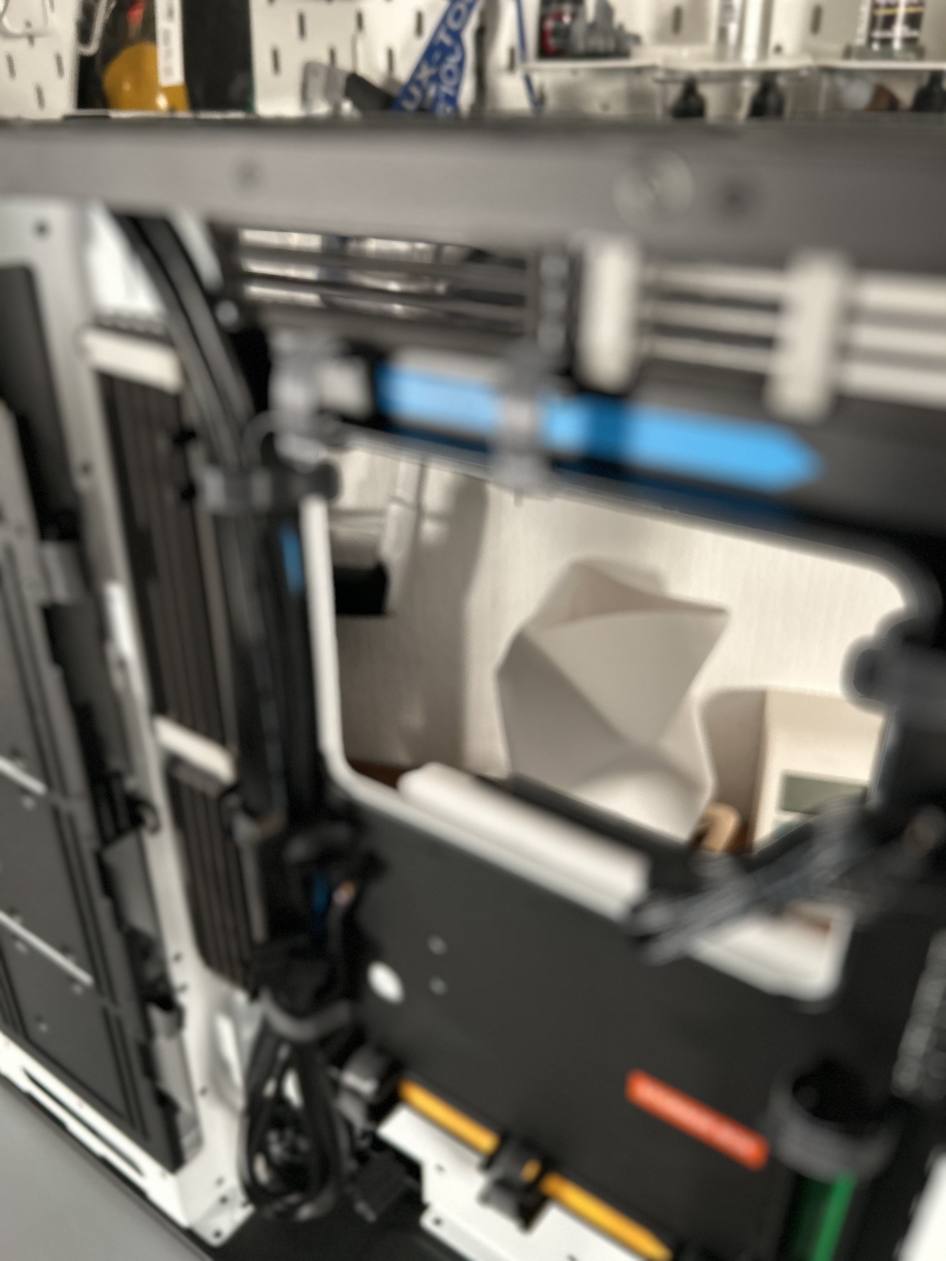

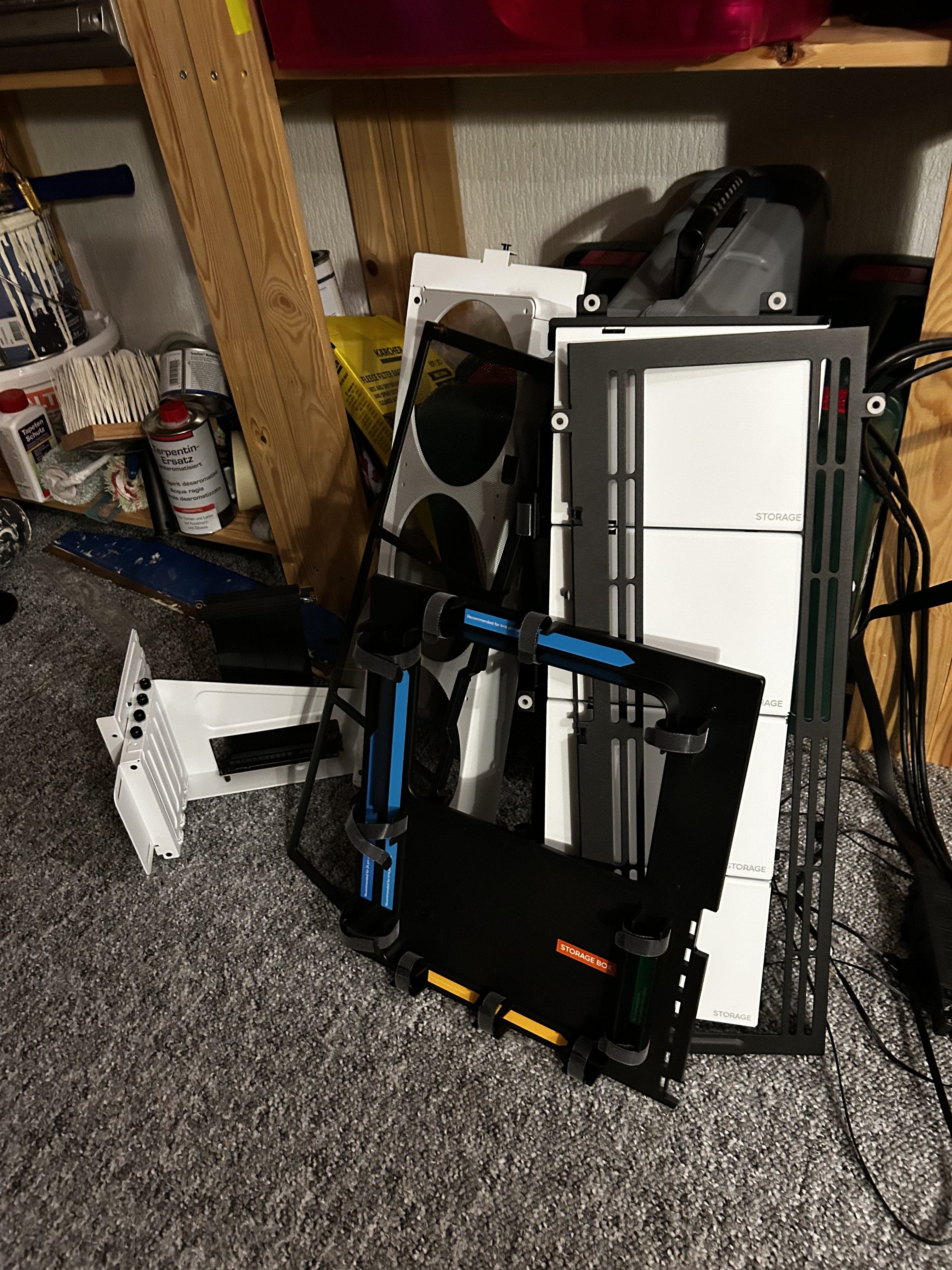

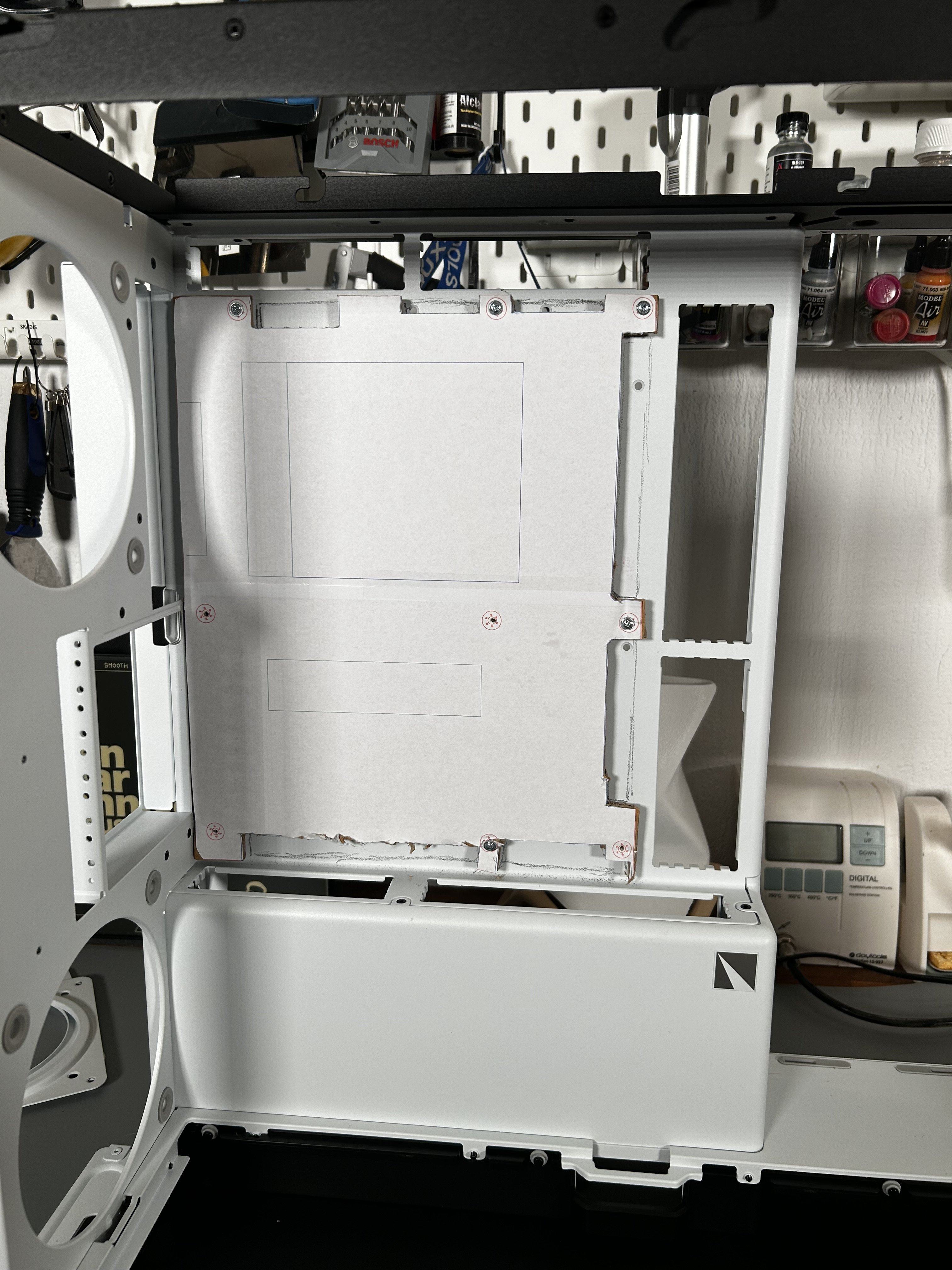

Die Tage habe ich das Gehäuse erstmal komplett entkernt, was bei einem solch massiven Gehäuse schon eine Aufgabe für sich ist 😜 Man merkt einfach dass die Jungs (und Mädels?) bei HAVN keine Kompromisse eingehen wollen: überall stabil gebaut, zum Teil mit zwei Wänden und Verkleidungen, viele viele Nieten…kein Wunder dass das Teil wiegt ^^

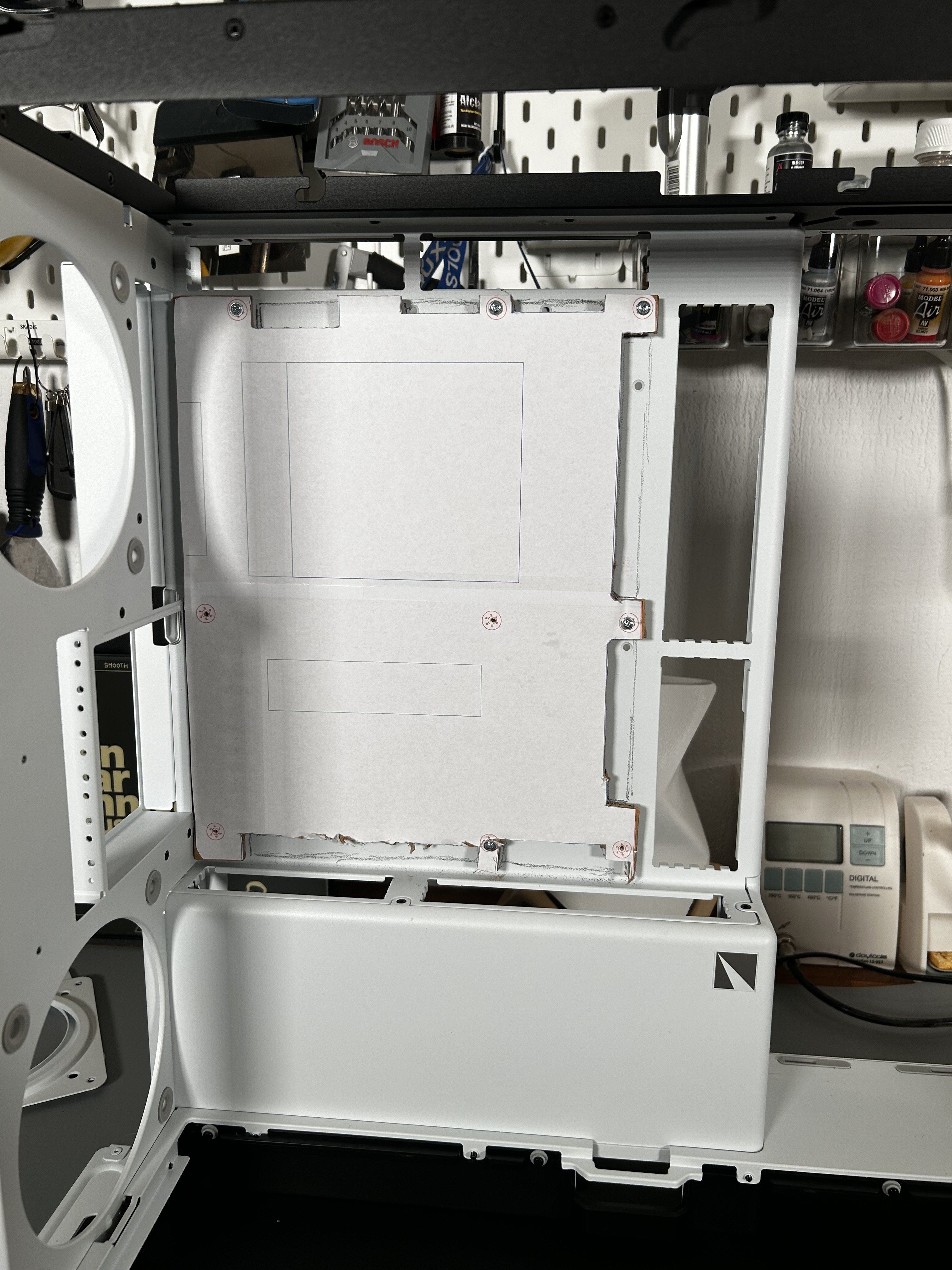

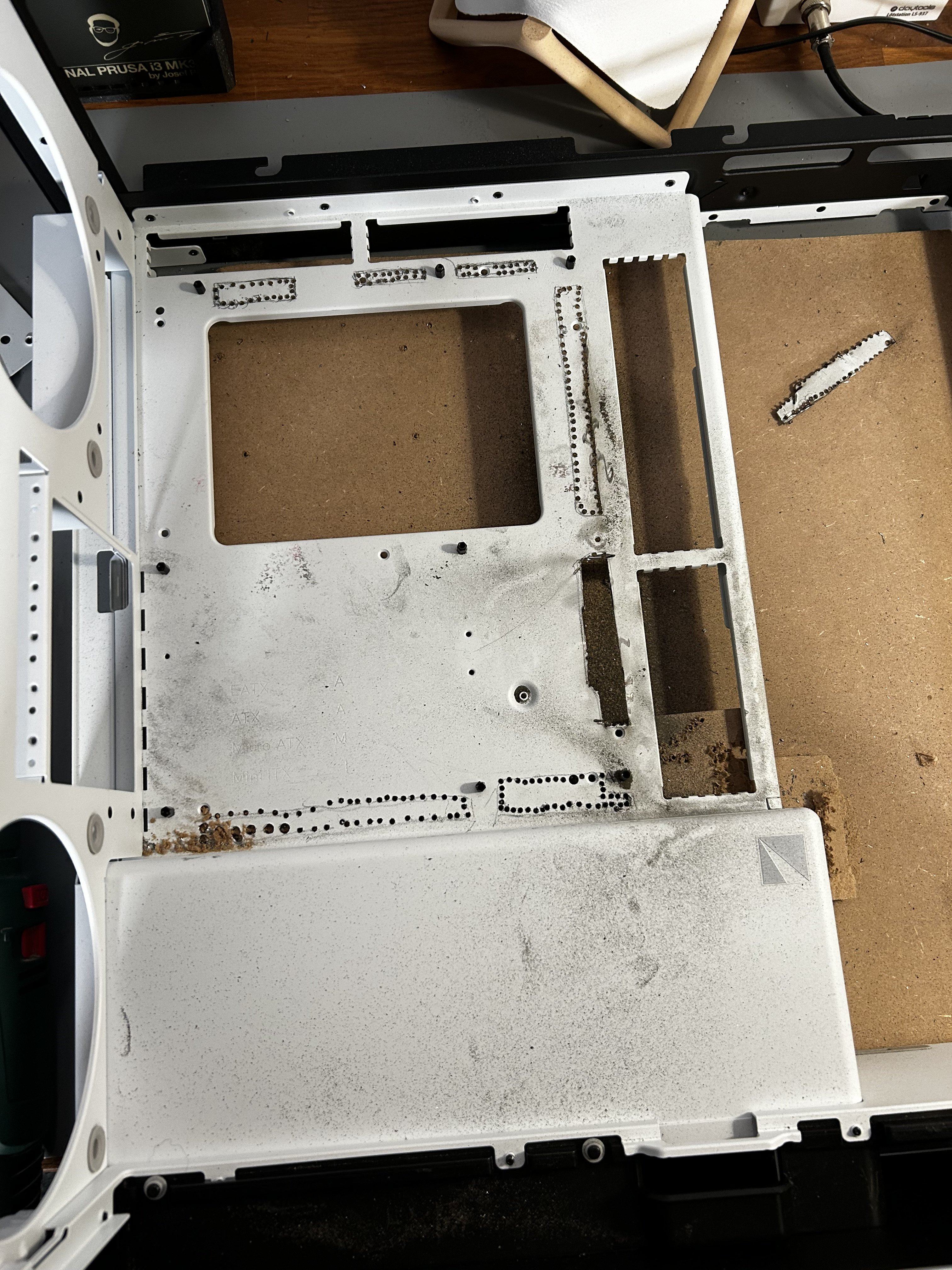

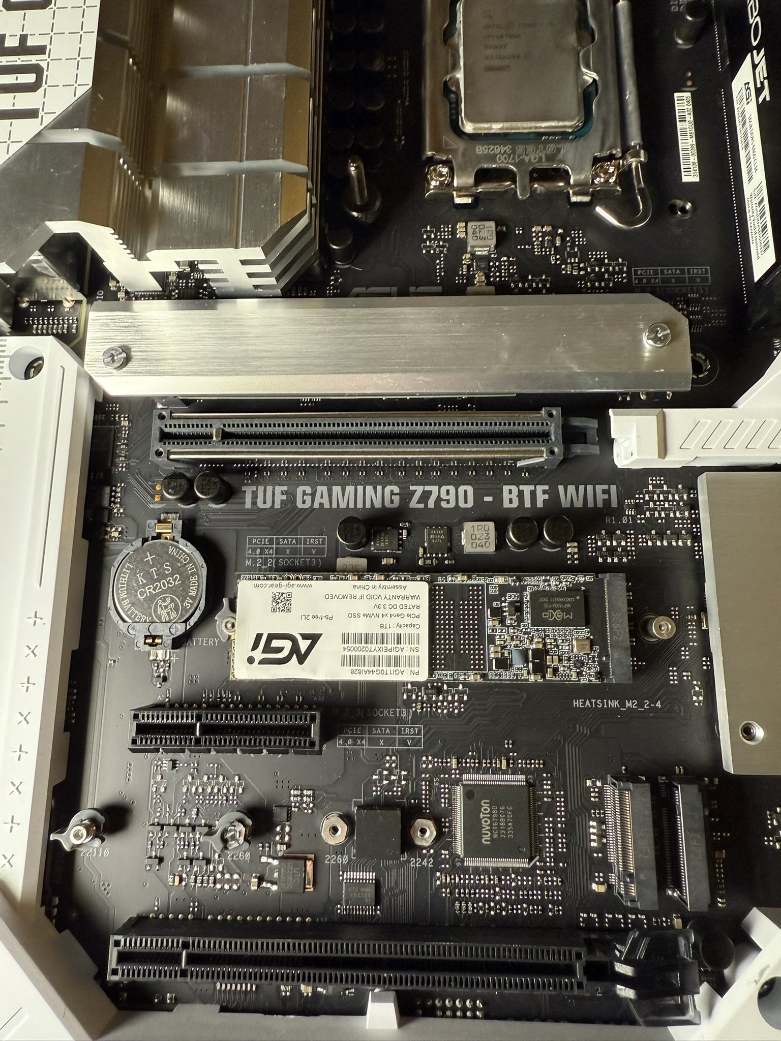

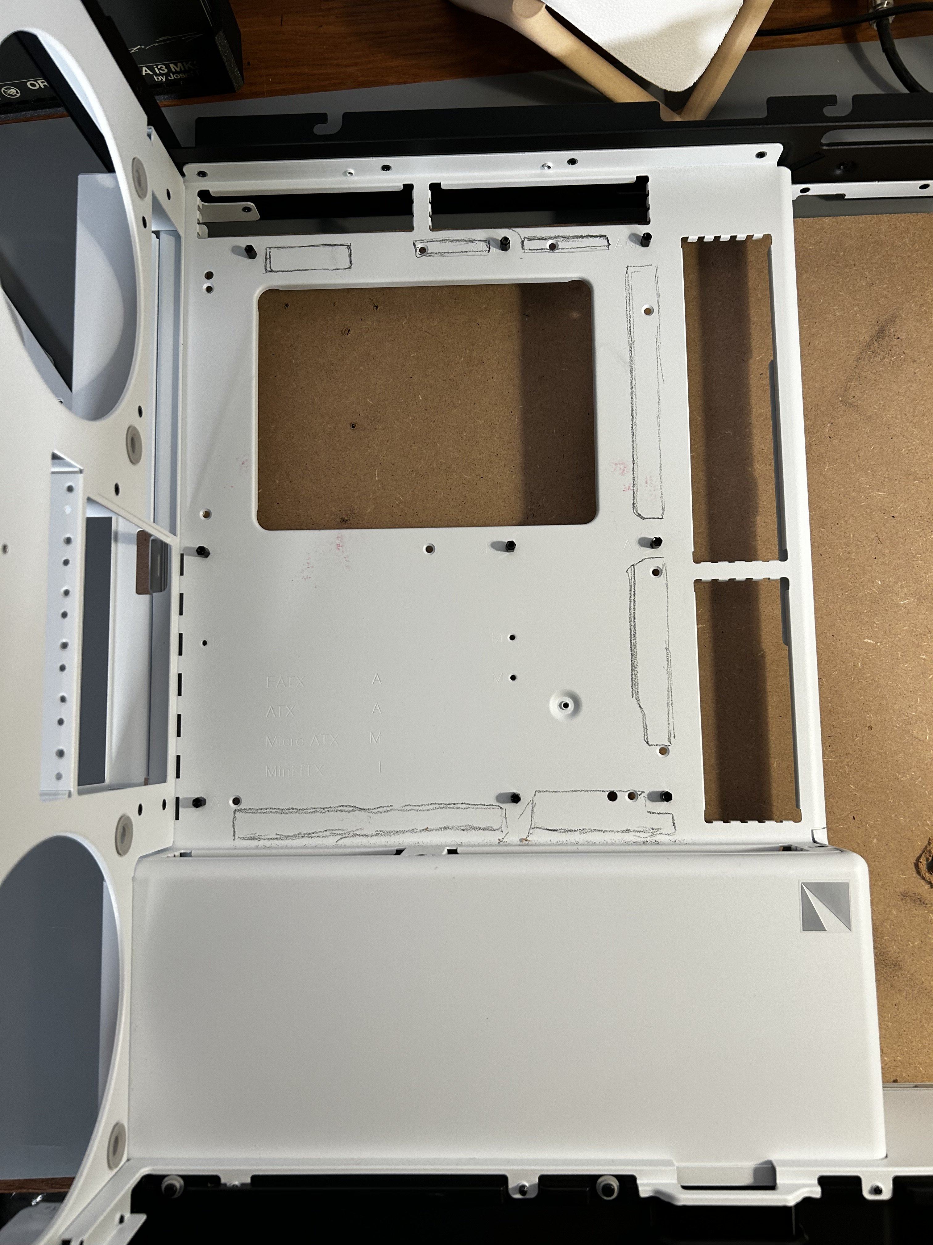

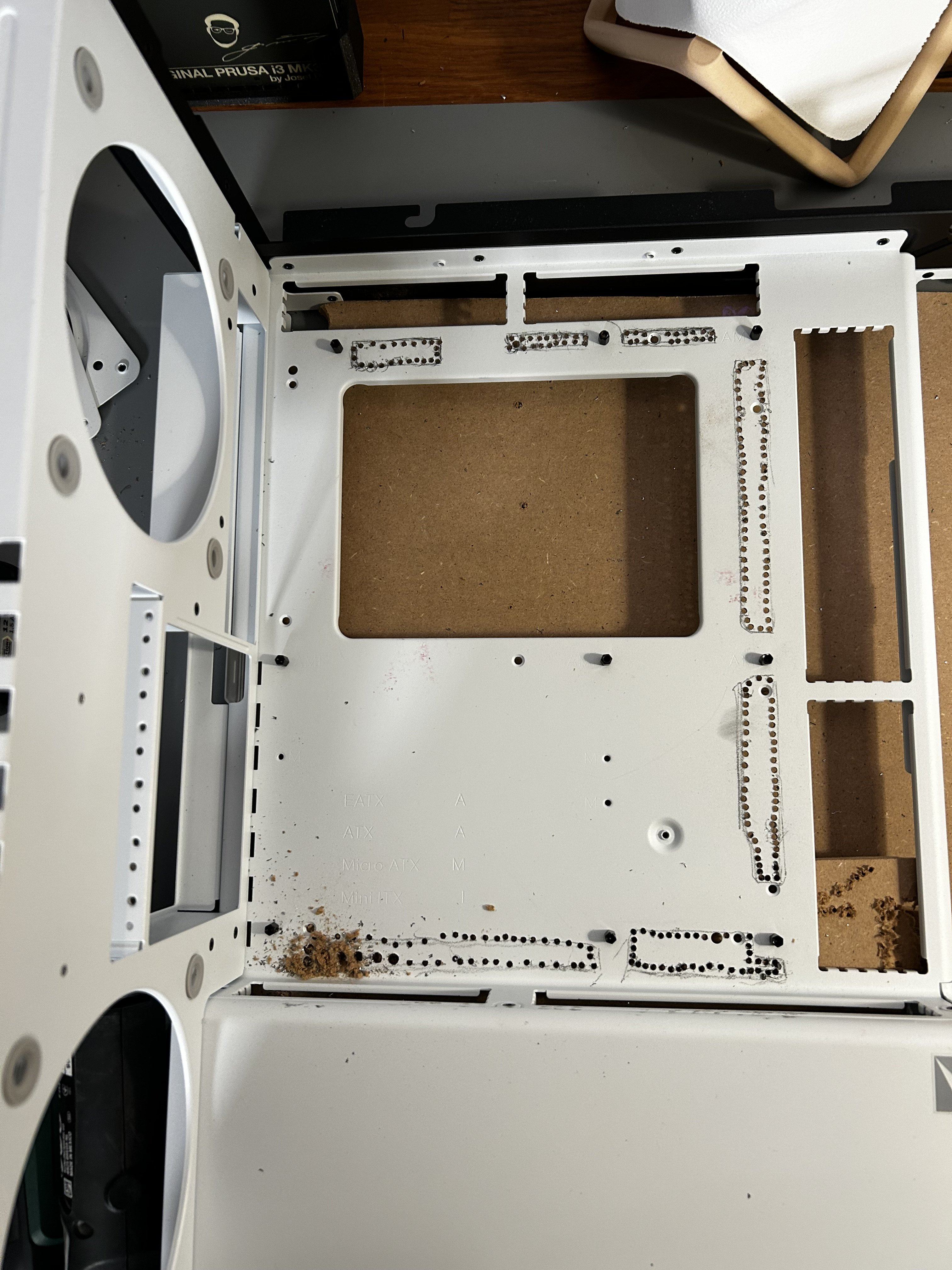

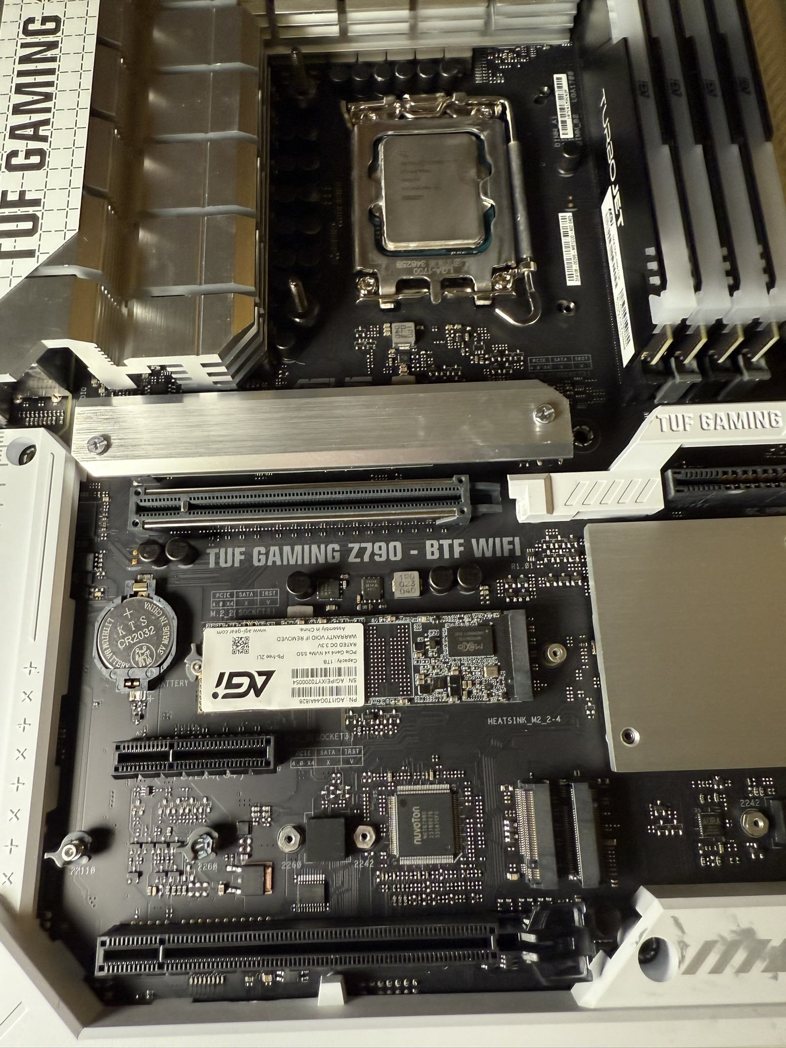

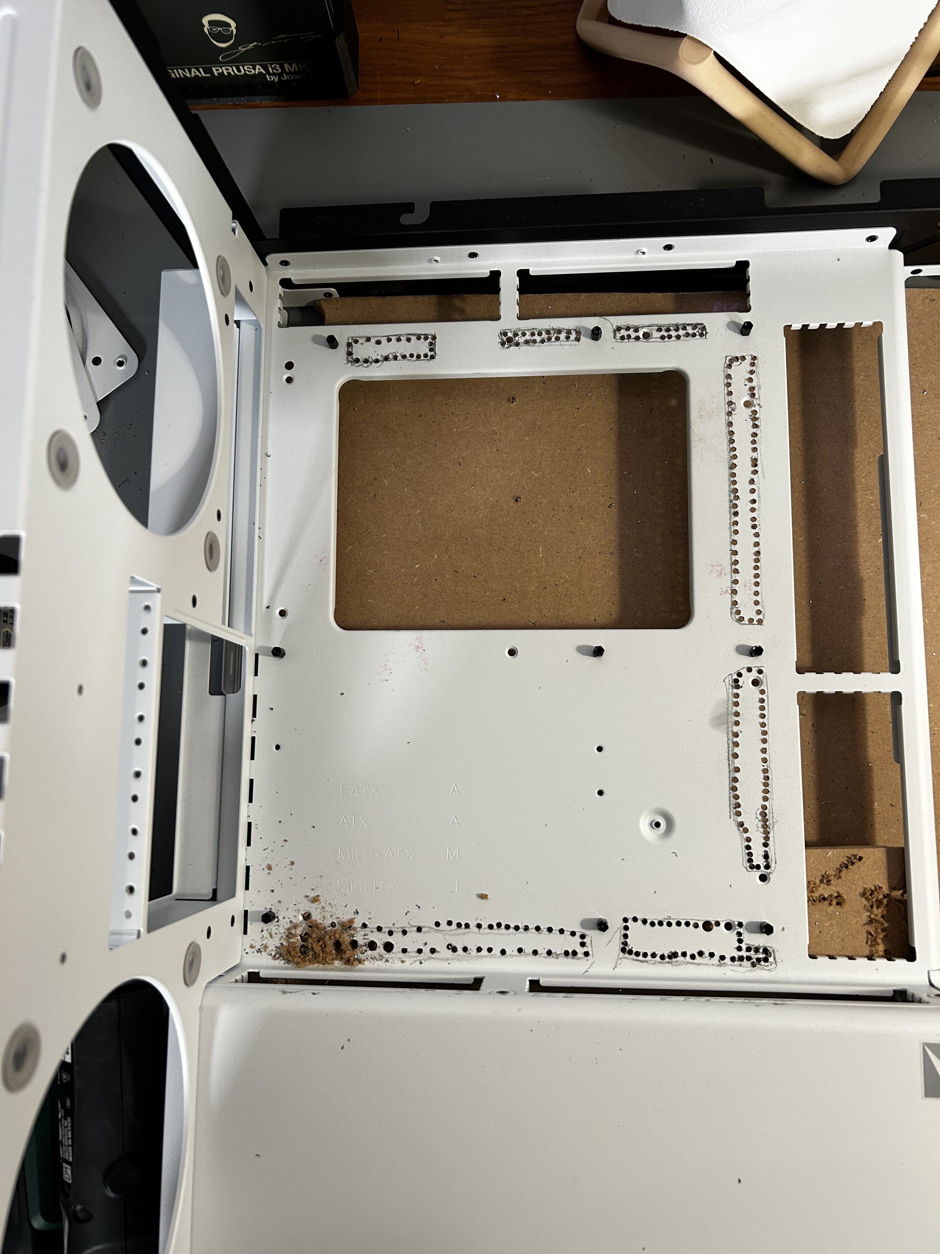

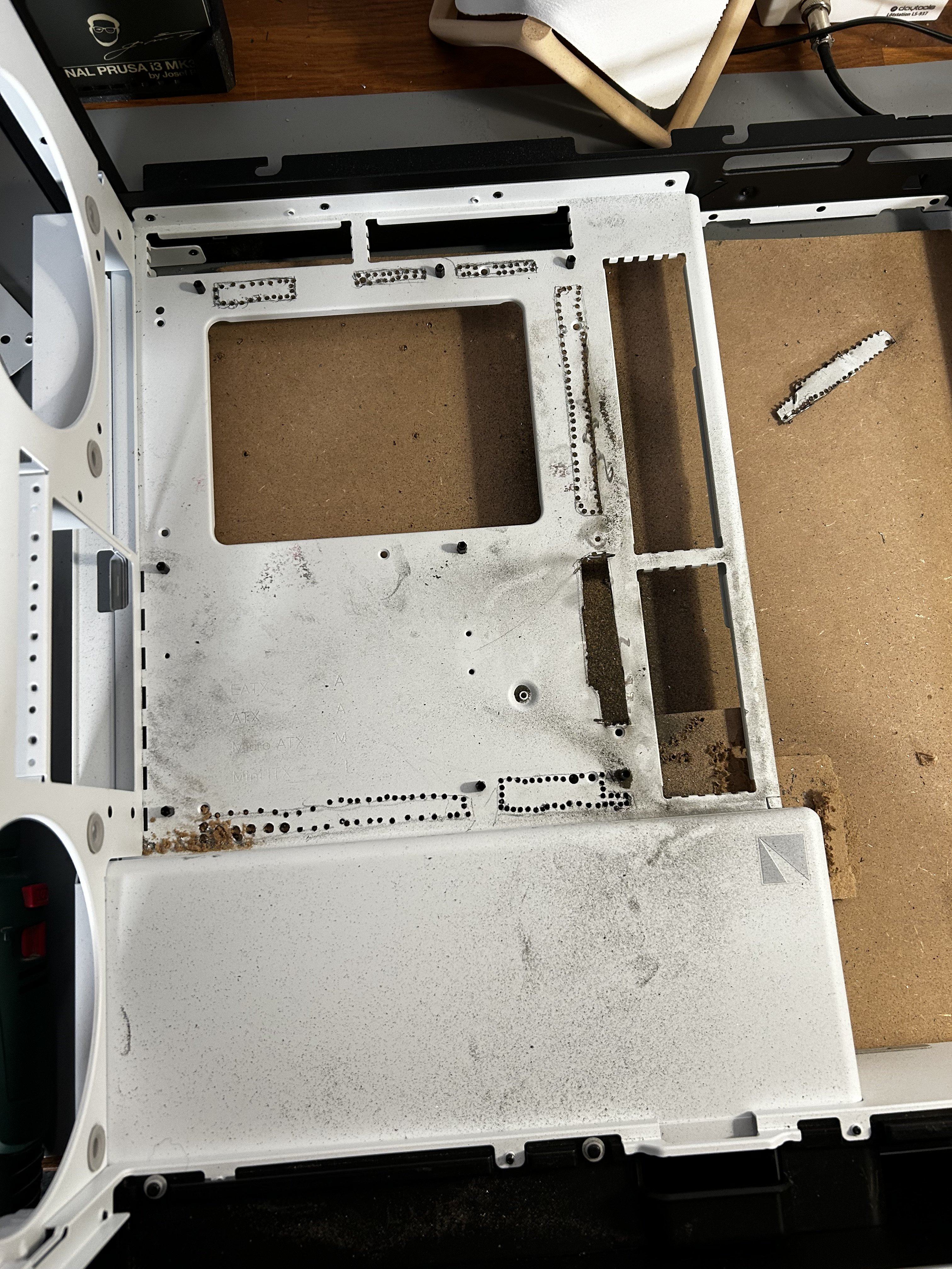

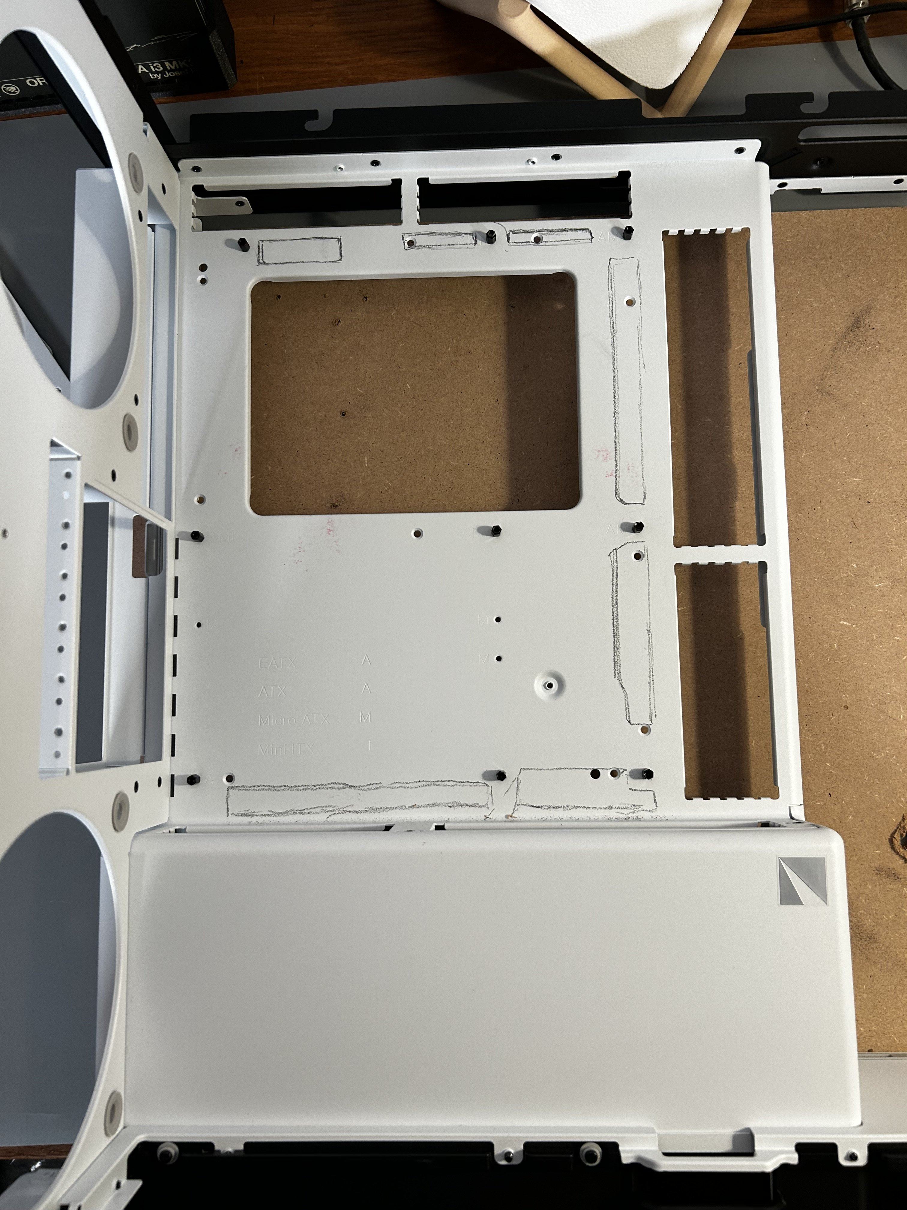

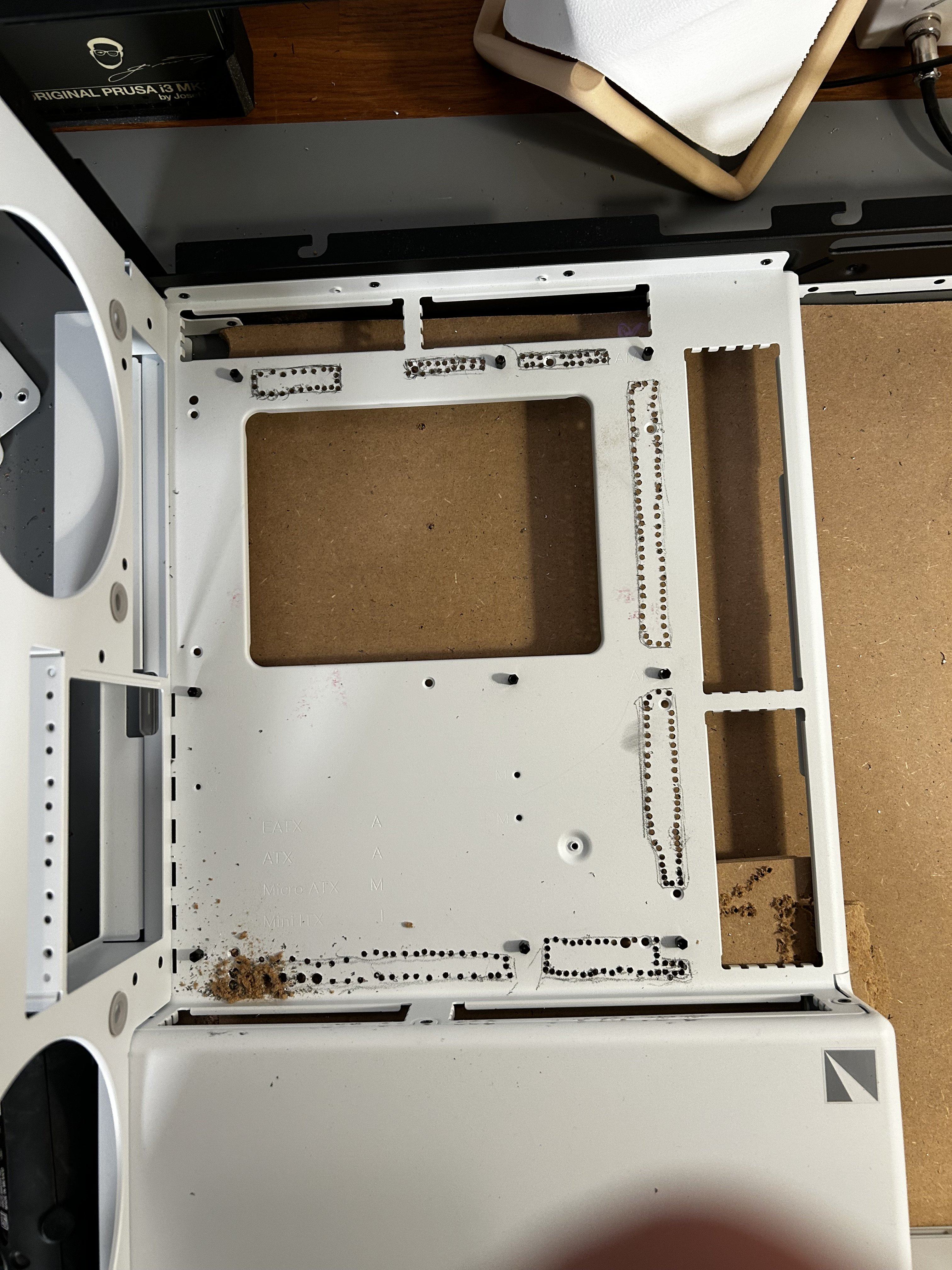

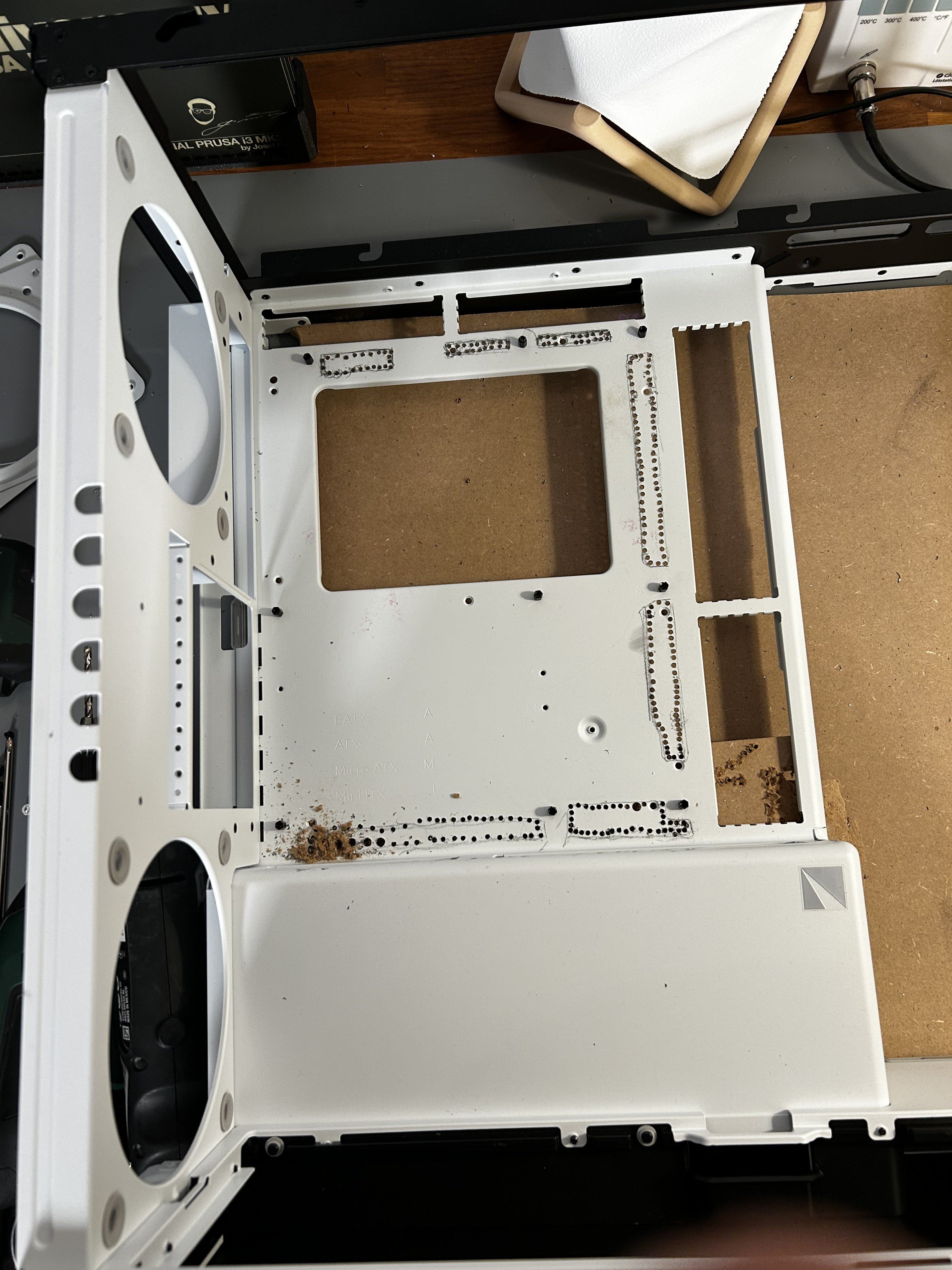

Heute an die Maße für die BTF Konnektoren festgelegt, zum Glück gab es das von Asus einen Design Guide, daraus ein Mock Up für das Mainboard gebaut, angebracht und angefangen viele kleine Löcher zu bohren.
Warum ich erst Löcher bohre? Weil es effizienter ist, mit dem Dremel nur noch die Stege zu entfernen und dann nachzuarbeiten als mit den kleinen Trennscheiben alles heraus zu arbeiten, insbesondere bei der Materialstärke…
Ich bin recht zufrieden mit dem Fortschritt, jetzt musste ich erstmal Pause machen da die Trennscheibe immer kleiner wurde 🤪

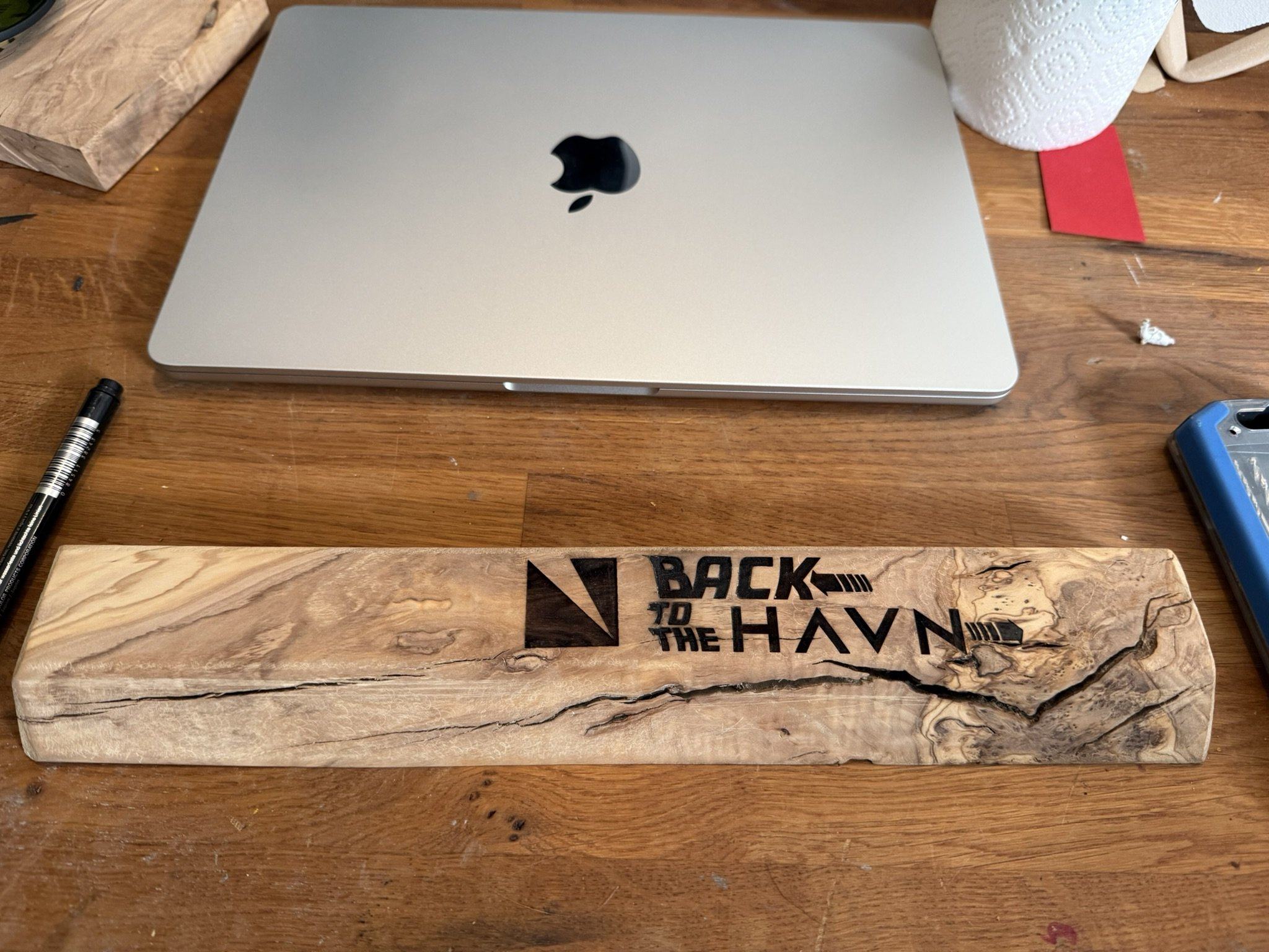

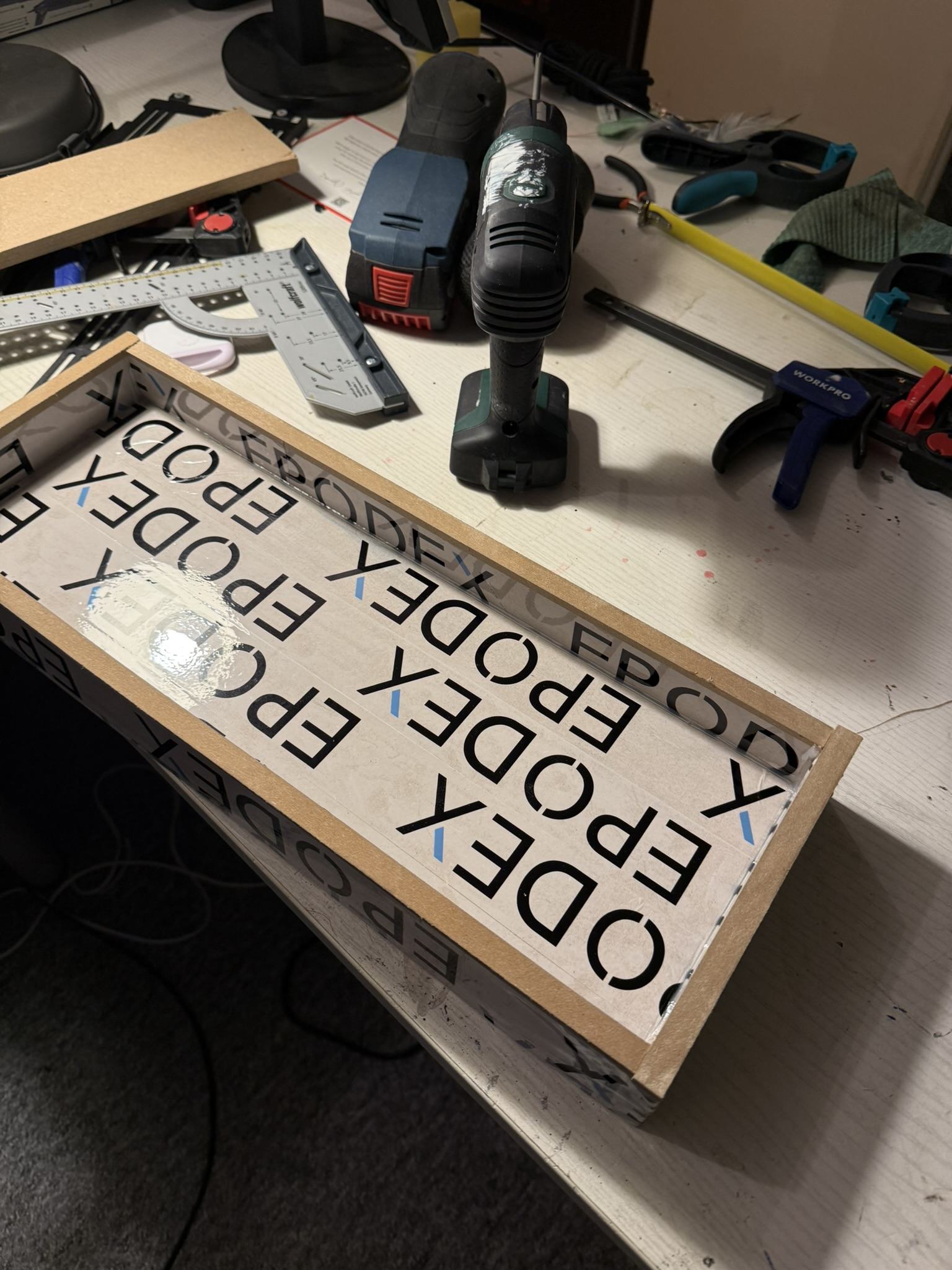

So, mal ein Update.

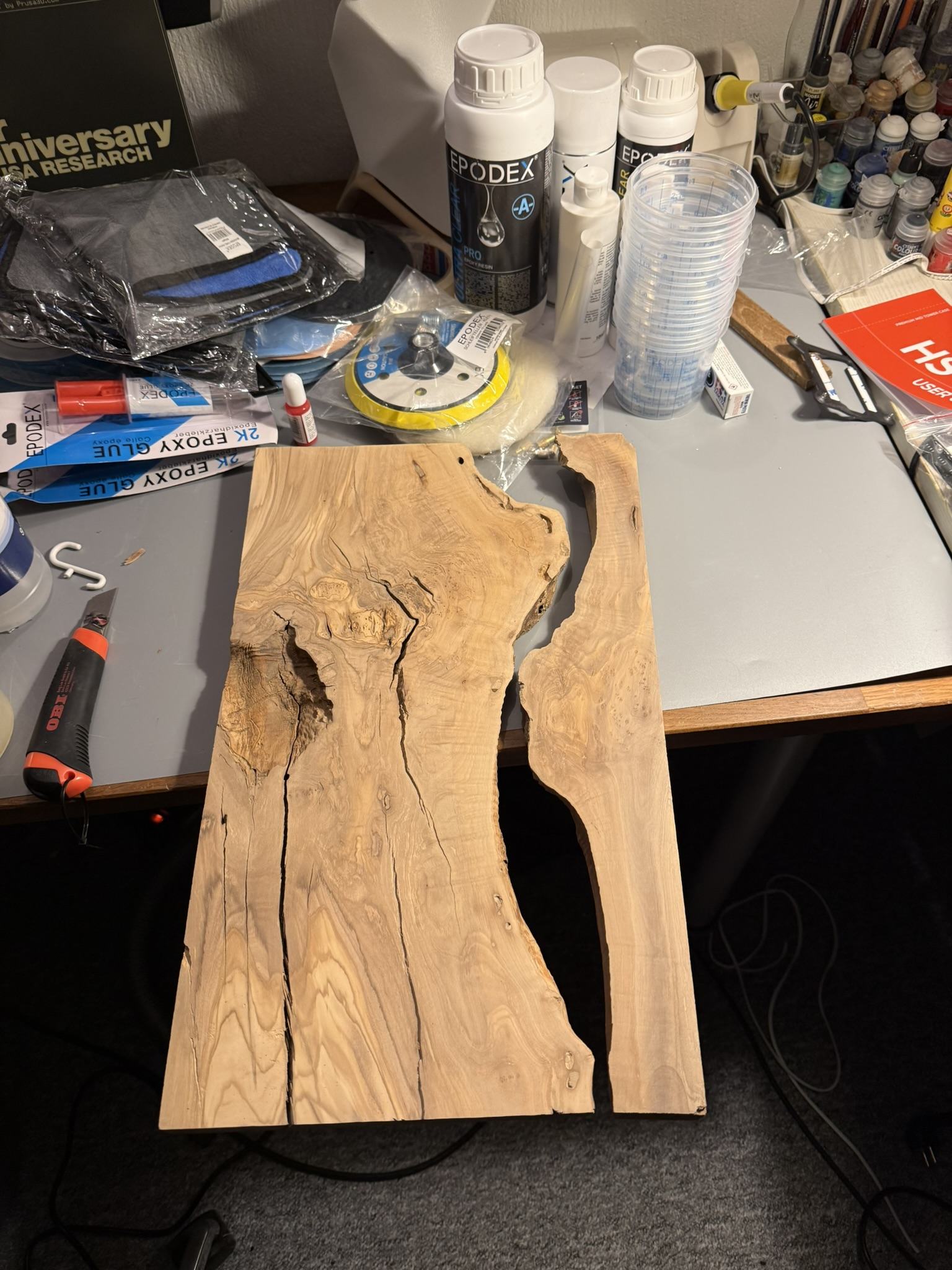

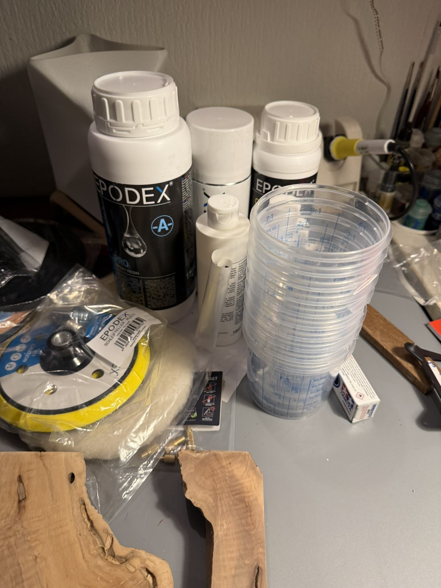

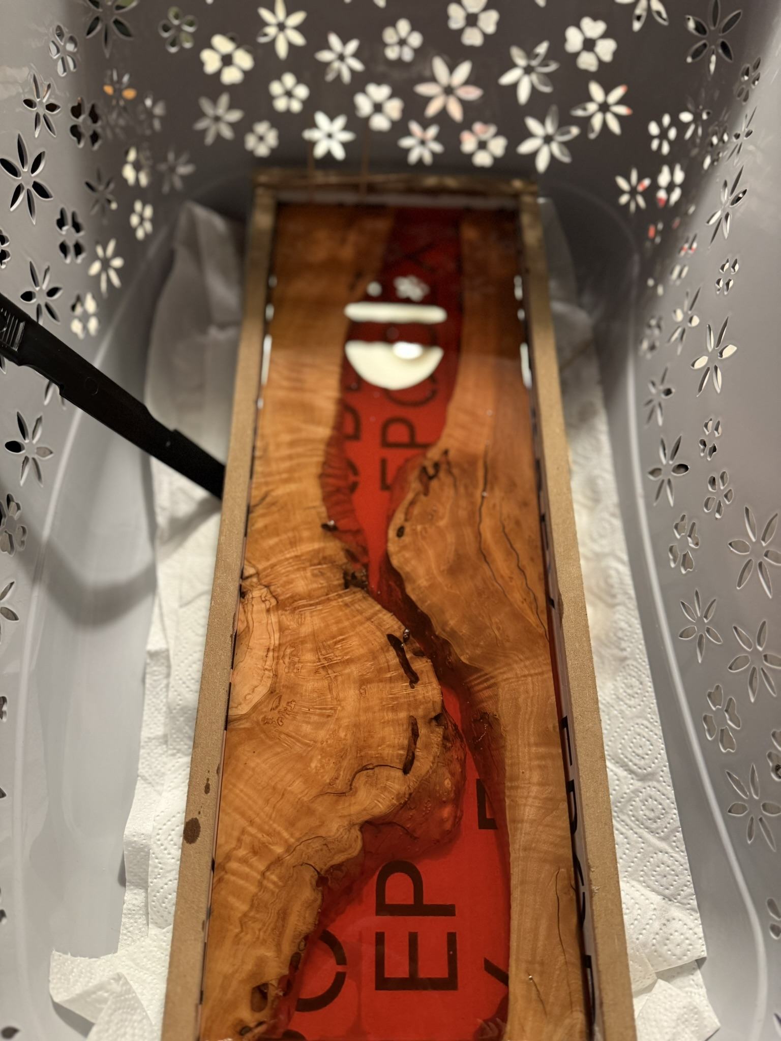

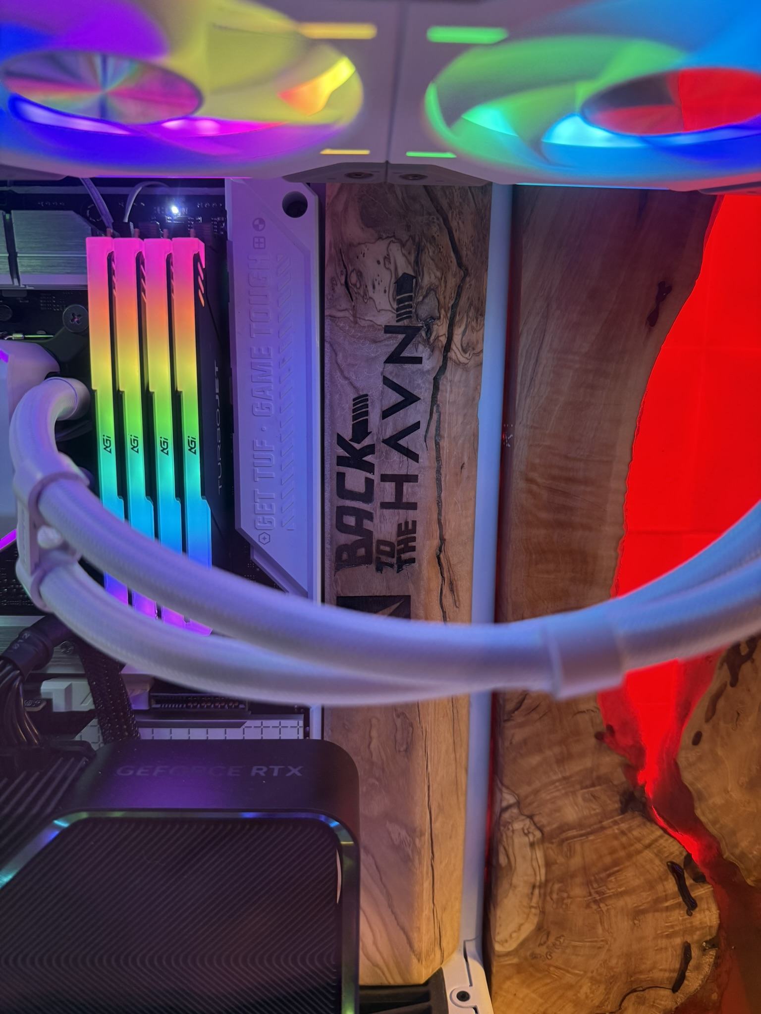

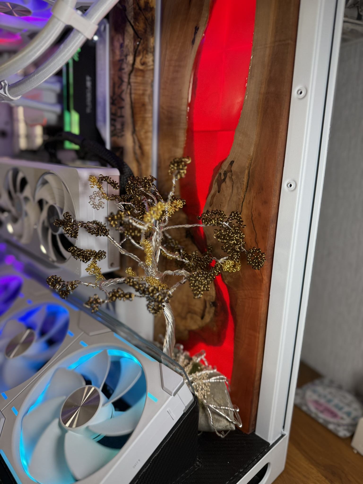

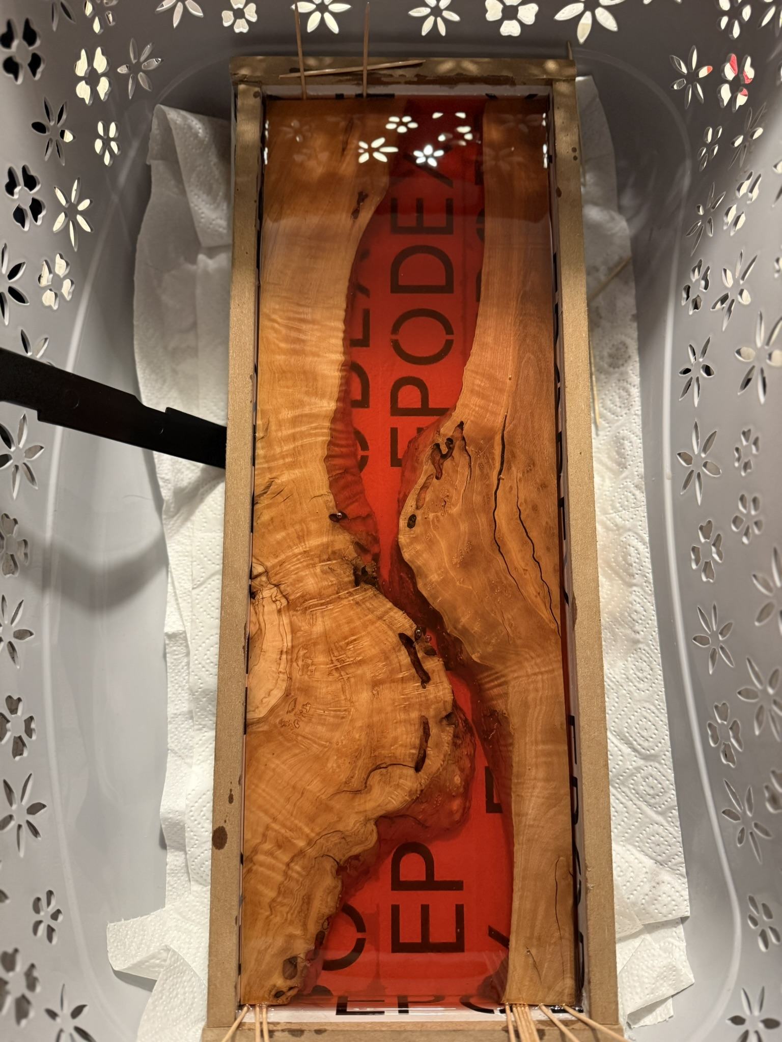

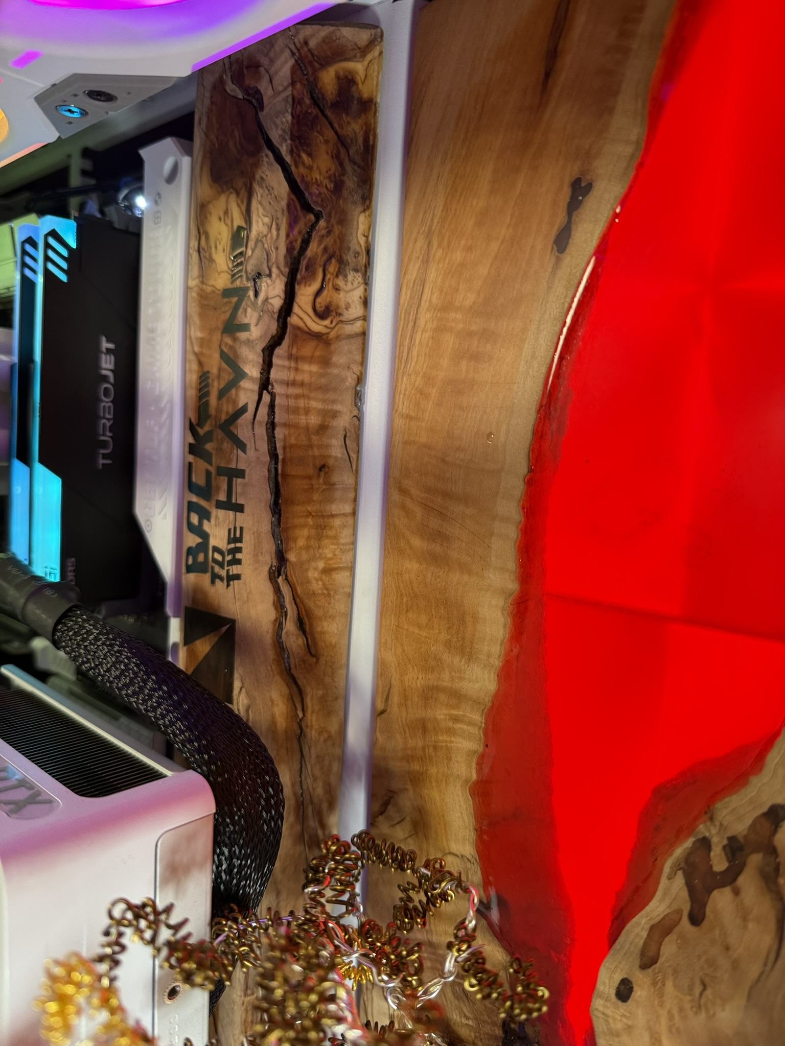

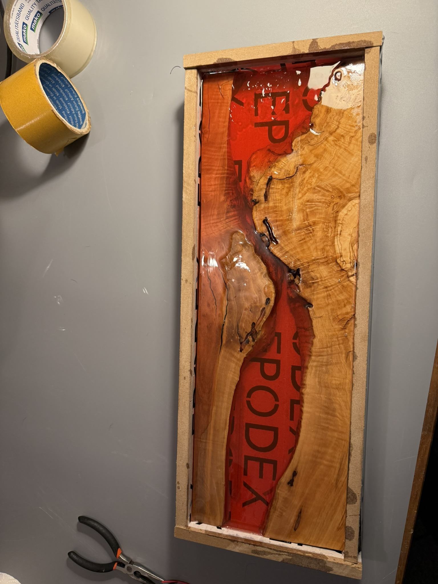

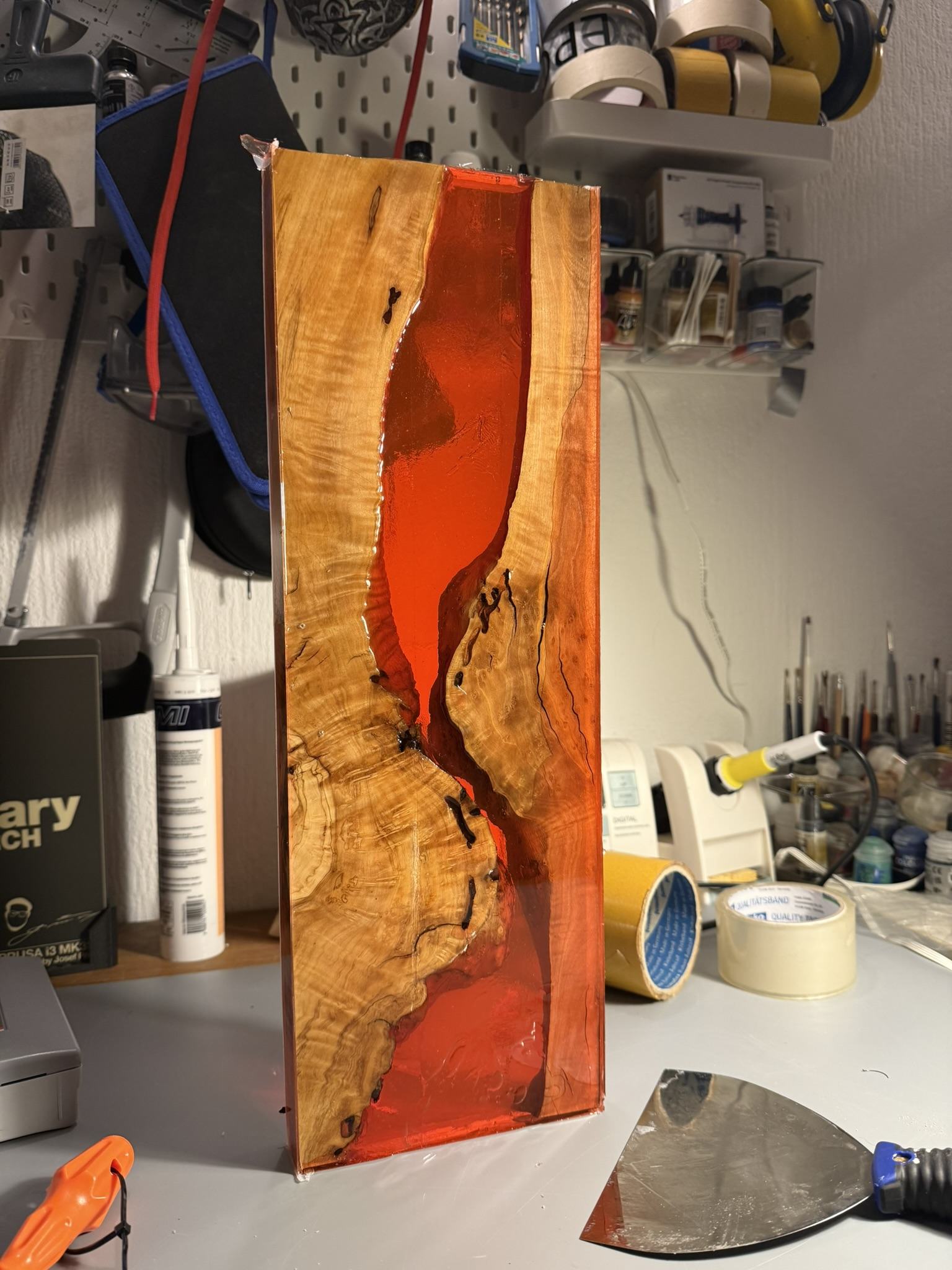

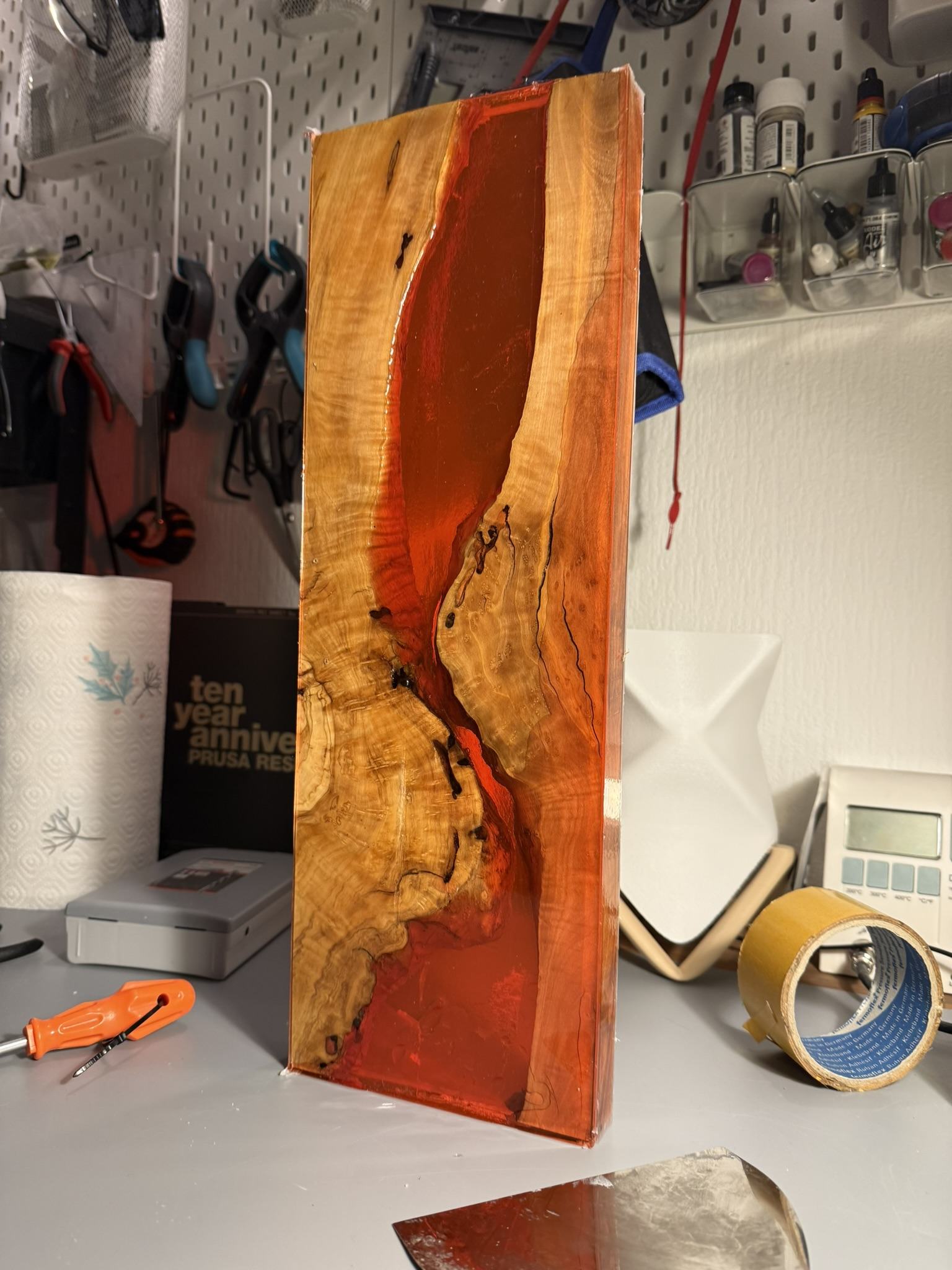

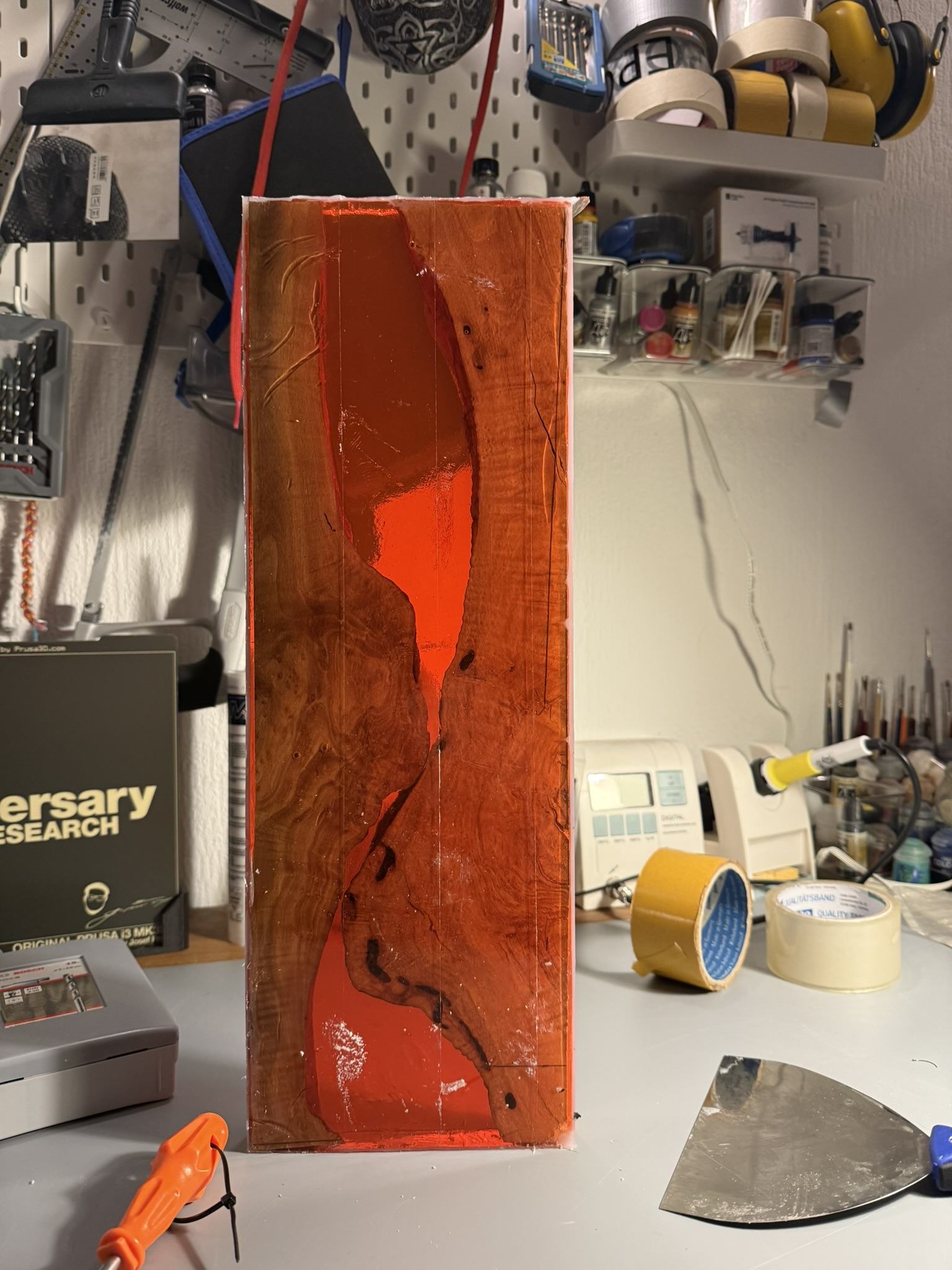

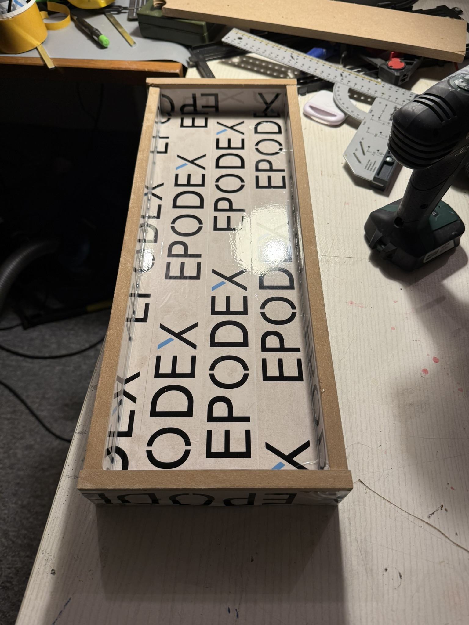

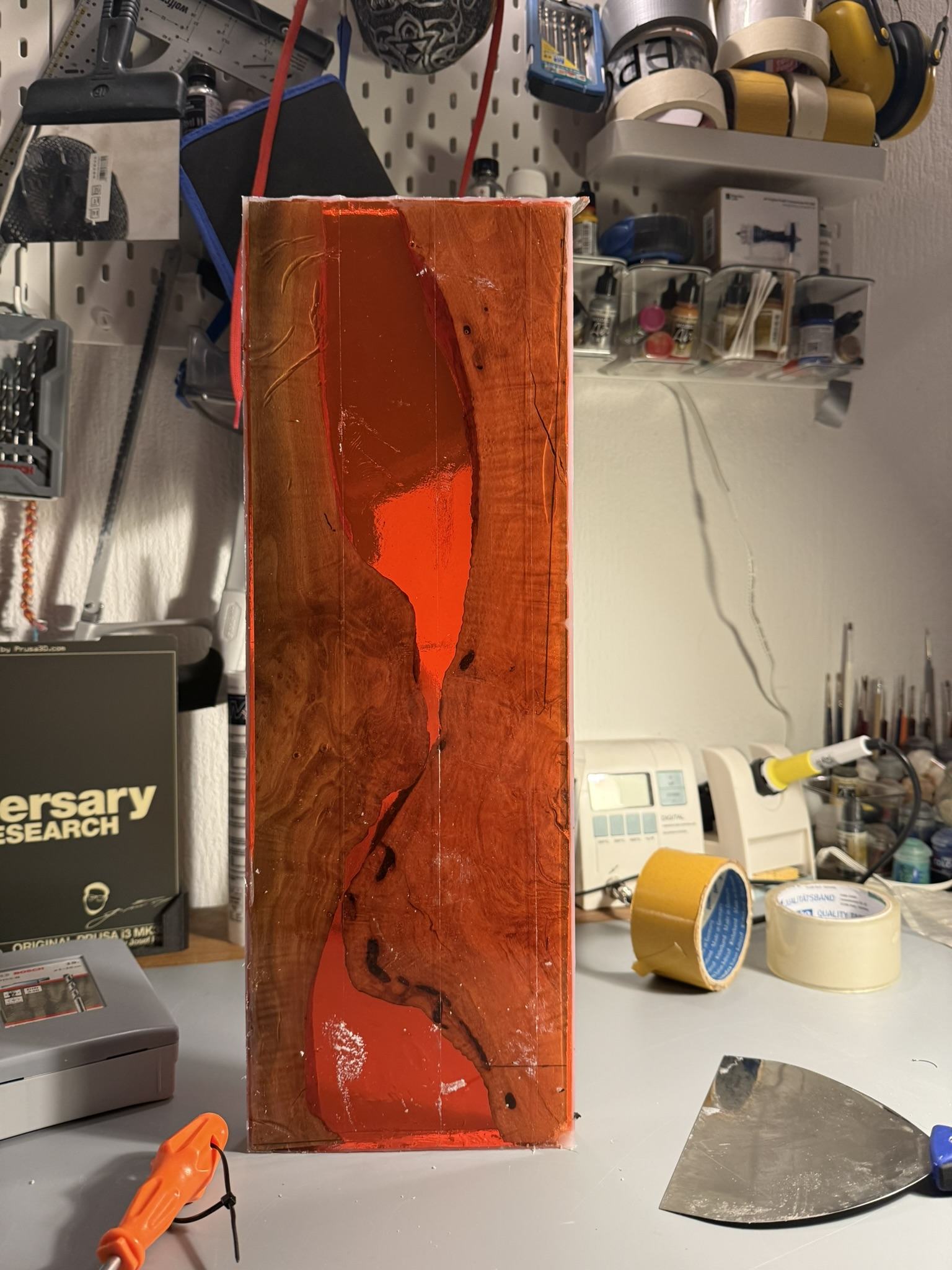

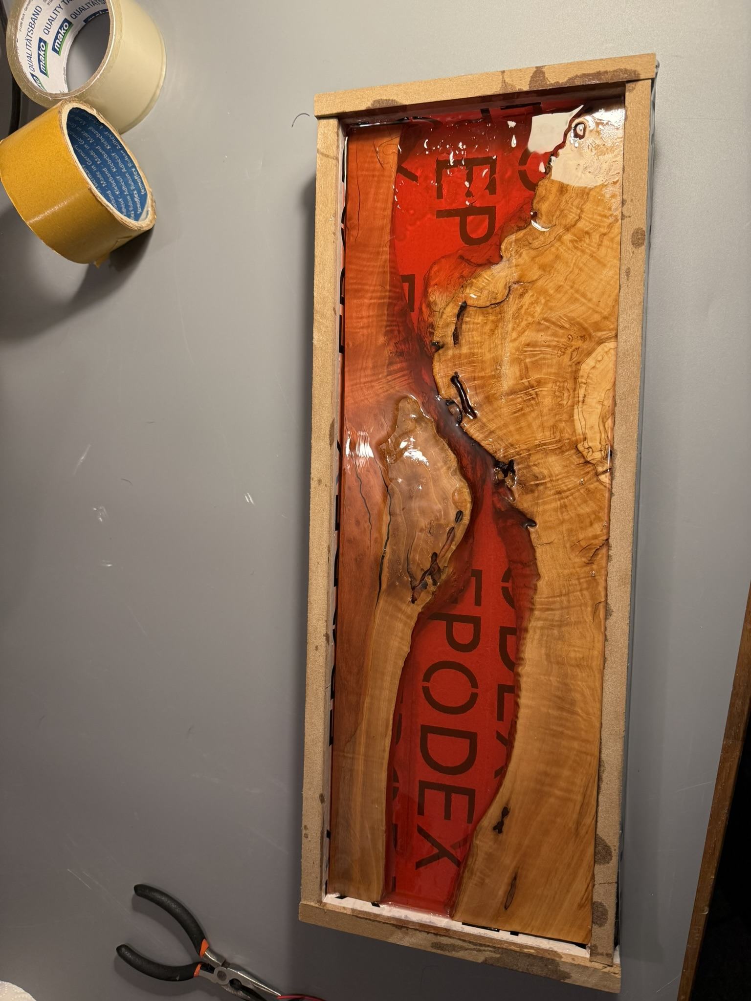

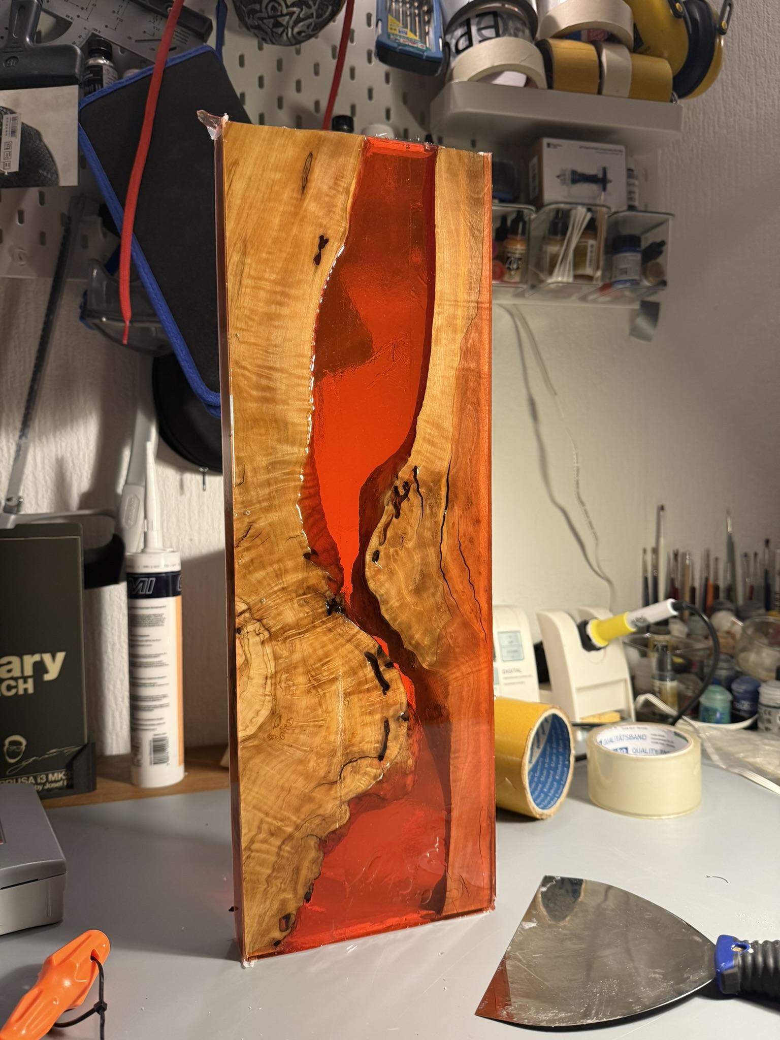

Nachdem ich lange überlegt habe, wie ich den Platz in der Front am besten Nutzen kann, bin ich dann wieder zu meiner ursprünglichen Idee zurückgekehrt: Epoxidharz Guss :love:
Das hatte ich schon lange einmal vor, aber irgendwie war es immer zu aufwändig, zu teuer, zu riskant...bla bla bla :P

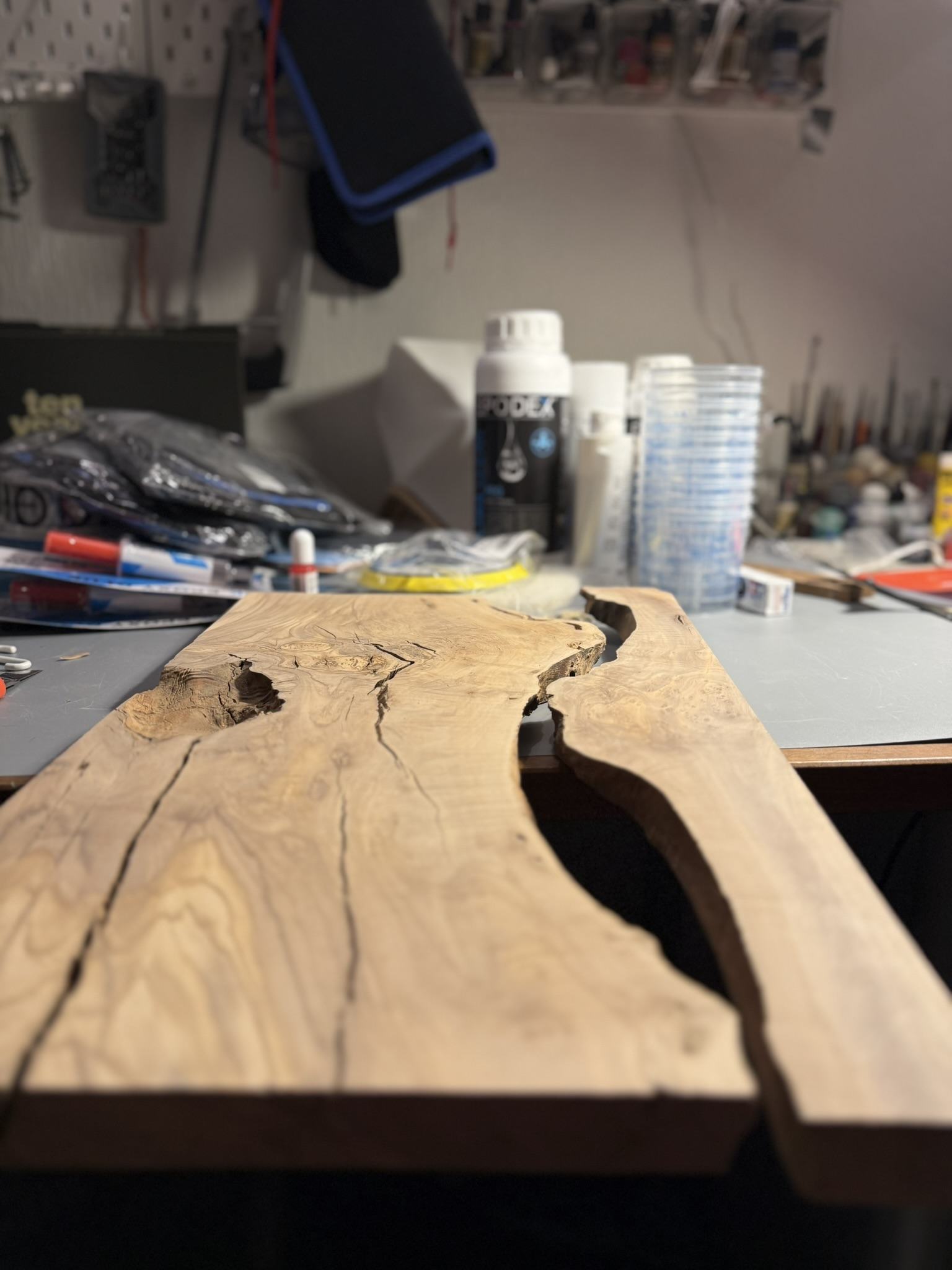

Aber nachdem ich ja jetzt mehr Zeit hatte, dachte ich mir, es wird Zeit sich mal in aller Ruhe darum zu kümmern und in das Thema einzuarbeiten. Nachdem ich meinen groben Fahrplan festgelegt hatte (Olivenholz für den Rand, Orange in der Mitte, Flusseffekt mit LEDs) ging es dann auch an die Auswahl.

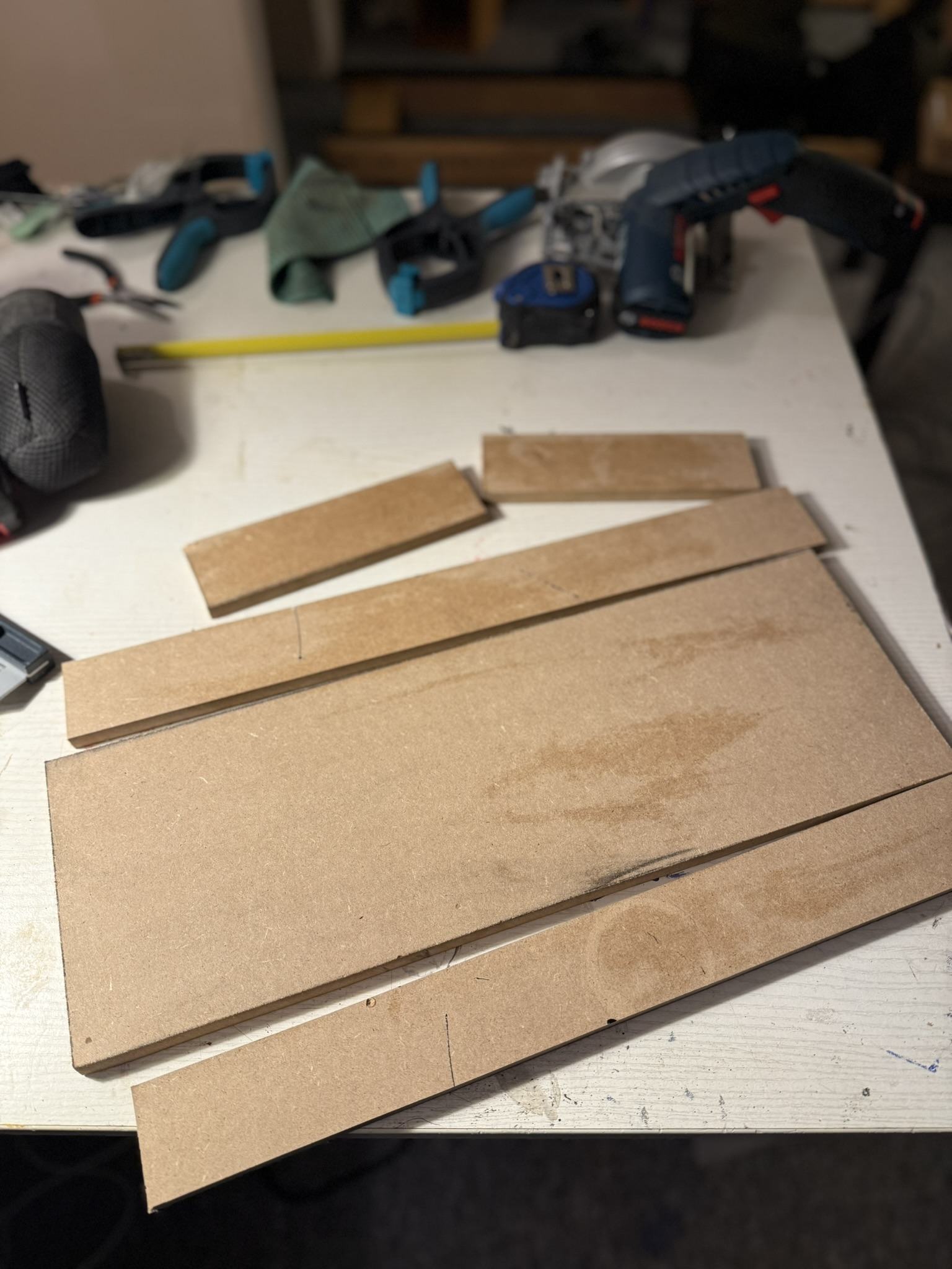

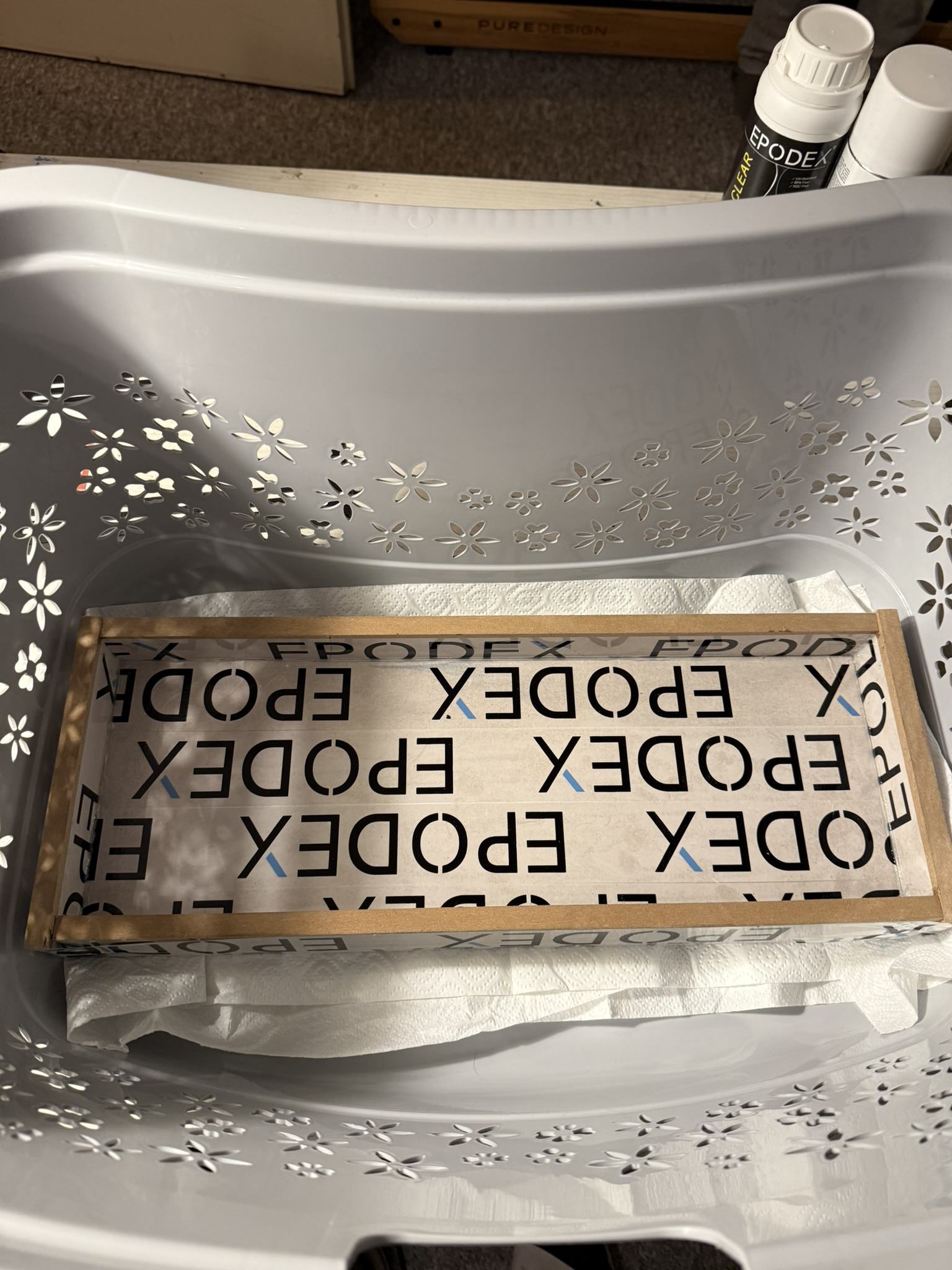

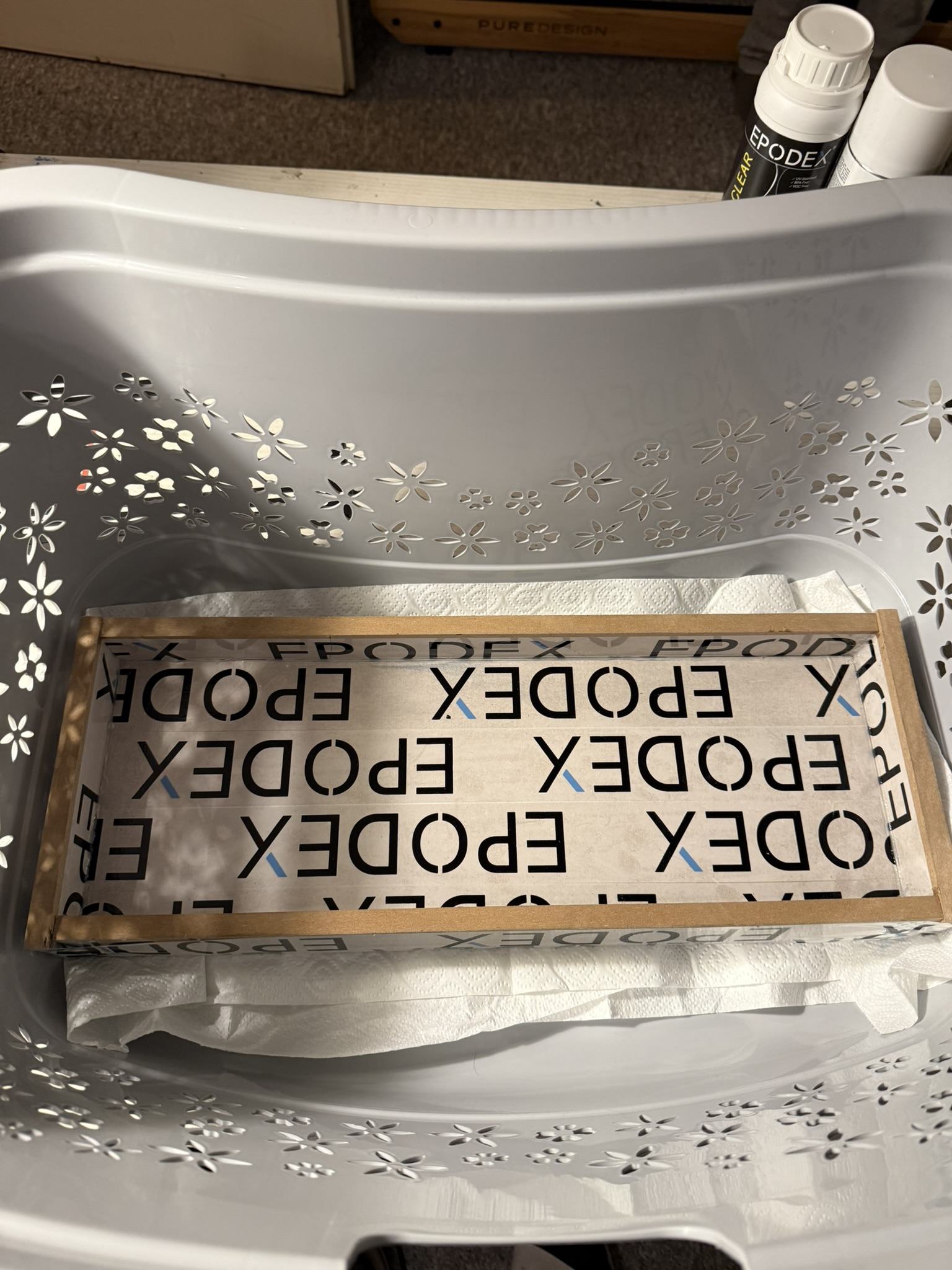

Nachdem die Materialien ausgewählt und angekommen waren, ging es dann an den Bau der Form:
Nachdem ich meinen Formbaufähigkeiten nicht besonders traue, ist die Form dann nach der Silikonierung zur Sicherheit noch in einen....*Trommelwirbel* Wäschekorb gekommen...Denn der war das einzige nach unten hin dichte Gefäß das ausreichend groß war ^^
Was ich tatsächlich total unterschätzt hatte, war wie stark das Holz auftreibt ^^ Für das nächste Mal weiß ich es im Vorfeld, dann kommt als erstes eine dünne Gussschicht hin.

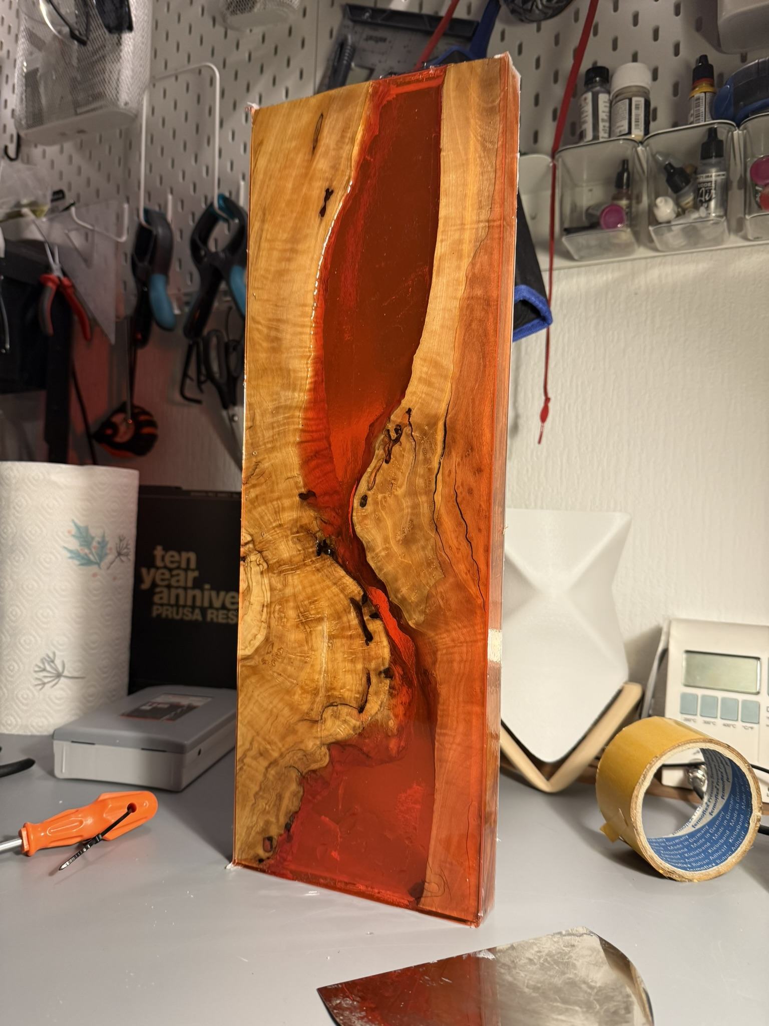

Aktuell härtet das Harz fertig aus, das Ergebnis ist aber jetzt schon echt schick anzuschauen :)

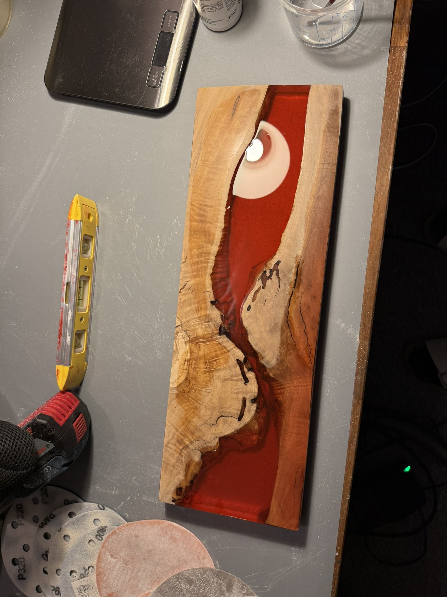

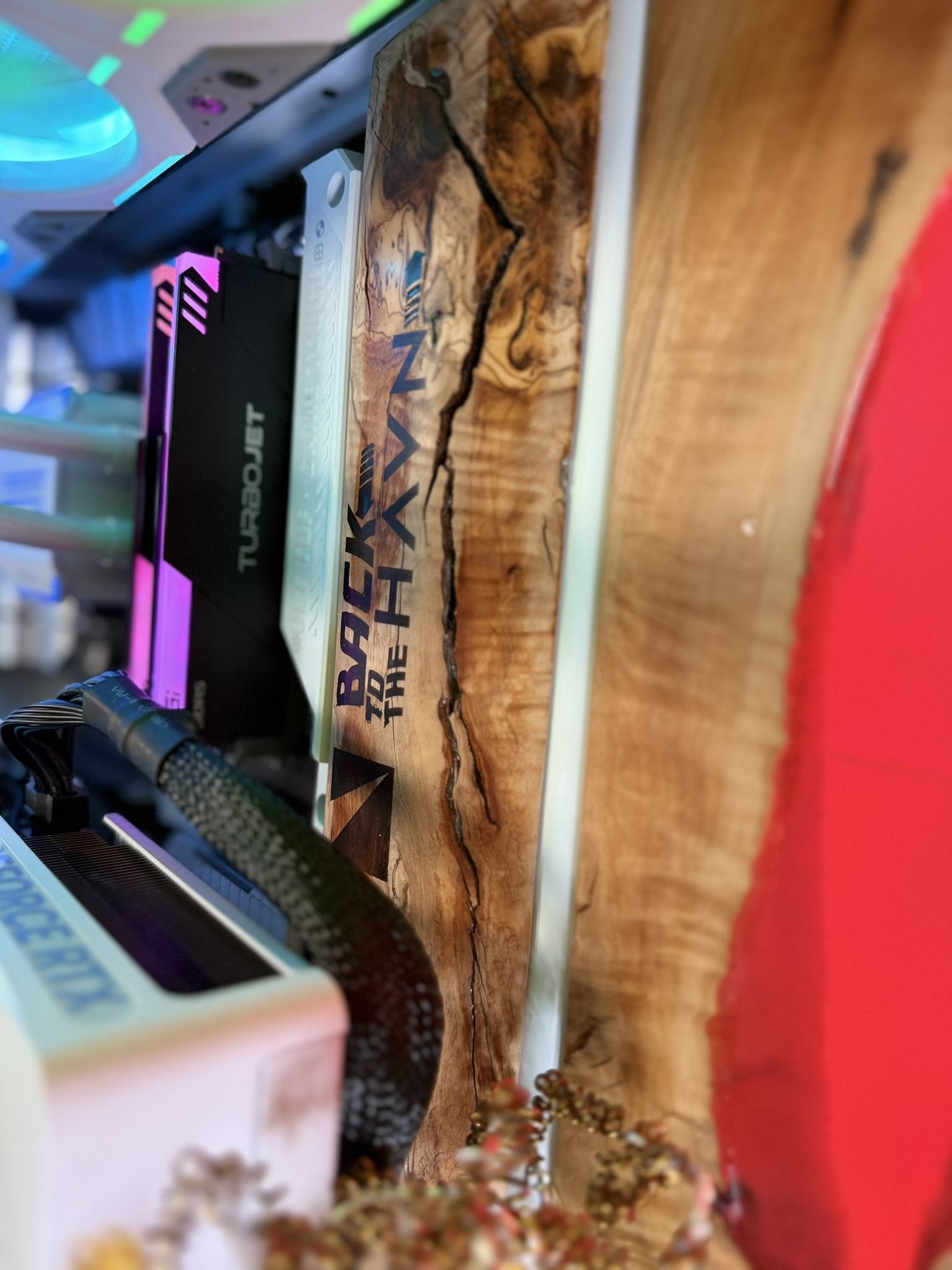

So, es geht endlich weiter, nachdem ich mit dem Epoxy etwas Streit hatte. Die erste Schicht ist noch gut ausgehärtet, die Nacharbeit wurde dann aber irgendwie nicht mehr wirklich fest.
Nachdem ich aber eh gut beschäftigt war, dachte ich ich warte ein bisschen, wurde aber nicht besser. Deshalb habe ich mich jetzt dazu entschieden es wieder abzuschleifen.
Dann war noch die Frage wie ich die Kabel hinter dem Mainboard noch besser verstecke. Daher kam dann noch eine zweite Olivenholz Verkleidung dazu, die dann natürlich im Winkel verjüngt werden musste um dem Epoxy entgegen zu kommen.
Die Beleuchtung hinter dem Epoxy zeige ich morgen, da gibt es inzwischen auch eine gute Lösung 😉
Die Löcher für BTF hatten auch noch nicht ganz gepasst, das war aber dank Dremel recht gut möglich noch nachzuarbeiten. Zusätzlich habe ich noch (ohne Bild) den Mainboard Tray abgeschliffen bis er wieder glatt war, neu lackiert und versucht, ein möglichst gleichmäßiges Weiß zu erreichen. Und dann habe ich festgestellt, dass man im zusammengebauten Zustand nichts davon sieht :stupid:
Insgesamt ist es eine schöne Herausforderung gleichzeitig zu modden aber das Modding zu verbergen 😉🤔

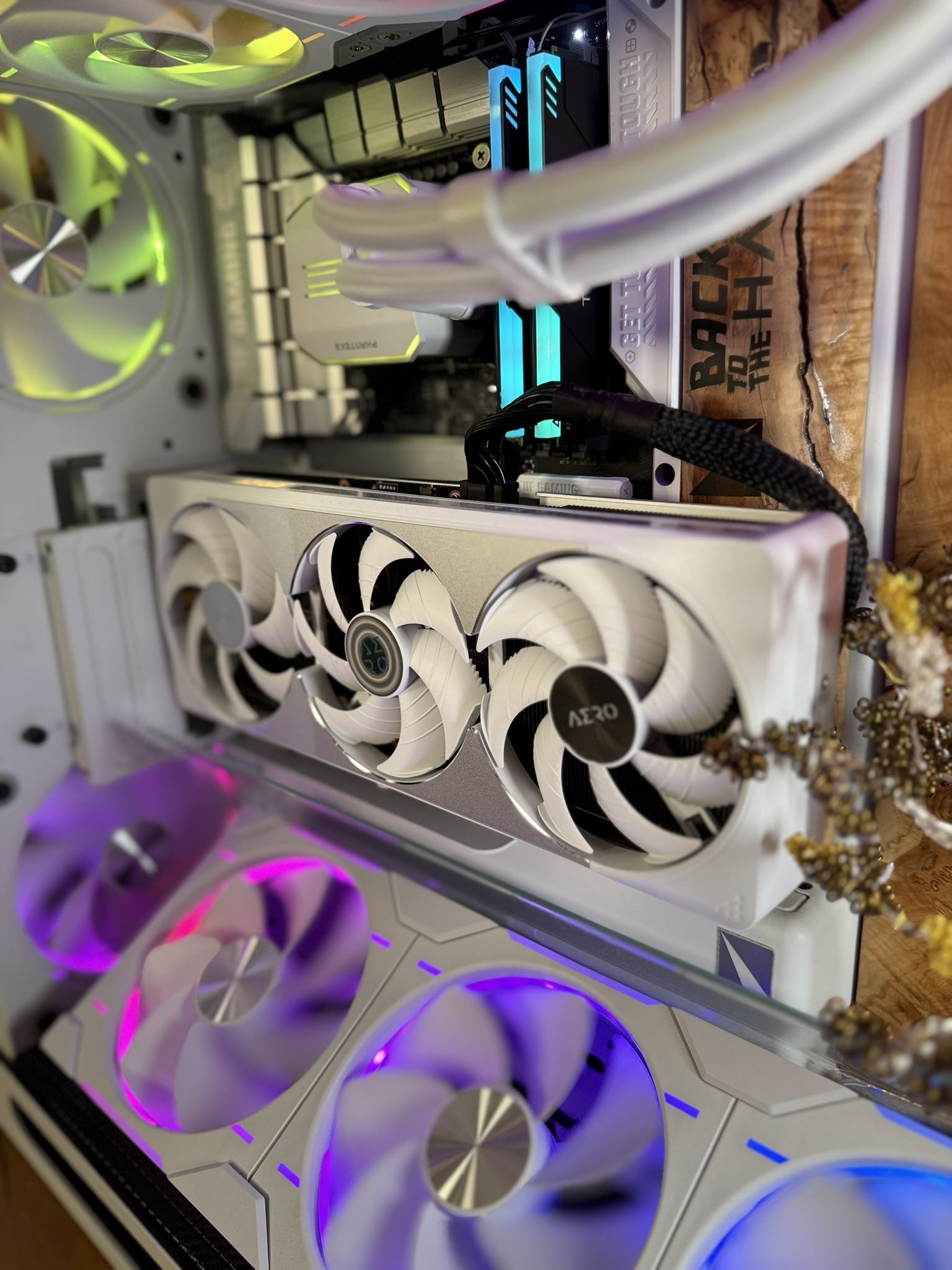

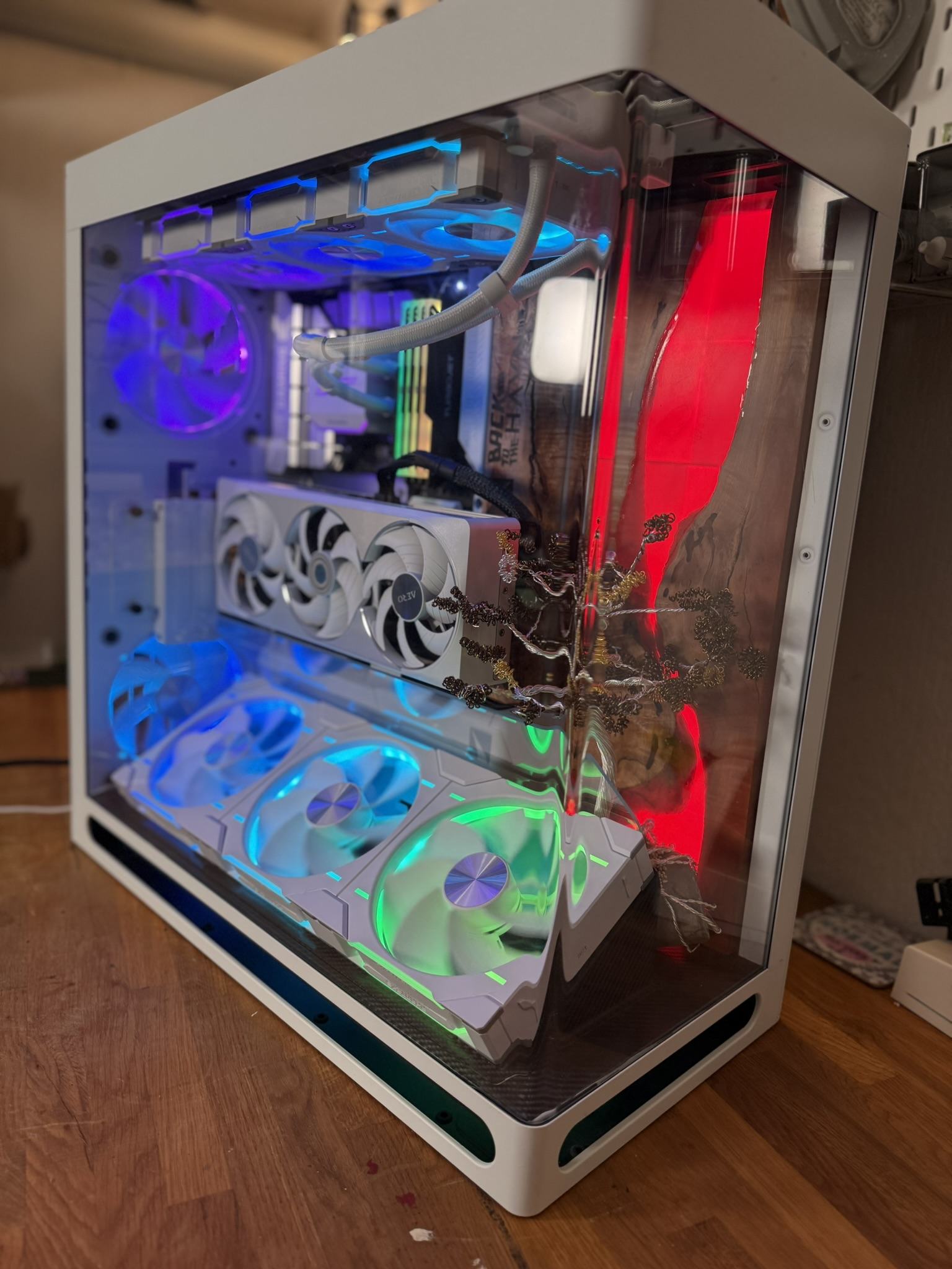

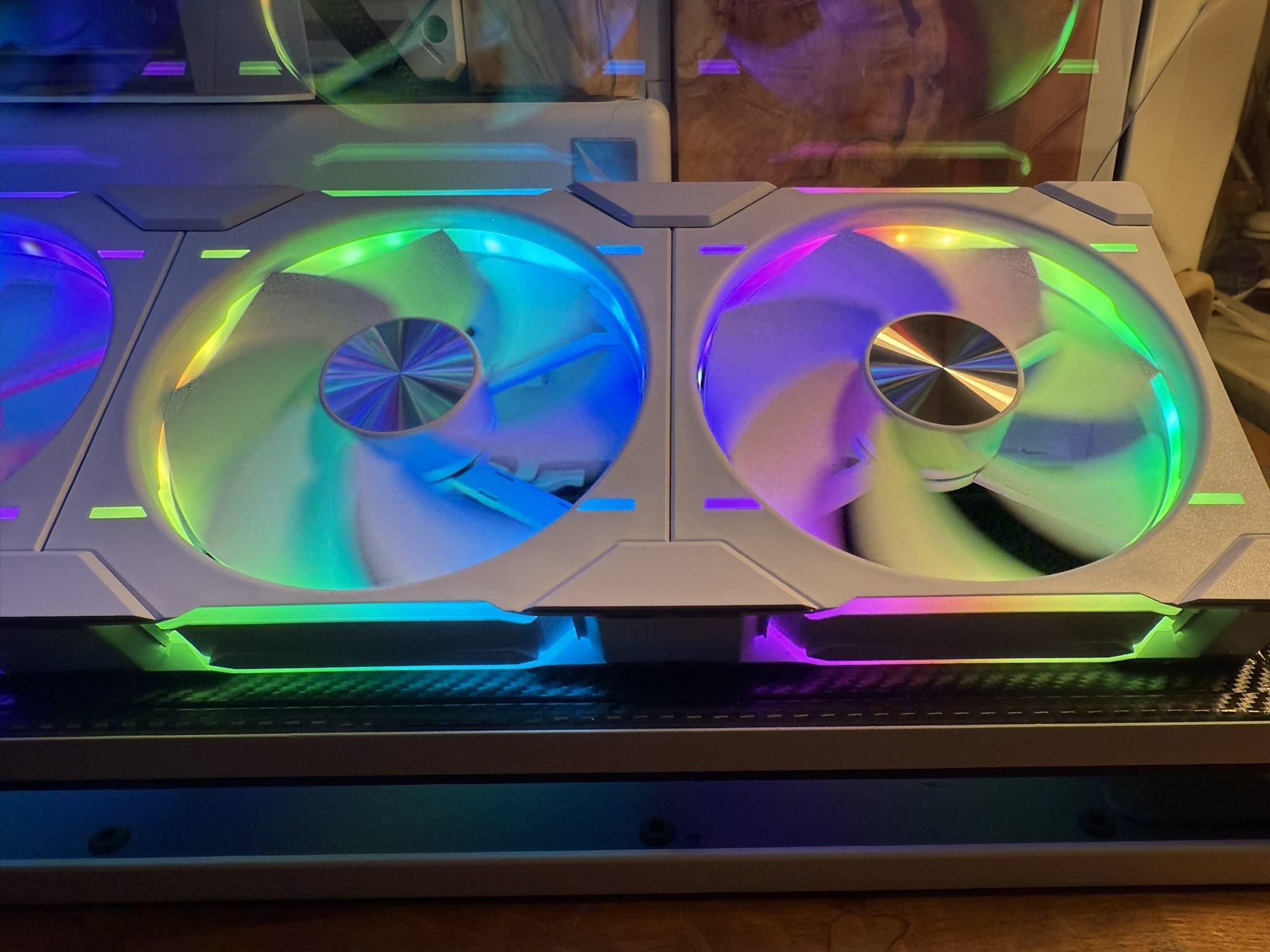

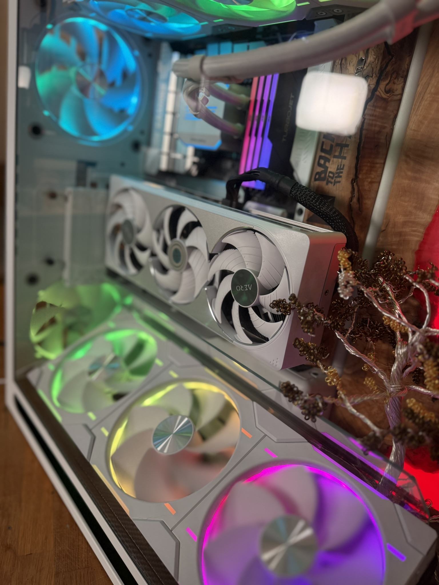

So, mit etwas Verzögerung auch hier wieder ein Update :)

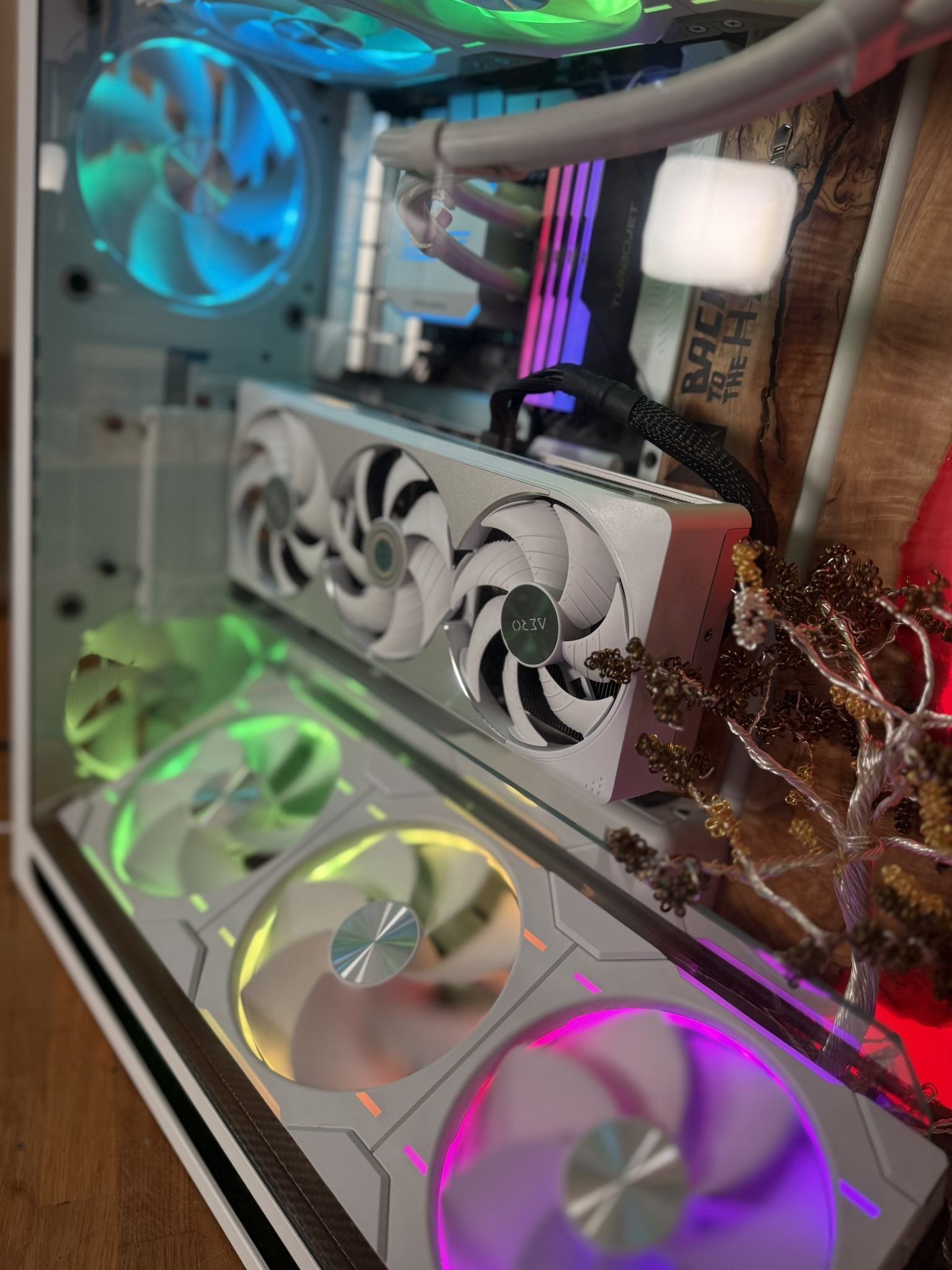

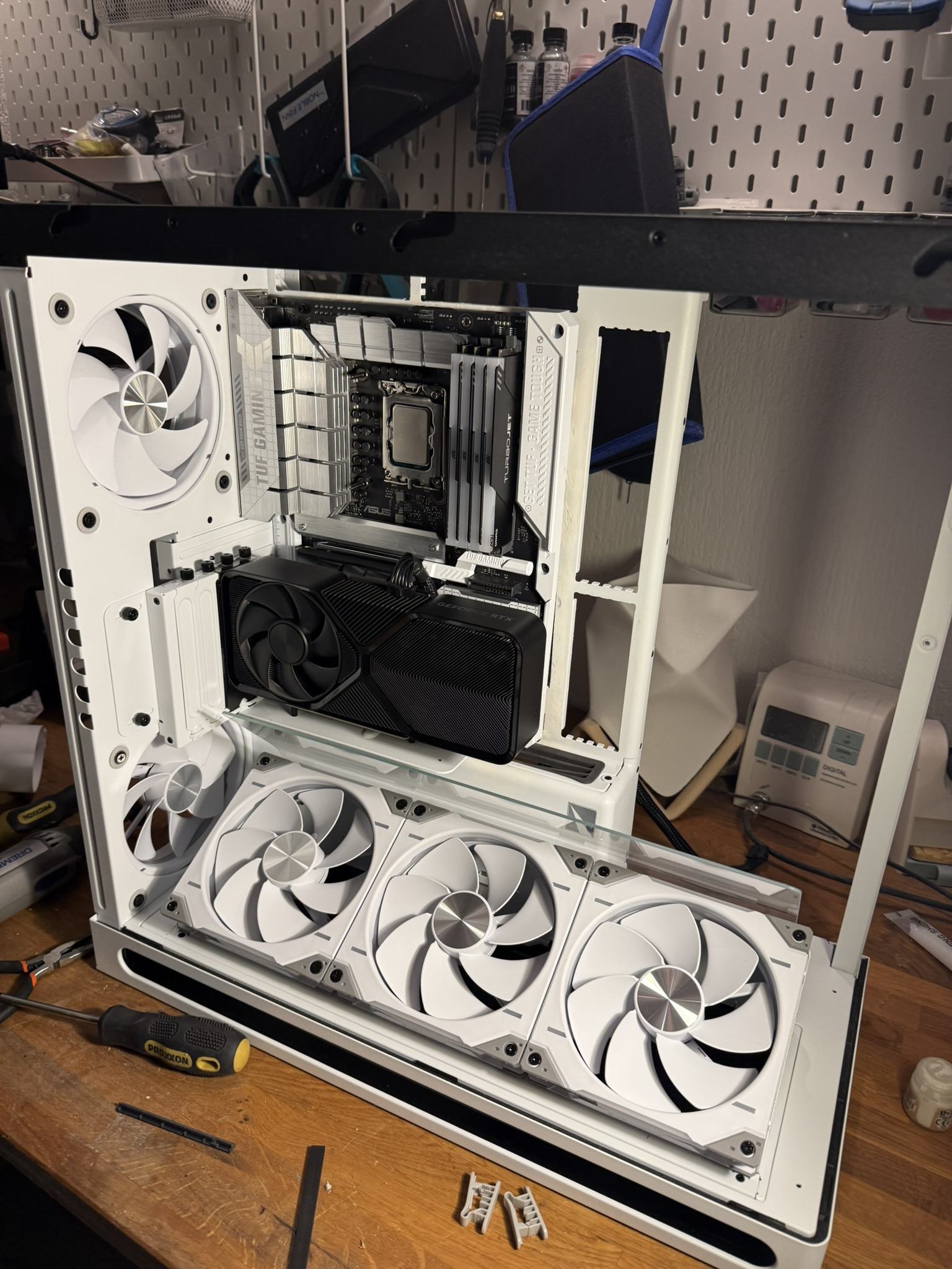

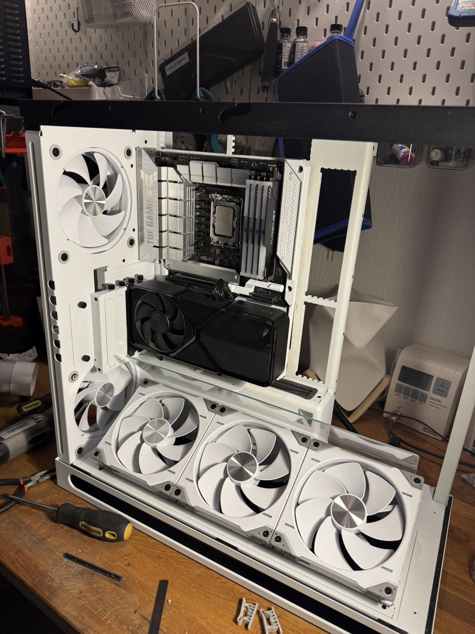

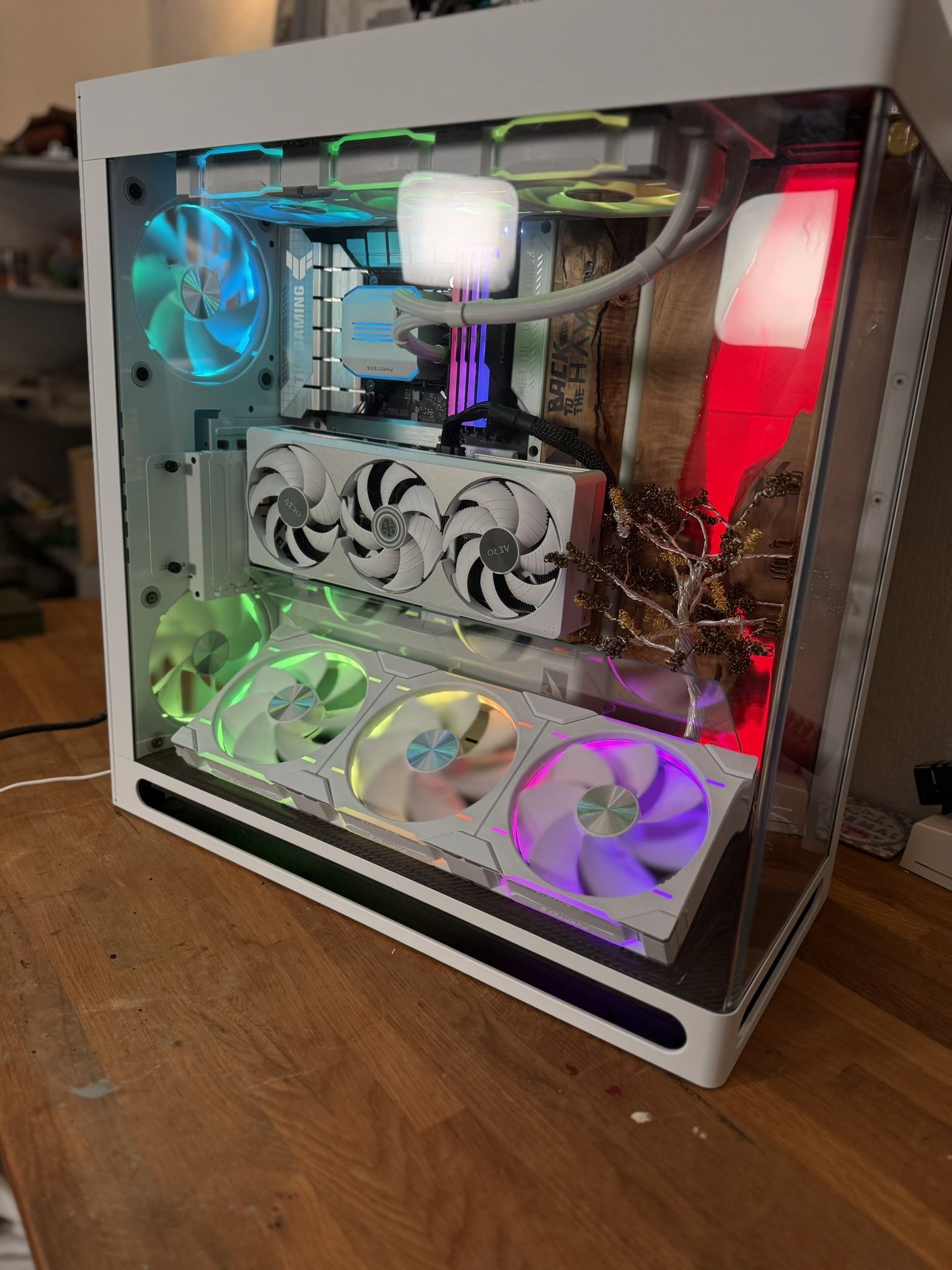

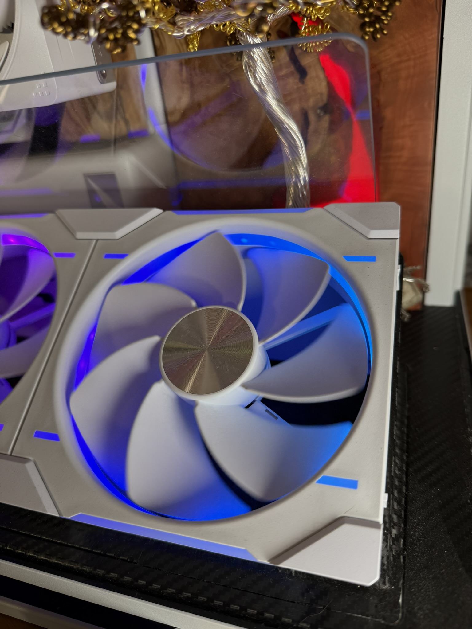

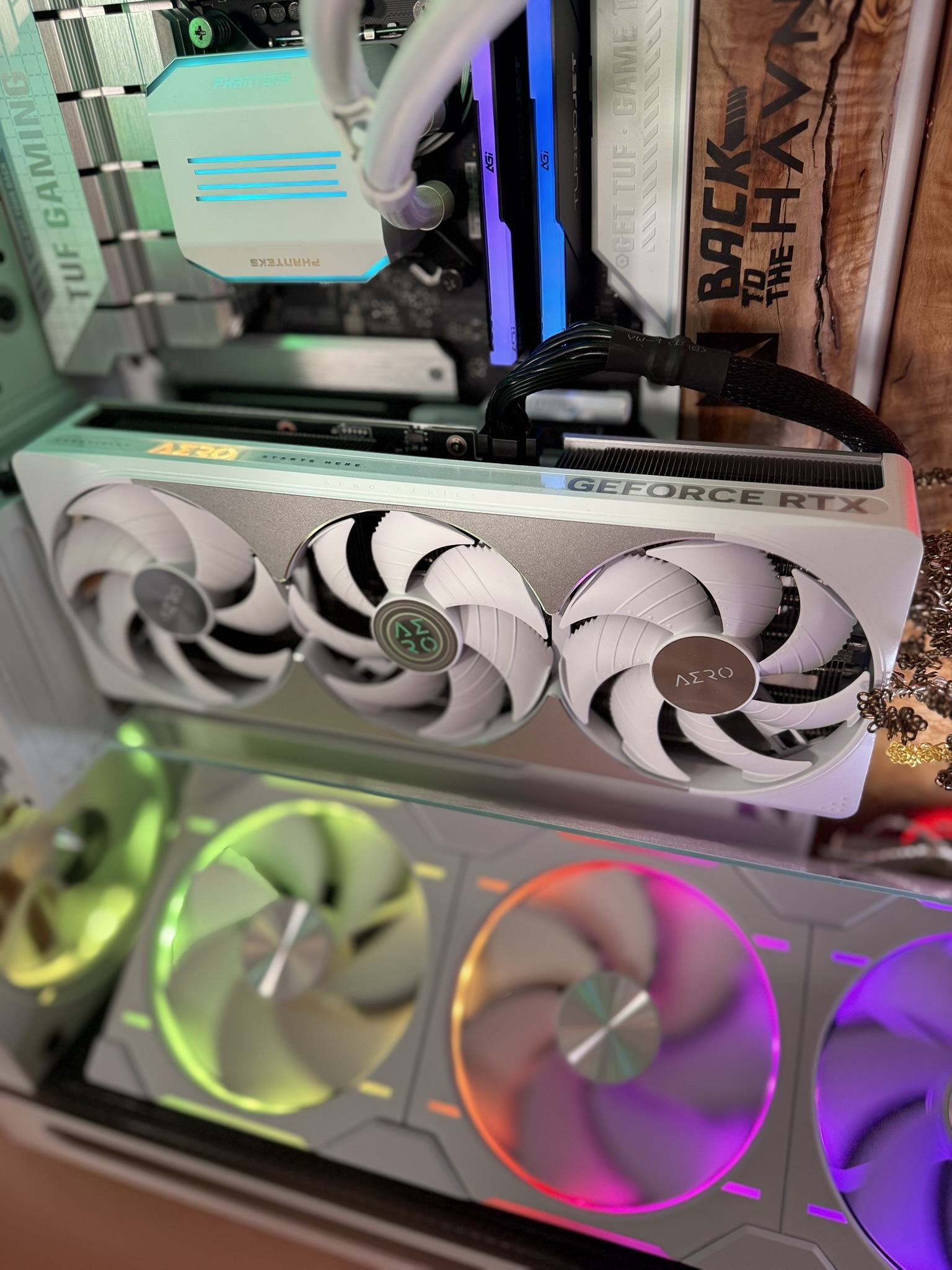

Letzte Woche hatte ich am Wochenende den Computer schon weitestgehend zusammengebaut, hatte aber irgendwie den Eindruck dass die Grafikkarte optisch nicht gut dazu passt. Die Grafikkarte war das einzige größere Schwarze Element während der Computer dann doch sehr weiß war.
Back to HAVN auf Instagram
Zuerst hatte ich natürlich das offensichtliche überlegt: Dann muss halt eine weiße 5080 her :stupid: Aber Scherz beiseite (war nur ein Scherz *hust*...bis Ende Januar)...

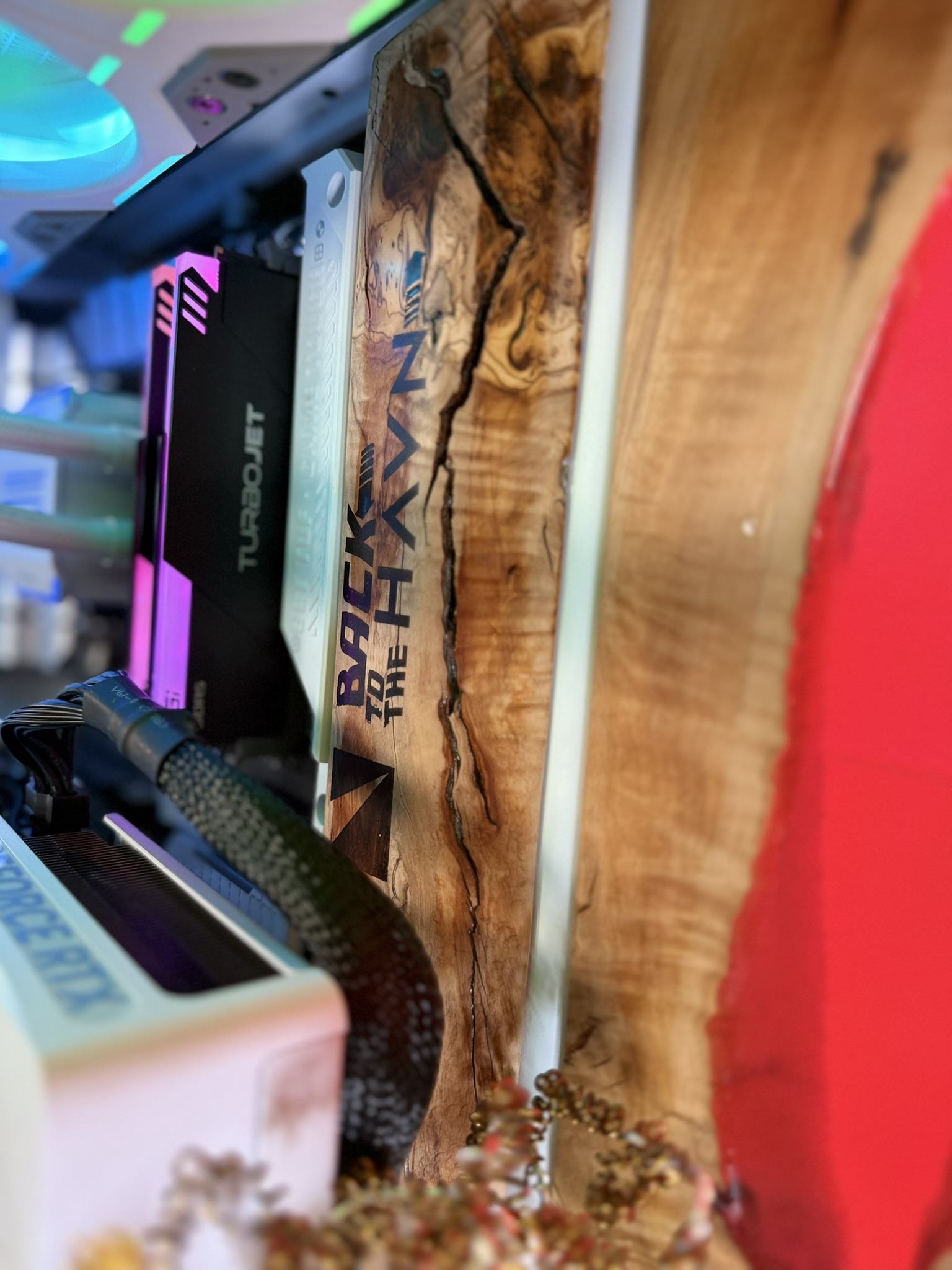

Ich überlegte dann wie ich es auch lösen könnte, und fand, dass Carbonmatten einen schönen optischen Akzent bieten würden und das Gehäuse auch etwas Erden würde. Also Carbonmatten bestellt, dieses Wochenende damit verbracht den Boden zu folieren und heute dann auch noch den Laser angeschmissen und den Schriftzug reingraviert.
Jetzt werde ich vermutlich in den nächsten Tagen noch das Olivenholz mit Epoxid bearbeiten und dann ist es eigentlich fertig. Fehlt nur noch eine 5080 ;)

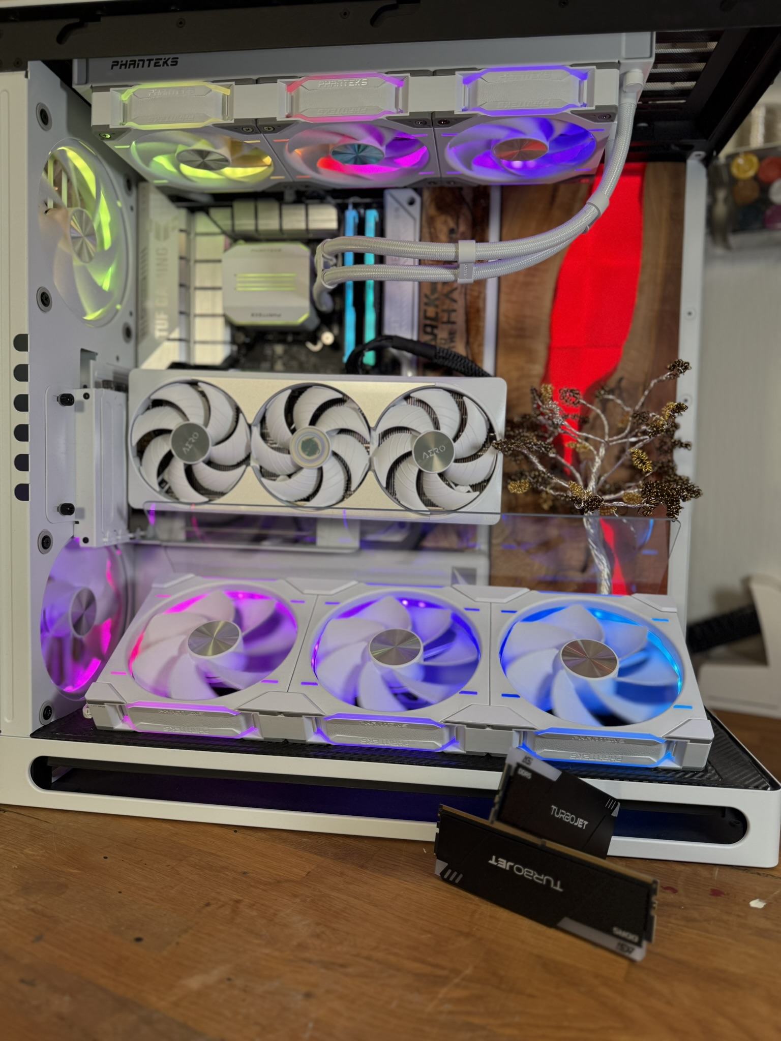

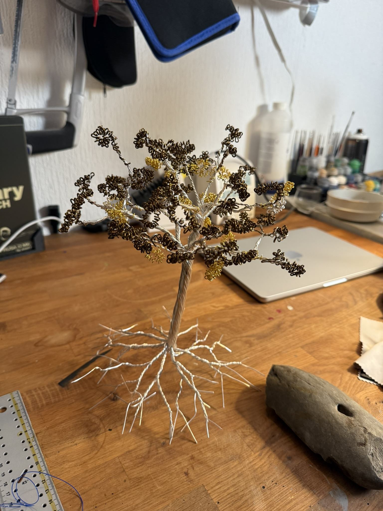

An sich schöne Idee und schöne Teile etc. aber die Hardware sieht echt sehr verloren in dem Gehäuse aus. Da bräuchte es noch bissl mehr um den Freiraum zu füllen. Das sieht aus, wie ein ITX Build in nem normalen midi Gehäuse.
Tatsächlich empfinde ich es auch so. Bin aktuell am Überlegen wie ich den vorderen Frontraum noch gut füllen kann. Ich hatte über einen Metall-Holz-Baum nachgedacht der sich da streckt, mal sehen. Und eigentlich plane ich auch noch mit einer größeren Grafikkarte der 50xx Generation :)

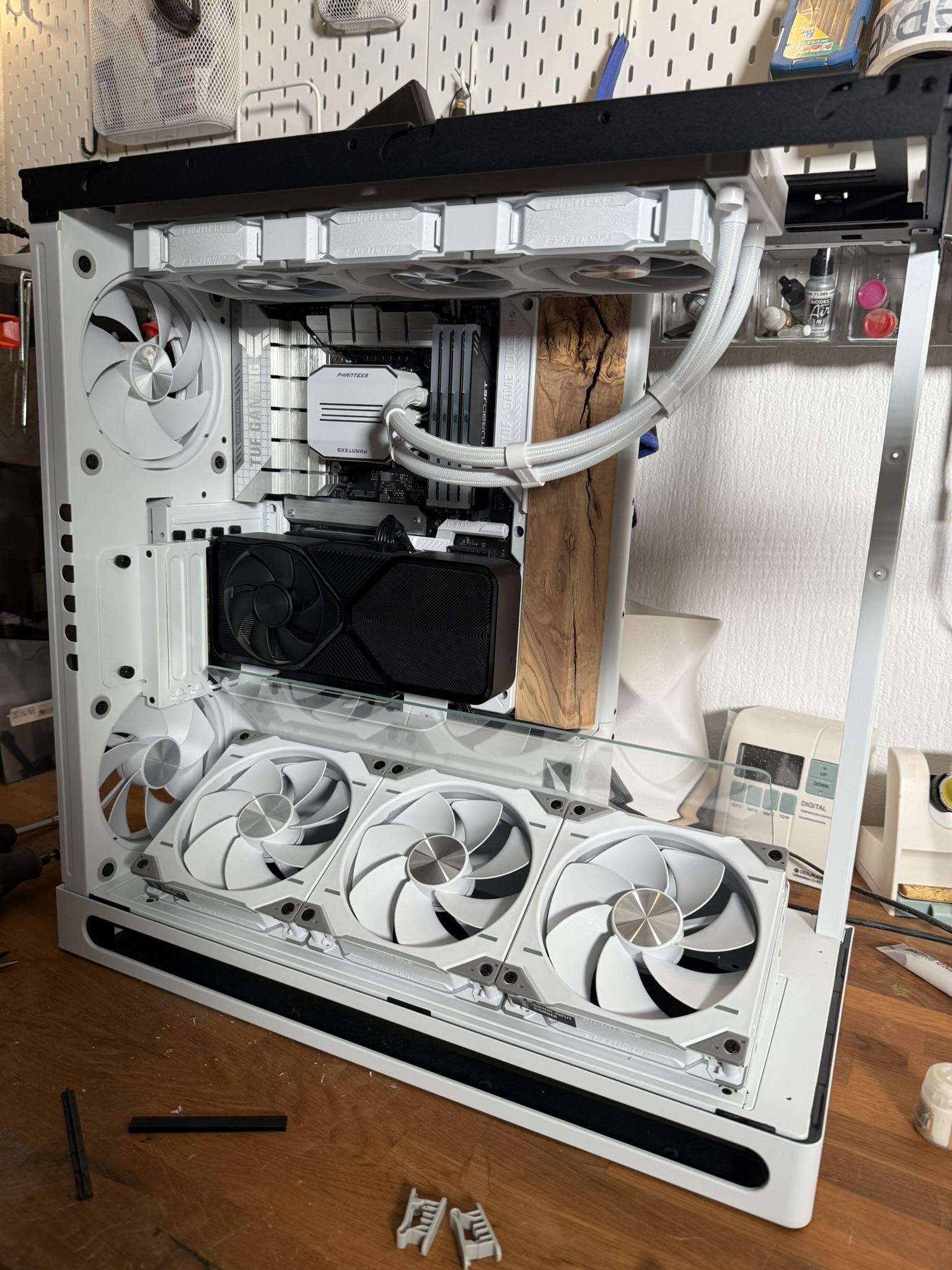

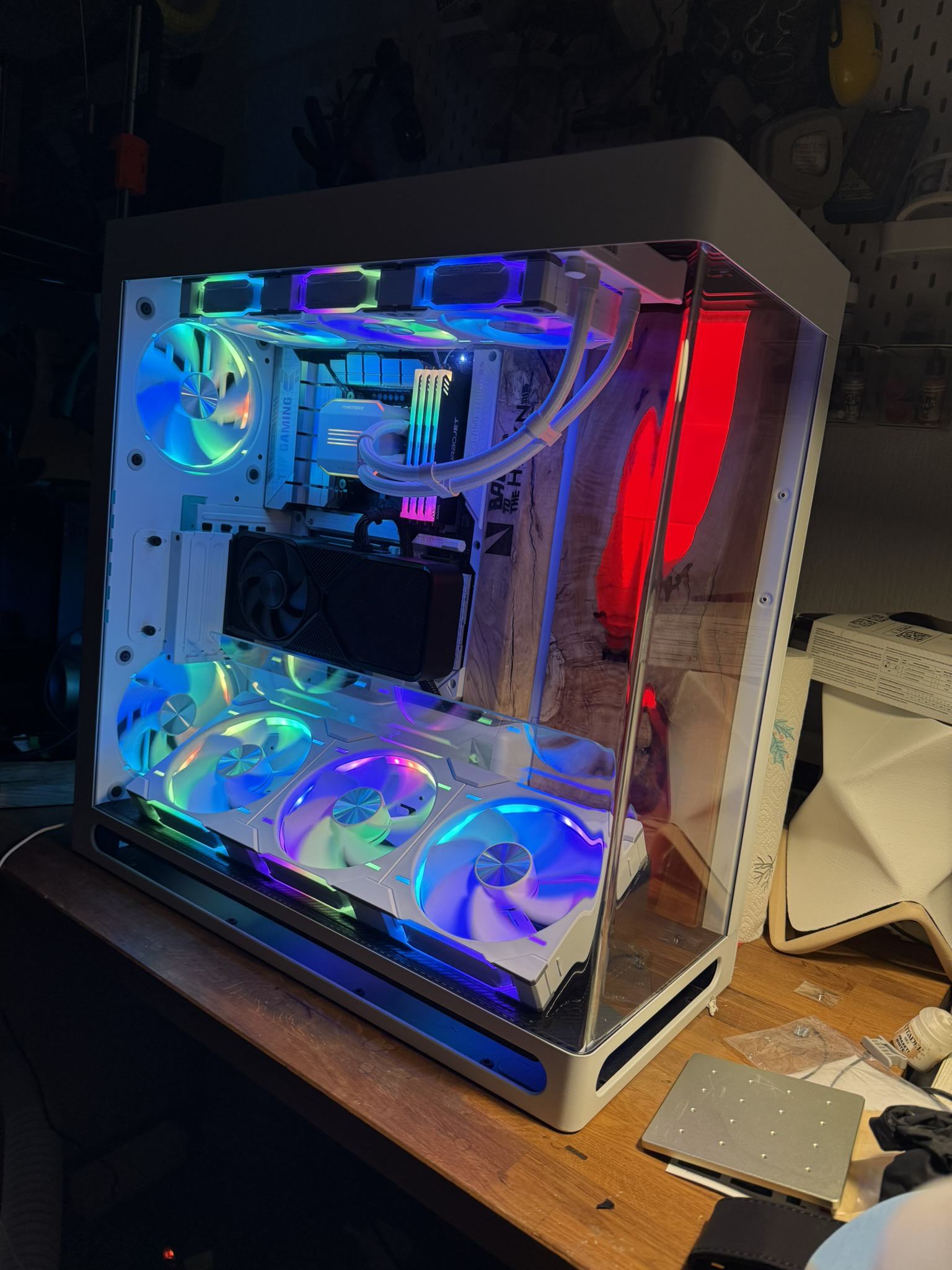

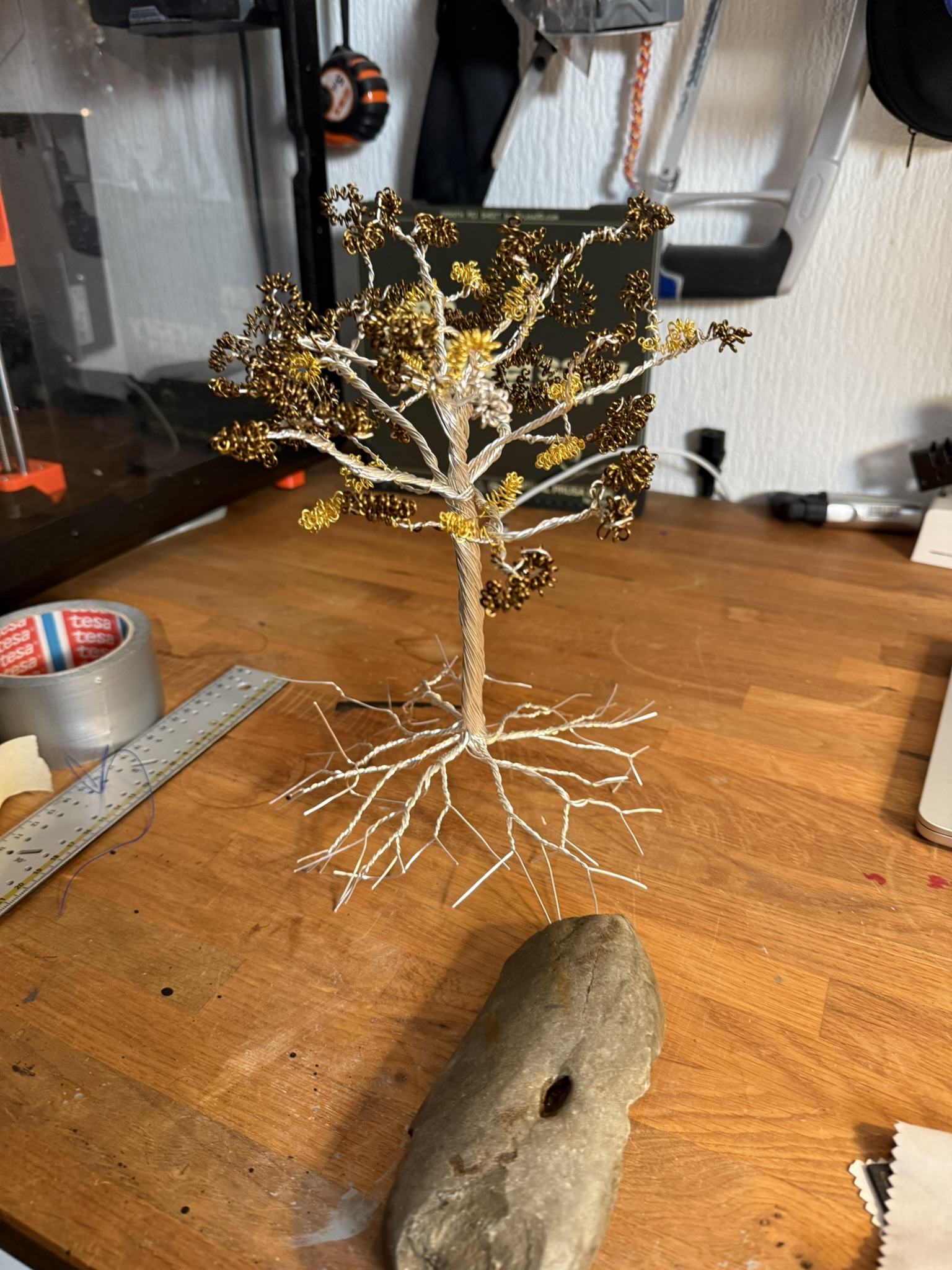

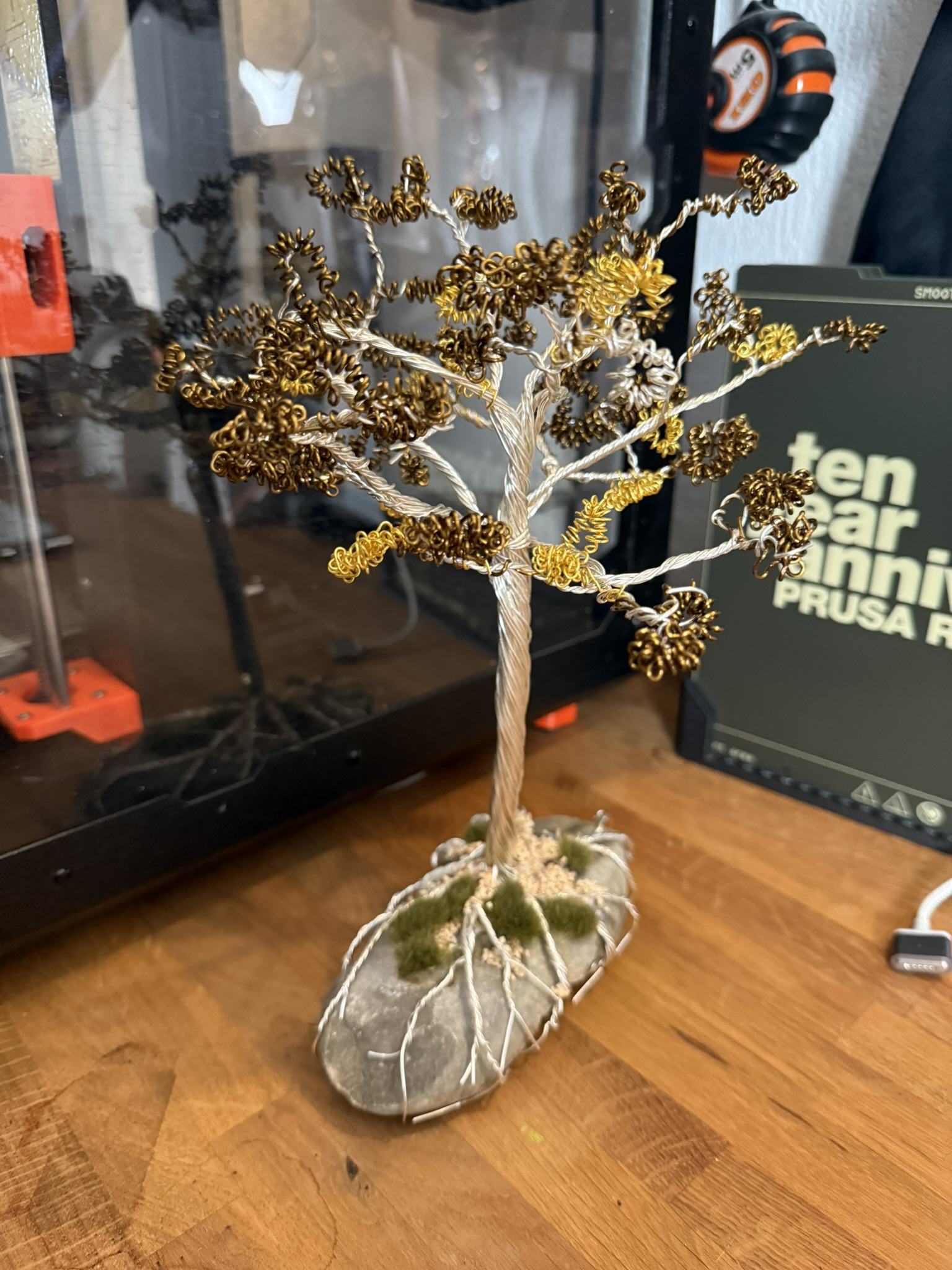

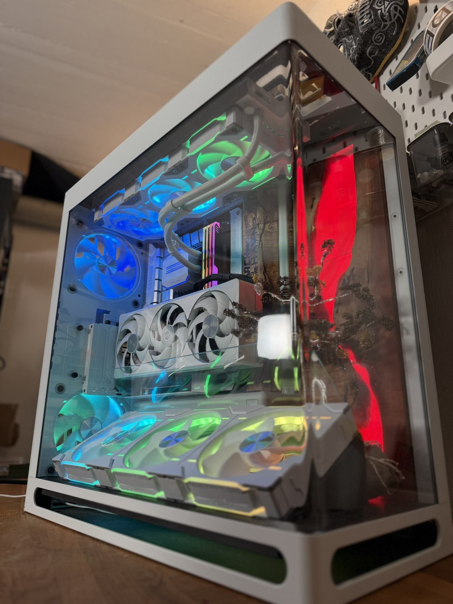

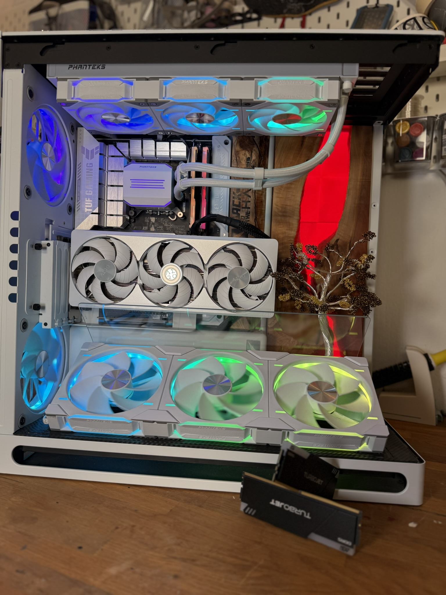

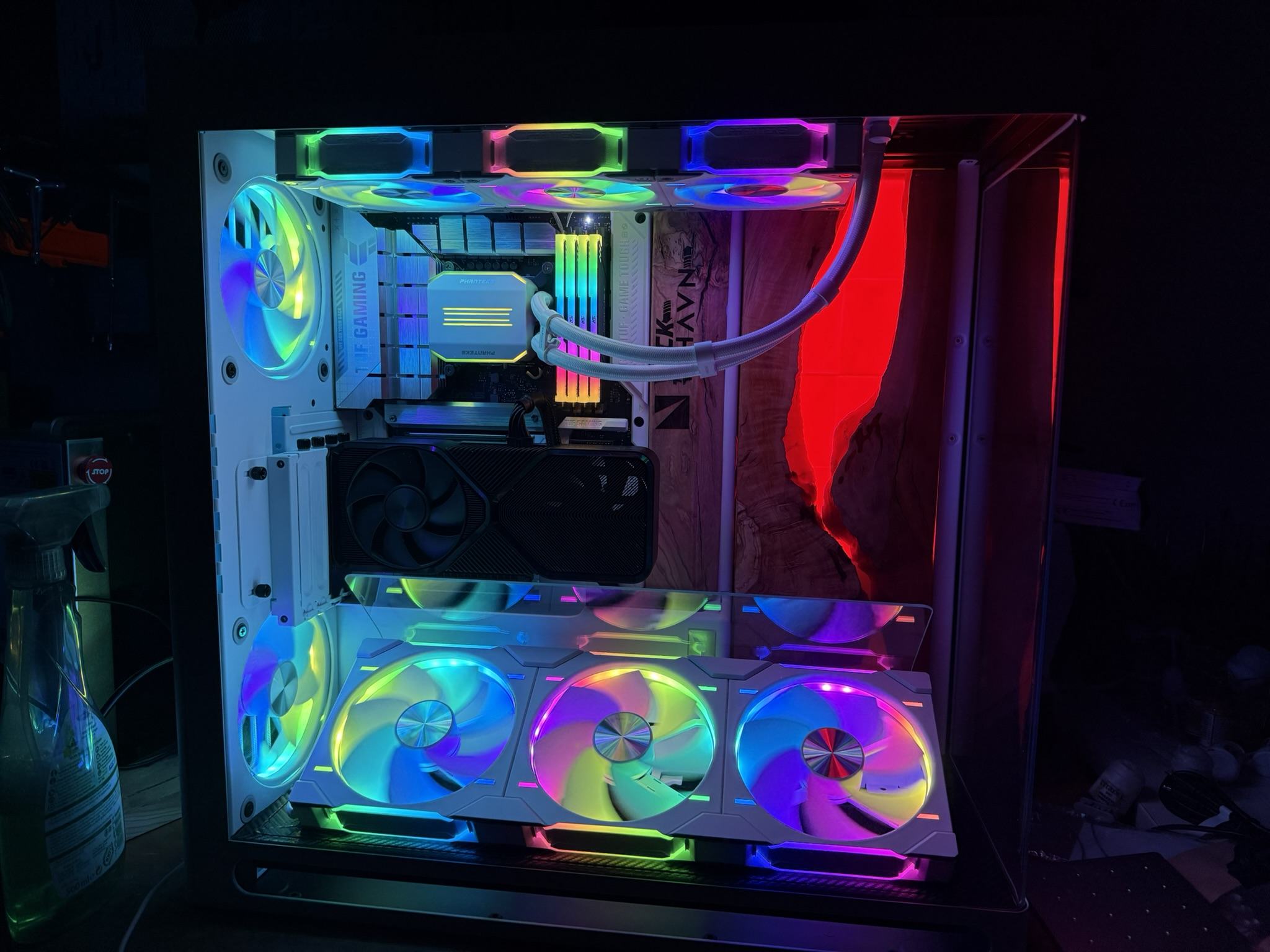

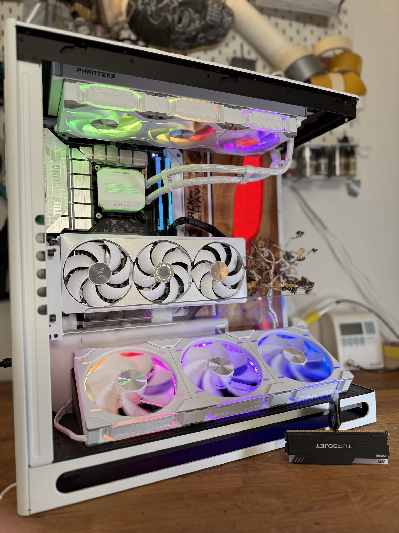

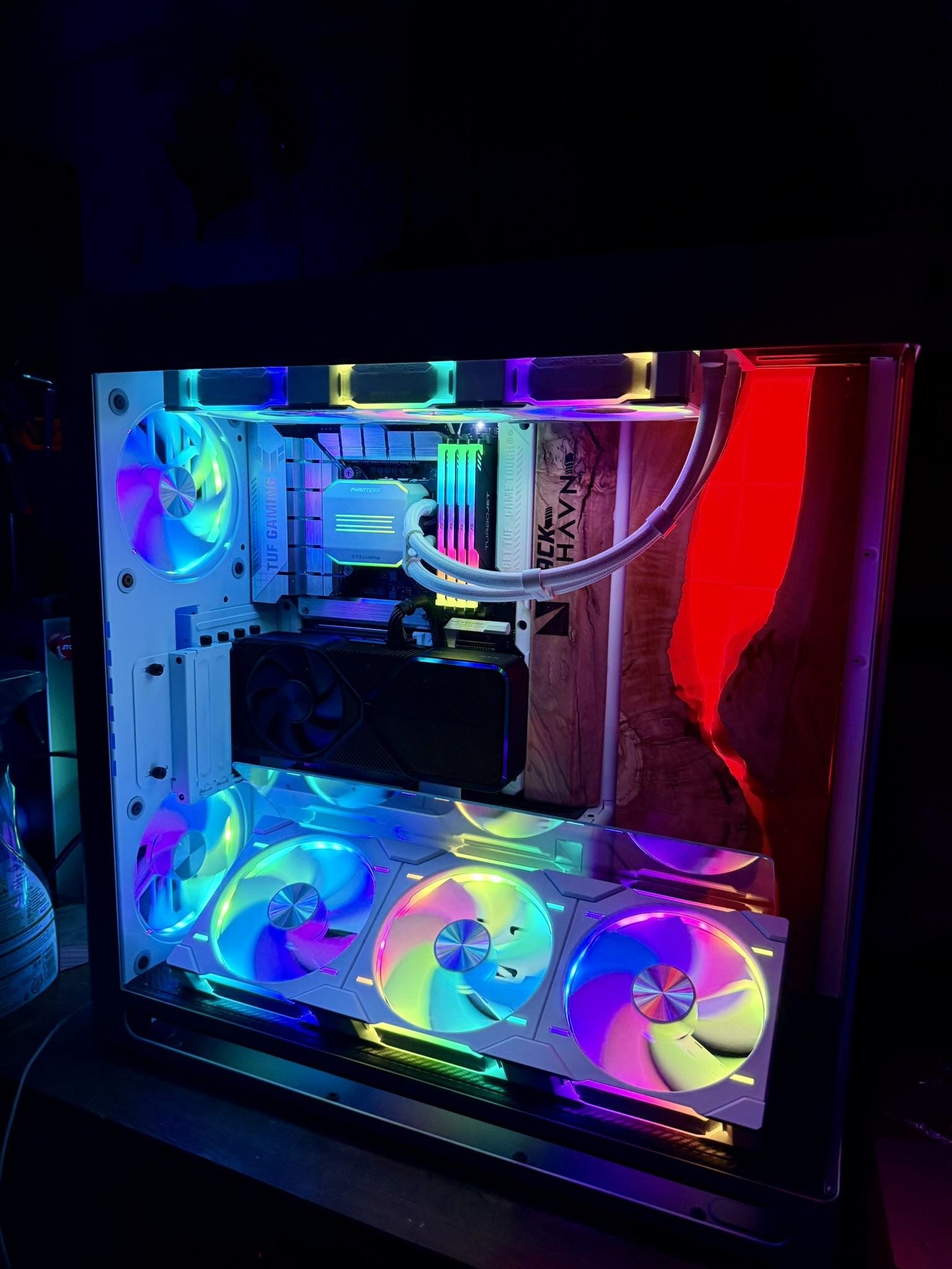

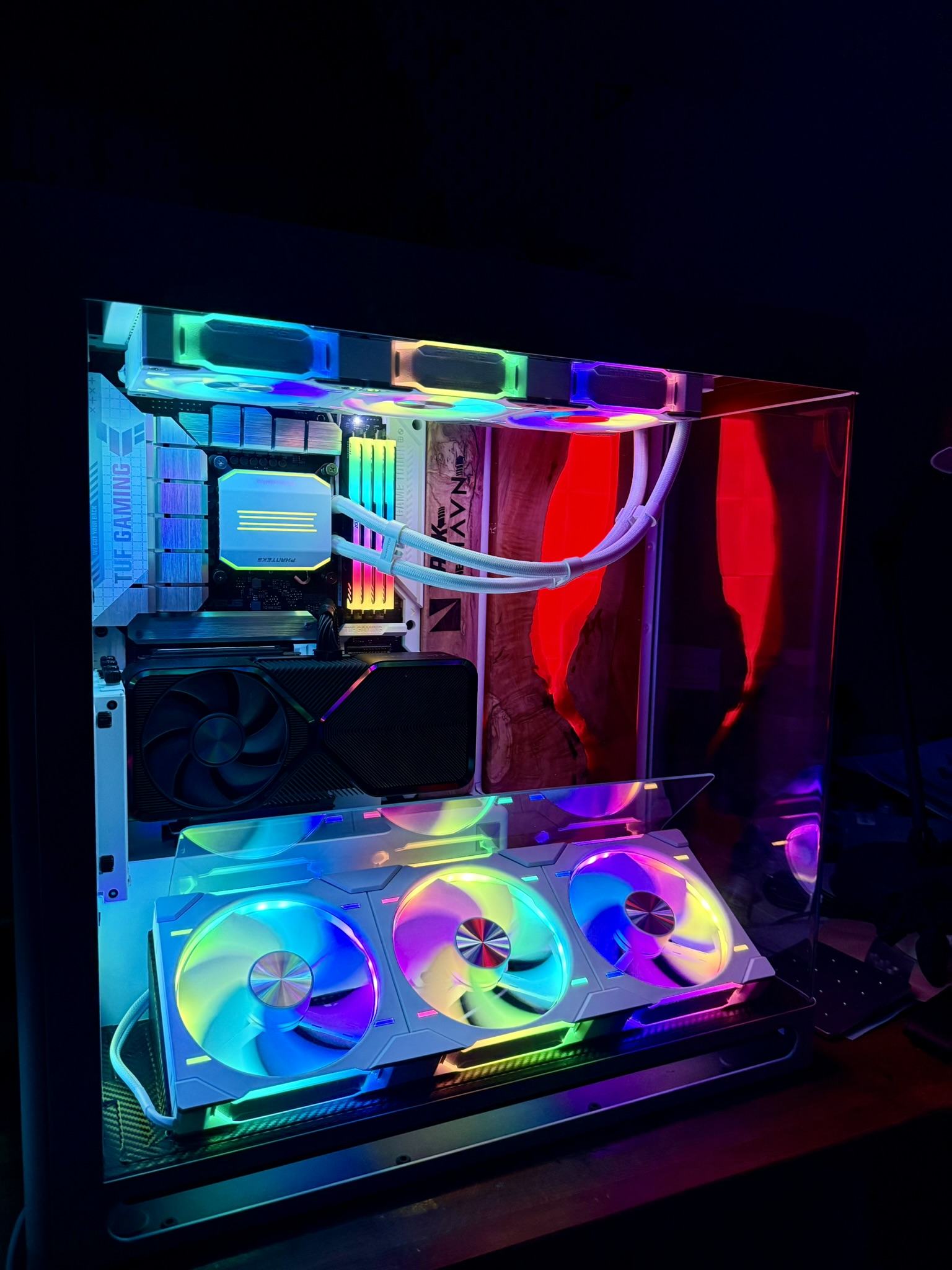

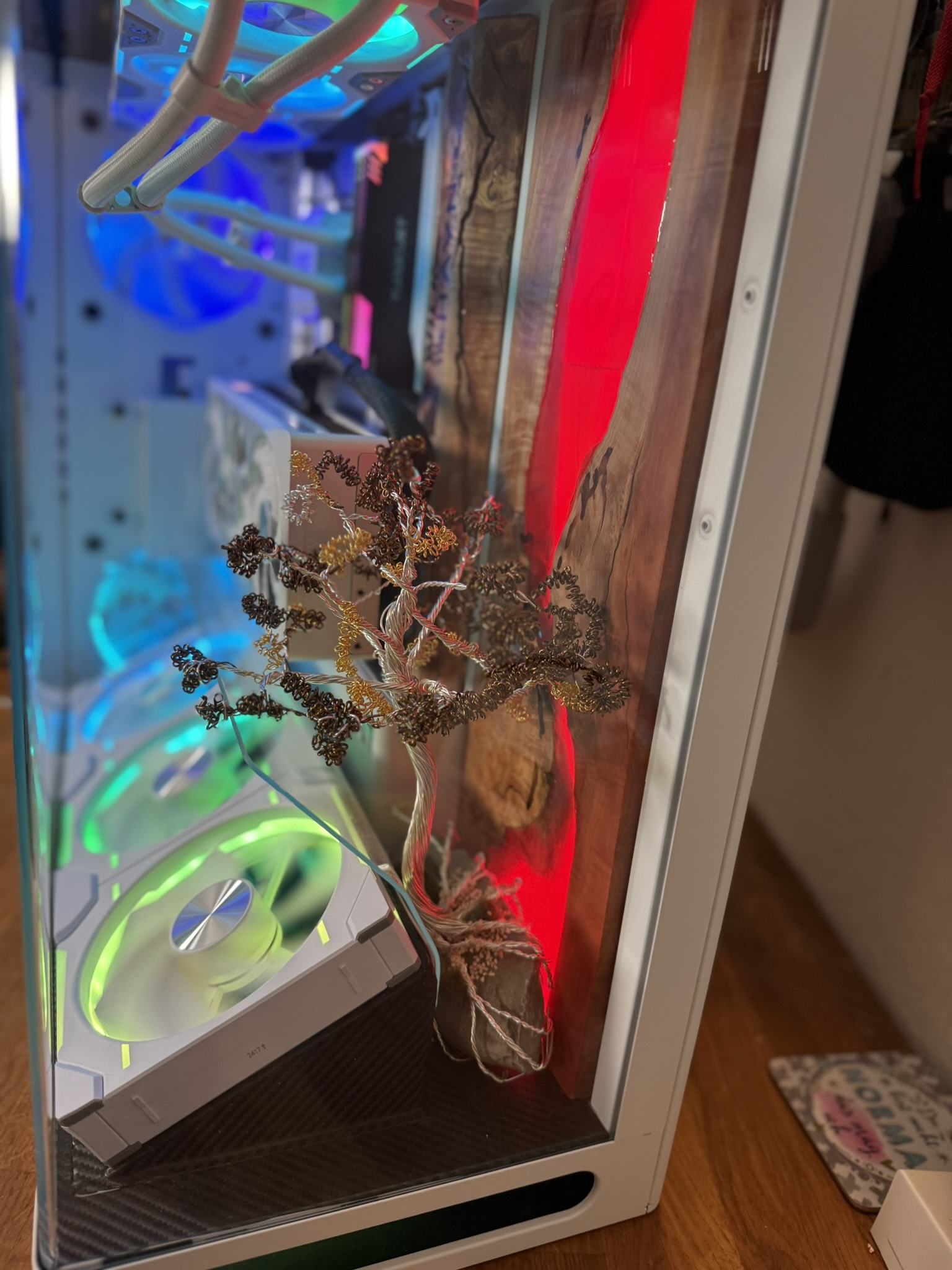

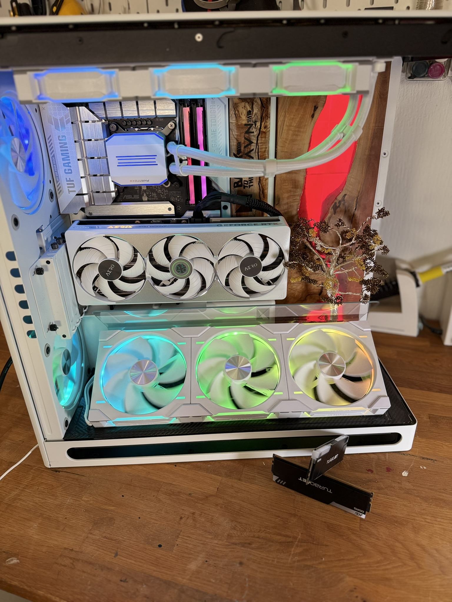

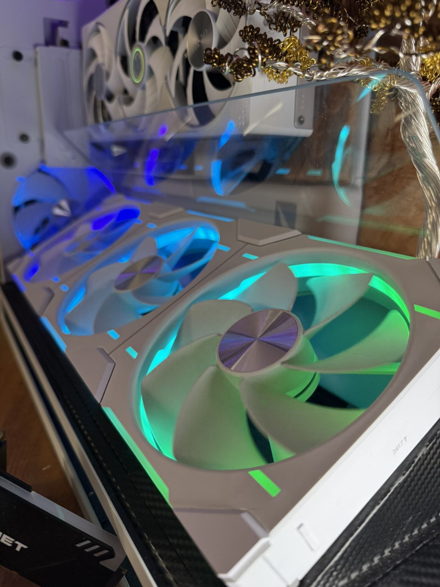

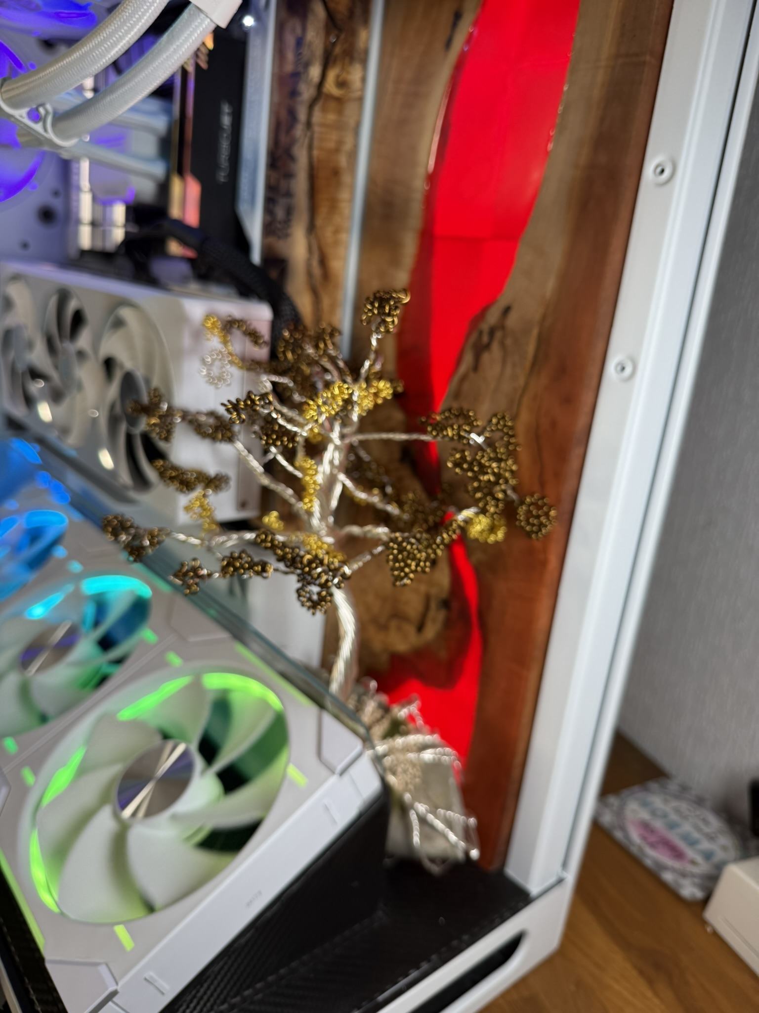

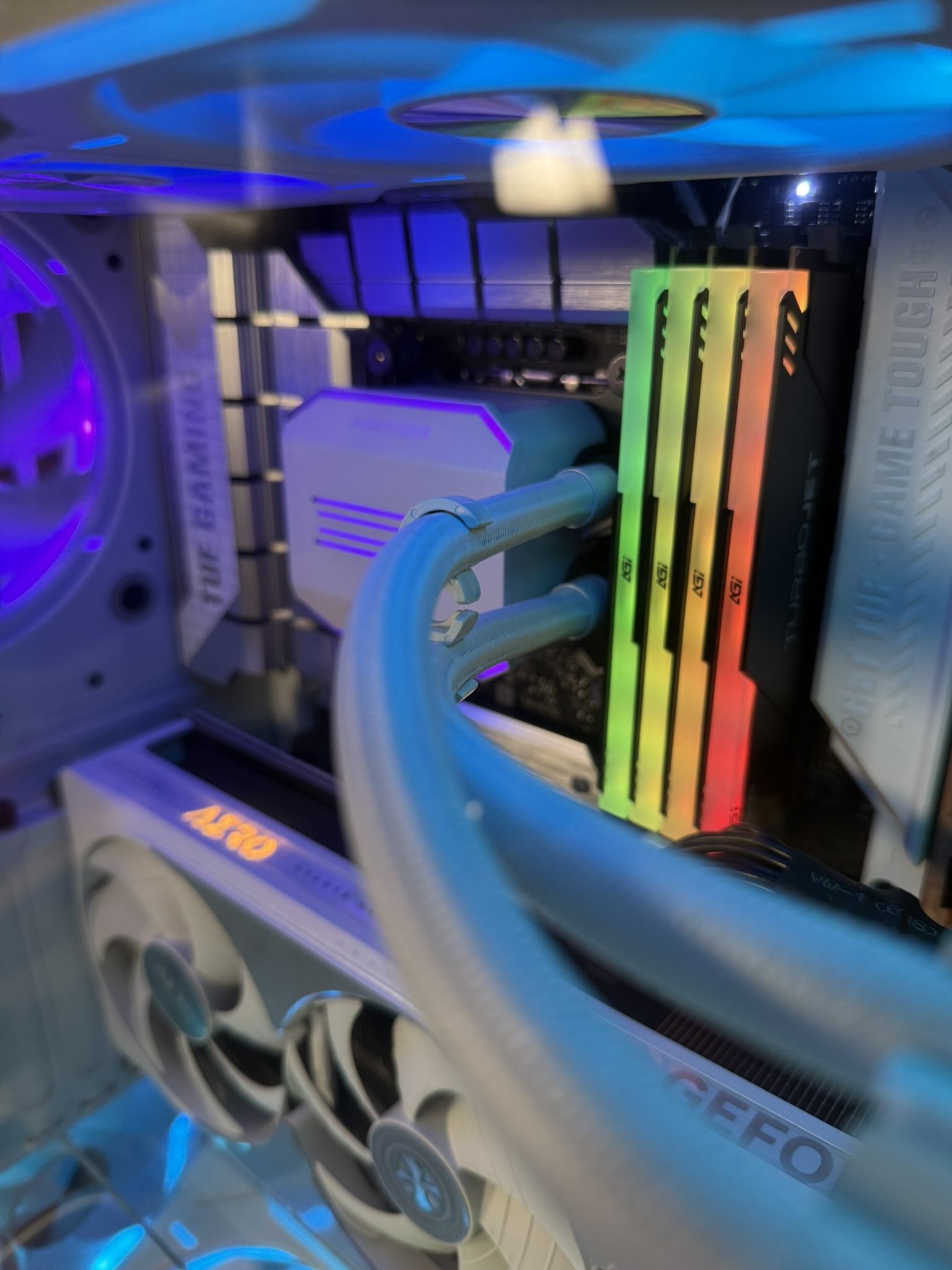

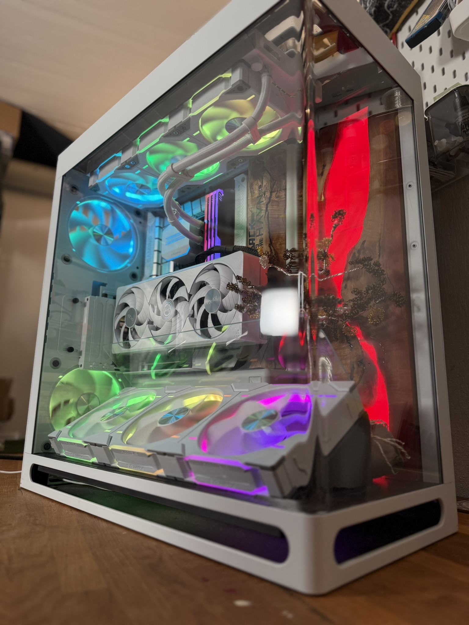

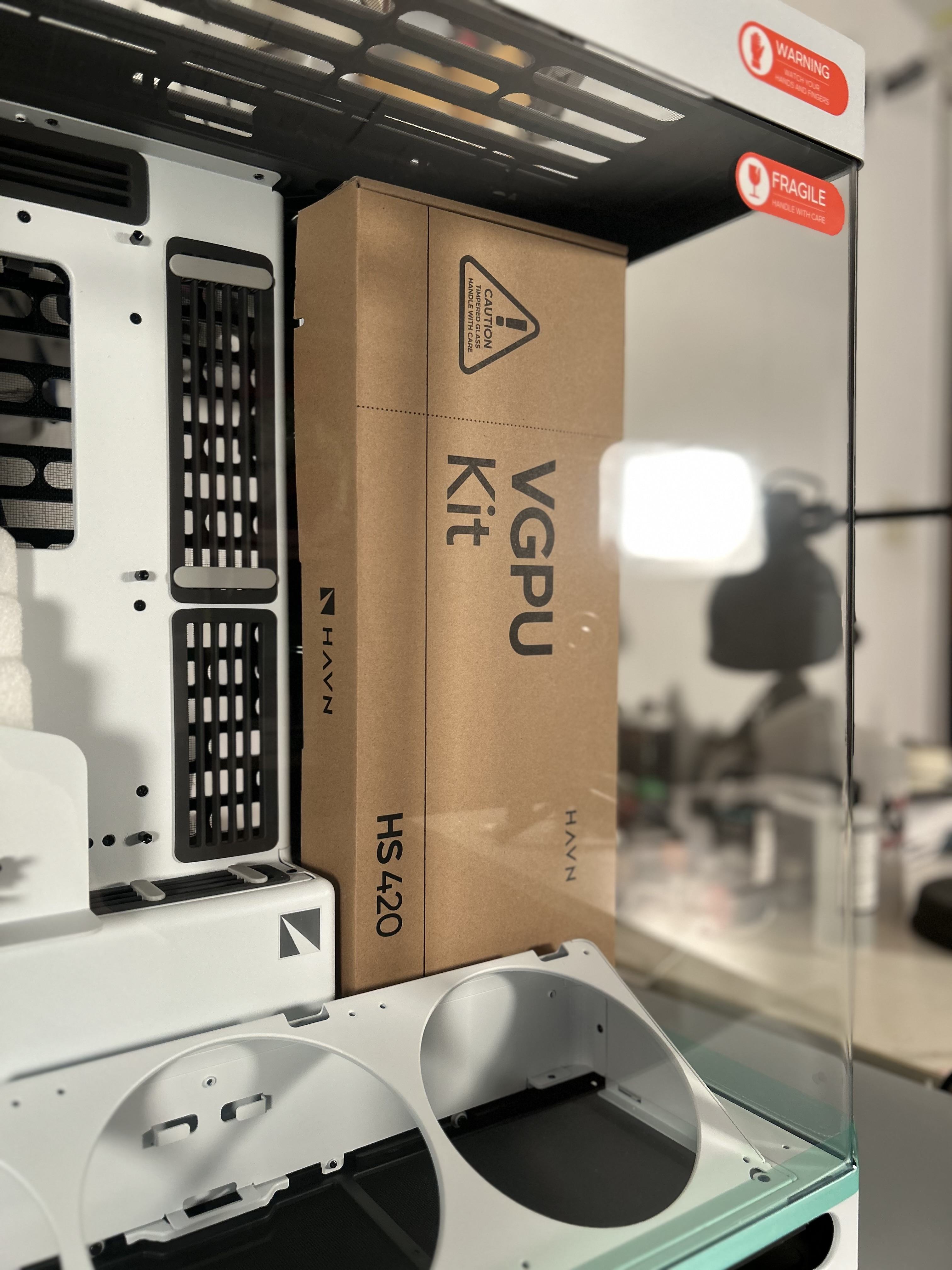

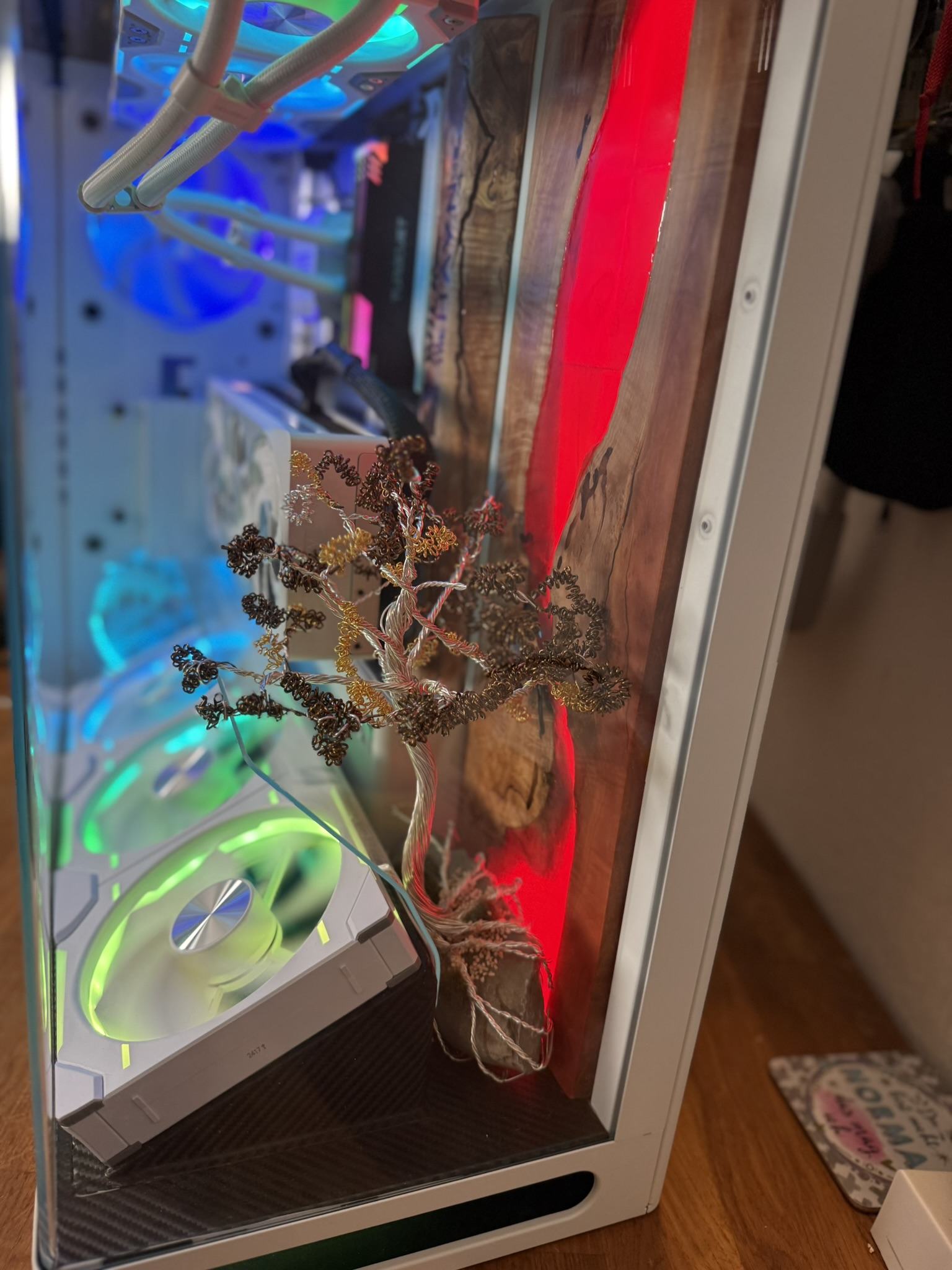

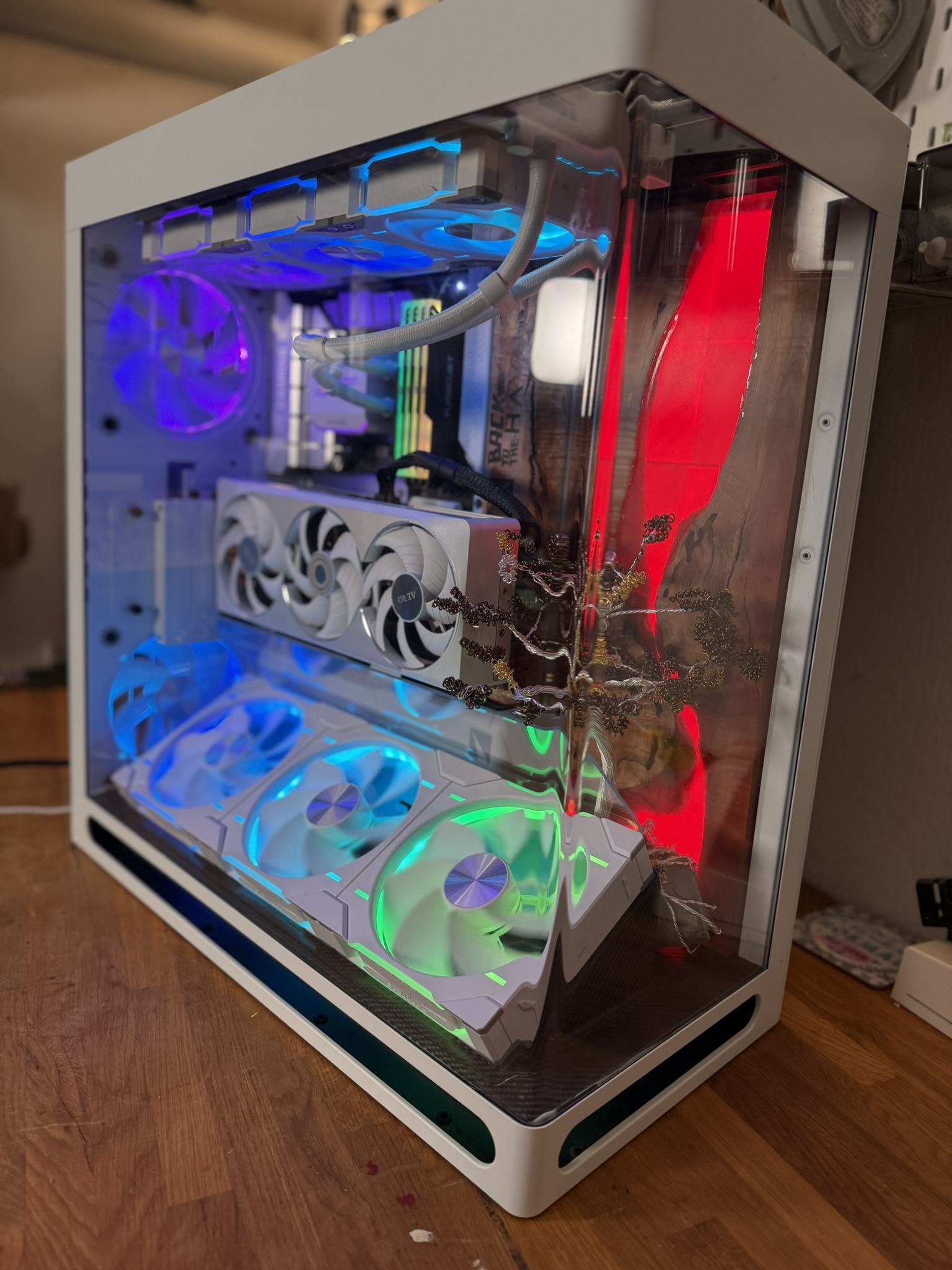

Nachdem das letzte Update ja schon eine Weile her ist, mal hier der aktuelle Stand:

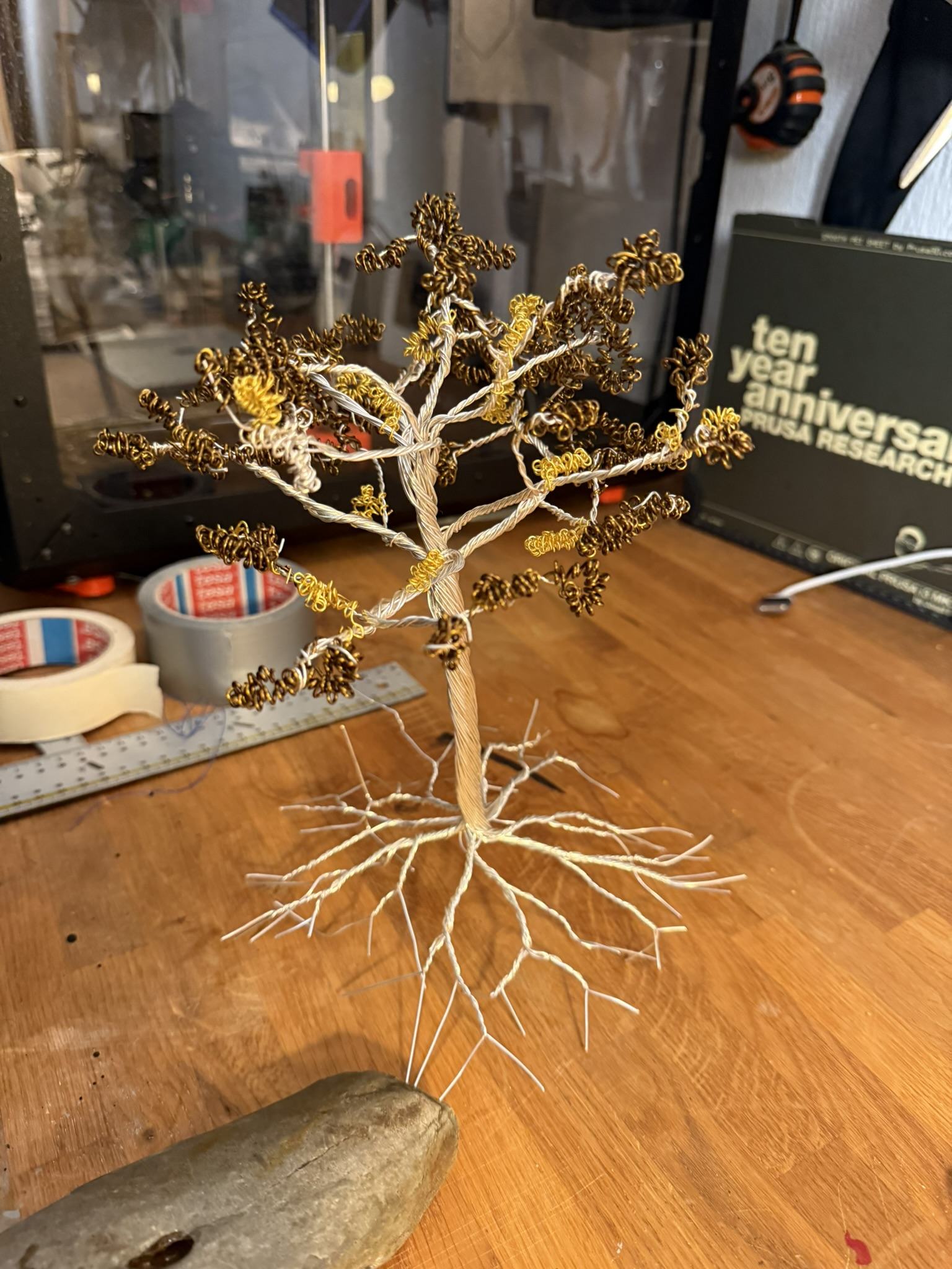

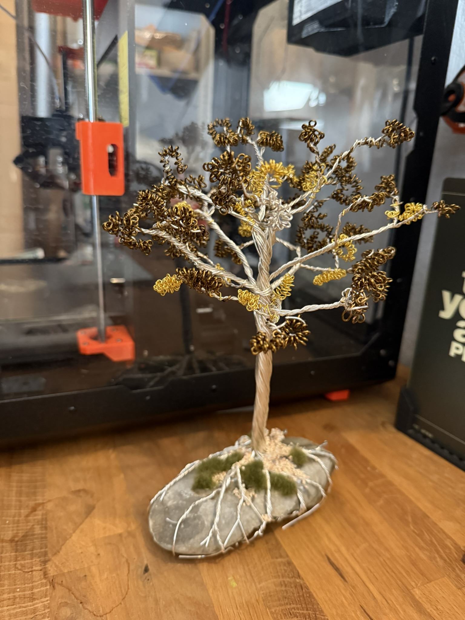

Ich habe mir, wie gesagt, überlegt, wie ich den Raum in der Front füllen könnte und kam dann auf die Idee, einen Draht- Bonsaibaum zu bauen. Das Ergebnis gefällt mir auch recht gut, für den ersten Versuch ist es auf jeden Fall eine Technik die ich weiter verfolgen möchte :)
In der Zwischenzeit kam auch eine neue Grafikkartengeneration raus und ich hatte ja schon überlegt, zum einen auf eine Weiße Grafikkarte zu wechseln und zum anderen, auf eine größere Grafikkarte zu gehen, da ich meinen Monitor auf 4k erhöht habe und das die 4070Super schon ziemlich an die Grenzen belastet hat.
Daher, ohne weitere große Ankündigungen, ein paar Bilder:
Der Innenraum ist jetzt soweit fertig, ich bin jetzt noch am überlegen, ob und wie ich die Außenseite gestalte. Bekomme morgen oder übermorgen einen größeren Laserschneider, da werden natürlich auch nochmal Möglichkeiten aufgemacht.

Das Highlight ist klar die Holz-Epoxy Platte 🤓
