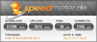

Ich hab den Fritz Repeater umgetauscht und mir diese Model gekauft
Netgear N300 WNR2000v2 und 15m Netzwerkkabel
Kabel verlegt, den Router installiert und eingestellt . Ich habe in nun einfach als Accees Point am laufen
Das war wirklich halb so schlimm, jetzt haben wir super WLAN empfang und
das Internet bzw. der Download hat sich verdoppelt :hail:
Seht selbst (Bilder) :-)
Und ich habe auch noch 35€ gespart :fresse:
