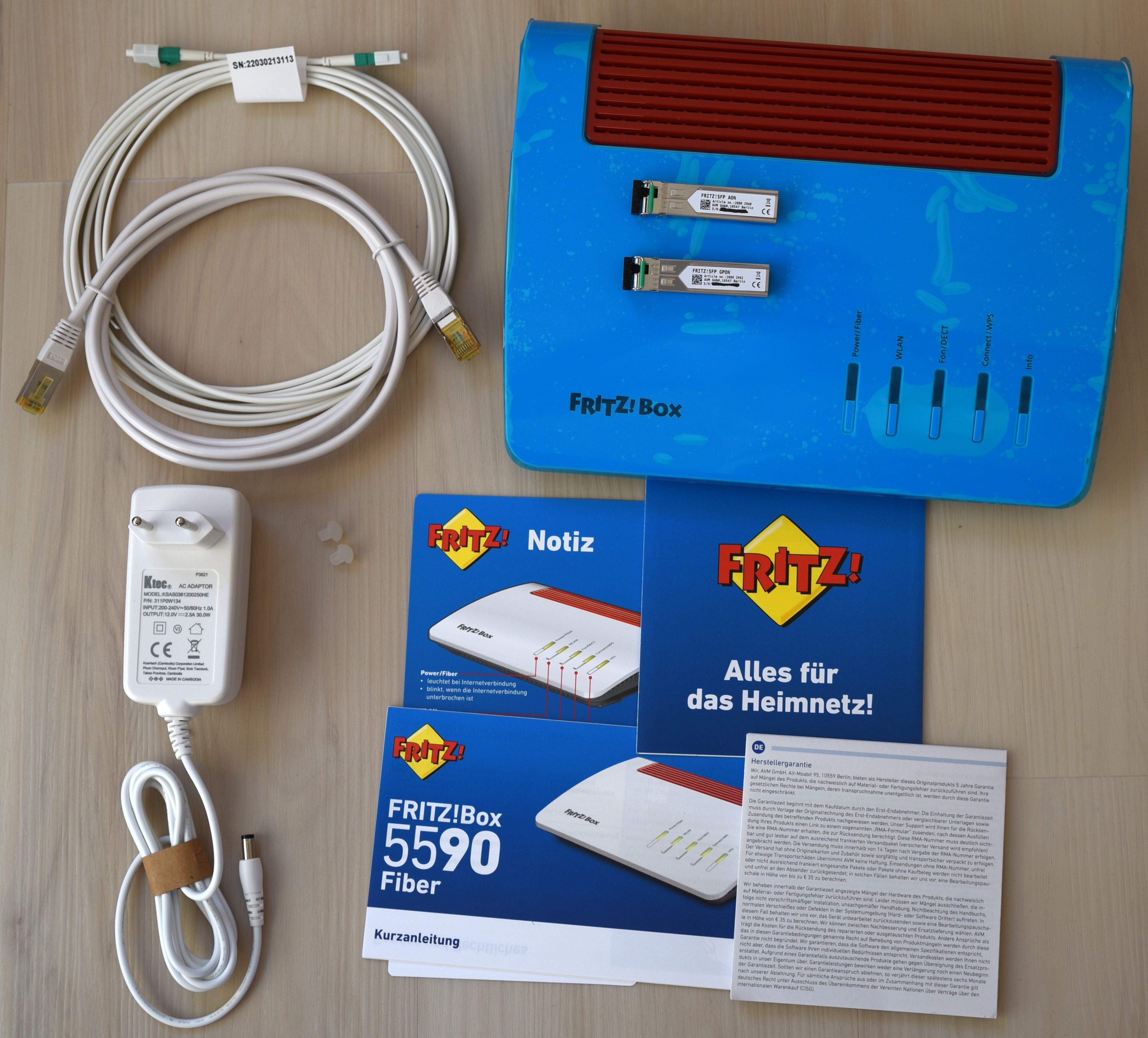

1. Einrichtung am Glasfaseranschluss (Lieferumfang)

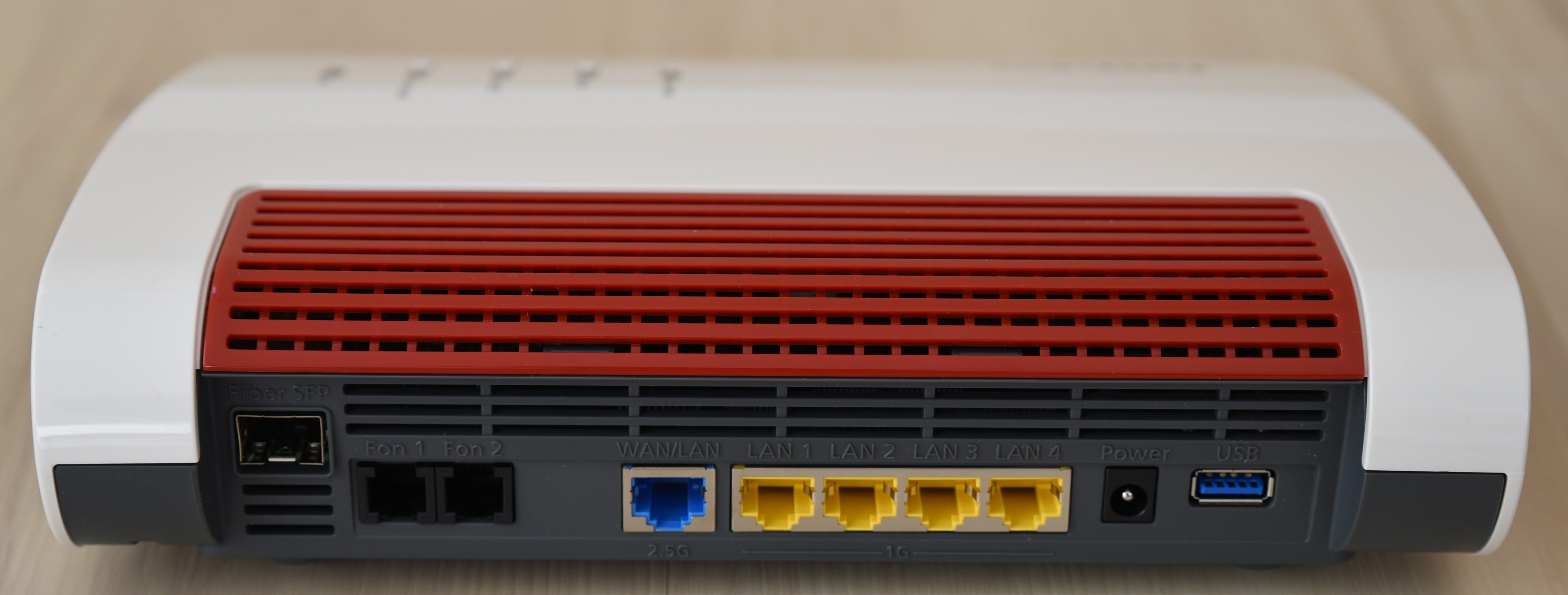

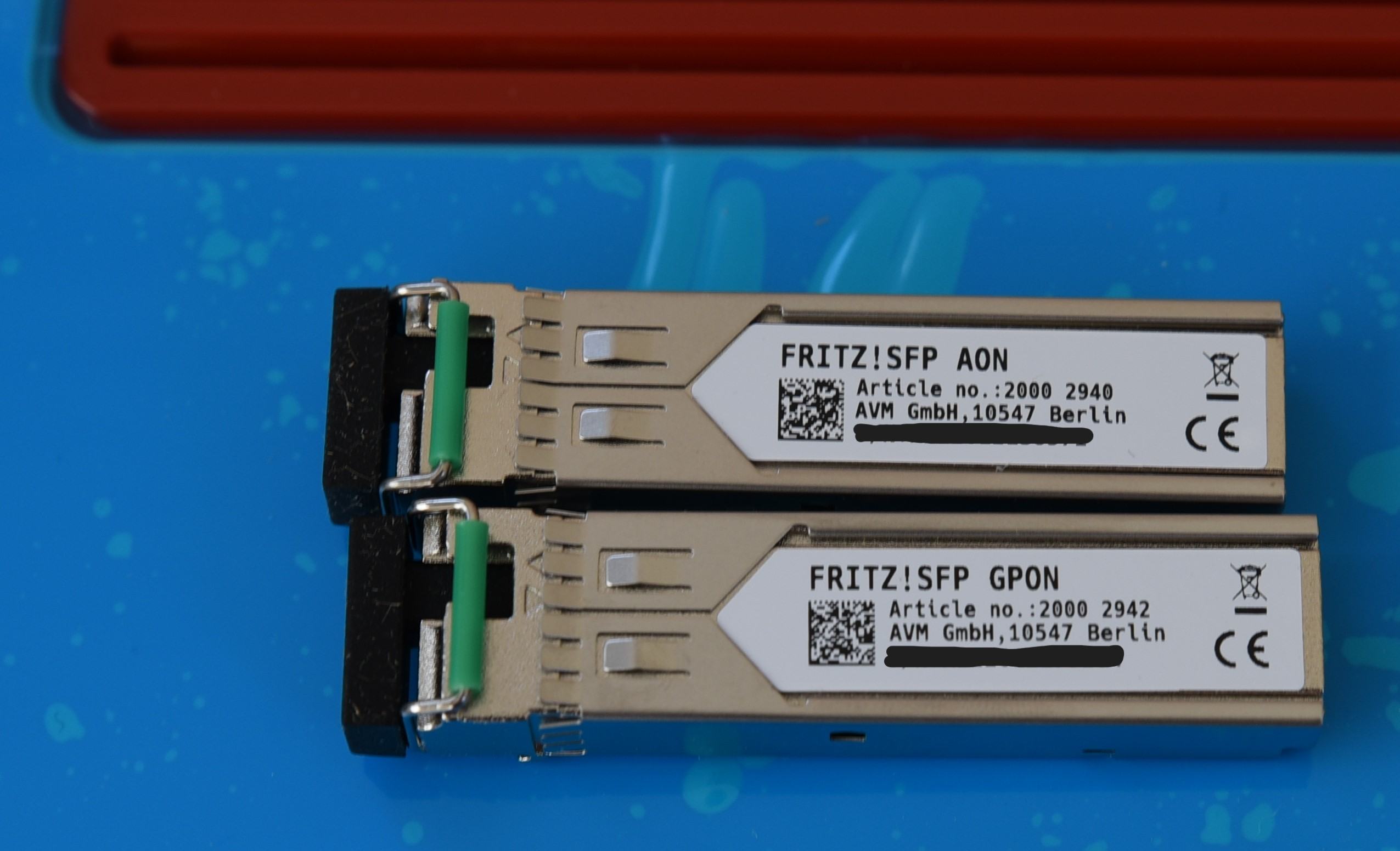

Beim Auspacken fällt auf, dass die Box so nicht betriebsbereit ist, sondern vom Käufer noch das passende Glasfaser Modul eingesteckt werden muss. Es gibt einmal ein FRITZ!SFP AON und ein GPON Modul. Als weiteres Zubehör liegt dabei: Ein 4m Glasfaserkabel, ein 1,5m LAN-Kabel und das Netzteil (ich vermute, dass ich auch sogar das Netzteil der 7490 dafür hätte nutzen können, denn der Output ist gleich).
Zum Inbetriebsetzen sind folgende Punkte notwendig:
  1. Passendes Glasfaser Modul einstecken (Achtung, kann auch verdreht reingesteckt werden, aber rastet dann nicht ein).

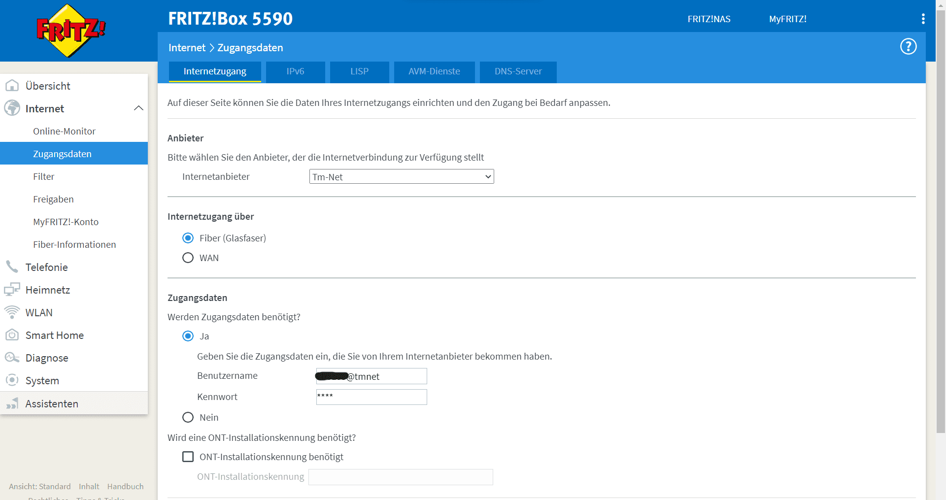

  4. Zugangsdaten hinterlegen, sofern benötigt (GPON)
  5. Beim Provider anrufen und die Modem Kennung durchgeben (hat bei mir keine 5min gedauert). Diese steht auf der Unterseite der Box. Bei T-M-NET kann nur eine Modem Kennung hinterlegt werden, sodass ich auch empfehlen würde das nicht schon vorher durchzugeben, da man ansonsten mit dem Medienkonverter kein Internet mehr bekommt. Sicherheitshalber sollte man vorher aber einmal nachfragen, wie das Prozedere beim eigenen Anbieter ist.

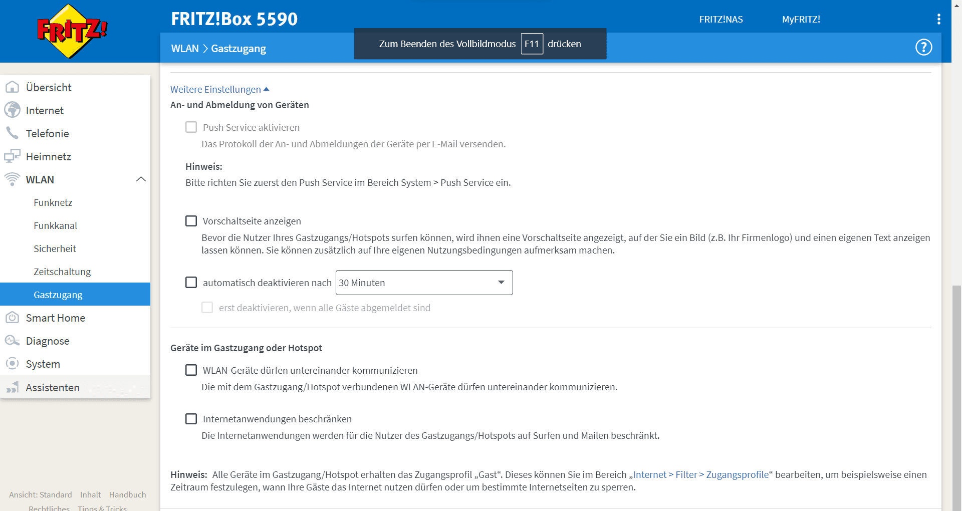

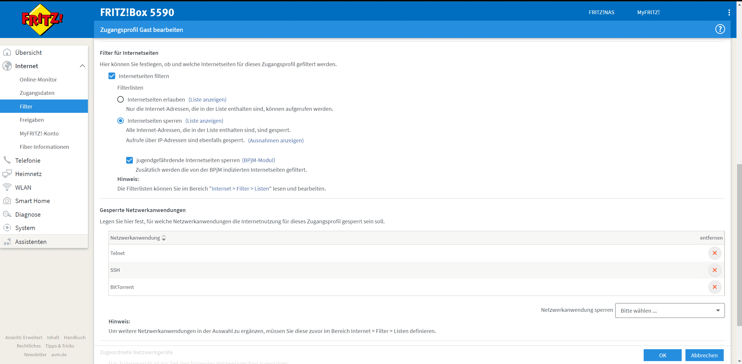

  • Gastzugang für Gäste und Geräte die nicht ins Heimnetz müssen einrichten. Ihr könnt ausprobieren, ob ihre Probleme bemerkt, wenn ich den Zugriff auf Surfen und Mailen beschränkt. Ansonsten könnt ihr über Internet/Filter/Zugangsprofile Anwendungen oder bestimmte Internetseiten sperren oder nur bestimmte erlauben.
Dies könnt ihr natürlich auch mit anderen Zugängen machen, wie z.B. für Kinder. Das kostet euch nicht wirklich Leistung und schützt euer Netzwerk, falls ihr ein NAS usw. habt.

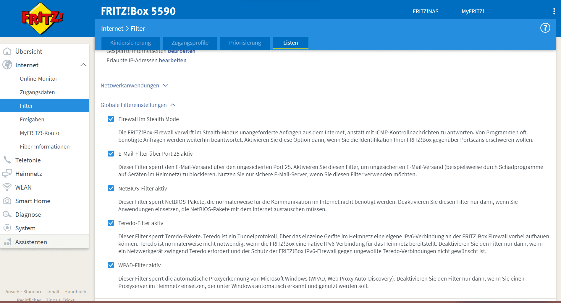

Unter Internet/Filter/Listen Stealth-Mode und SMTP Filter aktivieren.
Zum Stealth-Mode und zum SMTP Filter, findet ihr hier die Informationen https://service.avm.de/help/de/FRITZ-Box-5590-avme/019p2/hilfe_sicherheit_filter

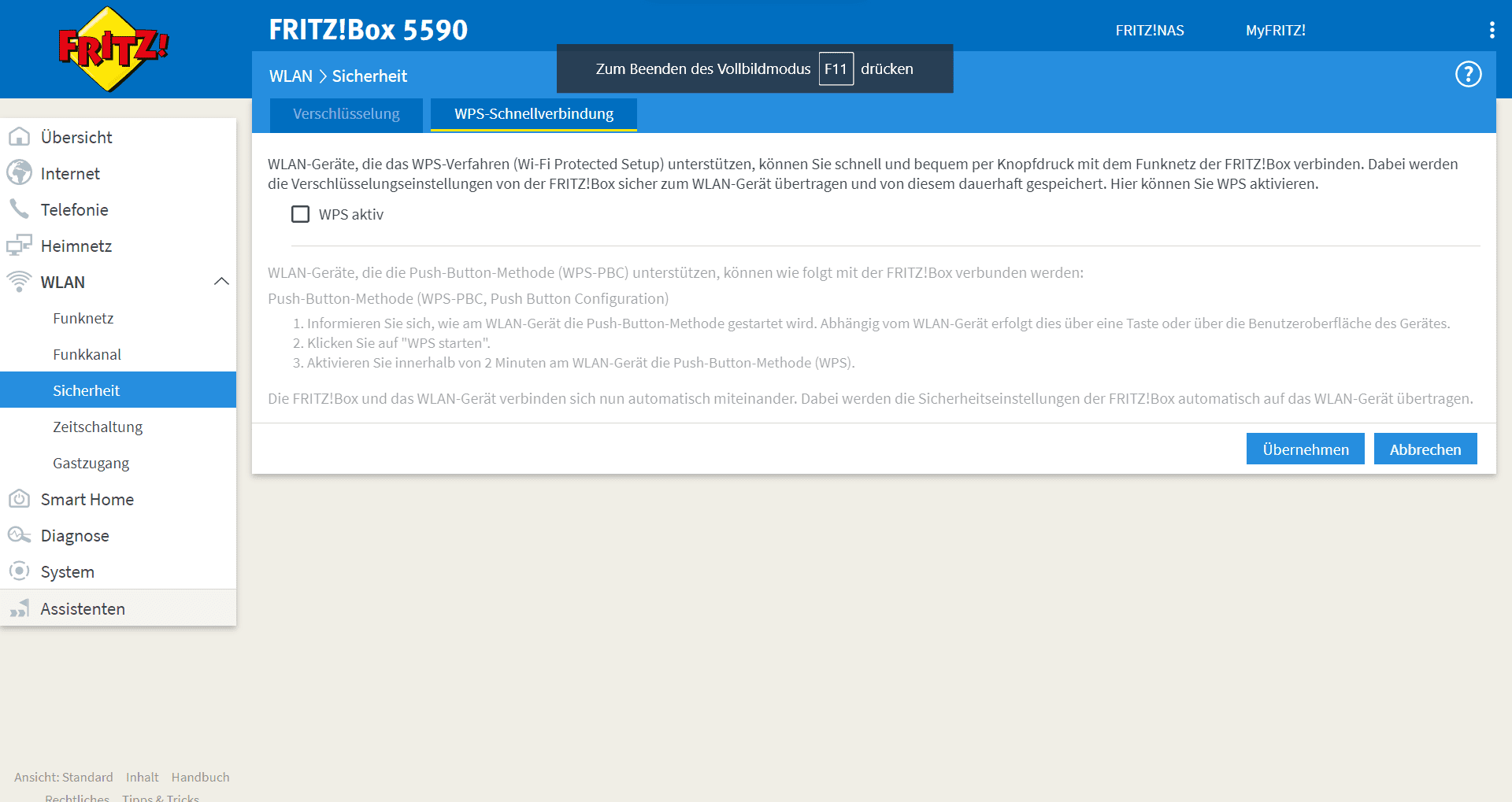

WPS würde ich abschalten, da es angegriffen werden kann. Für die Einrichtung der Geräte am Anfang kann man es aber gut nutzen.

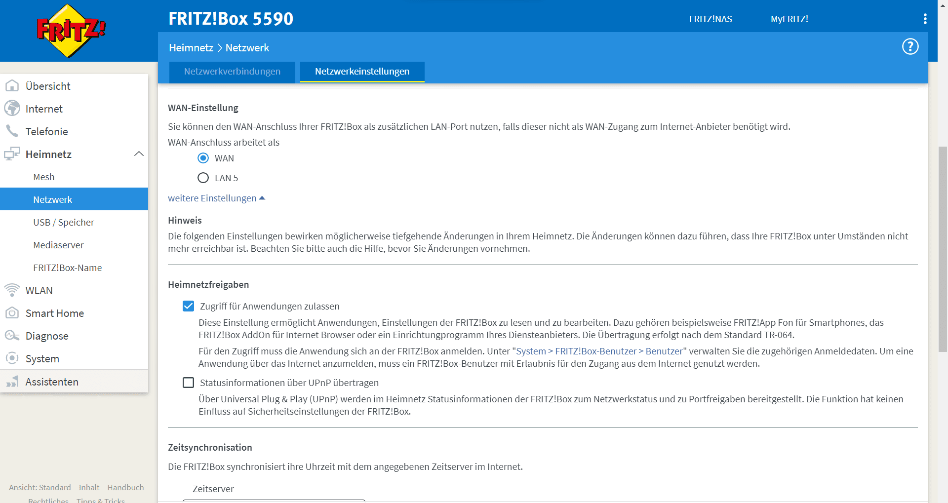

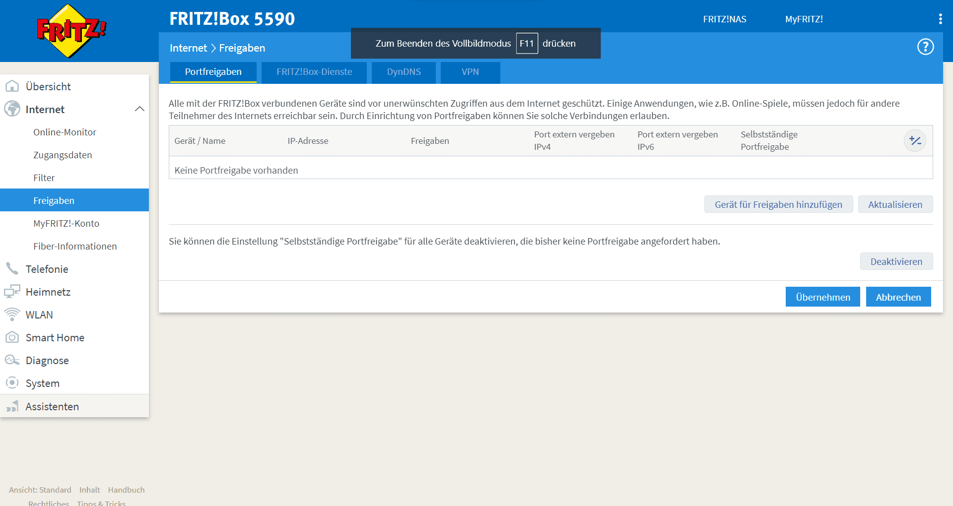

UPnP sollte sofern nicht gebraucht, auch abgeschaltet werden, sodass Geräte selbst keine Ports freigeben können.

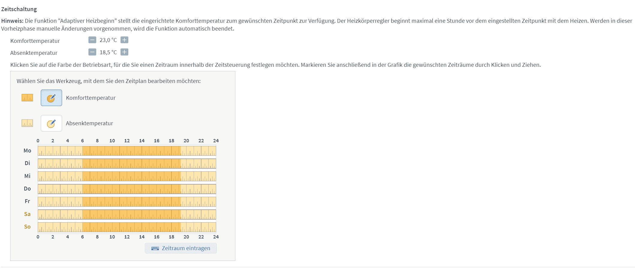

4. Smart Home Funktionen mit AVM DECT 301 Heizkörperregler

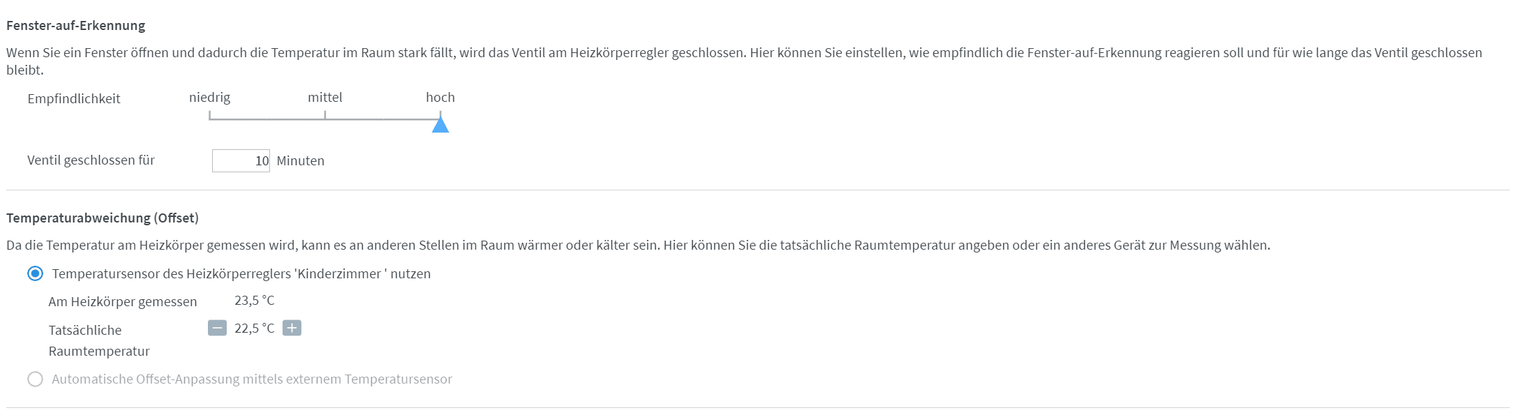

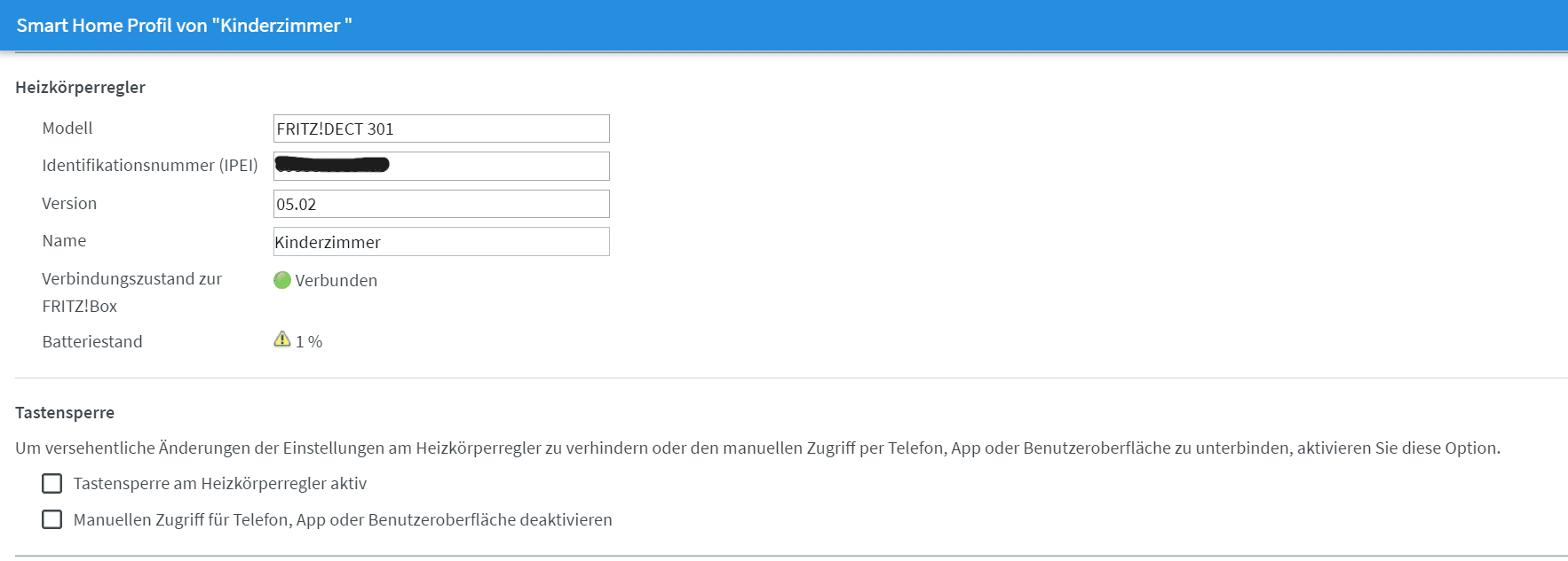

Einrichtung erfolgt sehr leicht, wie bei AVM üblich. Alten Heizkörperregler abschrauben, 301 ran, Batterie Sicherung ziehen und lange auf OK drücken. Dann DECT Taste auf der 5590 drücken oder über das Webinterface unter Smart-Home ein neues Gerät hinzufügen und schon kann es ans konfigurieren gehen.
Das Kinderzimmer wird bei uns schon früh gewärmt, damit es morgens schon warm ist und schon um 19.15 Uhr muss es dort nicht mehr warm sein. Bisher wurde es noch bis 21.30 wie der Rest des Hauses geheizt, was aber einfach nicht erforderlich war. Daher sparen wir jetzt nach und nach etwas Gas, was gerade sehr willkommen ist.
Leider erkennt der AVM 301 die Ladung von Akkus nicht korrekt und zeigt häufig nur noch etwas mehr als 10% an. Ab und an sollte man daher mal kontrollieren.
Gerne würde ich auch das Badezimmer damit ausrüsten, aber leider wurde bei uns die Leitungen falsch verlegt, sodass ich für den Heizkörper dort ein Umkehrventil nutzen muss. Dafür gibt es leider noch keine smarte Lösung die mir bekannt ist.

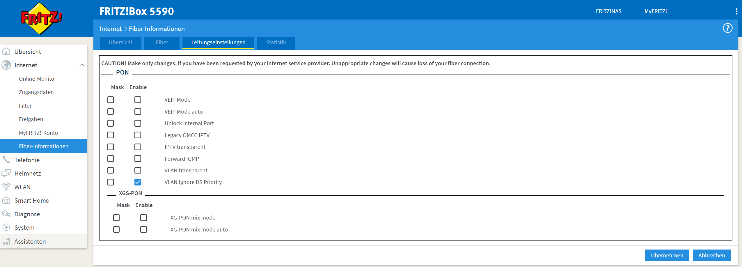

Unter dem Reiter Internet befindet sich Fiber Informationen, dort kann man Daten zu seiner Leitung, bzw. dem SFP Modul einsehen.
Die Temperatur des SFP Moduls liegt bei mir immer zwischen 46 und 52 Grad Celsius.
Ebenso, sofern man die erweiterte Ansicht aktiviert, kann man diverse Einstellung zum Glasfaser selbst einstellen. Hier ist die Übersetzung aber noch nicht erfolgt, auch wird darauf hingewiesen, dass man nur etwas ändern sollte, wenn man vom Provider dazu aufgefordert wurde, da ansonsten unter Umständen das Internet nicht mehr funktionieren kann.

1x 2,5Gbit Anschluss ist vorhanden, wenn der WAN Port nicht benötigt wird. Ob in absehbarer Zeit Privatanwender mehr als einen 2,5 Gbit Port brauchen, bezweifele ich. Dennoch wäre es gut gewesen zumindest 2 zu haben.

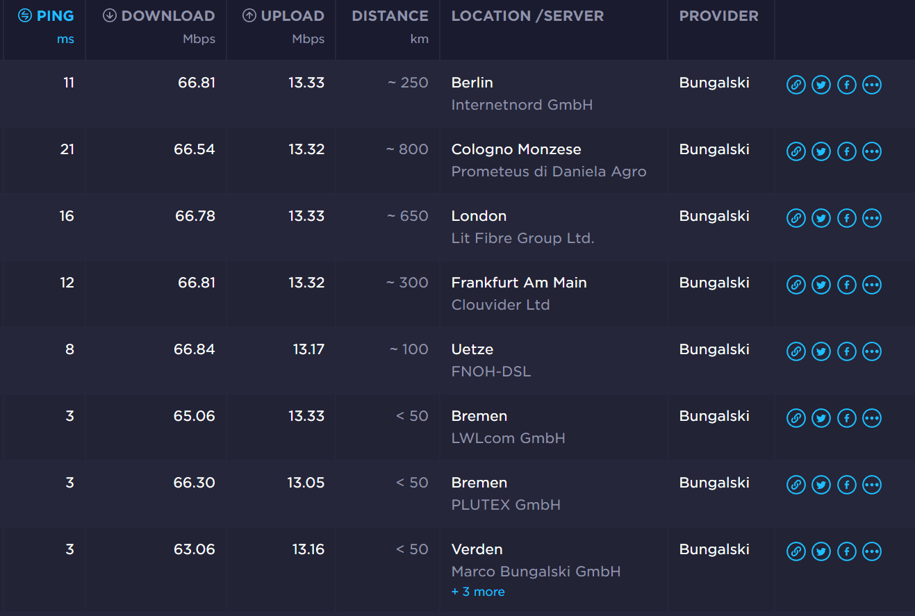

Ping:
Ich habe ein paar Durchläufe gemacht und komme mit meinem lokalen Anbieter auf im Schnitt 10ms wenn ich Google unter 8.8.8.8 anspreche.
Auf Speedtest.net habe ich auch ein paar Test mit unterschiedlichen Servern gemacht.
