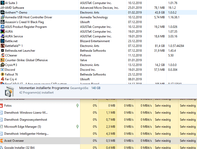

hallo ich habe das problem das im taskmanager der Avast Antivirus hantiert obwohl ich ihn nicht installiert habe (siehe sreenshoot) Unbenannt.PNG
habe schon den pc mehrmals durchsucht aber nichts gefunden. Kann mir da vielleicht jemand von euch helfen?

Kann ich morgen Mal ausprobieren, aber das Problem ist halt das es irgendwie keinen Ordner gibt. Wenn ich auf Dateipfad klicke kommt die Fehler Meldung das dieser Pfad nicht existiert
Wurde mit irgendeiner Programminstallation mitgeschleppt.
Ist das der Installationsordner? C:\Program Files\Common Files\avast software\overseer

der ccleaner bringt manchmal (nicht immer) beim update den avast als program mit (wenn man den nicht abhakt)
eventuell ist da mal was schiefgelaufen?
Ja, kam mit Sicherheit mit dem CCleaner mit. Muss man bei der Installation aufpassen, dass man es abwählt (klickt man einfach nur durch ohne die benutzerdefinierte Installation zu nutzen, wird es mitinstalliert).

Ja hatte extra drauf geachtet
Habe Mal geschaut, aber den Ordner wie gesagt nicht gefunden. Dann Mal die ganzen versteckten Ordner aufgedeckt und tada es war da wo du sagtes. Habe es gelöscht und das Problem ist bis jetzt gelöst

zur Sicherheit würde ich noch das avast removal tool laufen lassen
Ja habe ich gemacht
