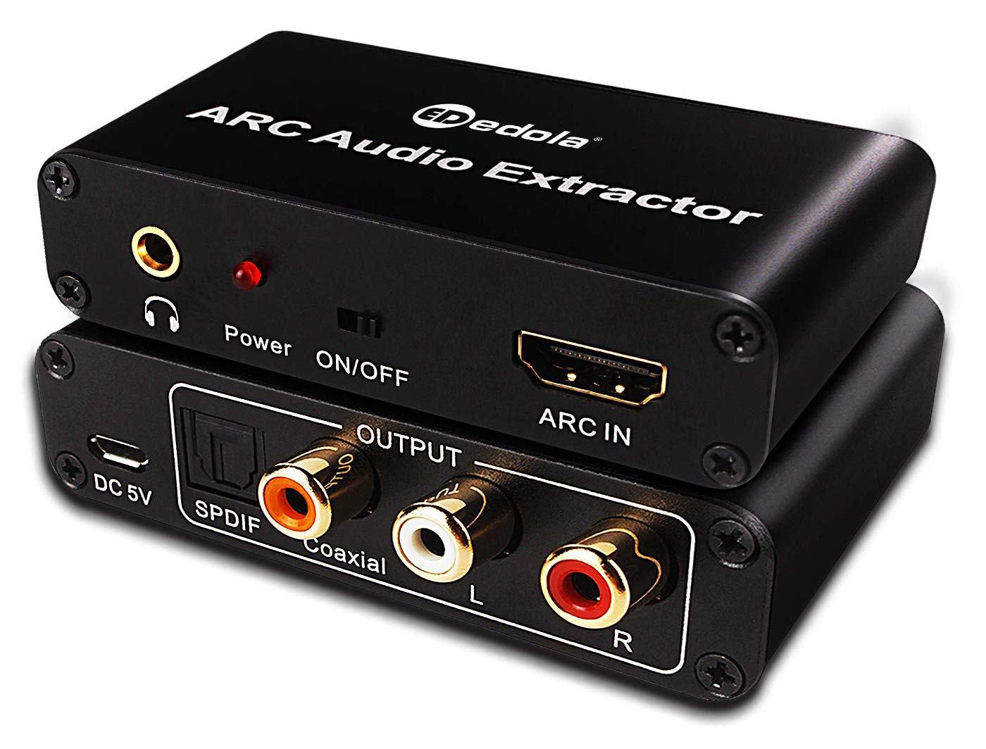

Eine Graka sollte nicht primär der Audioausgabe dienen. Dass HDMI das kann (insofern parallel auch das zugehörige Bild übertragen wird, das ist ja die Crux), heißt nicht, dass das die optimale Lösung für jeden Anwendungsfall wäre. Es ist in jedem Fall vorab zu überlegen, ob es sinnvoll ist, Bild+Ton zum AVR zu geben oder nur den Ton. Für den Ton reicht meist eine koaxiale (Toslink, Cinch) oder optische Verbindung (Toslink, SPDIF) von der Soundkarte aus.
In dem Outputbereich siehst du von links nach rechts:
- optisch (SPDIF, Toslink)
- koaxial (Toslink)
- koaxial (Cinch) L/R
Wie SystemX anmerkt, gibt es aber auch hier Ausnahmen. Alles über 6 Kanäle bedarf wohl HDMI - dafür wird es am PC schwierig, insofern man bereits ein 3-Monitor-Setup nutzt und zusätzlich HDMI für den Ton zum AVR nutzen möchte. Ggf. müsste man dann den AVR zum Durchschleifen des HDMI-Bildsignals bis zum Monitor missbrauchen.
