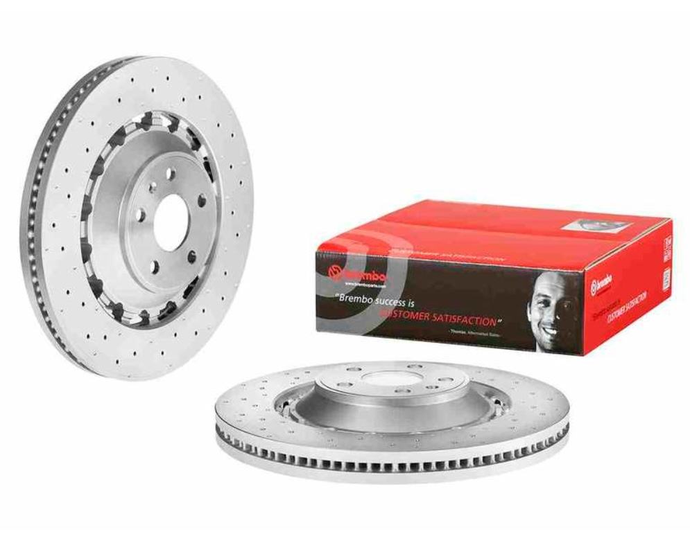

Das kann ich schonmal direkt wiederlegen, ein Bekannter von mir hat bis zur Rente in der Bremsscheibenfertigung von ATE gearbeitet, da kam nix von Zimmermann.
Ich habe bei Zimmermann gearbeitet ;)
Das gibt deiner Aussage sogar eher weniger Glaubwürdigkeit. Ich hab ehrlich gesagt keine Ahnung wie es bei den OE-ähnlichen Scheiben aussieht, aber die gelochten Scheiben hab ich schon öfter krumm oder gerissen gesehen als funktional. Allein zwei Leute im direkten Bekanntenkreis, die in den letzten zwei Jahren dachten, dass es für die Hinterachse schon reichen wird, fanden sich nach zwei gefahrenen Nordschleifenrunden bereits wieder aufm Heimweg vor. Die (zugegebenermaßen ungelochten) ATE-Scheiben machen keine Murren und finden höchstens die recht aggressiven Bremsbeläge nicht so lustig. Haufenweise Erfahrungen im Internet, obwohl bspw. Brembo, Textar, etc. sicherlich deutlich häufiger gekauft wird, kann auch jeder hier nachrecherchieren.

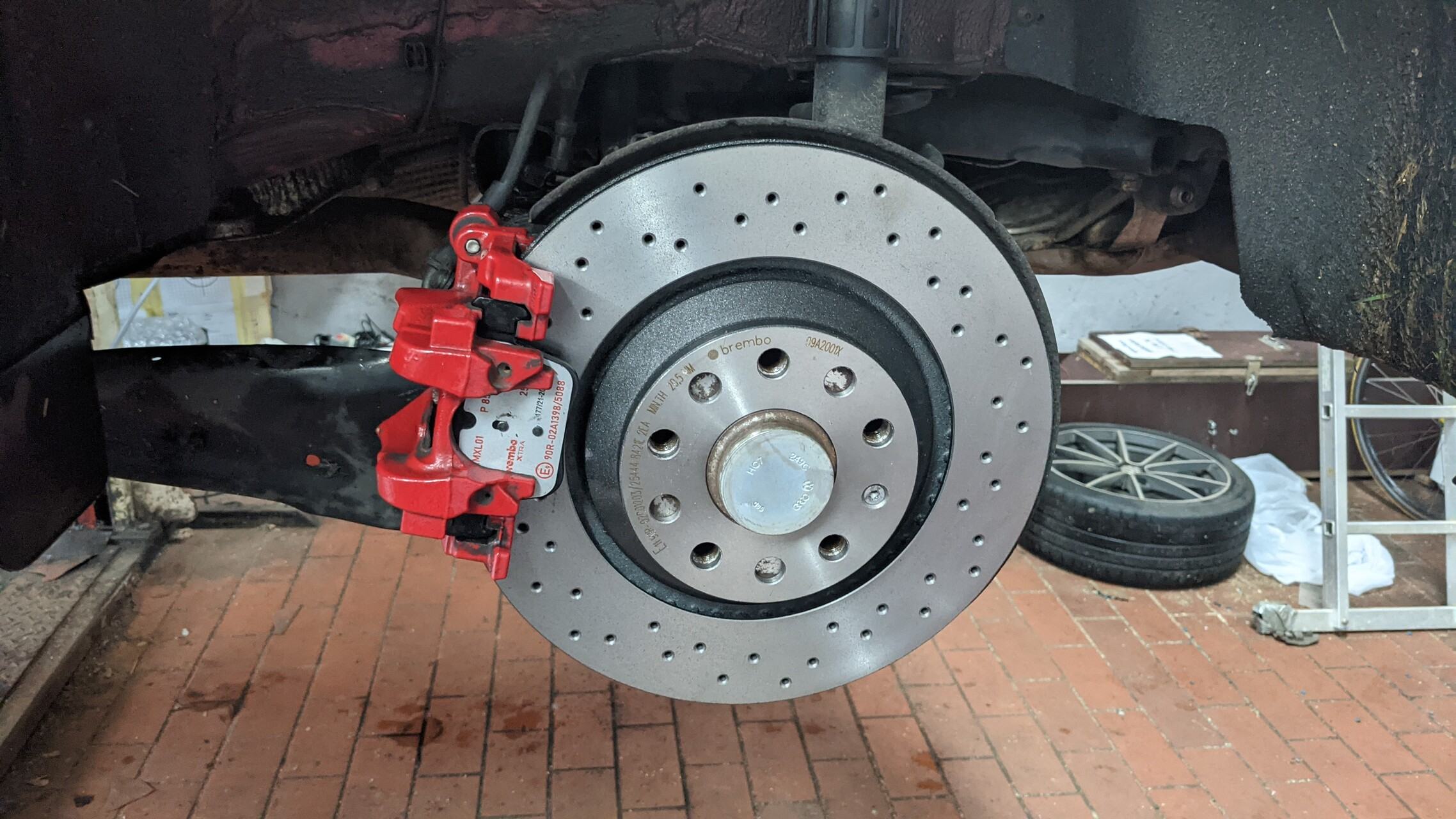

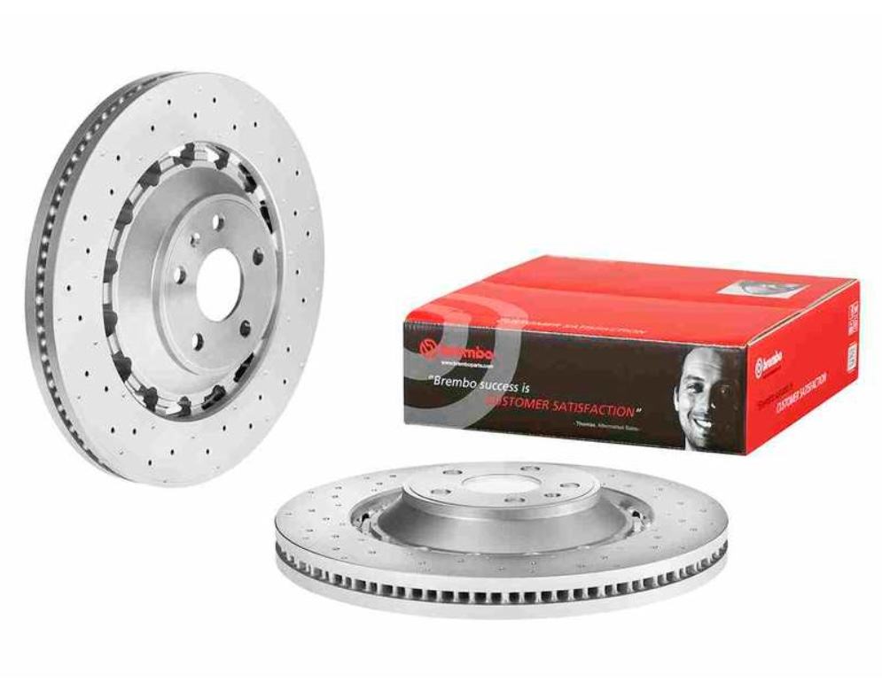

Richtig gelochte Scheiben würde ich mir keinesfalles holen, da sind Hitzerisse doch früher oder später vorprogrammiert, wenn dann geschlitzte Scheiben.
Meine gelochten Brembo-Scheiben (am Insignia OPC) haben über 110000KM gehalten. Erst vor paar Wochen getauscht, weil sie einfach durch waren. Habe aber immer darauf geachtet das die Bohrungen möglichst frei waren. Ich war damit aber auch nie auf der Rennstrecke.
Aha. Keine Probleme mit meinen gelochten MOVIT-Bremsscheiben gehabt. Und bis zu einer gewissen Toleranz sind kleine Risse auch nicht vermeidbar und okay. Zitat MOVIT:
In der Praxis treten meistens beide Formen der Scheibenabnutzung auf. Im Normalfall wird ein Bremsscheibenaustausch wegen Unterschreitung der Bremsscheiben-Mindestdicke notwendig. Nur in seltenen Fällen (bei längeren, rennmäßigen Bremsbelastungen /sehr hohen Temperatur-Schwankungen in der Reibfläche) kann die Perforationsriss-Bildung so stark fortschreiten, dass ein vorzeitiger Scheibenwechsel zwingend erforderlich ist.
Tausend Posts, tausend Meinungen... :fresse:
Meine gelochten Zimmermann vor knapp 20 Jahren waren einfach nur Müll, auf dem Porsche GT3 Bj. 2017 hatte ich auch gelochte Scheiben, denke dazu braucht man kein Wort verlieren, über jeden Zweifel erhaben!
Gleiches bei originalen MB gelochten Scheiben (bei größeren Modellen ist Brembo i. d. R. Lieferant). Dort sind Spannungsrisse bei den Löchern normal und innerhalb einer Toleranz OK. Bspw. dürfen die Risse nicht bis zum nächsten Loch reichen, glaub aber ein cm pro Lochseite i. O. (Aber gerade unsicher)
