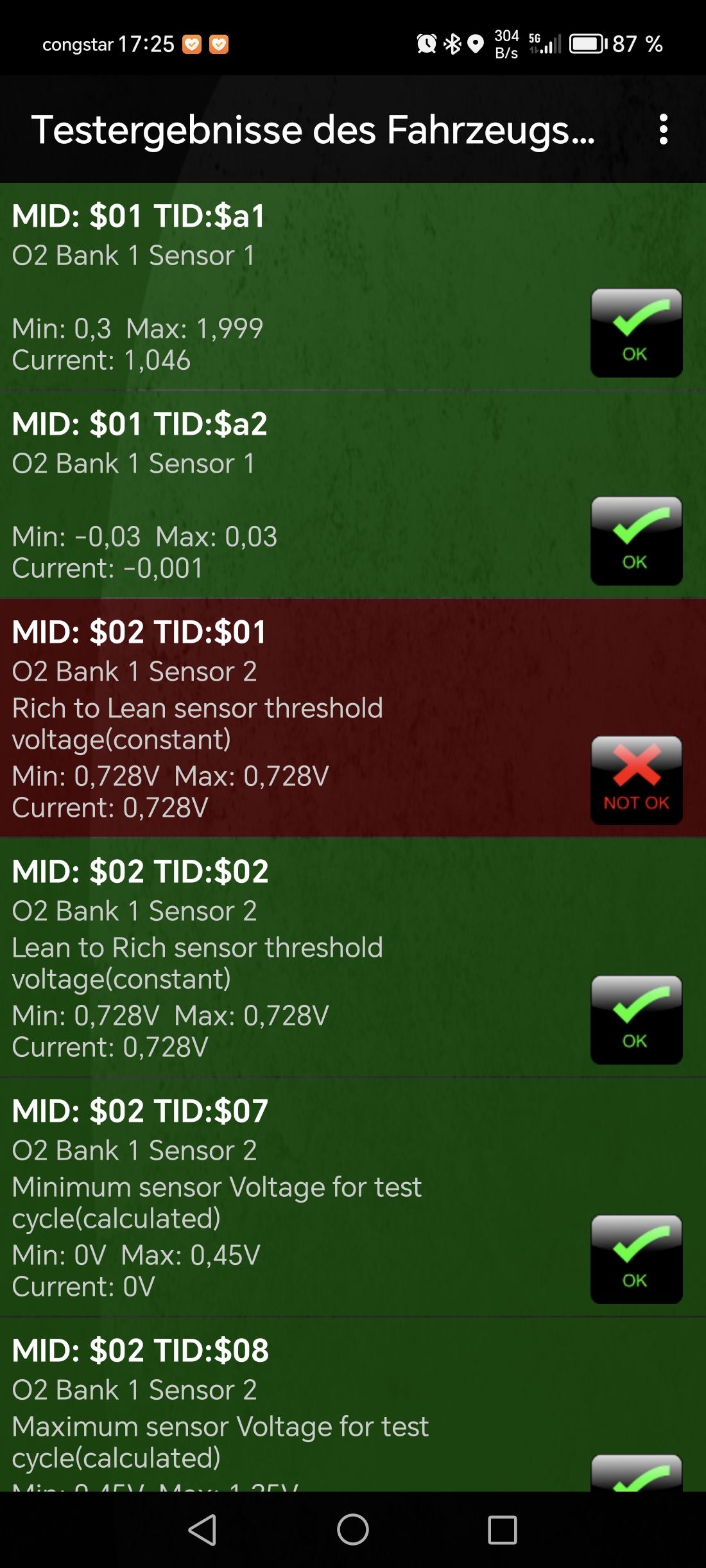

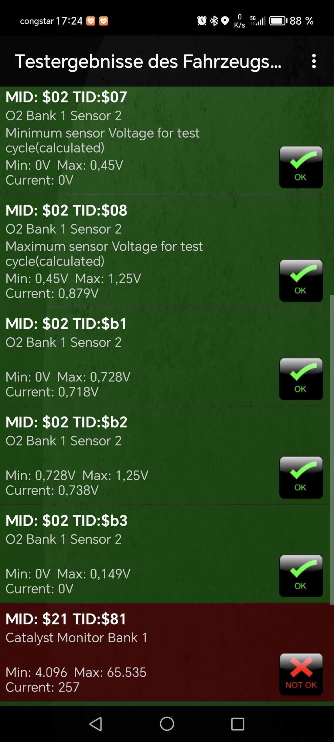

Tendenziell eher hinter dem Kat. Der P0420 kommt meines Wissens nur, wenn die zweite Sonde Sauerstoff detektiert, der nach dem Kat nicht mehr vorhanden sein sollte. Schau mal, ob du an der zweiten Sonde erkennen kannst, ob da etwas undicht ist.
Entspreched gibt’s drei Möglichkeiten:
- Wirkungsgrad Kat tatsächlich zu schlecht
- Sonde misst Mist
- Sauerstoff kommt extern rein
Okay danke, gucke ich mir an wenn die Sonden kommen und ich die wechseln kann, das Auto hat so ein Kombi-Krümmer/Kat, dachte vielleicht auch das nicht richtig verschraubt wurde, mal gucken ob ich das Auto mit dem Wagenheber hoch genug bekomme. 😏
Komisch finde ich halt, das das Auto keinerlei Symptome hat, weder Leistungsverlust, noch irgendwie Rauch oder seltsame Gerüche aus dem Kat.
Edit: OBD zeigt mir folgende Problemwerte an.
