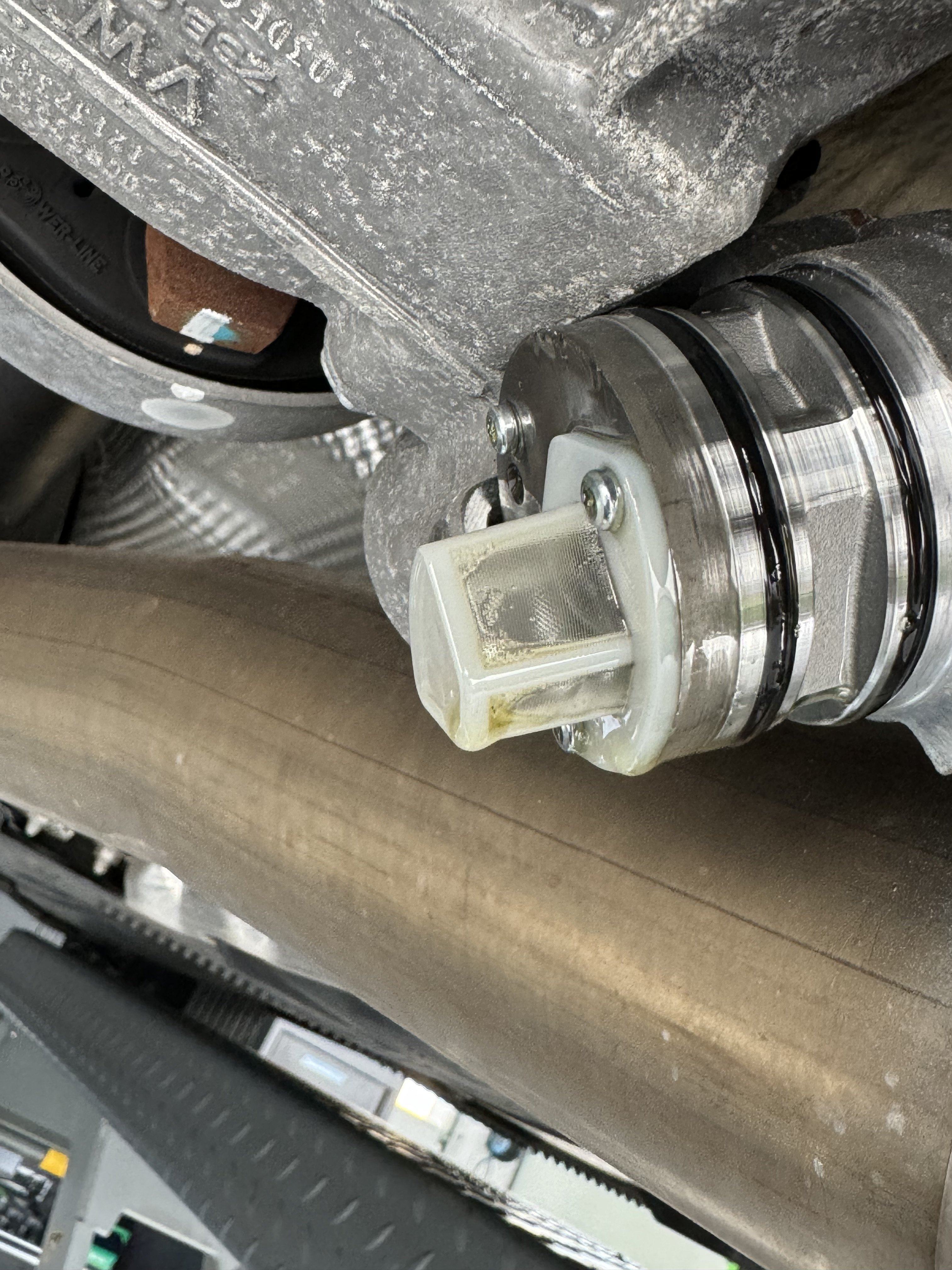

Nebler kannst du eigentlich selbst prüfen. Rad ab, die Randhausschale vorn lösen und ggf. Ein Teil vom Unterboden abschrauben. Dann kannst von der Seite reinsehen und gucken was los ist (evtl. Reicht anschrauben). Alternativ klebst sie fest (Halterung!).
Ansonsten, wenn nix weiter am Auto ist, würde ich es machen lassen. Du weißt was du am Auto hast, beim nächsten nicht
Nochmals danke für den Tipp. Ein Haltebolzen des Neblers war aus der Führung gesprungen. Konnte es selbst wieder richten und spare mir den Teil der Reparatur.
