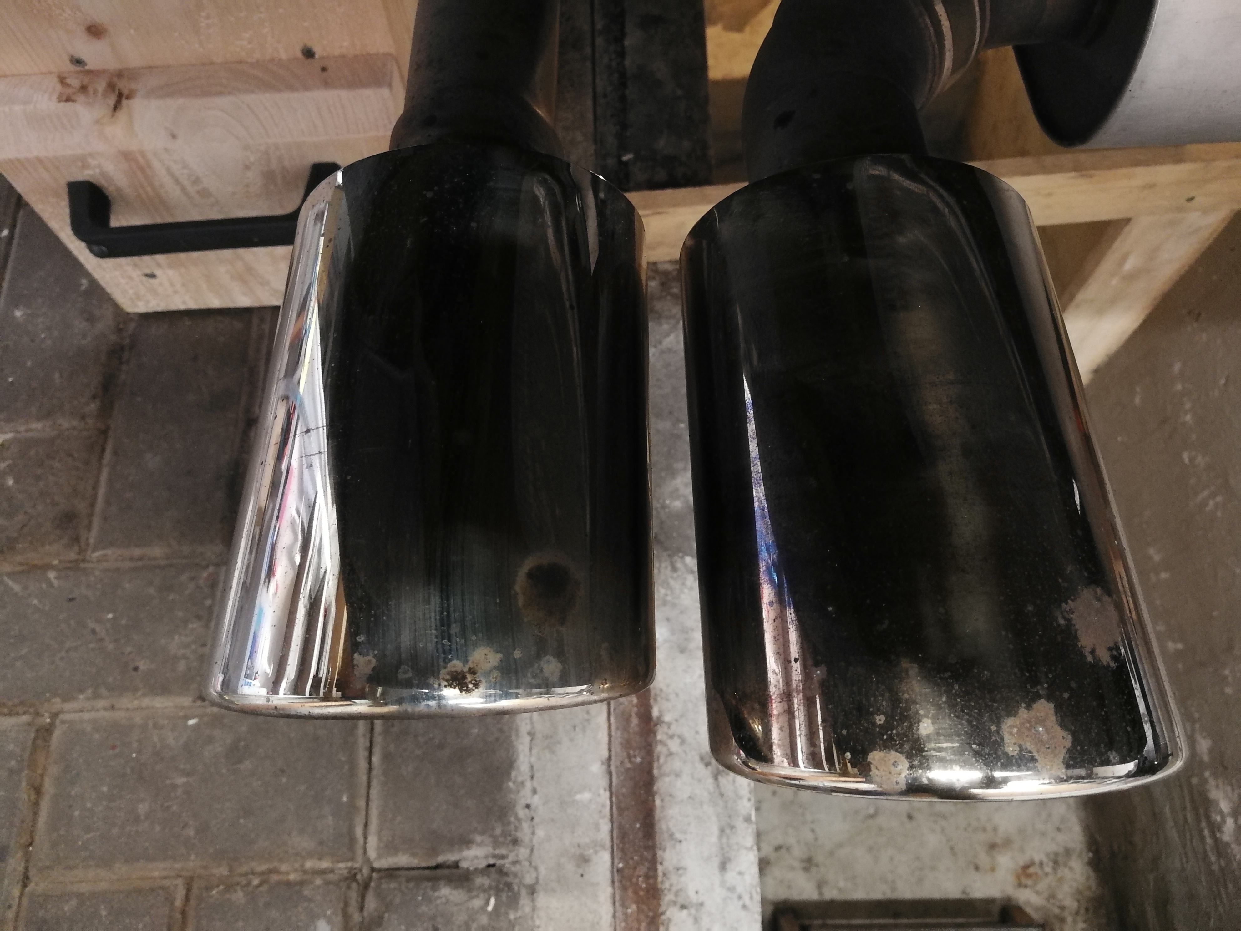

Wie bekomme ich Edelstahl Endrohre wieder zum glänzen? Ich hab mir damals eine AGA gekauft und da war jetzt nach 3 Jahren etwas Flugrost drauf, der Hersteller meinte ich solle 3M Vlies nehmen (3M Rot - sehr fein) und das ging damit auch gut weg, nur leider ist es jetzt halt matt und so gebürstet und nichtmehr Hochglanz.. :(
Mfg.
Das habe ich auch hier aber damit bekomme ich den Schliff nicht mehr weg.

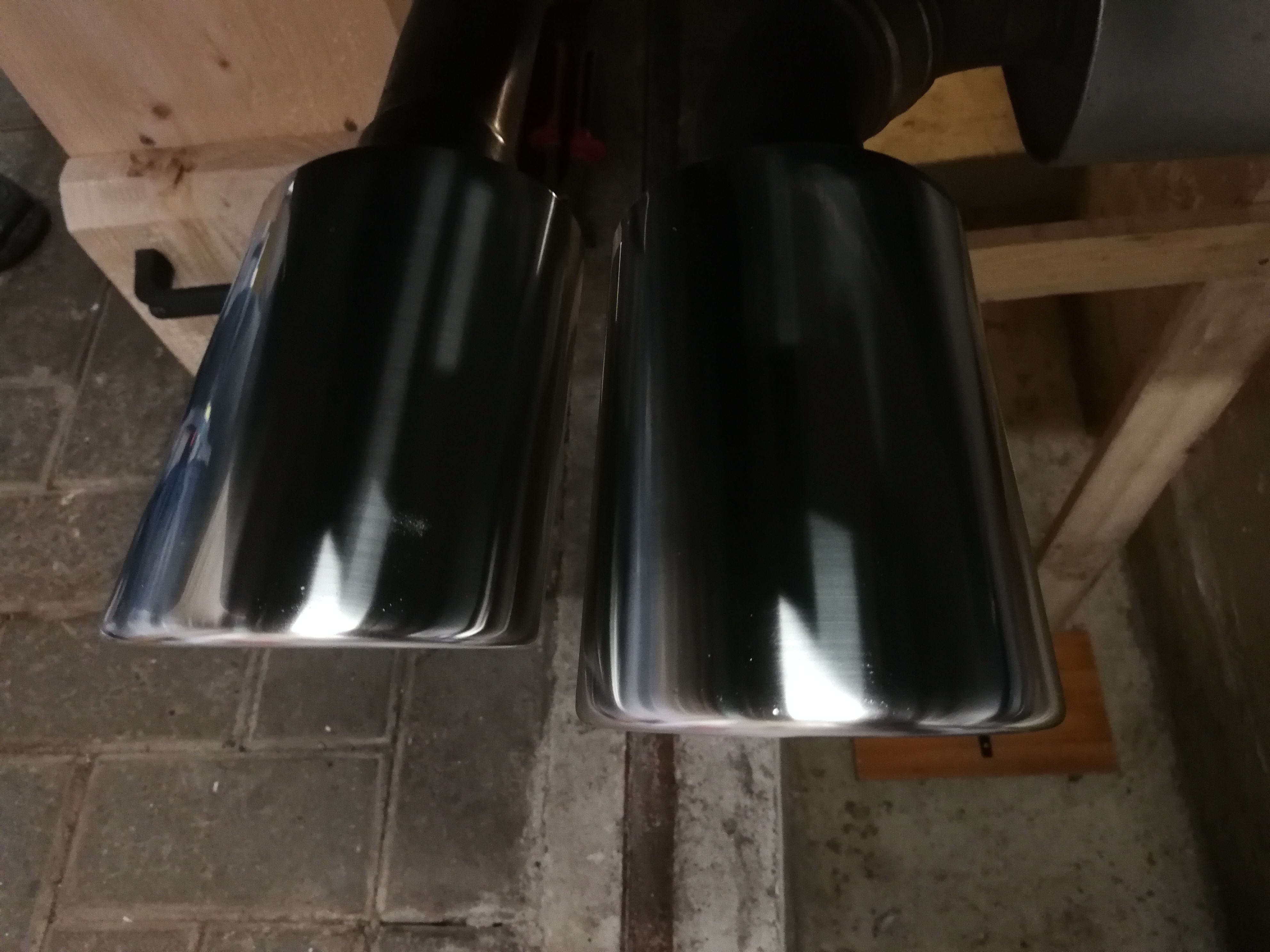

Hab mal Bilder angefügt von vorher und nachher, ich hatte erst mit Politur versucht aber damit wurden sie nicht rostfrei, dann mit Vlies und dann nochmal mit Neverdull und Autosol poliert.
Mfg.

zum polieren benutzte ich immer nevr dull
Nevr Dull reinigt und poliert nicht. Beim polieren werden geringe Schichtdicken Material gleichmäßig abgetragen. Nevr Dull ist Watte mit Lösungsmittel.
Beim vorliegenden Fall hat das 3M Schleifvlies jede Menge kleiner Kratzer verursacht, so dass Material abgetragen werden muss. Also es muss richtig poliert werden.
Dabei wirst du um Schleif- und/oder Filzscheiben nicht drum herum kommen. Am besten als Aufsatz auf passendes Werkzeug.
https://www.caferacer-forum.de/viewtopic.php?t=12007&hilit=polieren <- hier kannst du etwas darüber lesen.
https://www.steindl-tools.com/de/Steindl-Schleif-Polier-Sets/ <- der macht ganz guten Kram
Der Nachteil ist bei den Sachen aus dem Link, dass sie eher für "feinere" Arbeiten gedacht sind also auch enge Stellen an Motoren und co.
Ich hab jedoch Krümmer und Auspuff damit komplett poliert und gute Erfahrungen gemacht. Bei dir dürfte wahrscheinlich kein ganzes Set notwendig sein, sondern eine Filzscheibe mit Politurpaste ausreichen.
Außer das Schleifvlies war recht grob... dann noch mal mit 800er oder 1000er drüber vorher. Mehr Infos kriegst du bestimmt im Autopflege-Thread.
edit.// Alternativ wird aber wahrscheinlich auch stumpf jede XY-Polierpaste mit rotierendem Filzpad ausm Baumarkt den Zweck erfüllen.
