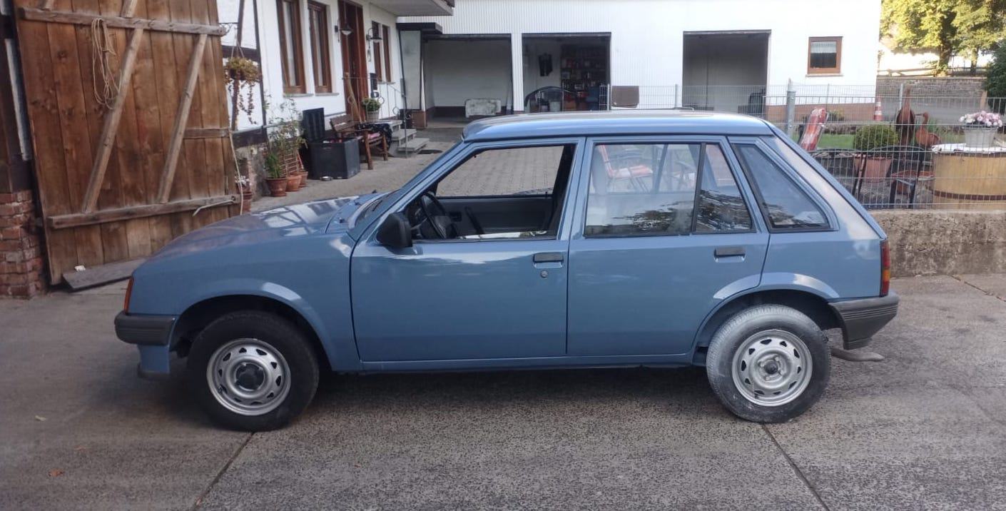

Mein Bruder war fleißig, ich kann leider aufgrund Arbeit nicht unterstützen. Auto ist fertig lackiert (Garage). Bremse, Windschutzscheibe, Fahrwerk / Felgen, Auspuff und die Innenausstattung müssen noch gemacht werden.
Ich denke mit dem geplanten Fahrwerk 60/40mm und 14 Zoll felgen sieht er schon ein bisschen besser aus.
