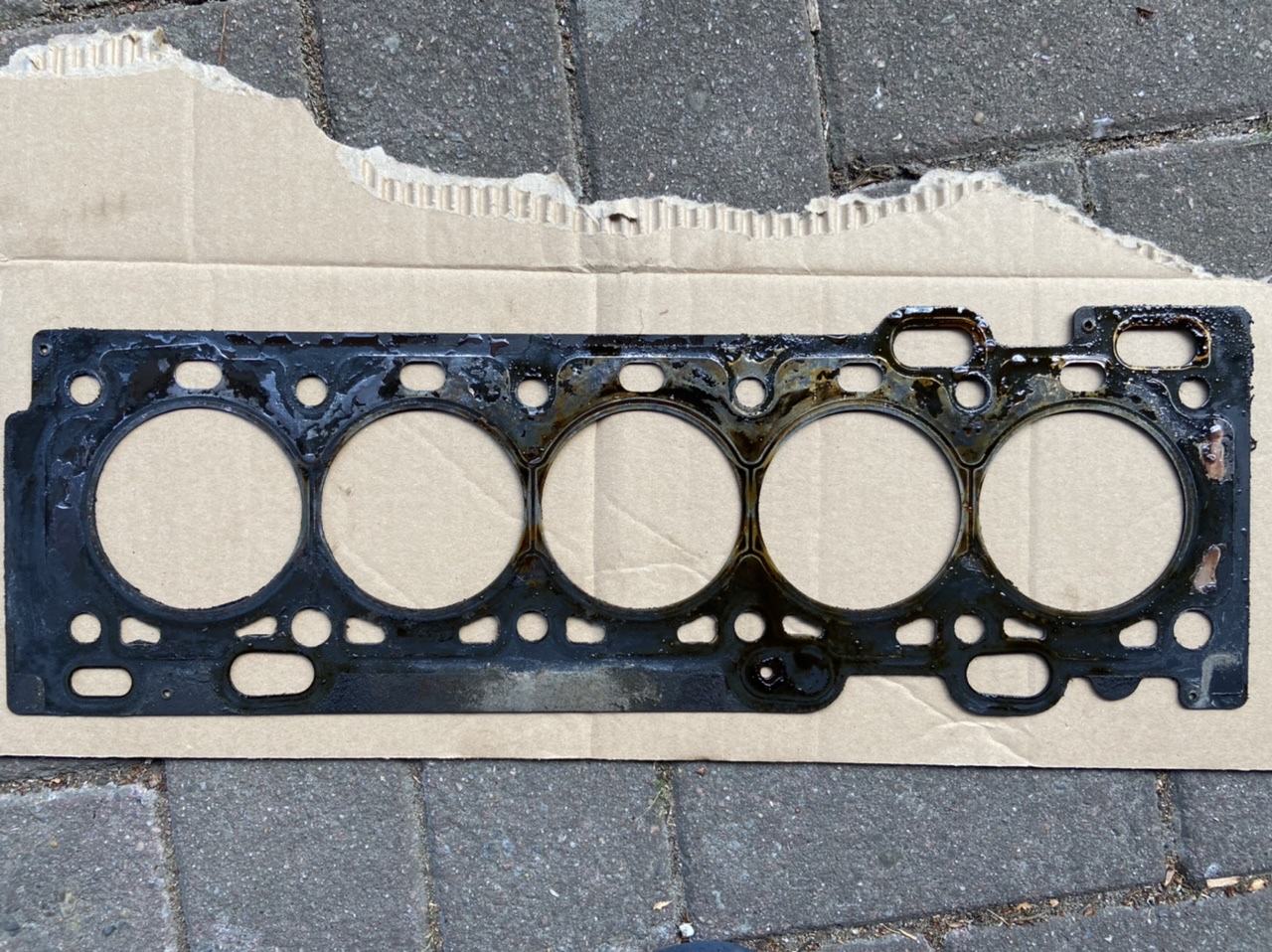

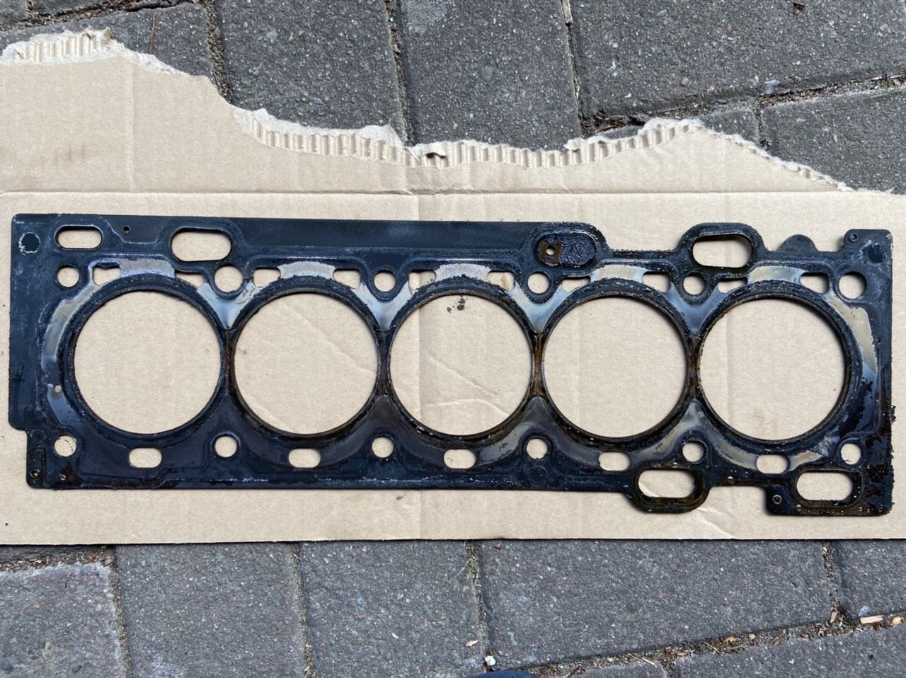

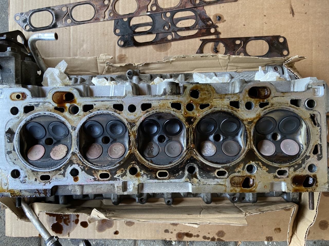

Sobald das passiert ist und ich weiß, dass der noch zu retten ist werde ich dann alles bestellen um den Zusammenbau anzugehen. Also Kopfdichtung, Dichtung und Dichtmasse für den Deckel, alles andere an Montagematerial was ich sonst so brauche. Bei der Gelgenheit gleich neue Kühlwasserschläuche, die gerne mal kaputt gehen (Und dann der Motor überhitzt und krumm wird....)
Hat der Motorenbauer den Kopf zerlegt, also Ventile auch raus? Dann macht er hoffentlich gleich neue Schaftdichtungen rein, bei der Laufleistung definitiv mitmachen. Und wenn nicht, würde ich den Kopf selbst
machen, Ventile raus und eben neu einschleifen und Schaftdichtungen neu ist nu kein Riesen Aufwand. Bevor du in 1000km da dann wieder neu anfängst... ;)
Hat der Motorenbauer den Kopf zerlegt, also Ventile auch raus? Dann macht er hoffentlich gleich neue Schaftdichtungen rein, ...
Haha. Ich wollte gestern genau das gleiche schreiben. Aber dann dachte ich dass ich mit meinen Kommentaren zu seinem Motor nur nerve und habe es sein gelassen. :d
Die Schaftdichtungen zu erneuern ist bei der Laufleistung, wie du schon sagst, eigentlich ein Standard. Vor allem da sie ohnehin nicht viel kosten und den Ölverbrauch minimieren können.
Quatsch, immer her mit den Tipps!
Das weiß ich leider nicht, er wollte sich später noch mal melden. Eben rief er zumindest schon mal an und hat gesagt, dass die Ventile dicht sind und dass der Kopf scheinbar auch schon mal runter war, da entsprechende Spuren zu sehen waren :confused:
Ich werde bei nächster Gelegenheit nachfragen!
Es kommt darauf an was du mit dem Auto noch vor hast. Wenn das Auto in 2 oder 3 Jahren eh wieder verkauft wird, dann macht es meiner Ansicht nach keinen Sinn jetzt den ganzen Kopf zu überholen. Es sollte deinem persönlichen Ziel nach angepasst sein. Natürlich kann man jetzt auch alle Ventile ausbauen, alle Ventile Sand- oder Glasperlensstrahlen, sie neu einschleifen, die Kanäle im Kopf reinigen und so weiter und sofort.
Aber lohnt sich das? Wenn es nur darum geht das Auto für eine weitere relativ kurze Zeit fit zu bekommen ist das meiner Ansicht nach alles quasi weggeworfenes Geld.
Bei dem Alter werden auch die Auslassventilführungen nicht mehr gut sein (nur so als Beispiel). Das ist ein endloser Rattenschwanz... deshalb würde ich nur machen was wirklich notwendig ist. Ventilschaftdichtungen kann man schnell machen da billig... geht noch klar. Aber dann geht das endlos weiter...
Die Schaftdichtungen müssen doch eh neu, wenn die Ventile raus sind?! Wer lässt die denn bitte drinnen... Und je nach Laufleistung kann man direkt einen Satz Hydrostößel mit reinwerfen.
Äh, was? Ich hoffe du weißt wie teuer ein Satz Hydrostössel je nachdem was für eine Art Hydros das genau sind sein können? :d
Also ich würde jetzt direkt noch neue Kolben kaufen und einbauen... Sorry, I could not resist... nimm es mir nicht übel. :p
Und Zylinderlaufbahnen neu hohnen, dementsprechend bitte Übermaß-Kolben!!111
Das ist doch blanker Hohn!
sieht aus wie Skandix :)
Eventuell bin ich ja VAG verwöhnt… da hat mich der Satz INA Stößel keine 50€ gekostet :d war echt ein nobrainer bei 250tkm Laufleistung.
Hydrostössel sind ja nicht gleich Hydrostössel (versteh mich nicht falsch, wollte nicht klugscheissen oder so). Aber beispielsweise Hydrostössel in Form von Tassenstössel für einen 4 Zylinder 16V von INA können auch mal 350-500€ kosten... Diese kleinen stabförmigen Hydros sind meist günstiger.
