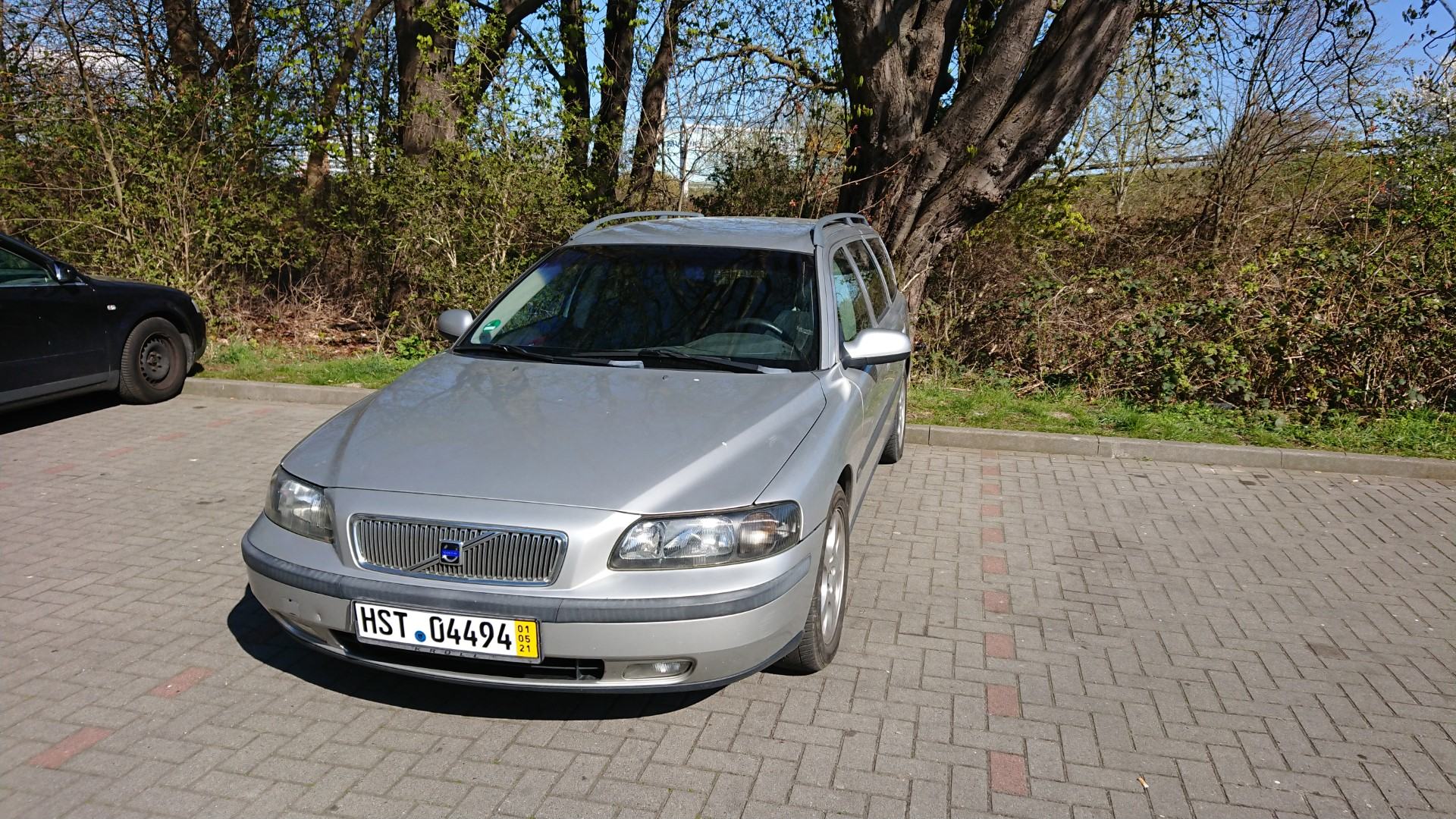

Ratet mal, wer sich heute einen Volvo V70 für die Rallye München-Barcelona angelacht hat.
Richtig, ich, zusammen mit einem Kumpel. :d
Baujahr 2000, 2.4 Fünfzylinder mit 140 PS, schlanke 306.000 km gelaufen.
Danke @joshude und @Ringkeeper für die Inspiration.
