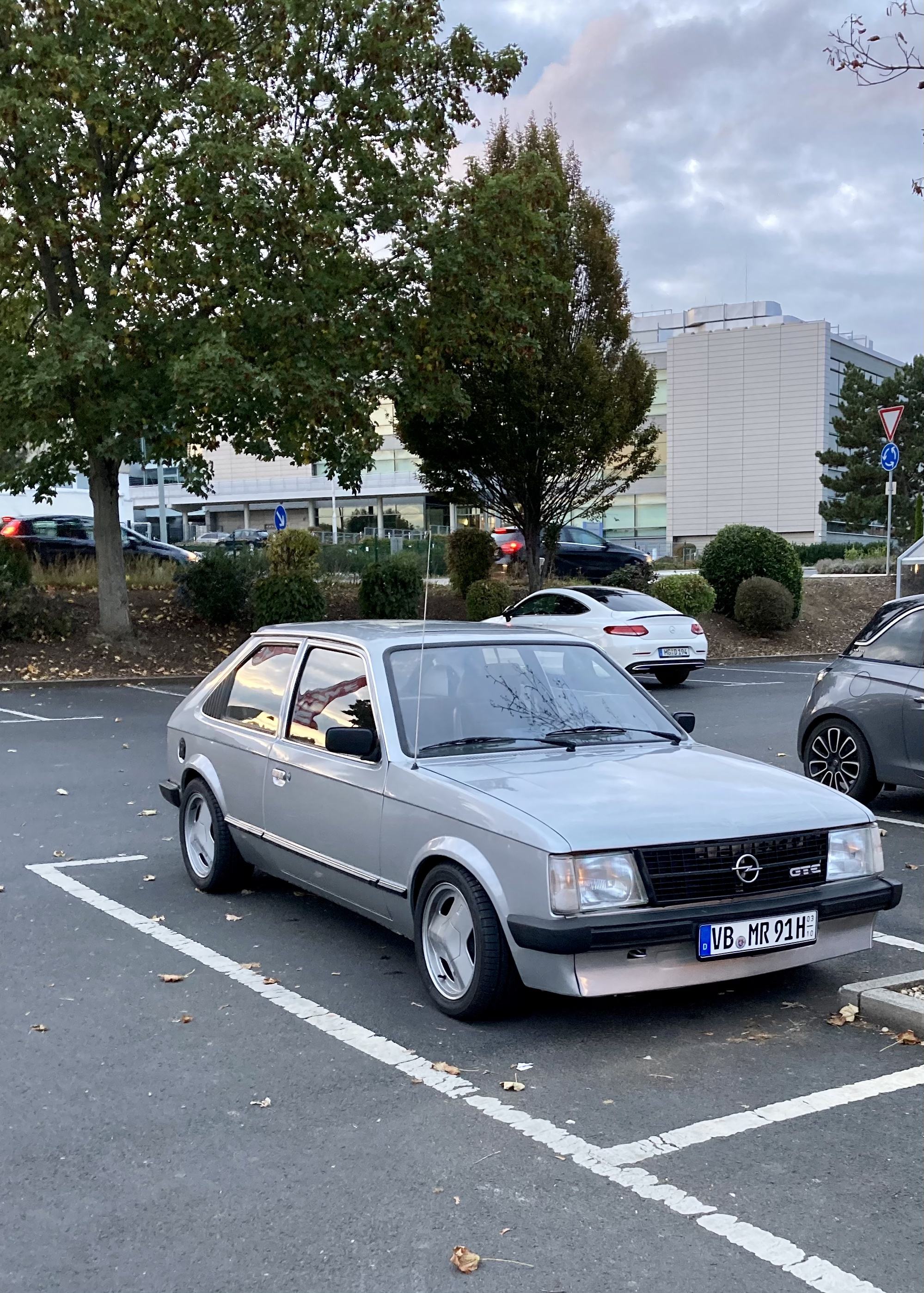

Aufgrund der H Kennzeichen Diskussion heute mal wieder meinen Kadett bewegt. Zieht nun Ende des Monats ins Winterquartier. Fazit: 1500km diese Saison

Tuning ist "schwierig" das ist super Prüferabhängig, mein Kadett ist auch nicht orignial (Tieferlegung,Motorumbau,entsprechendes Bremsenupgrade, 15" Felgen). Man muss einen Prüfer finden der dahingehend interessiert ist und auch mal was nachliest. Ich habe gute Erfahrung mit älteren Prüfern gemacht, die diese Autos eben noch von früher kennen.

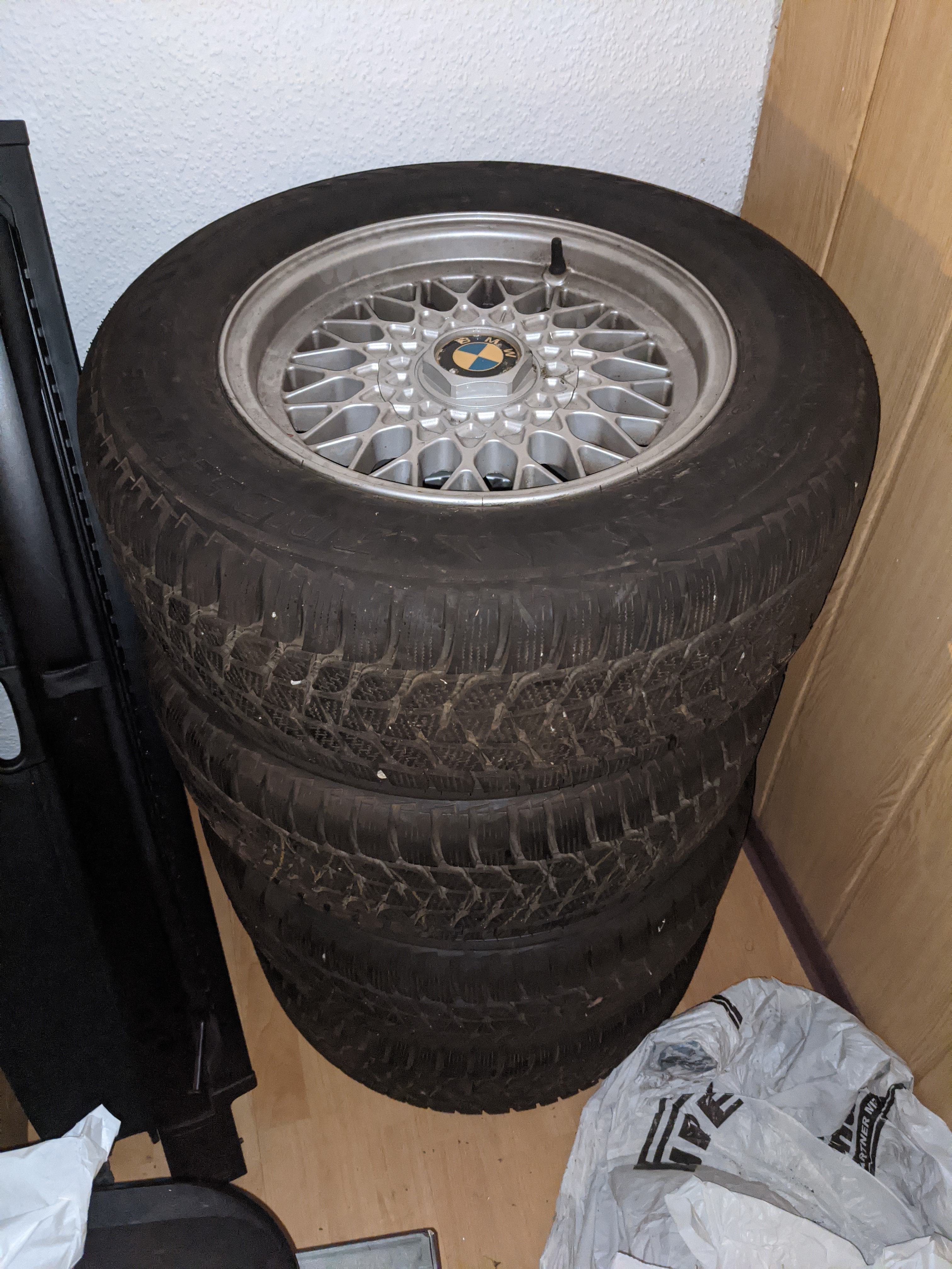

So, für den 520er gibt es nun authentische 15 kreuzspeichen.
Die habe ich noch vom 540er im Keller stehen gehabt. Gummis sind aber uralt und nicht mehr zu gebrauchen. Heute beim Reifen fuzzi abgegeben, der zieht mir dort neue Goodyear vector 4 seasons drauf. Da ich nicht mehr in Bayern wohne, sondern in einer Gegend die flach ist und keinen Winter kennt reicht das für das rumgegurke hier. Neue (nicht vergilbte) felgen Embleme für die Felgen sind ebenfalls auf dem weg.
Weiterer Plan ist nun ausschau nach Ersatz Türen halten. Für hinten habe ich wahrscheinlich schon 2 gefunden. Wenn die dann da sind geht er zum Karosseriebauer / Lackierer und soll wieder hübsch gemacht werden.

Kreuzspeiche als reine Winterfelge, das stelle ich mir auch als extrem unpraktisch vor, wenn man die wirklich sauberhalten will...
Ja und nein. Im Endeffekt auch nicht viel anders als jede andere felge ausser man will natürlich bis in jede Ecke Hochglanz polieren. Hin und wieder mit der Bürste am waschpark drüber reicht schon, damit kommt man auch in die Windungen etc und hat die ruckzuck sauber.
