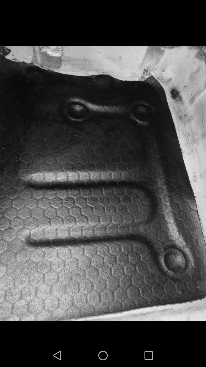

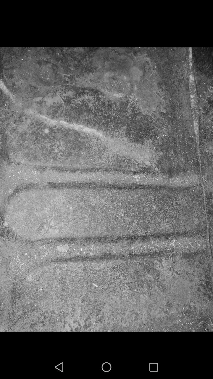

Anbei 4 Fotos.
Bitumenmatte vorher und nachher, Fussraum vorher und nachher.
Die Reinigungsscheibe ist ganz gut, aber auch nur wenn das Fett weg ist.
Die Fasern habe ich mit der Nylonbürste entfernt.
Die Dichtmasse habe ich mit der Drahtbürste entfernt.
Ein paar Stunden werde ich wohl noch damit verbringen. Die Körperhaltung ist allerdings nicht sehr bequem. Screenshot_20190312-212043.jpgScreenshot_20190312-212110.jpgScreenshot_20190312-212133.jpgScreenshot_20190312-212300.jpg

Die habe ich gestern aber blank geschliffen.
Die Wasserspur konnte ich auch schon entfernen. Das war auch nur minimal.
Bei den Bitumenmatten werde ich nur im Seitenteil nacharbeiten, da da eine Matte leicht umgeknickt ist und am Getriebetunnel. Da waren die Jungs im Werk etwas schlampig.

Die anderen Stellen arbeite ich auf. Das ist kein Problem. Ich konnte alles mit der Reinigungsscheibe blank machen. An einer Stelle sieht man Poren (die verzinne ich), der Rest ist komplett glatt.
