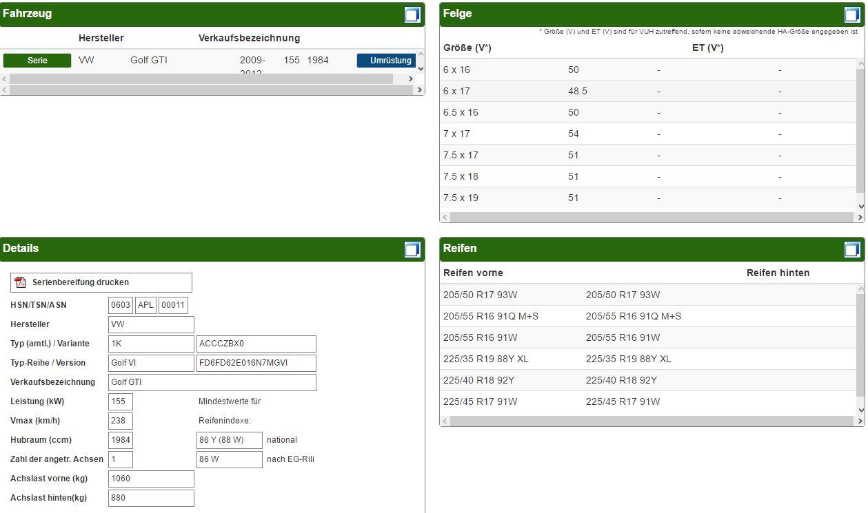

Ich kann keine Felgenfreigabeliste für meinen Golf 6 Gti finden. Kann ich da 5,5 x 17 et42 raufpacken?
Die Reifen die da drauf sind darf ich laut Freigabe fahren.
Gesendet von meinem Moto G (4) mit Tapatalk
Sag mal tsn des Golfs
Musst du beim GTI nicht mindestens 195er Reifen fahren?
Für den 195er wäre eine 5.5J breite Felge schon recht schmal.
Da sind 205 r17er drauf, die gucken auch ganz gut über die Felgenkante.
Mag natürlich sein das der Verkäufer nicht ganz richtig geguckt hat als ich mit ihm telefoniert hab. Montiert waren die laut ihm an einem Passat.
Oh ja das wird eng mit der montierbarkeit. Bzw das ist nur mit montierbarkeitsnachweis des Reifenherstellers möglich.
Darf denn eine 6,5x17 drauf? Mag ja sein das 6,5 drin steht und er nicht richtig geguckt/abgelesen hat.
Dann ginge das ja auch mit dem 205er.
Also 6,5x17 wäre schon besser, allerdings auch nicht Serie.
5,5x17 ist garnicht möglich beim Golf 6. Zumindest nicht mit Straßenzulassung.
Am besten beim örtlichen TÜV Mann anfragen.
Im Anhang findest du die Serienräder/ Reifen.

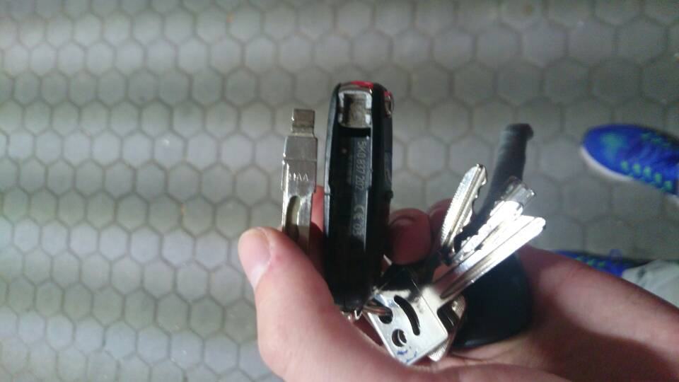

Kann mir jemand sagen was mich der Spaß ungefähr kostet? IMG-20160928-WA0001.jpeg

Kann mir jemand sagen was mich der Spaß ungefähr kostet? Anhang anzeigen 375740
Gesendet von meinem D6603 mit Tapatalk
wenn du zum händler gehts, minimum 60 euro für die schlüsselhälfte wo der bart drinsteckt + ne bastelstunde
wenn dus selbst machen willst -> gebrauchten schlüssel besorgen bei ebay (je nach modell 15 euro aufwärts, nachbauteile sibd nicht 100% kompatibel zum originalteil) + ne anleitung etwa auf passatplus.de wie mans macht um das defekte teil auszutauschen, das teil an sich gibts nicht als ersatz
Geteilte Schlüssel gab's nur bis Golf IV / Passat B5.
Alles danach hat den Schlüssel einteilig. Bei Muttis Octavia waren es letztens irgendwas zwischen 80 ... 90 €, bei deinem Polo tendenziell Richtung hundert würde ich schätzen. Ist ja ein VW und kein Tscheche.
