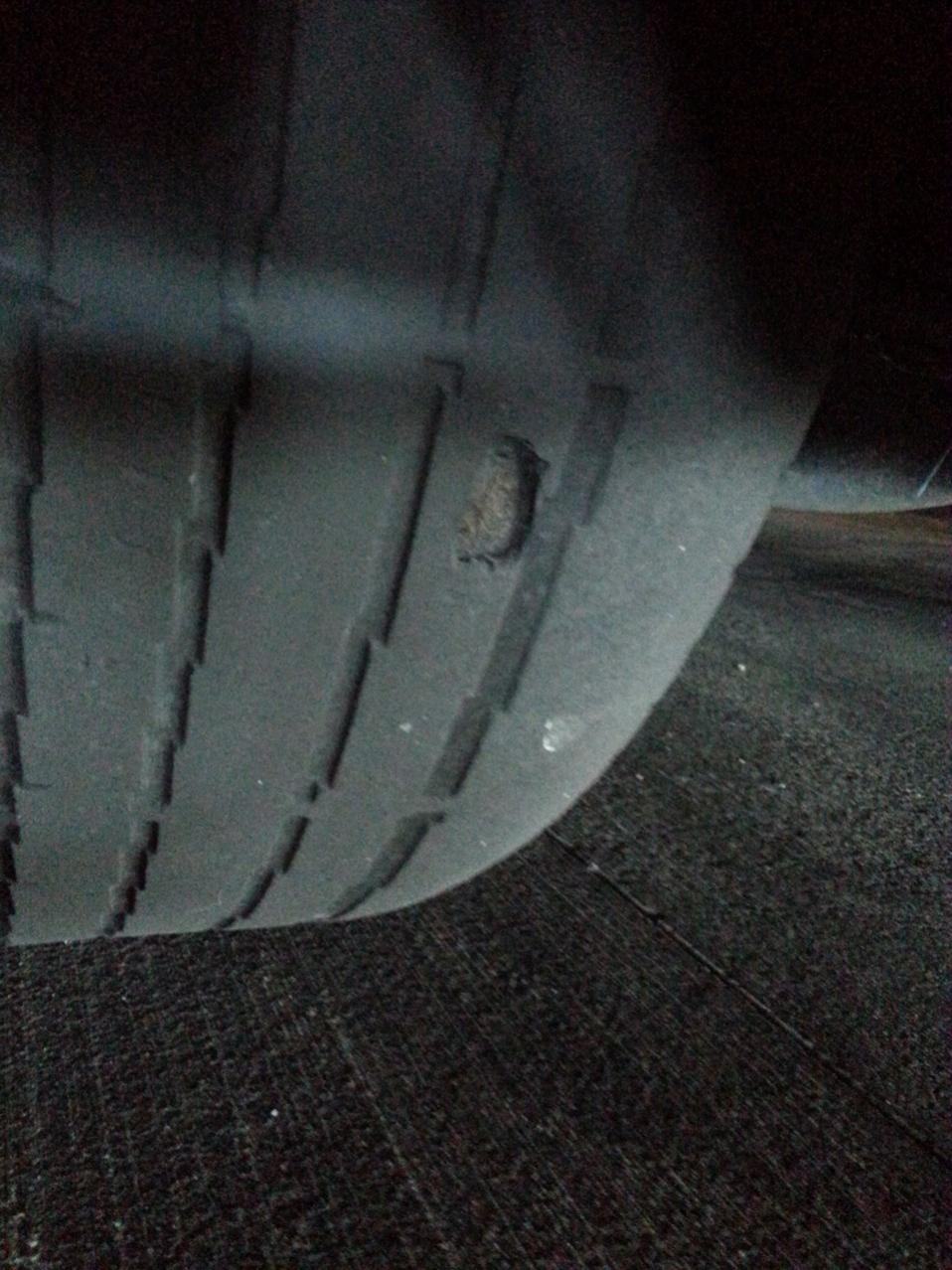

Ich habe im Urlaub wie schon geschrieben ein E 350 Cabrio als Leihwagen gehabt.
Da ich den Wagen tauschen musste, hat man mir einen Dodge Challenger SRT8 gegeben.
Nach 10km bin ich auf einen Parkplatz gefahren und habe mir die Reifen mal genauer angeschaut, da ich heute durchs Death Valley wollte und der Wagen das ganze durchhalten sollte.
Das Ergebnis seht ihr auf dem Bild.
Jetzt fahre ich einen Infiniti QX60...

Kann man noch ne Saison mit fahren :fresse:
