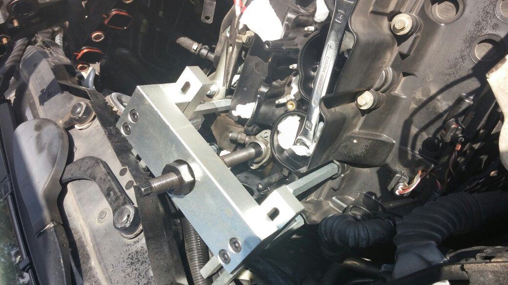

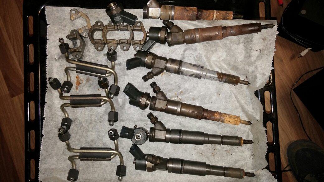

So, einen defekten wichser später hab ich endlich alle injektoren draußen... Ging fast von allein :wall:
5 kamen raus, Zylinder 6 hat alles gemacht... An dem ging sogar mein wichser kaputt, da hats stumpf das Gewinde der Überwurfmutter zerlegt....
So, nun kann ich die spitzen zerlegen und mit löser ins Ultraschallbad geben... Überlege im Moment Nummer 6 komplett zu wechseln, der wirkt als hätte er es hinter sich, kp ob man den noch brauchbar bekommt
Kge kommt in dem Zuge auch gleich neu, ansaugbrücke auch runter und Reinigen, agr ist jetzt ja deaktiviert...

Nummer 6 sieht ja auch überhaupt nicht festgerostet aus @Janchu :fresse2:
bischen wd40 und der ist wieder wie neu :d
