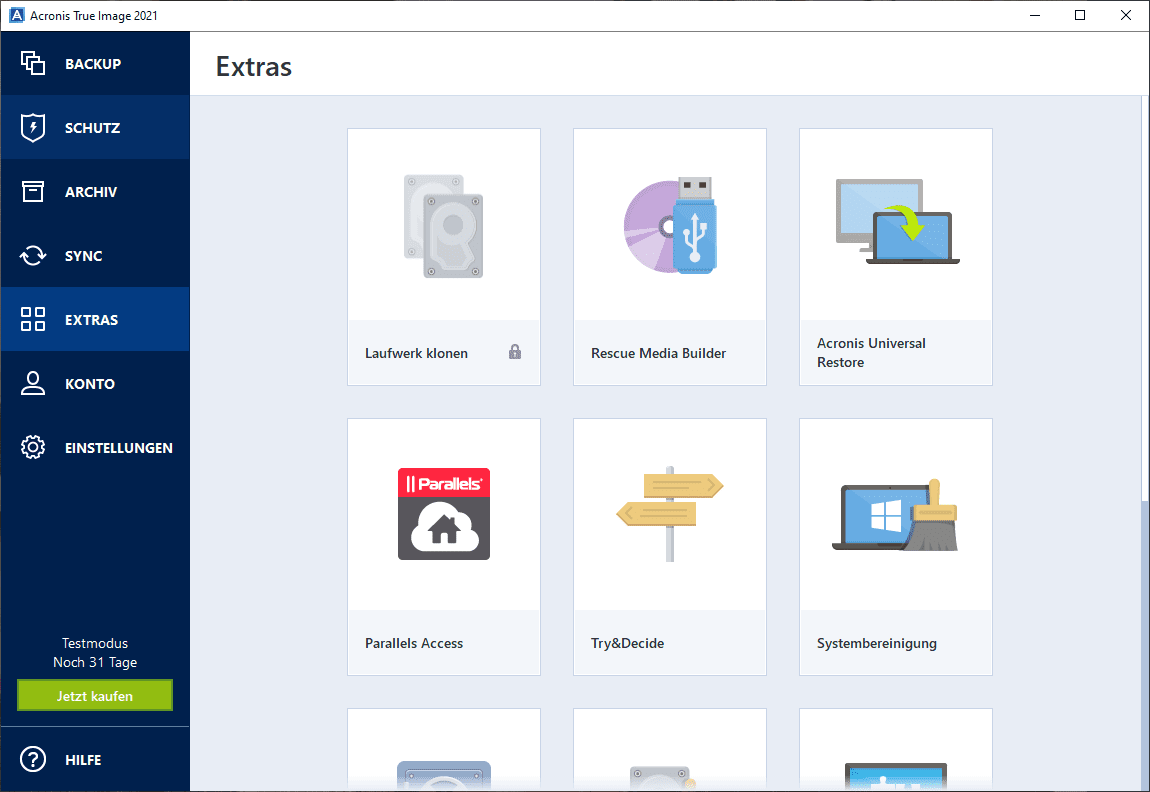

geht nicht in testversion.
das laufwerk lässt sich nur mit aktivierter version klonen... den mist umsonst installiert?

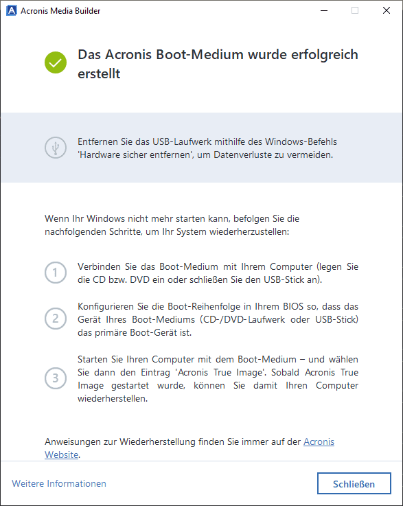

Nimm den Rescue Media Builder
Damit wird ein bootbares Medium erstellt (usb oder cd). Von dort aus kannst du dein vorher erstelltes Image dann auf die neue M2 SSD bringen.
@Nozomu bitte gib @King Bill mal eine weitere Stimme da rechts neben seinen Post, möchte mal das Ergebnis der neuen Funktion hier sehen, danke ;)
habe das usb-medium erstellt über rescue media builder.
ich kann ein iso erstellen nur über menü "backup".

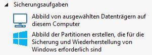

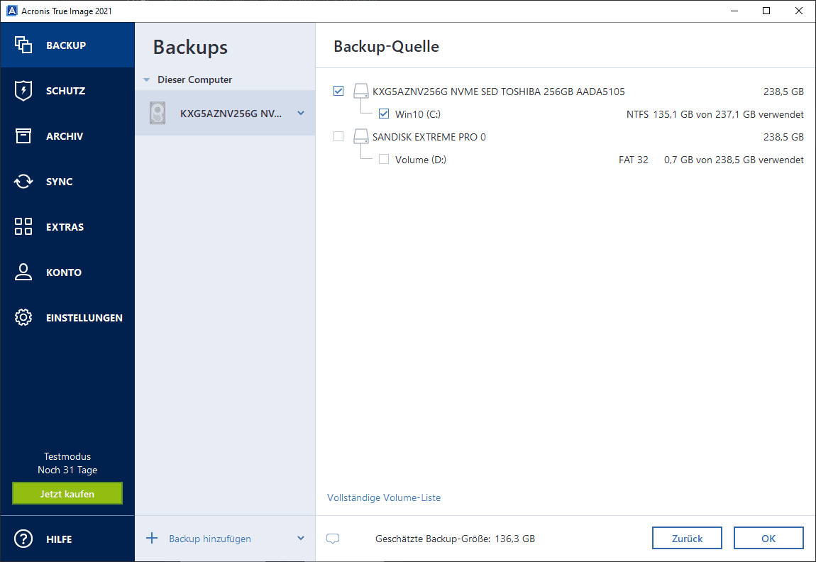

dort kann ich einzelne volumes backupen, jedoch nicht mehrere (versteckte) volumes.
was soll mir das bringen, wenn ich die ssd 1:1 kopieren mag?
Klick mal unten auf vollständige Liste
dies ht tatsächlich geklappt mit der vollständigen liste.

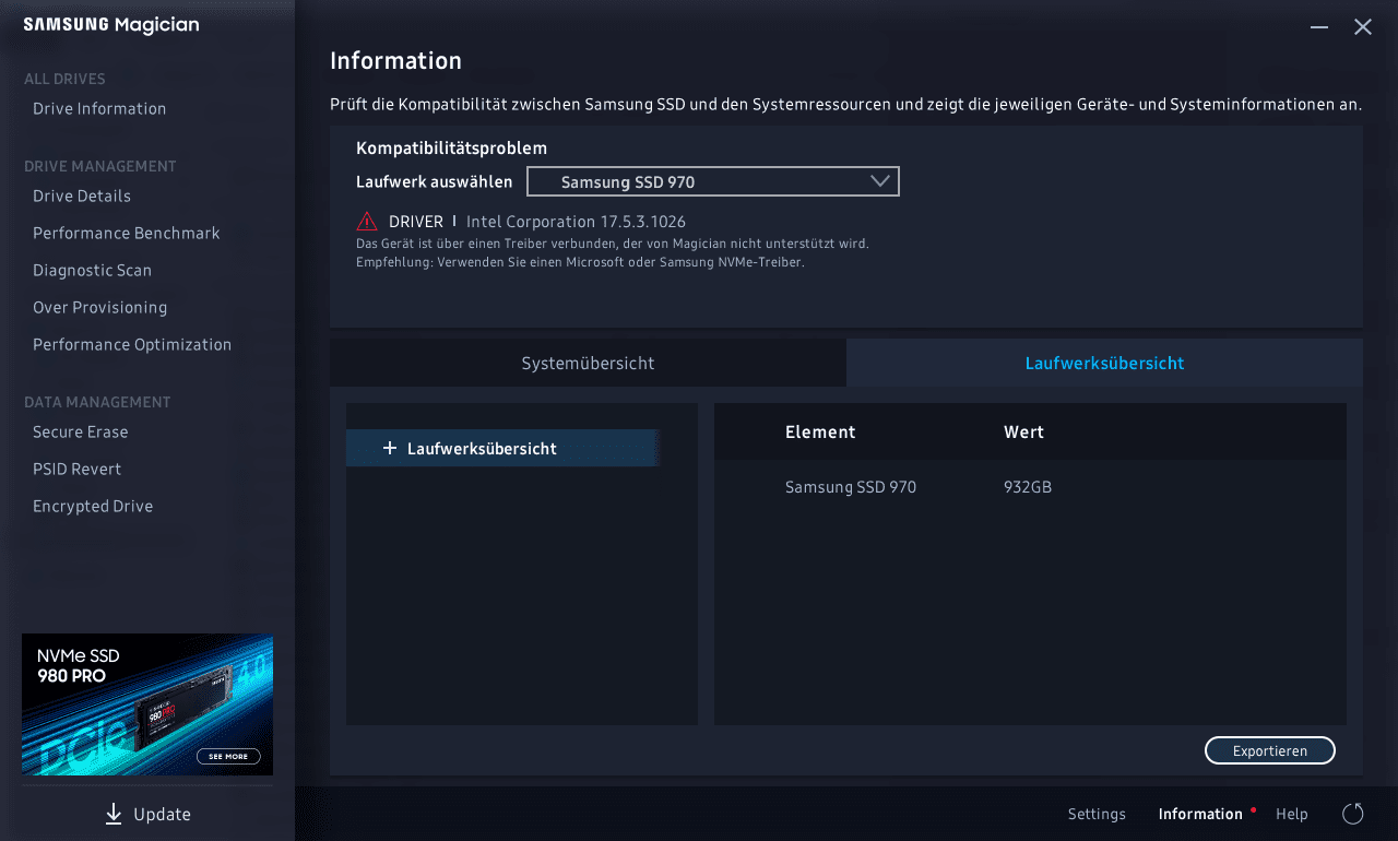

Danke für deine Hilfe. Hat gut geklappt. Die Daten sind alle nach Einspielen vom USB-Stick drauf. Habe die Partition erweitert und nun stehen 1TB zur Verfügung ohne Neuinstallation. Prima.
Das einzige, was noch fehlerhaft ist, ist der Treiber. Siehe Bild.
Kann für die 970 Evo keinen NVMe Treiber von Samsung einspielen - nicht kompatibel. Magician meldet keinen Support, da fehlerhafter Treiber. WIndows Update erkennt keinen neuen Treiber.
Was tun?
hat geklappt.
neustart im abgesicherten modus.
ahci im bios einstellen.
nochmal neustart.
dann normaler start.
jetzt bootet er normal und ich kann den nvme samsung treiber installieren.
