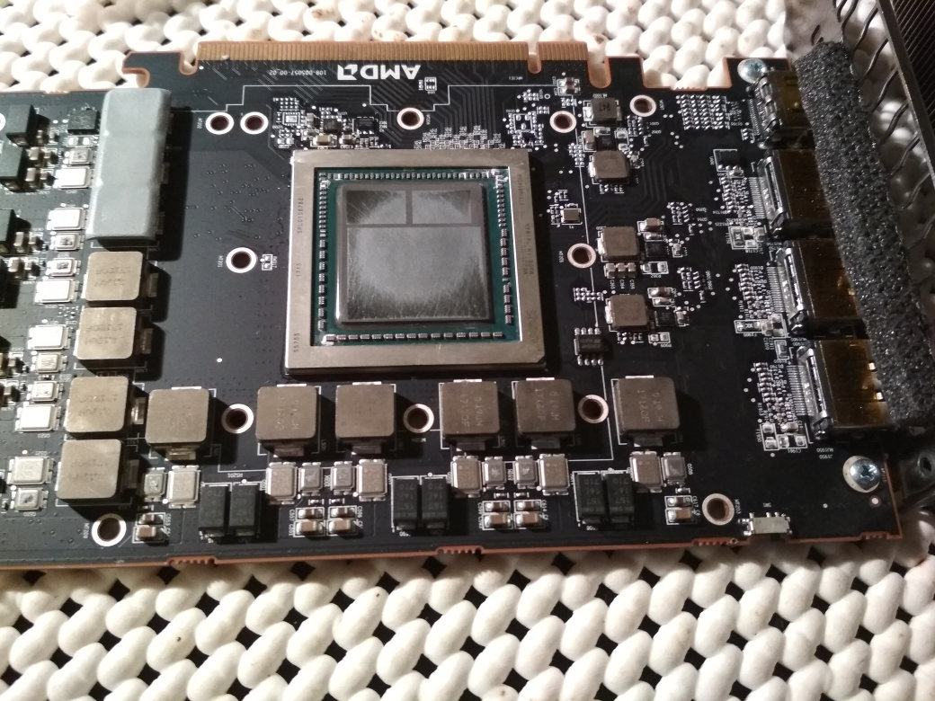

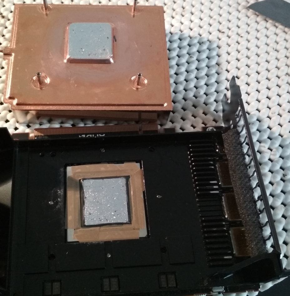

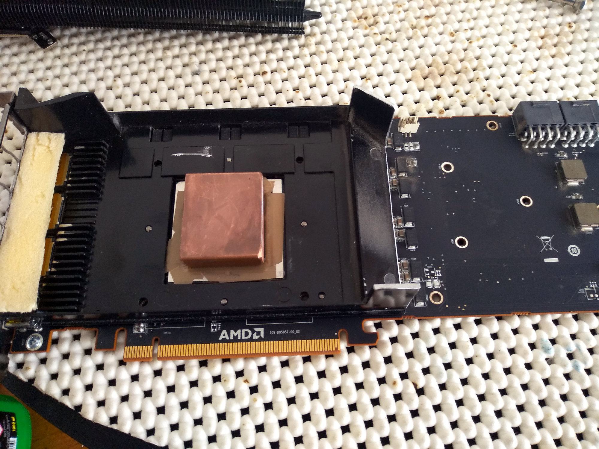

Ich habe gute Erfahrungen mit dem Anpassen der Flächen zueinander gemacht, danach Flüssigmetall, der Spalt wird dadurch minimiert und der mindestens 4x höhere Wärmeleitkoeffizient von Kupfer zu FM kommt besser zum tragen. Ein paar Pics, Referenz und Umbau auf MorpheusII, weitere Pics und Ergebnisse mit Beschreibung in der Sig
