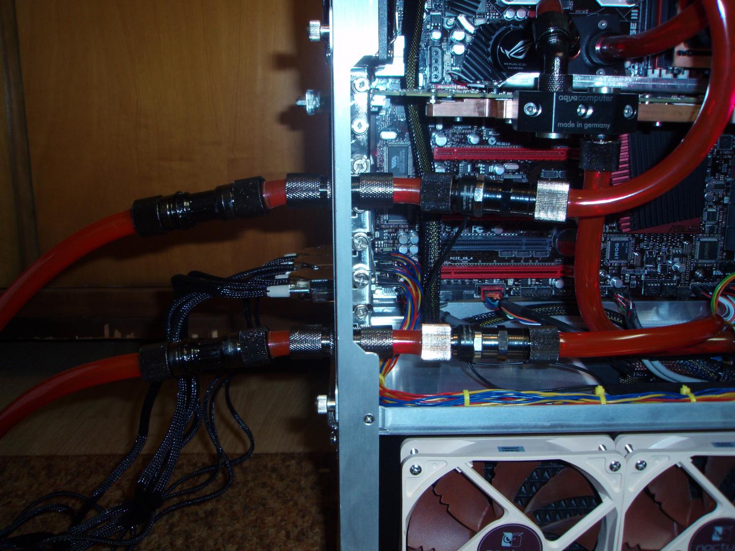

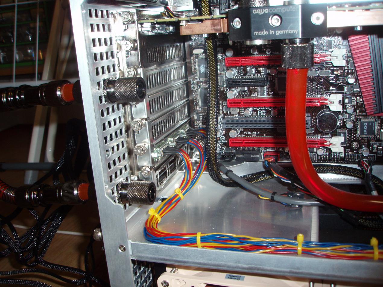

Hallo, da bin ich wieder.
Bin gerade mit der Elektronik fertig geworden.
Funktioniert soweit alles ;) aber ich sachs euch, Löten ohne Ende :mad:

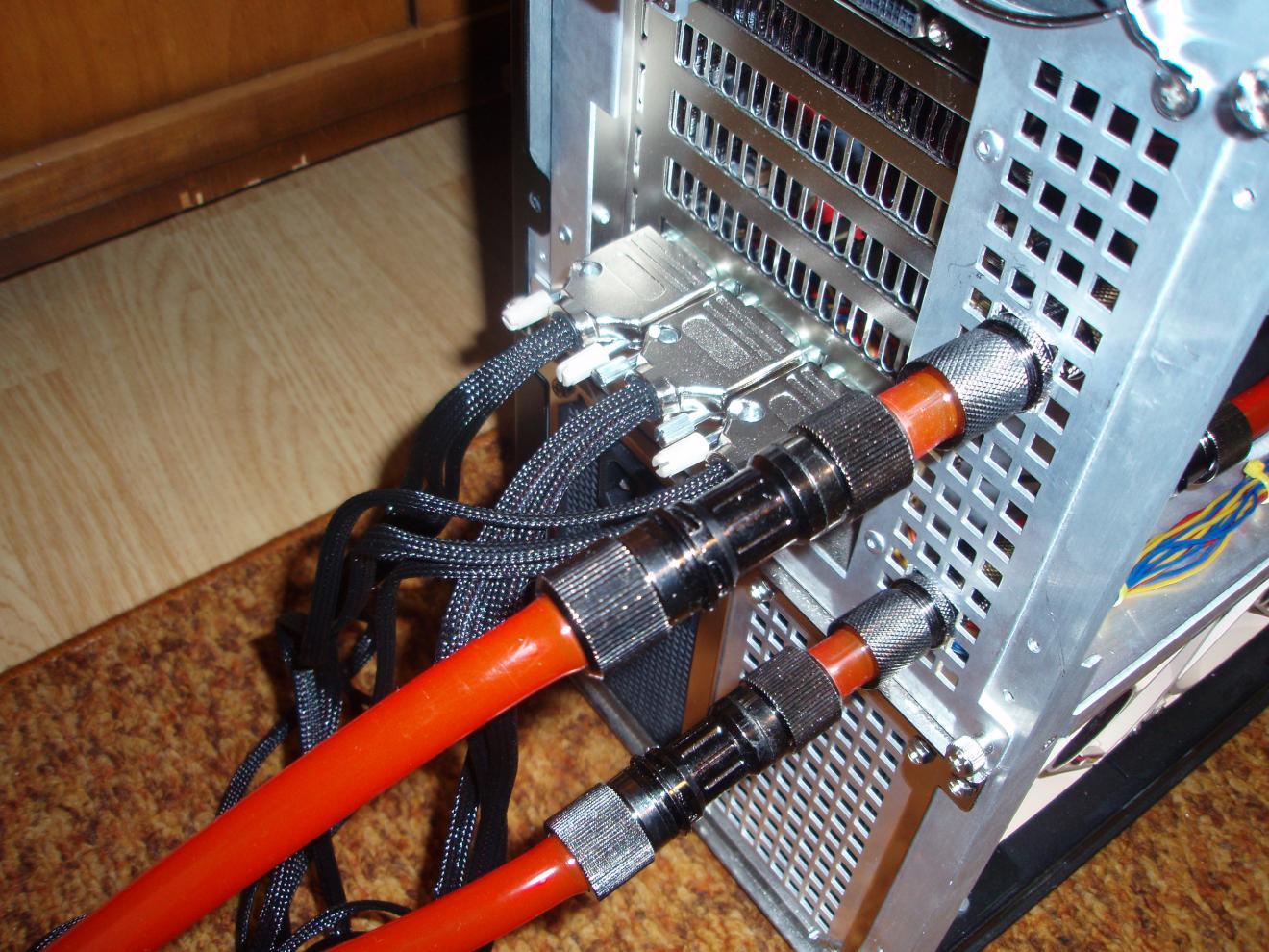

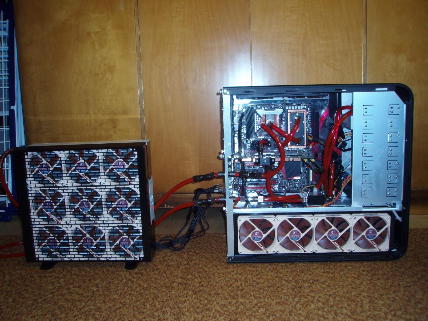

Hier mal 2 Bilder , das ist mein jetziger Stand
Das wofor ich am meisten schiss habe kommt noch.
Kühlkreißlauf aufmachen wasser ablassen usw... :shot:
Aber ich freue mich jetzt schon, die Lüfter sind echt nicht zu hören.
Meine original Gehäuselüfter ( 4 Stück ) sind lauter alls der Rest.
Die müssen auch noch raus :drool: :drool:

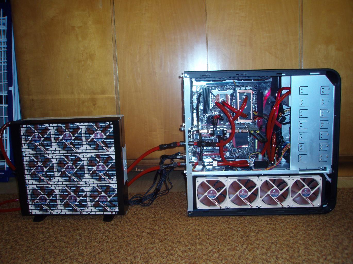

So endlich bin Ich fertig :hail: :hail::hail:

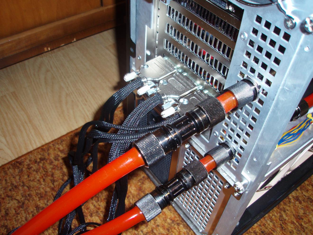

Habe heute den MoRa In den Kreißlauf eingebunden und die WaKü neu befüllt.
Jetzt konnte ich mal die nun Neu erworbene Kühlleistung Testen und mich hat`s von den Socken gehauen alls ich da meine GTX 480 mit fast 30% OC
mit nur 38 Grad unter vollast gesehen habe. ;=) auch die CPU kommt nicht über 40 Gad unter volllast. Mein Durchfluss hatt sich auch nicht so dramatisch geändert. Ich habe bei 80 Hz noch 80L/H vorher waren es 108 L/H

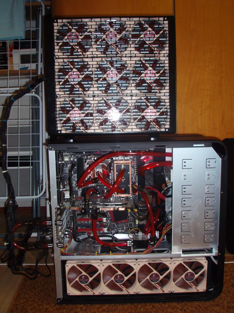

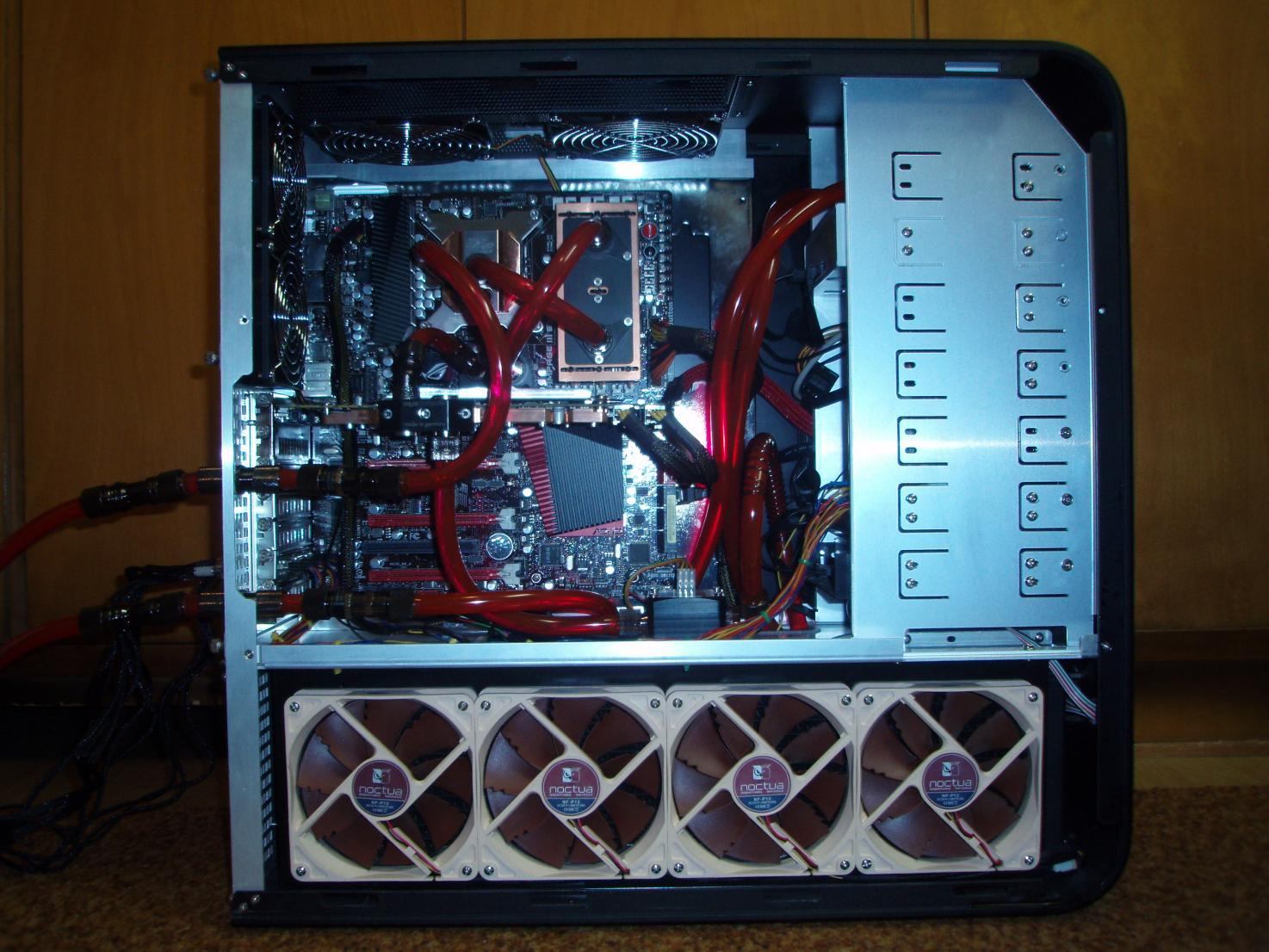

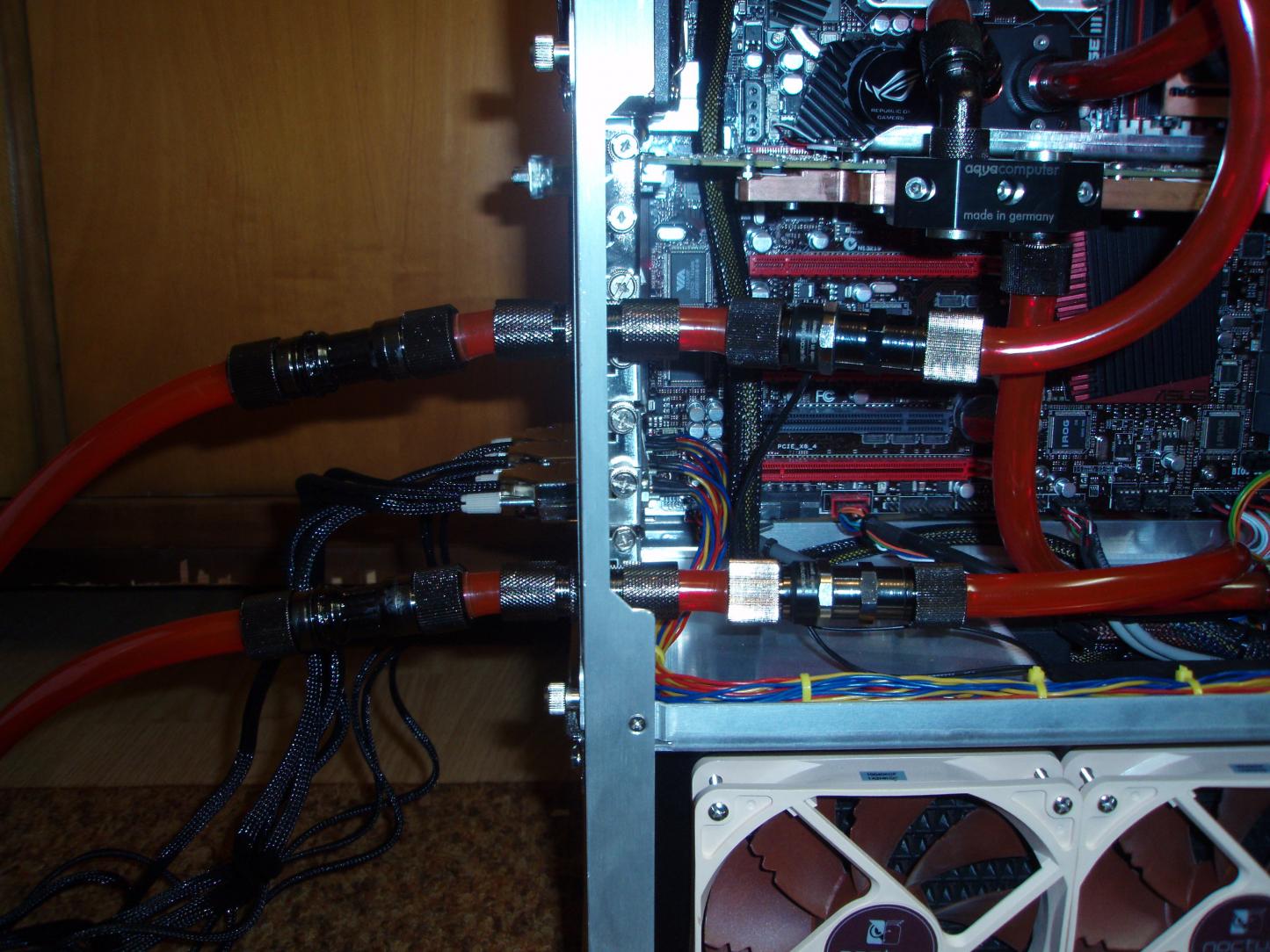

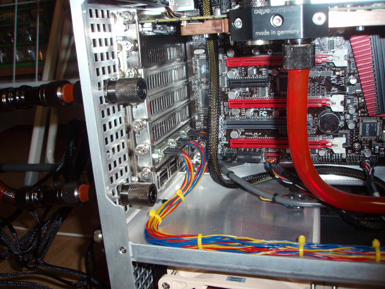

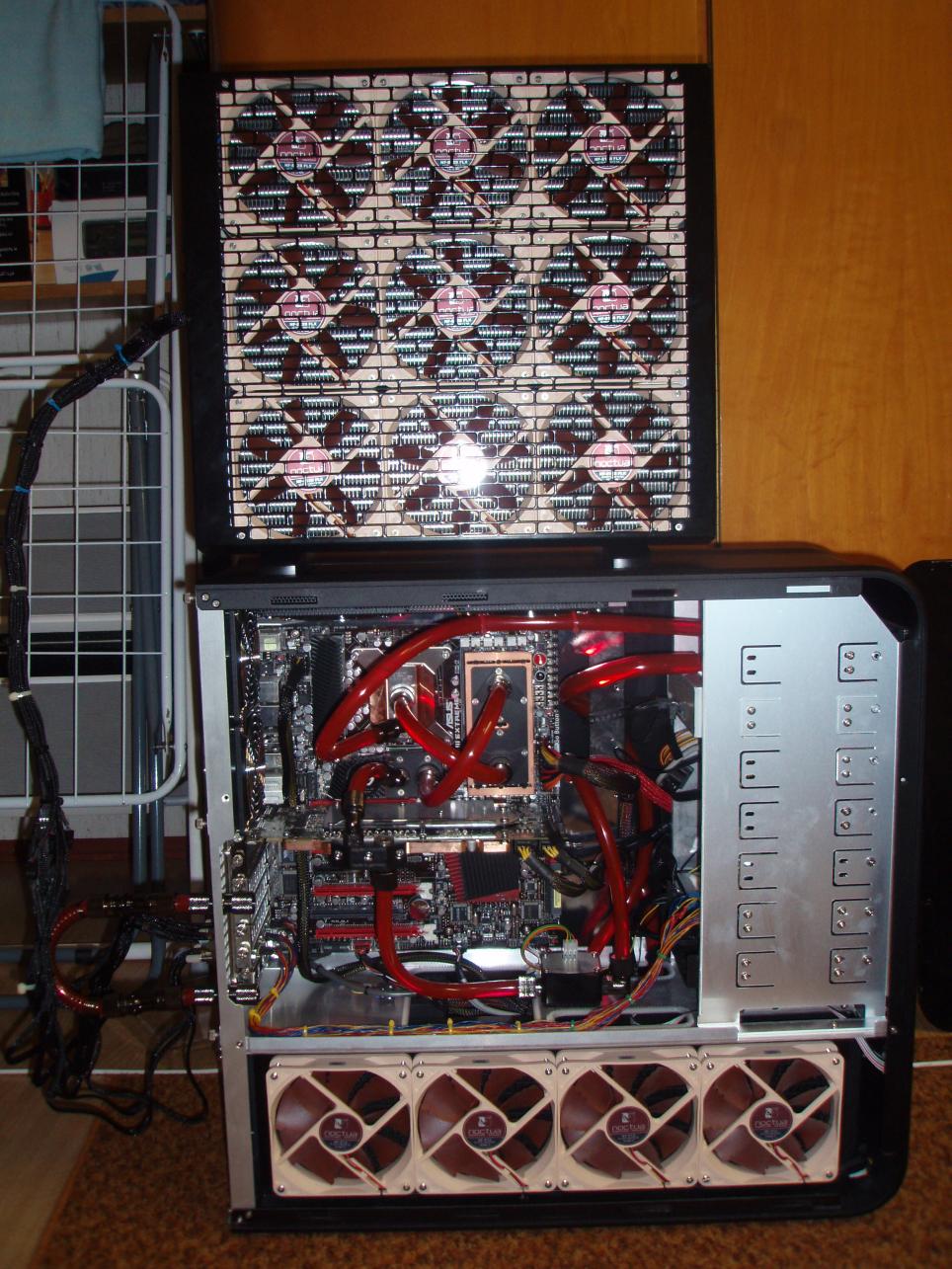

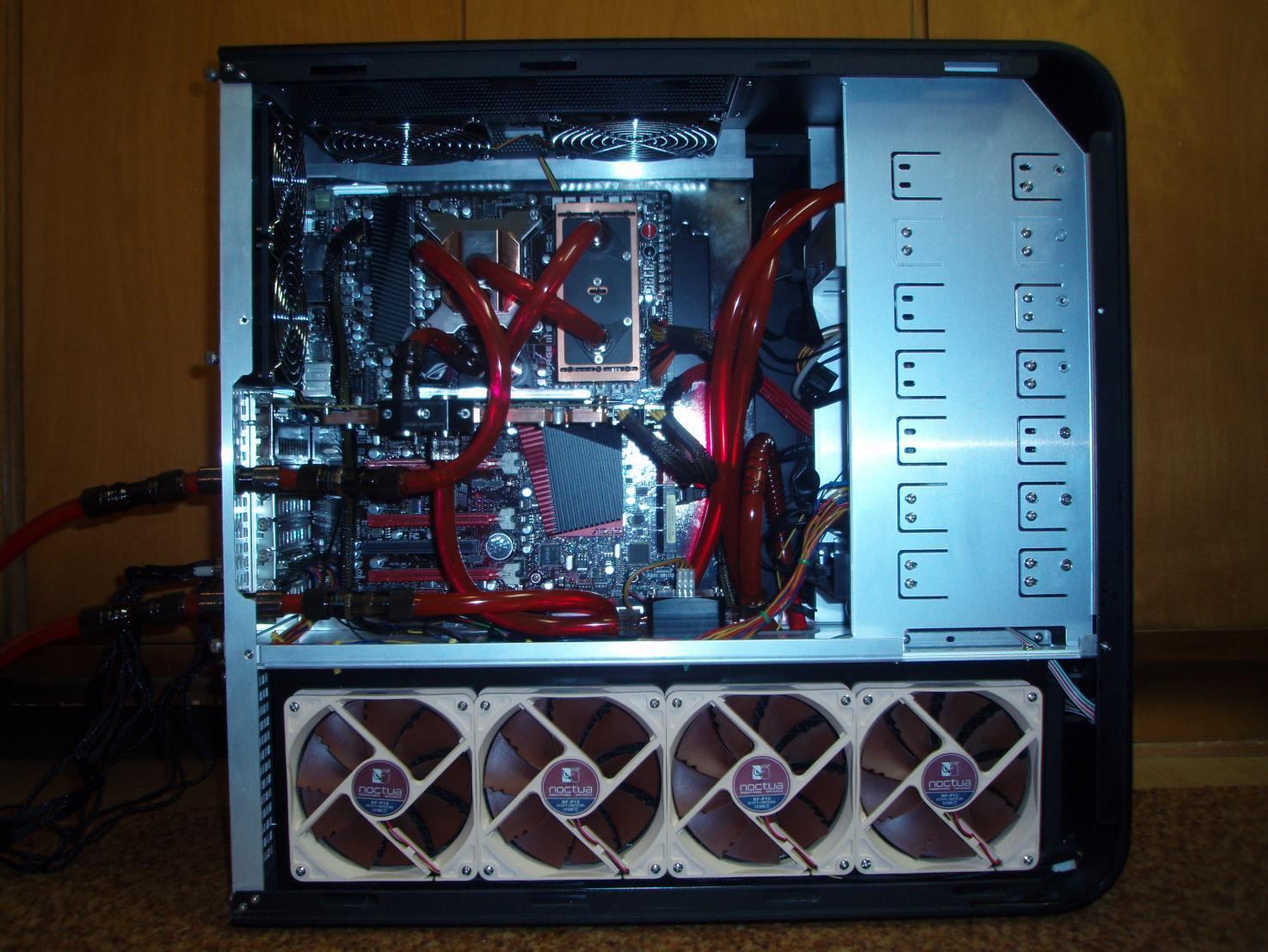

hier noch ein Paar Bilder vom Fertigen sys.
Werde noch ein paar Verschönerrungen vornehmen aber im schnitt bin Ich fertig :drool:
Ich Möchte Mich noch mal bei allen Leuten bedanken, die mir In diesen und auch den anderen Themen geholfen haben. Ohne euch hätte ich das nicht geschafft :hail: :love: :hail:
