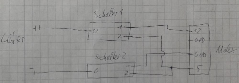

Aus aktuellen Gegebenheiten würde ich gerne eine 4 stufige Lüftersteuerung mit 2 Schaltern (EIN / AUS / EIN) bauen.
Hierfür habe ich eine einige kleine Fragen, die Ihr mir sicherlich beantworten könnt:
Die Skizze seht ihr im Anhang. Betrieben werden soll ein Lüfter mit 2x EIN / AUS / EIN Schaltern.
Durch folgende Stellungen erhält man 5/7/12V:
S1: 0->1 & S2: 0->1 --> 12V
S1: 0->1 & S2: 0->2 --> 7V
S1: 0->2 & S2: 0->1 --> 5V
Nun gibt es S1/S2 Konstellationen, die mir Kopfschmerzen bereiten:
S1: 0->2 & S2: 0->2 --> +5V und -5V kommen an?! Was würde dies für den Lüfter bedeuten?
Jegliche 0-Stellungen von S1 und S2 auf z.B. 0->2 --> -5V kommt am Lüfter an?
Über den Sinn wollte ich eigentlich nicht diskutieren aber es wäre sehr nett, wenn das jemand schon getestet hat und weiß was bei solchen Spielchen passiert. Schrotten wollte ich mir den Lüfter nicht unbedingt :)
Viele Grüße
es gibt kein -5V, in der 2-2 hast du an beiden Lüfteranschlüssen +5V, also das gleiche Potential, also fließt auch kein Strom,
natürlich dürfen die Lüfter keinerlei sonstigen Anschlüsse haben z.B. Tachosignal direkt an das Board, dann könnte es schon Probleme geben.
im Prinzip kannst du auch 2 Wechselschalter ohne Mittelstellung nehmen, da 2-2 aus entspricht.
PS: wenn dir das zu unsicher ist kannst du auch 2-Pol Ein-Aus-Ein Salter kaufen, bei Conrad unter 704004-62 zu finden
Danke für die Antwort!
Also das Tachosignal wird abgeklemt. Das ist kein Problem.
Das heißt also, dass es auch keine Probleme geben sollte, wenn einer der Schalter auf 0 ist und der andere auf eine Stellung ungleich 0?
nö warum sollte es Probleme geben, wenn ein Schalter auf 0 ist kann ja kein Strom mehr fließen,
