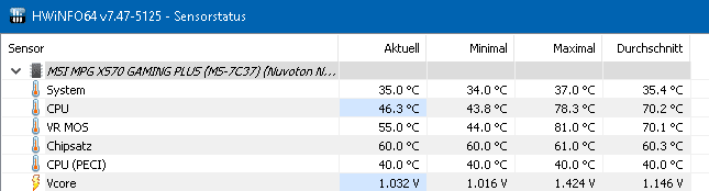

Ich wollte auch mal wissen wie warm es hier wird, daher Multicore "10 Minuten (Test Throttling)" im CB r23 angeworfen:
Gekühlt wird mit einem Thermalright Macho, direkt dahinter sitzt ein großer Noctua der die Luft raus befördert. In der Front sitzen drei Noctuas, wobei der obere Frontlüfter mit dem hinteren auf Höhe der CPU abhängig von der CPU Temperatur gesteuert wird und nach 5 Sekunden Average hoch/runterregelt, die beiden unteren regeln nach 10 Sekunden Average.
Im Deckel sitzt der Radi der GPU AiO. Deren drei Lüfter drehten während des Tests aber "nur" mit 700 Umdrehungen... aber das alles verhindert natürlich das sich rings um die CPU die Wärme der VRMs stauen kann.
