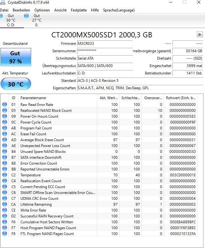

Die Werte mit CDI scheinen normal zu sein
Ja, aber achte auf den Rohwert vom Attribut C7, der steht auf 4 und dies könnte auf ein Problem mit dem SATA Datenkabel hindeuten, dies Problem könnte aber auch schon behoben sein. Sollte der Wert steigen, prüfe on die Stecker des SATA Kabels beide fest sitzen und wenn ja, tausche es aus. Der Wert fällt nicht mehr auf 0 da es ein Lebenszeitzähler ist, er sollte nur nicht weiter steigen.
Dies hat aber mit dem Problem selbst nichts zu tun, so wie die SSD selbst damit garantiert nichts zu tun hat, denn deren Größe ist ja fix und ändert sich nie, was sich also ändert ist wie viele Dateien auf der Partition sind und wie groß diese sind. Darauf hat aber die SSD selbst keinen Einfluss, sondern eben Windows. Es gibt Tools wie z.B. WinDirStat, TreeSize oder SequoiaView die schnell entlarven, welche Dateien den Platz belegen. Unbedingt zu empfehlen ist es auch das FAQ zu Treesize zu lesen!

Der CRC Wert von 4 ist in 2 Jahre entstanden ja da war das Kabel etwas locker....

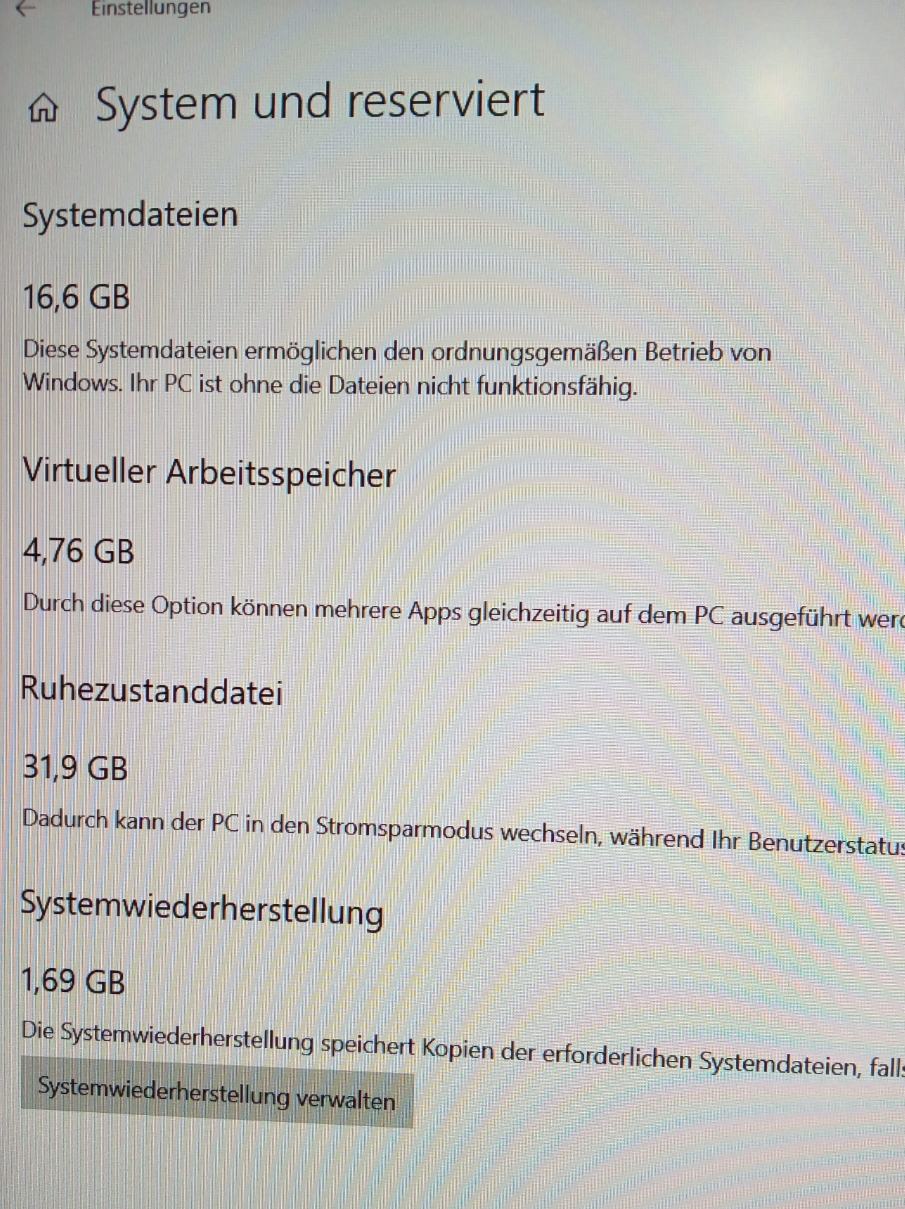

Ich habe noch mal geschaut, damals lag es an der Größe der hiberfil.sys
Warum auch immer war dort der doppelte Wert drin.
Warum auch immer hatte ich eben auch solch ein Ereignis, das mit über 20GB gefehlt haben.... Meine System-Platte hatte 206GB von 400GB frei, ich hatte gezockt und dann Daten auf meiner externen Festplatte bearbeitet....ich konnte diese unter Windows nicht abmelden, also startet ich den PC neu. Und dann staunte ich nicht schlecht.
Ich durchsuchte Windows und fand dann noch das.
Nach einigen Bereinigung und Neustarts war es wieder richtig.
Beim Aufräumen habe ich noch daß gefunden, aber wie kann ich die Updates löschen, der Ordner ist schon 5GB groß.
