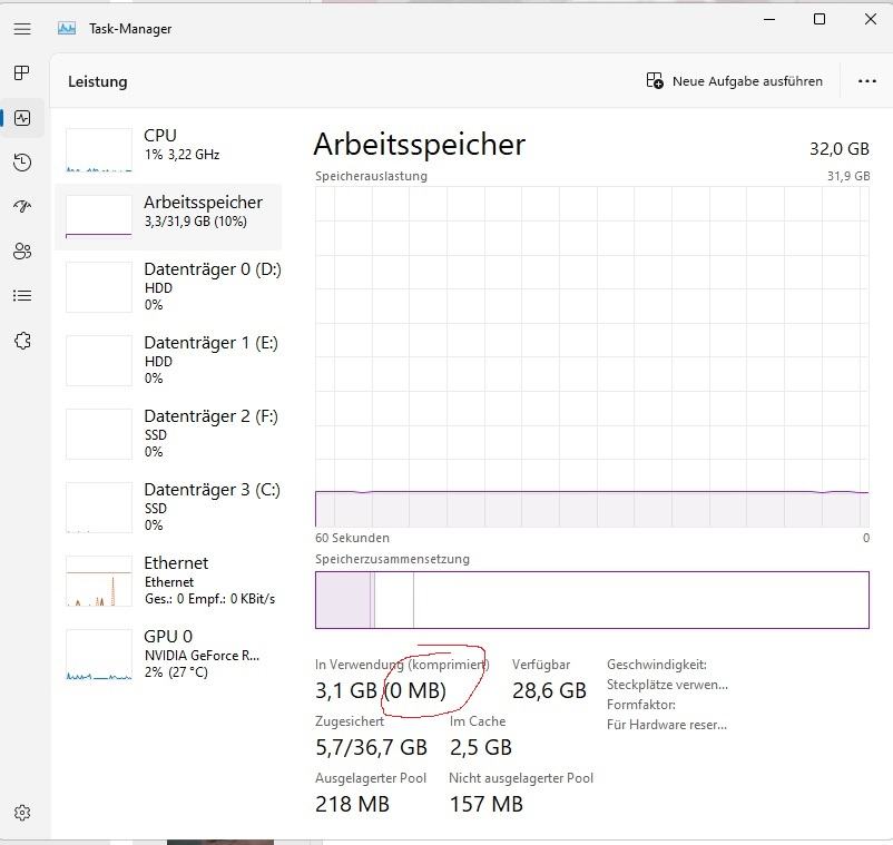

Wenn man es richtig gemacht hat immer 0MB komprimiert

Nö, wenn man es richtig macht, sieht das eher so aus....

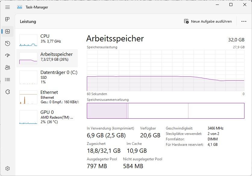

Kann ich hier nicht erkennen und es handelt sich nur um AMD´s Zen 2 mit lediglich 8 Kernen (zocke aber selber nicht). Und ich stelle immer wieder fest, das Leute erhebliche Schwierigkeiten damit haben, die Anzeigen des Taskmanagers richtig zu interpretieren.....
Kann ich hier nicht erkennen und es handelt sich nur um AMD´s Zen 2 mit lediglich 8 Kernen. Und ich stelle immer wieder fest, das Leute erhebliche Schwierigkeiten damit haben, die Anzeigen des Taskmanagers richtig zu interpretieren.....
Davon ab mit 32gb in der Bude hab ich da ohnehin maximal mal irgendwas um 200 bis 300mb gehabt.
Mit einer SSD, warum ram verbrauchen, wenn auch der Inhalt komprimiert, wenn er den Mist einfach auslagern kann, so das es dich eben keine CPU-Leistung kostet.
Wenn genug RAM da ist, komprimiert er halt den RAM und lagert eben nicht auf die SSD aus sprich spart Zugriffe, was evtl der Lebensdauer zu Gute kommt (HDD ist natürlich was anderes). Ob das jetzt allerdings sooo viel ausmacht, kann ich nicht sagen. Im normalen Windows Alltag spürt man davon eh nichts, aber ausreichend gepufferte Sachen kommen letztlich der Gesamtperformance zu Gute. Zumindest mein Credo....

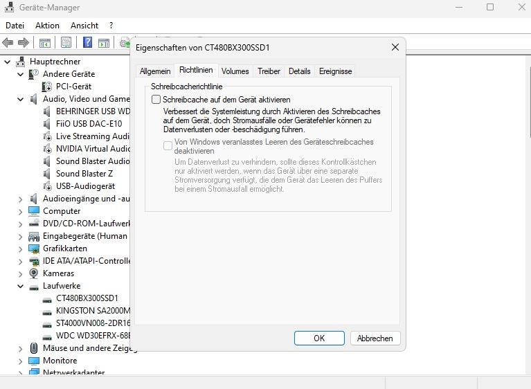

Was für den Poppes ist, ist der Schreibcache
Die Kiste hat nix anderes zu tun als von einem Datenträger zum annern zu Kopieren, aber Hauptsache man knallt erstmal den RAM am Stück voll soweit es nur geht um dann den Datenträger dann erst beginnend vollzukrachen.
Also wie schon geschrieben "SysMain" früher "Superfetch" zu deaktivieren ist ne verdammt blöde Idee, Cache zum Lesen ist spitze im RAM, nur der Schreibcache, der ist halt Müll.

Wie du da 2,5GB reinbekommen hast das wäre aber echt mal sehr interessant, was machst du womit so auf deiner Kist ?
