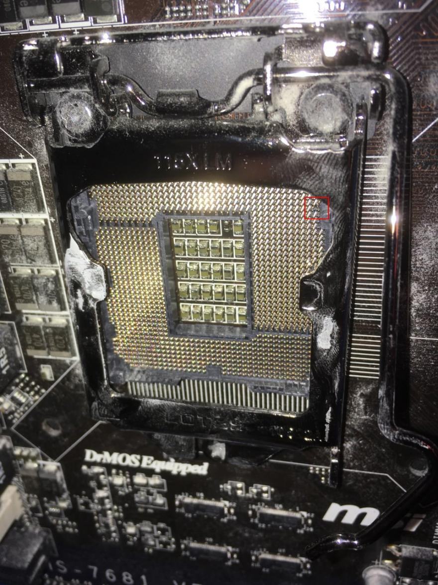

Moin,
Ich habe mir einen gebrauchten i7-2600K zugelegt um meine Möglichkeiten noch etwas zu nutzen bevor endgültig gewechselt wird. Leider hat der pc nach dem Einbau nur folgendes verhalten: geht an, alles leuchtet und Fans laufen, keine Töne oder sonstiges, dann schaltet er sich ab. Dann wieder automatisch an und das eben unendlich wenn man das Netzteil nicht abschaltet.
Als ich dann den 2500K wieder eingebaut habe war es immer noch so.
Beim einbauen des 2600K hab ich ohne kühler bzw. Fan gestartet nur um zu sehen ob es im bios erkannt wird. Ich wollte den Mugen nicht sinnlos montieren. Aber auch die Montage und cmos reset brachten nix.
Leider fiel mir senkrecht die cpu 2x auf die Grafikkarte aber vermutlich hatte das nichts damit zu tun. Dennoch trat bei mir dasselbe mal bei einem Grafikkartenwechsel auf.
Was kann ich tun? Bis der 8700k kommt dauert es noch ewig.
Ein paar Bilder der Sachlage:
An der CPU kanns ja dann eigendlich nicht liegen, sofern die Sockelpins nicht verbogen sind.

Ist im Sockel oben nicht ein Pin abgebrochen? Rechts

Ich kann mich täuschen, aber ich würde sagen da fehlt ein PIN
Frage mich, warum hier noch keiner das Offensichtlichste angesprochen hat.
Auf dem Bild ist klar zu erkennen, dass der markierte PIN fehlt, meist kannst da nichts mehr reparieren, bzw würde sich bei dem gelinde sagt, Board nicht mehr rechnen. Vielleicht bekommst ja noch irgendwo ne billige Platine her...
Kann es trotzdem sein dass die cpu heiß wird obwohl der Sockel nicht geht? Und sind die Symptome typisch für diesen defekt? Danke für die Hilfe.
Ja, kann sein. Dennoch ist es grob fahrlässig die Cpu OHNE Kühler zu starten. Es gibt zwar eine Notfallerkennung für Übertemperatur, aber die ist wie geschrieben für den Notfall.
Die Kiste wird ohne Kühler (hoffentlich) nicht starten.
Wenn das "nur" ein Pin für Vcc oder Ground ist, wird die Kiste auch so anstandslos laufen.
Und was soll es sonst sein? Die Grafikkarte könnte ich wechseln aber kann meine neue 1070 dadurch kaputt gehen? Der pc schaltet alle 5 Sekunden ab und wieder an.
Ich sehe da noch mindestens zwei weitere Pins, die nicht allzu rosig aussehen. Viertel unten links.

Da einer abgebrochen ist und der Rest verbogen muss ich es wohl fachmännisch reparieren lassen. Habe es eingeschickt in einen Dienst der sowas ersetzt. Ich muss ehrlich zugeben dass die Weise auf die ich es mal schnell wechseln wollte auch nicht intelligent war. Bei mir quillt dieses Fach zum verstauen der Netzteilkabel über und ich lege daher den pc ungern um. So habe ich es senkrecht gewechselt was natürlich dank der Schwerkraft totaler Nonsens war. Nun habe ich cpu und Mobo dort hingeschickt, sollen sie beides testen und wenn das nix mehr wird kommt endlich coffee lake ins Haus. Der pc ist halt wirklich schon 6 Jahre alt und irgendwann will man mit diesem Gehäuse nicht mehr klarkommen müssen. Jede Festplatte muss unfassbar umständlich unter herausschrauben der frontlüfter ausgewechselt werden und die Seitentür ist zu schmal für die üblichen Kabel. Es hätte einfach noch für 2 Jahre gereicht aber soll wohl nicht sein.
