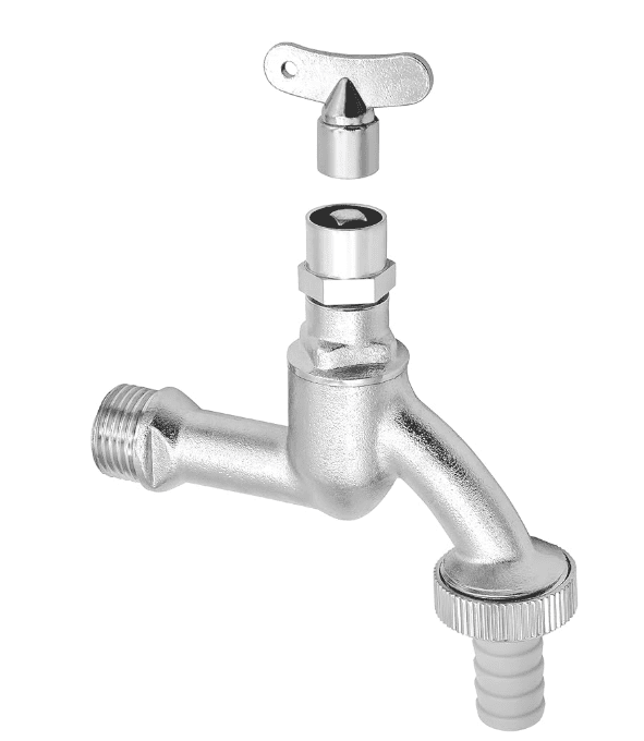

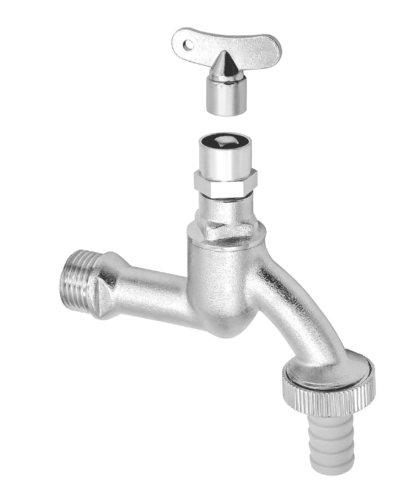

Jedenfalls einfache Lösung:
Den 1/2" Vierkant-Schlüssel im Schlüsselkasten aufbewahren und nicht auf dem Hahn lassen. :)

Hi
Habt ihr kein Gefälle eingebaut? Dass das Wasser in eine Richtung abfließt und nicht im Boden zum Keller versickert?
Ich habe das nicht gebaut. 😉

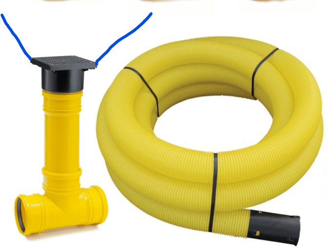

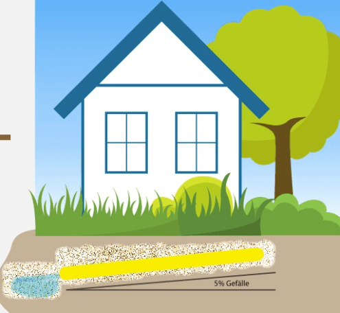

Relativ simpel und vielleich 3 Stunden Arbeit wäre es eine Drainage zu legen.
Evtl. auch ergänzend, wenn die elektronische Lösung schon gesetzt ist. Den Trichterbereich wo das Wasser normalerweise sich gesammelt hatte bzw. abgeflossen ist könnte man entsprechend bearbeiten vorbereiten, sodass das Wasser einfach in die Drainage fließen kann.
