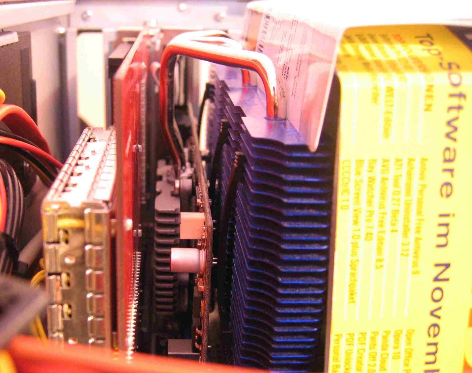

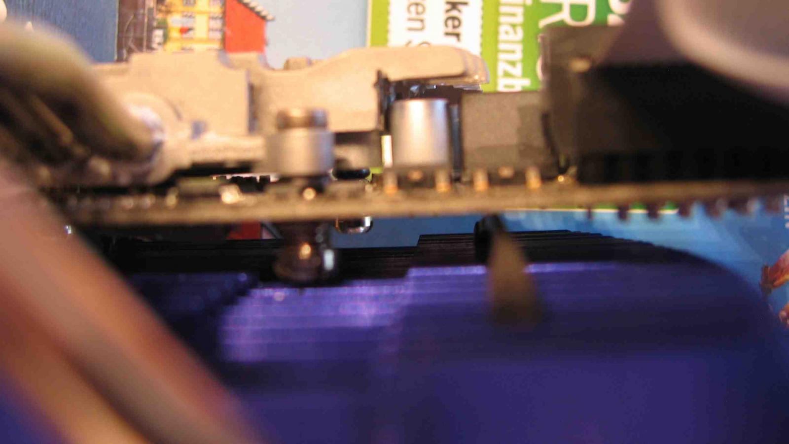

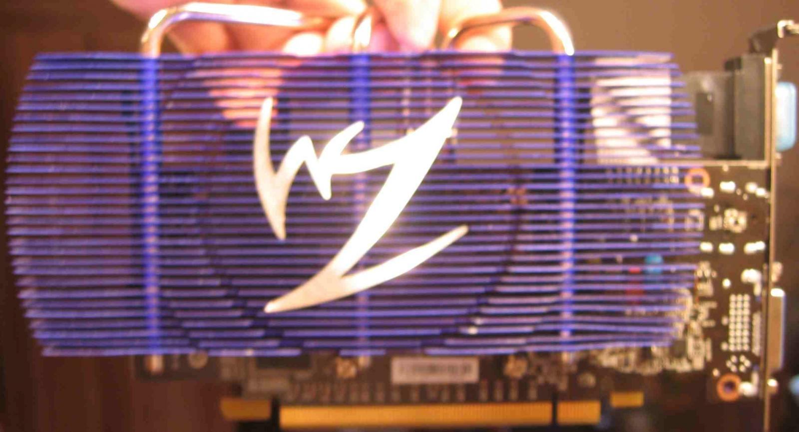

Hallo nochmal,
ich habe nun den VNF100 angepasst, so dass er passt. Er hat leider ein paar Lamellen komplett verloren. Er funktioniert trotzdem super: Die Graka liegt in meinem fast Luftlosen System bei 33Grad im Idle.
Angehängt mal ein paar Bilder:
Hier sieht man die verlorenen (beim Bearbeiten abgebrochenen) Lamellen.
Das zweite Bild zeigt, wie ich unten den Kühlkörper ausklinken musste, damit er die Kondensatoren freigibt. Beim dritten Bild sieht man den ganzen Kühler. Durch das LowProfile kann sehr viel Luft von hinten durch den Kühler strömen, so dass die Graka auch unter Volllast ausreichend gekühlt werden dürfte. werde ich mal ausprobieren.
Das letzte Bild zeigt die Karte eingebaut im PC. Links daneben ist wie eine Wand die TV Karte. Die dürfte etwas Luft blockieren. Damit die Luft auch durch den Kühler strömt und nicht dran vorbei habe ich (schon seit 2 Jahren) einen Duct aus Pappe installiert, der die Luft dazu veranlasst, sowohl durch den Graka-Kühler, als auch durch den Ninja Mini zu strömen.
Bei 2 120 Geh. Lüftern bei 550rpm komme ich so bei dem Quad core auf <30 Grad, die GPU auf 33Grad bei etwa 20Grad Umgebungstemp. Ich denke, das Ergebnis ist nicht so schlecht.

Schönes Ding :bigok:
Hast du mal den Afterburner schon mal ausprobiert?
Der Afterburner unterstützt die 5570 nocht nicht was voltage control betrifft (wenn du das meinst). Soll erst in den kommenden Releases kommen. Wie genau und was kommt, muss man sehen (ich glaube nicht, dass man so einfach wie frühher im BIOS bei allen Profilen die Spannung editieren kann). Es ist auch die Frage, in wie weit Untervolten der GPU auch noch Sinn macht bzw. was man da noch gewinnen kann: Ich schätze mal, im Idle maximal noch 1W bei 0,05V Spgs.absenkung (viel mehr ist da nicht mehr drin). Auch im Profil UVD wird maximal 2-3W drin sein. Für was es aber wertvoll sein könnte: Wenn man das ein oder andere Spiel machen will die Karte übertakten.
BTW: Die GPU Temp steigt beim Live-sky-HD gucken auf 40Grad - die CPU grad mal auf 33Grad. Der Kühler ist echt klasse.
