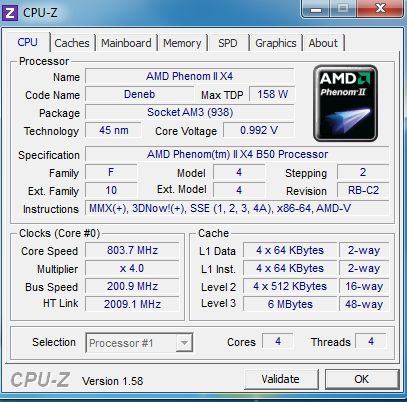

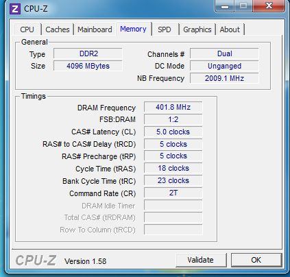

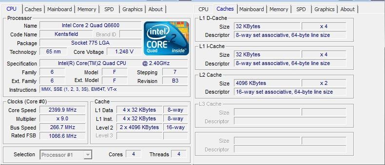

und mit was laufen die rams am besten mal ein paar bilder von cpu-z

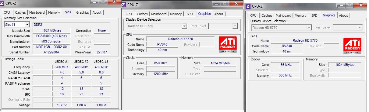

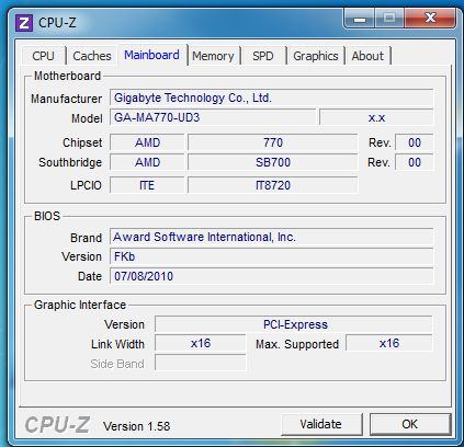

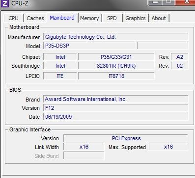

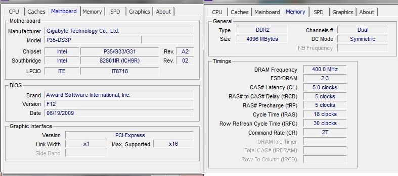

Hier noch die Bilder von CPU-Z, habe z.Z. eig alles auf default getaktet. Was mich blos wundert sind die stark schwankenden Werte bei der Grafikkarte, siehe Bild 3...
Die schwankenden Werte sind die verschiedenen Powerstates der Grafikkarte (2D - 2D Last - 3D) und soweit OK.
Die Grafikkarte selbst wird aber nur mit 1x Lanes angebunden (anstelle von möglichen 16x Lanes -> Bild2). Das erklärt auch, warum dir massig FPS fehlen.

So, bin deinem Rat nochmal gefolgt und habe die Grafikkarte nochmal ausgebaut (steckte im blauen PCI-E Slot). Hab dann Slot freigepustet und die Grafikkarte wieder eingebaut (PC lag dabei auf der Seite und ich hab die Graka erstmal ohne Schrauben eingebaut). Der PC fuhr dann tatsächlich ohne Bluescreen hoch und die Grafikkarte wurde auch mit 16 Lanes angebunden (Siehe Screenshot).
Habe den PC dann paar mal hoch- und runtergefahren -> Alles lief einwandfrei
Habe dann die Grafikkarte wieder mit Schrauben befestigt und den PC wieder hingestellt -> Wieder Bluescreen
Habe dann mal ein paar Varianten ausprobiert und festgestellt:
PC steht + Graka mit Schrauben befestigt -> Bluescreen
PC steht + Graka ohne Schrauben befestigt -> Bluescreen
PC liegt+ Graka mit Schrauben befestigt -> Bluescreen
PC liegt + Graka ohne Schrauben befestigt -> Alles läuft einwandfrei
Werde das ganze jetzt nochmal überprüfen um ganz sicher zu gehen...
Gibt es irgendwo ein "nicht gewollten" Kontakt zwischen der Grafikkarte und dem Gehäuse oder dem Motherboard?
Evtl. kannst du ein Bild vom PC machen (Bereich Grafikkarte) und hier hochladen.

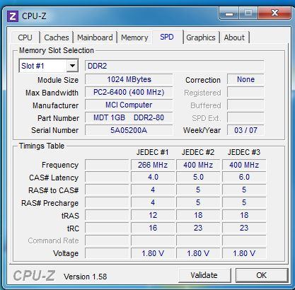

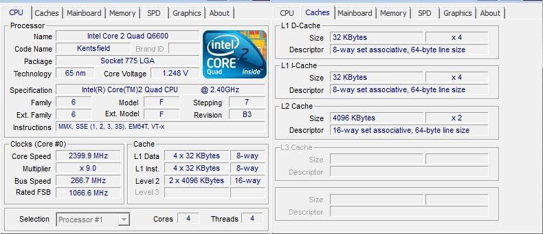

Poste auch noch ein paar Screenshots von CPU-Z (Reiter Mainboard, CPU, Memory und SPD).
Catalyst 12-3 habe ich eben durch neuere Version 12-4 ersetzt. Beta 12-6? habe ich nicht genommen.
12-3 habe ich nicht gelöscht, 12-4 nur installiert.
