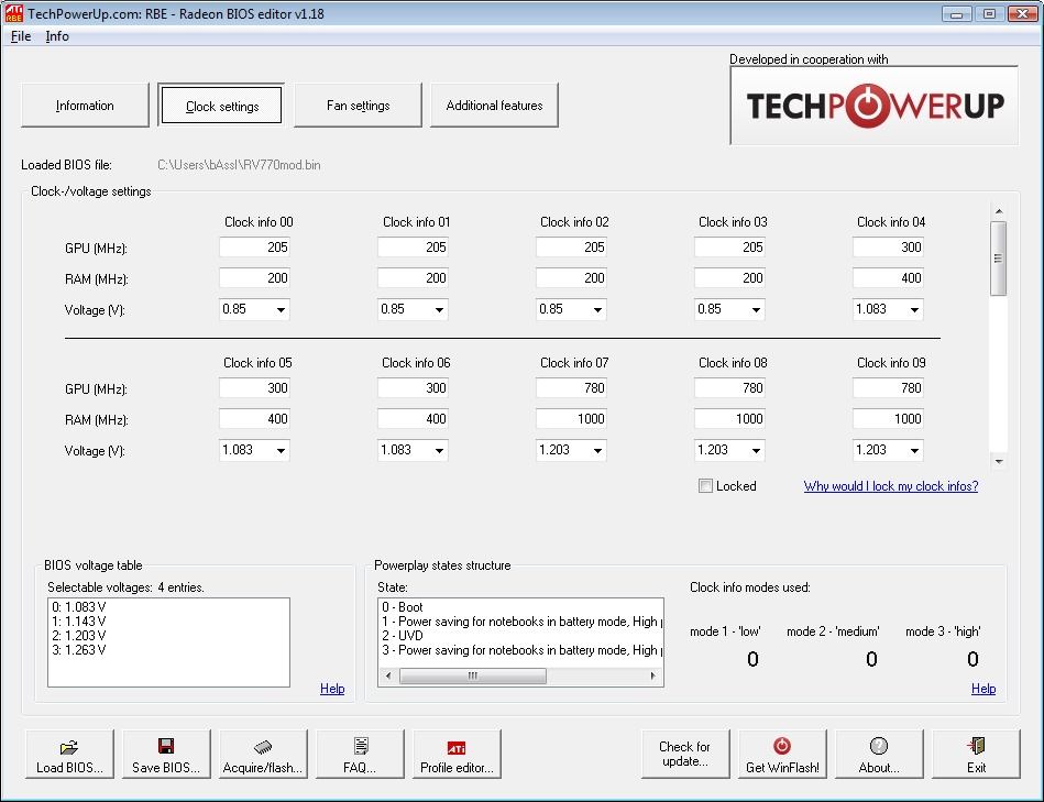

Irgendwas läuft bei mir falsch...die Karte Taktet seit dem Bios Flash nicht mehr hoch wenn ich ein Spiel spiele.
Die Anleitung war an manchen stellen auch etwas verwirrend..was hab ich falsch eingestellt?
Auch meint Rivatuner das die GPU spannung immernoch bei 1,26 volt liegt bei 205mhz...muss ich auf der letzten seite von RBE auch superiore powerplay und das mit spannung senken aktivieren?
Edit : nun hab ich es so stehen aber keine besserung

Warum hast du Startwerte u Idle Werte unterschiedlich eingestellt??? ...ausserdem ist die min Temp mit 40° zu niedrig, stell die auf 50-55° und "duty cycle" auch etwas höher und im letzten Fenster ein Häckchen bei "Decrease Voltages" rein! ...Spannungen können auch noch etwas runter für Start u 2D ;)
