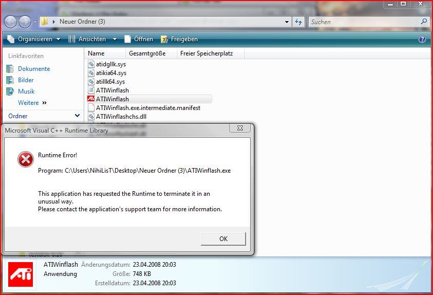

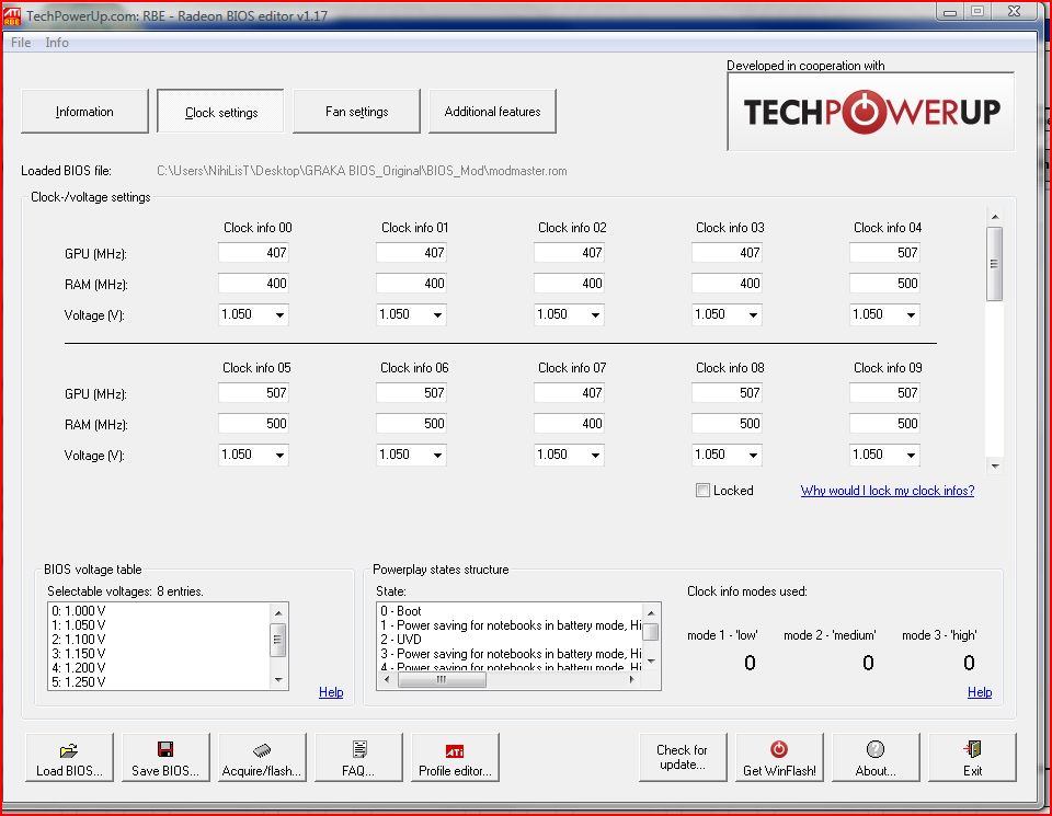

Vielen Dank für dieses sehr ausführliche HOWTO ! Habe bisher alles so gemacht wie es beschrieben wurde, denke auch das es dann so laufen wird. Ich habe unter Vista 64bit nur momentan das Problem, das das Winflash nicht funktioniert, bzw. das es mir einen Fehler schmeißt.
Habe einen Screenshot angehängt. ( Eventuell weiß ja schon Jemand warum der Fehler entsteht? )
Bevor anfange diesen zu erroieren, hab ich da noch eine oder zwei Fragen:

Hi!
Also ich mein, dass Du kein aktuelles Visual C+ drauf hast, darum der Fehler und Du musst die *.exe (so wars bei mir) mit rechter Maustaste "als Administrator" ausführen.
Ist das dass neue WinFlash ??? also aktuelle Version?
zu den anderen Fragen kann ich Dir leider keine konkrete Aussage geben, evtl. weiss Navigator1 was
MfG
Hi!
Moin, Danke für die rasche Antwort.
Ja per Admin ausgeführt und Visual C++ runtime ist auch die neueste drauf. ( ich lade zur vorsicht mal die neueste Version )
aber ich schaue mal nach einer älteren Version von WinFlash.
Ich werde mal einen Systemneustart machen und schauen ob es dann funktioniert. Habe seit Wochen nur den Energiesparmodus laufen.

Also ich hab Winflash vor vielleicht 2 Wochen auf www.techpowerup.com gedownloadet, hab auch Vista 64 und alles funktioniert :confused:
Zu 1 ...es scheint so als sei es bei jeder und sogar bei den Einzelkarten von ATI!
Zu 2 ...wenn die ein Treiber mal bringen wo PP einwandfrei funktioniert "kann" man natürlich wieder das Original drauf machen, muss aber nicht, zumal das selbstgemachte Bios, wenn es sehr niedrig eingestellt ist wesentlich mehr Energie spart ;)

Hallo.
Vielen Dank für die Info´s! :wink:
Okay, dann werde ich mal zusehen wie ich das Problem mit dem WinFlash hinbekomme, ich denke ich hab da so eine Ahnung, warum das nicht funktioniert.
Ich hab da noch einen Screenshot den ich gerne zeigen will um sicher zu gehen das ich alles richtig eingestellt habe -und um vorweg zu nehmen: Ja, ich habe darauf geachtet das ich die LOCK Funktion benutzten muß.^^
Danke für Deine Hilfe.!!:)

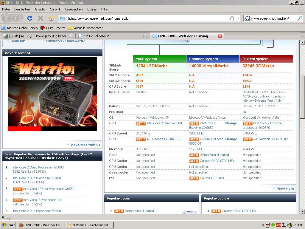

Hilfe! Ich habe mein Sys nun fertig. Benutze vorrübergehend einen 17" CRT und habe probeweise schwanzmark06 angeschmissen. Auflösung 1280*1024 und alles andere unverändert.
s. bild unten.
tja bei meiner msi ist die lüftersteuerung auch schied. 50 % dauerhaft. Was kann ich dagegen tun, außer catalyst profile anzulegen bzw. am bios herumzubasteln? was für profile habt ihr? Lülfter speed und so?
...und hats geklappt???
Ich bekomme das WinFlash nicht zum laufen, ich denke das da Die Visual C++ Libraries defekt sind, das Tool meldet immer: " Fehlende ...Datei, bitte das Programm erneut laden o.0"
Hab ich nun x mal gemacht, bin aber noch zu keinem Ergebnis gekommen.
Sollte es gehen werde ich mich hier wieder einklinken, Danke der Nachfrage, bin schon selber gespannt, ob ich dann die IDLE Temps, von zwischen 65-83 Grad herunter bekomme.
Sollte das klappen, bist Du auf jedenfall "DER" Jenige, der das Riesenproblem gelöst hat!! :)
Greetz!
...vielleicht hat Winflash selbst ne Macke!
Du könntest es auch im DOS Modus machen von Diskette, CD oder Stick ;)
Jo, aber ich möchte schon gerne wissen, was da nicht funktioniert. Ich fummel mich da mla am WE rein, ich hab einfach zu viel zu tun. :)

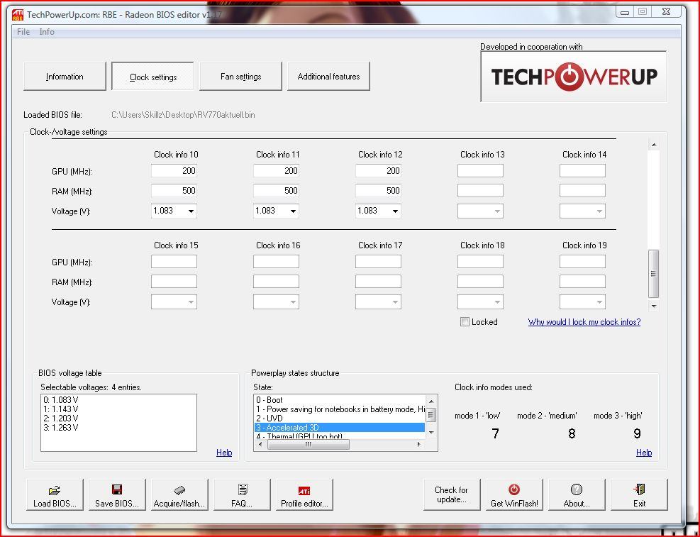

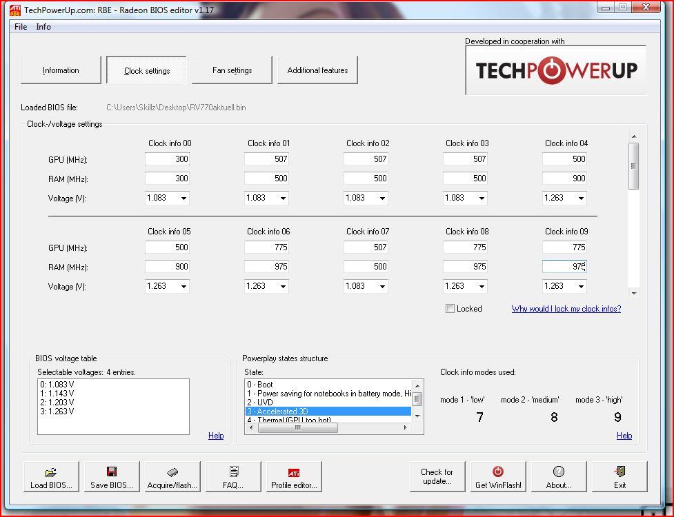

hey navigator,
Nochmal thx für den link zur anleitung vom rbe...
kannst du mir nochmal schnell sagen ob ich das mit den taktraten alles richtig eingestellt habe?! (idle möchte ich 300/300 fahren & 3d 775/975)
Möcht echt nix flashen das mir am ende noch die karten schrottet
screens sind im anhang dabei...
THX...
PS: Im Treber Thread schreiben die Jungs das PP offensichtlich nur mit den X2 funkt?! Funktioniert der Workaround von dir eigentlich überhaupt mit normalen 4870ern?!
