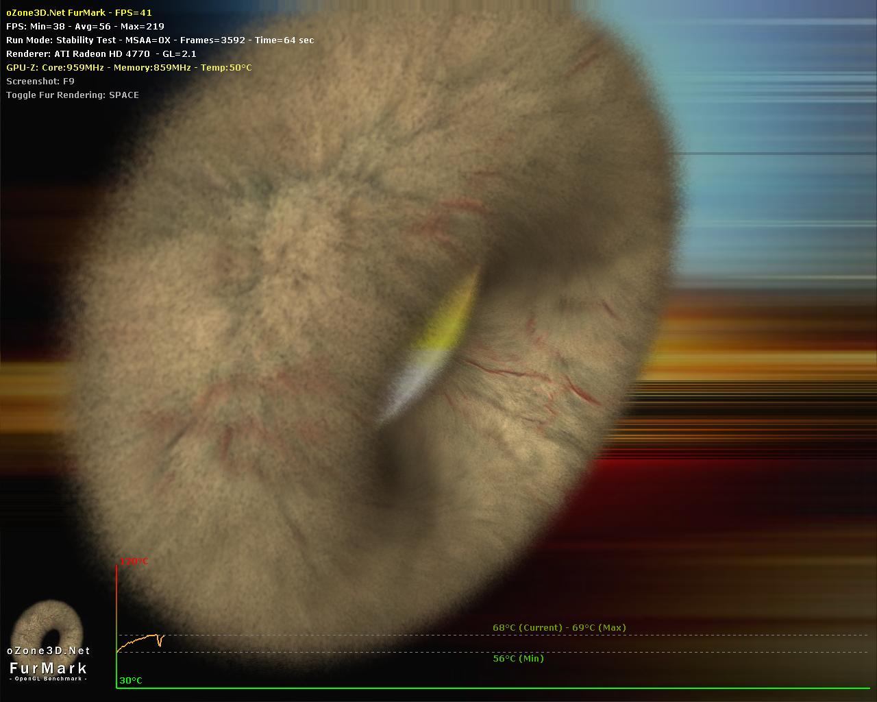

Aber seit dem ich Windows Vista gegen Windows 7 getauscht habe, legt er immer nur 1V anstatt 1,05V an. Deshalb schaff ich nur noch 960 MHz die auch den Furmark durchlaufen. Aber ich versteh nicht warum er das macht...
