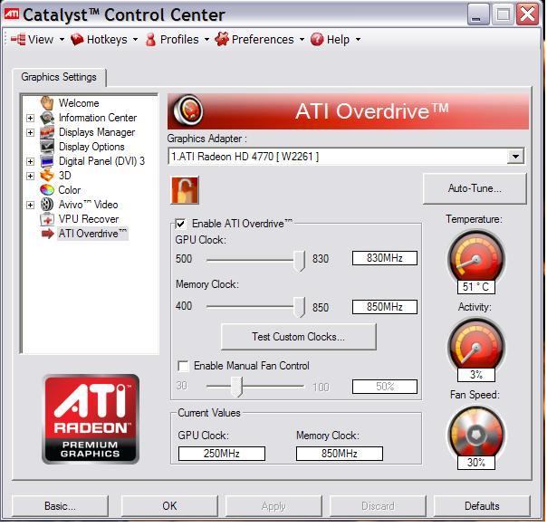

Mittels CCC getaktet auf (mehr geht mit dem CCC ja nicht - RT versuch ich erst in ein paar Tagen):
GPU 830 MHz
MEM 850 MHz
Idle: 50°C +/-1°C (Taktraten: GPU 250 MHz/MEM 850MHz) -> siehe kleineres Bild

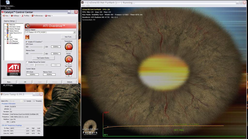

Last siehe Bild mit Furmark (hatte nur 14,5 min laufen lassen, hoffe das reicht dir).

wow 71 grad? das ne menge,
rbe = radeon bios editor
lies mal im thred hier, es gibt möglichkeien das bios so umzuschreiben das der lüfte rleise dreht, spricht stufe geht eher hoch, dafür läuft der lüfter langsamer...
allerdings hab ich bei meiner karte mit 860/1060 bei 32% lüftergeschw. keine 60 grad, nutze halt den zalman vf1000, das ist schlicht gesagt viel leiser :)

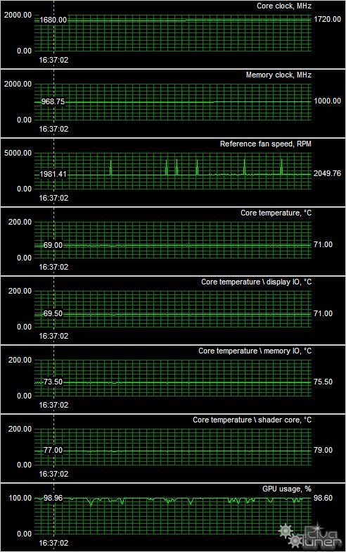

Hab mich gerade mal mit RivaTuner beschäftigt.
Core 860 / Mem 1000 / 8AA und ich denke da würde noch etwas mehr gehen...aber ich will meine neu GraKa nicht am 2ten tag killen.

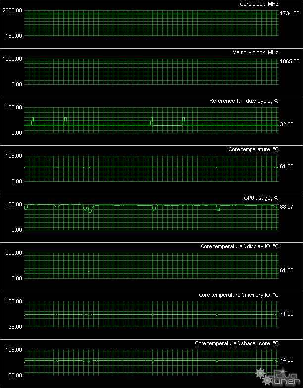

unten mal mein monitor nach ca. 5 stunden F@H
schön zu erkennen auch das lüfteraufdrehen, was quasi diese 60% springen zeigt und dazu noch ein bissel nervt (hatte nach nem test wieder das orginalbios draufgespielt)
das werd ich noch mal beseitigen ;)

gerade was lustiges gemerkt, wenn ich die 48770 bei dem takt den ich genannt habe laufen lasse passiert studnenlang nix, hab ich rivatuner mit dem monitor auf, kackt se ab, seltsam, das werd ich mal weiter beobachten, mal sehen was das ganze dann unter win7 sagt ;)

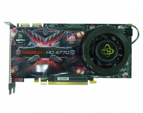

Weiß jemand, ob ich auf meine Karte das ASUS Top-Bios flashen kann, ohne sie zu bricken - meine hat ja nen anderen Kühler?
Hab nochmal dass Bild angehängt, damit man sieht wie meine aussieht.
das müsste ne orginaldesinkarte sein und nur ein anderer kühler drauf, kann ich aber natürlich nur zu 95% sicher sagen.

RT Monitor:
Wenn im RT der Monitor offen ist, erzeugt der bei mir soviel Last, da die Graka die ganze Zeit mit dem Takt hoch und runter geht. Komisch.
