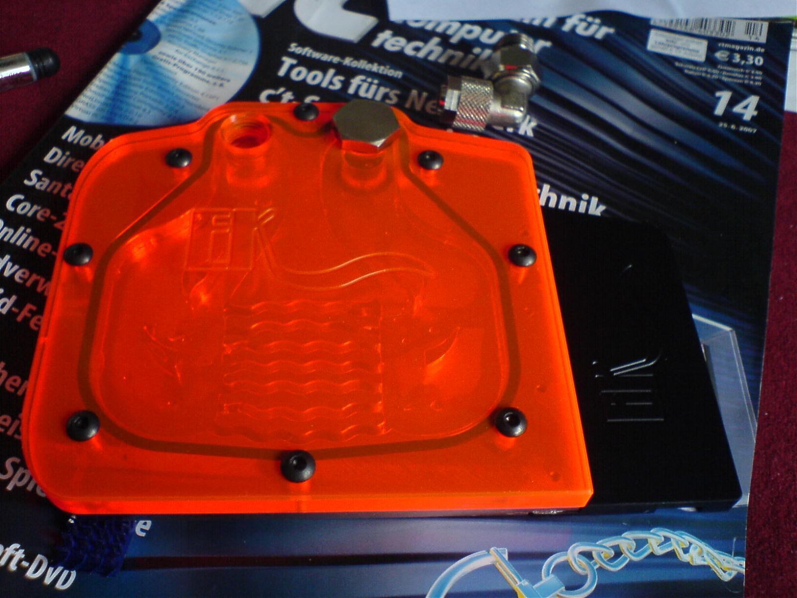

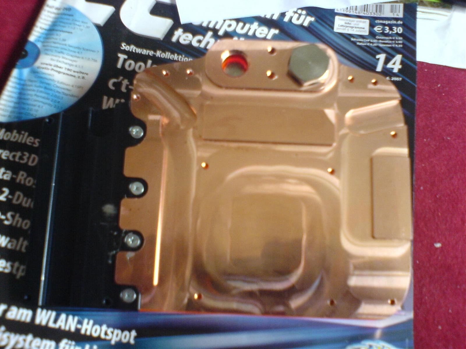

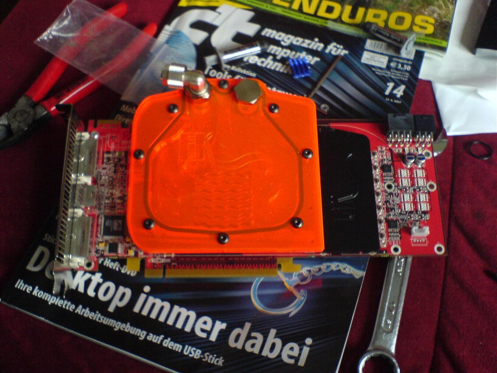

Hier sind ein paar photos. Sind mit dem handy aufgenommen worden.

thx für die Fotos, ich finde das rot wirkt etwas zu grell im Vergleich zum PCB :hmm:
Nichts gegen dich, aber der EK sieht einfach zum :kotz: aus. Die hatten schon weitaus schickere Kühler. Die rote Fläche sieht aus, als wenn sie von der Form her garnicht zum Kühler passt, von der Farbe ganz zu schweigen.
Ein paar filigranere Formen täten deren Kühlern ganz gut. Inno und andere bekommen doch das auch hin und sind deswegen nicht gleich teurer.
