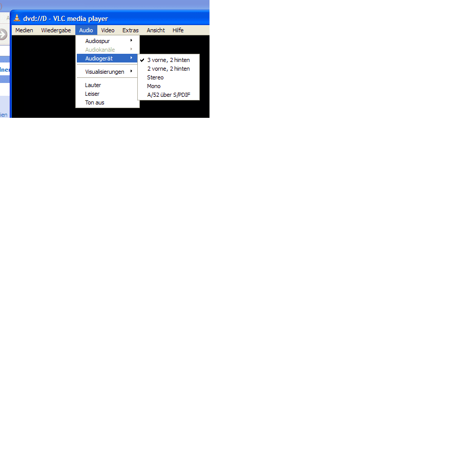

PS: Je nach DVD bietet VLC A/52 over spdif an oder nicht. Keine Ahnung obs das ist.

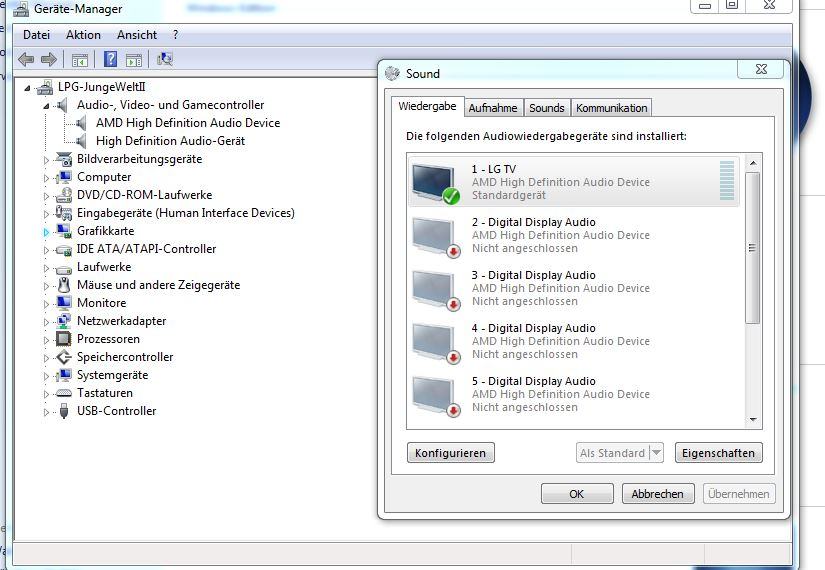

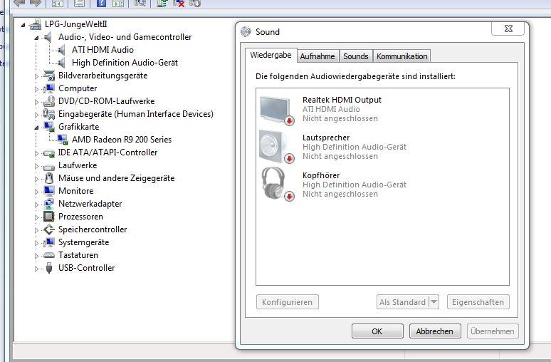

Vom der PC-Graka (Radeon R9 200) geht das Bild per hdmi an den TV (LG42LM620S) in den mit PC beschrifteten Eingang. Dann per hdmi aus dem mit ARC beschrifteten Ausgang zur 5.1 Anlage (LGBH7220b) dort kommt dann der Ton raus.. aber eben nur Stereo. Auch wird mir unter dem Wiedergabegerät in Windows nur Stereo als Option angezeigt.. Ich versteh langsam gar nichts mehr..
Auch Mit PC-Anlage-TV läuft es nicht anders. Ebenso habe ich schon gefühlte tausende Versionen von internem Audio deaktivieren, deinstallieren, im Bios deaktivieren etc probiert.. nichts ändert sich- außer dass der Ton manchmal gar nicht mehr ging.
Radeon Software ist auf dem neusten Stand. Auch habe ich den ATI Treiber von Realtek direkt probiert, mir einen eigenen Treiber mit der Anleitung obendrüber gebaut.. ich bin mit meinem Latein mehr als am Ende..
Ich habe euch mal ein paar Bilder mit angehangen wie die Windowsanzeigen bei den verschiedenen Varianten aussehen.. die Variante könnt ihr- hoffentlich- am Bildtitel ablesen..
Ich würde mich unbändig freuen, wenn auch mir geholfen werden kann..
Dein Fernseher bekennt sich leider nur als Stereogerät. Den LGBH7220b (was auch immer das ist) zeigt er nicht an.
Du mußt den PC an das LGBH7220b, und von dort an den TV, jeweils mit HDMI.
Am TV kannst Du auch einen normalen HDMI Eingang nehmen; der PC Eingang kann problematisch sein.
