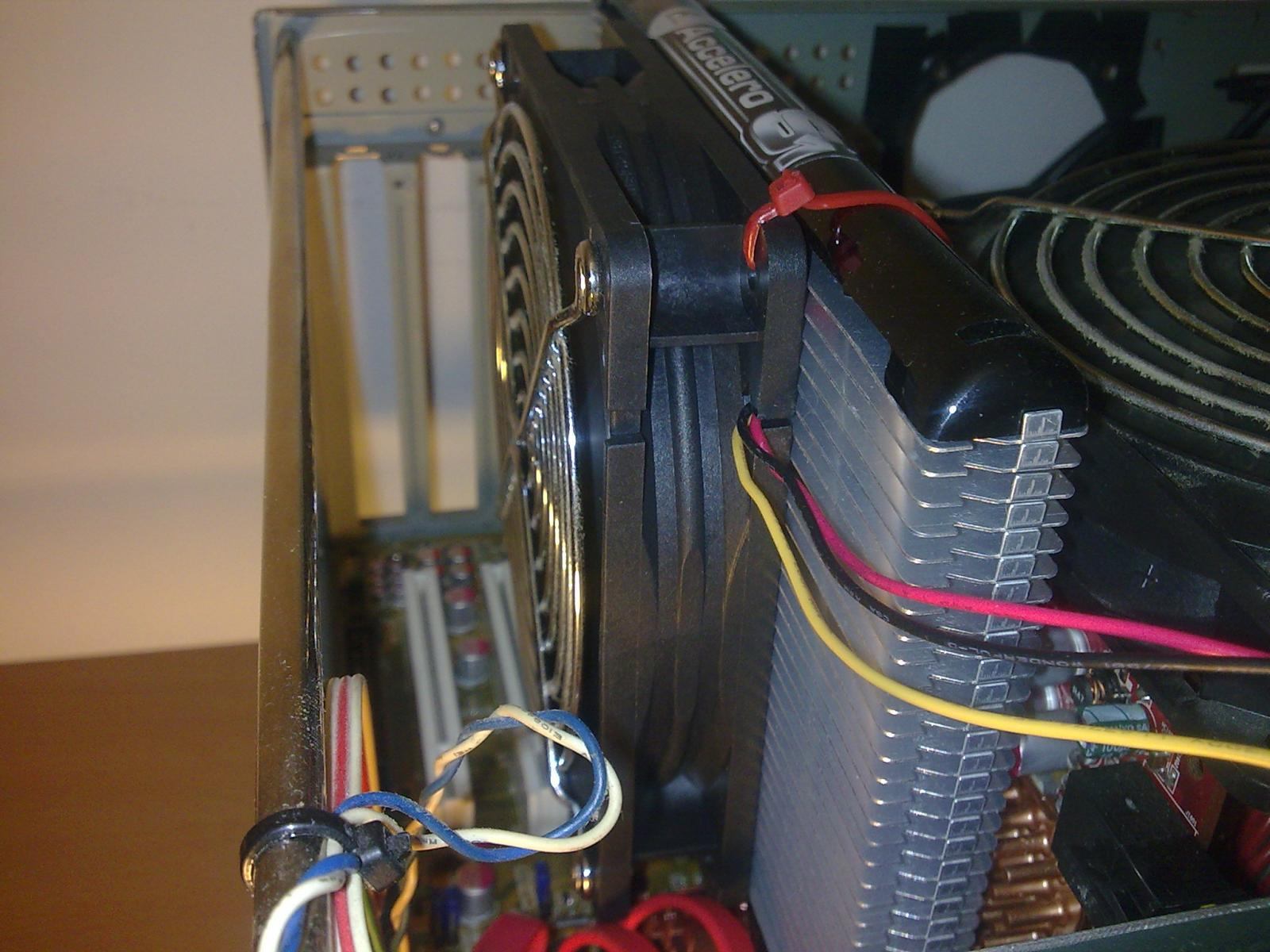

- Ich habe nen 120´er Papst (Über Poti mit etwa 5 Volt angesteuert) mit kabelbindern so montiert das er auf die Karte bläst. Werde ich die Tage mal umdrehen und beobachten.

Ich muss sagen, mein 120er Papst wirkt auch fast wie dafür gemacht ... der passt dermassen gut da drauf (zwar auch mit kabelbindern) das mir der Verdacht kommt das ist so geplant :P

Poste mal bitte ein Bild davon :d
Wie gesagt, das wird dauern bis ich das fertigmache... derzeit keine zeit, wird wohl frühestens im Oktober sein.
*edit* oder meintest du jetzt den Papst auf der Radeon ?

@rAist2k7:
Die Strapsen sind ja auch hinten hinter der Graka und halten den Lüfter. Werden Sie nicht zu heiß?

@rAist2k7:
MfG. SPR1NGER
Zum einen werden die so oder so nicht heiss, die Wärme aus den Heatpipes verteilt sich auf die sehr große Oberfläche der Rippen, damit ist die Punktwäre eher gering. Ausserdem bläst der Papst da auch noch durch und kühlt alles, UND wenn alle Stricke reissen sind das auch noch Hitzebeständige Kabelbinder, hatte irgendwann mal nen Riesenhaufen bestellt :d
